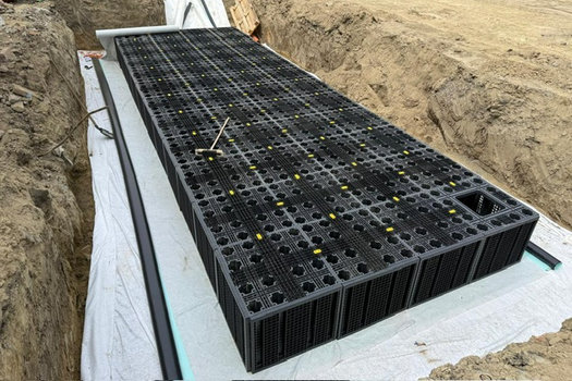

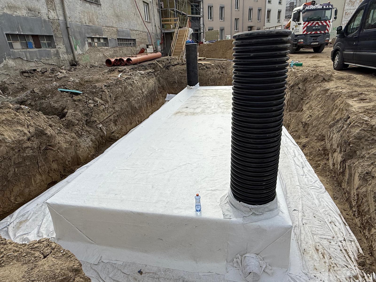

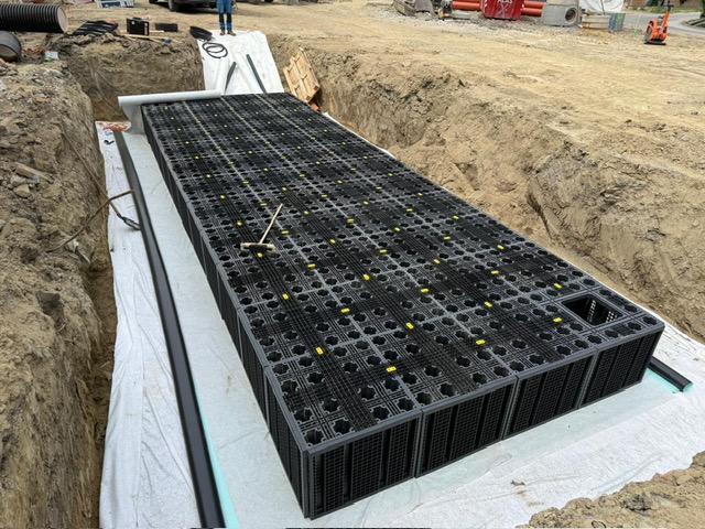

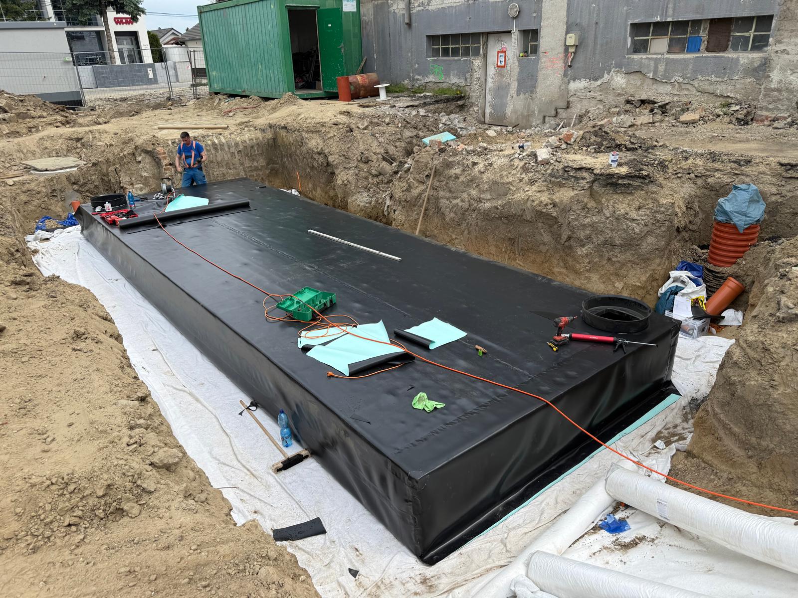

Retenční nádrž ze vsakovacích bloků MEA FRAENKISCHE RIGOFILL slouží k zachycení dešťové vody přímo v místě stavby a k jejímu postupnému vsakování nebo řízenému odvodu.
Jan Ochec, jednatel MEA Water Management říká: „U revitalizací brownfieldu dává vsakovací galerie velký smysl. Dešťová voda nemá být jen rychle odvedena pryč, ale má být zadržena v místě. Boxy MEA umožňují vytvořit podzemní retenční objem s vysokou kapacitou, nízkou hmotností a rychlou montáží.“
Boxy s vysokou kapacitou, ale nízkou hmotností

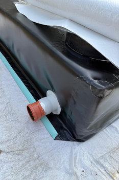

Vsakovací a retenční boxy MEA lze přizpůsobit konkrétním prostorovým podmínkám stavby. Voda se v nich nejprve zachytí, následně se může vsakovat do okolního prostředí nebo být řízeně odváděna do určeného místa. Systém je vyroben ze 100% recyklovatelného HD PE, má vysokou kapacitu, nízkou hmotnost. Manipulace a sestavení galerie je tedy možné i bez jakékoliv mechanizace. Přesto boxy vydrží i zatížení těžkou nákladní dopravou.

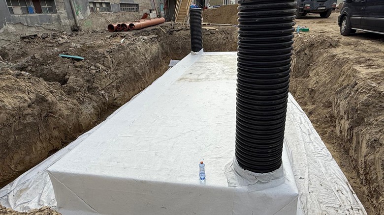

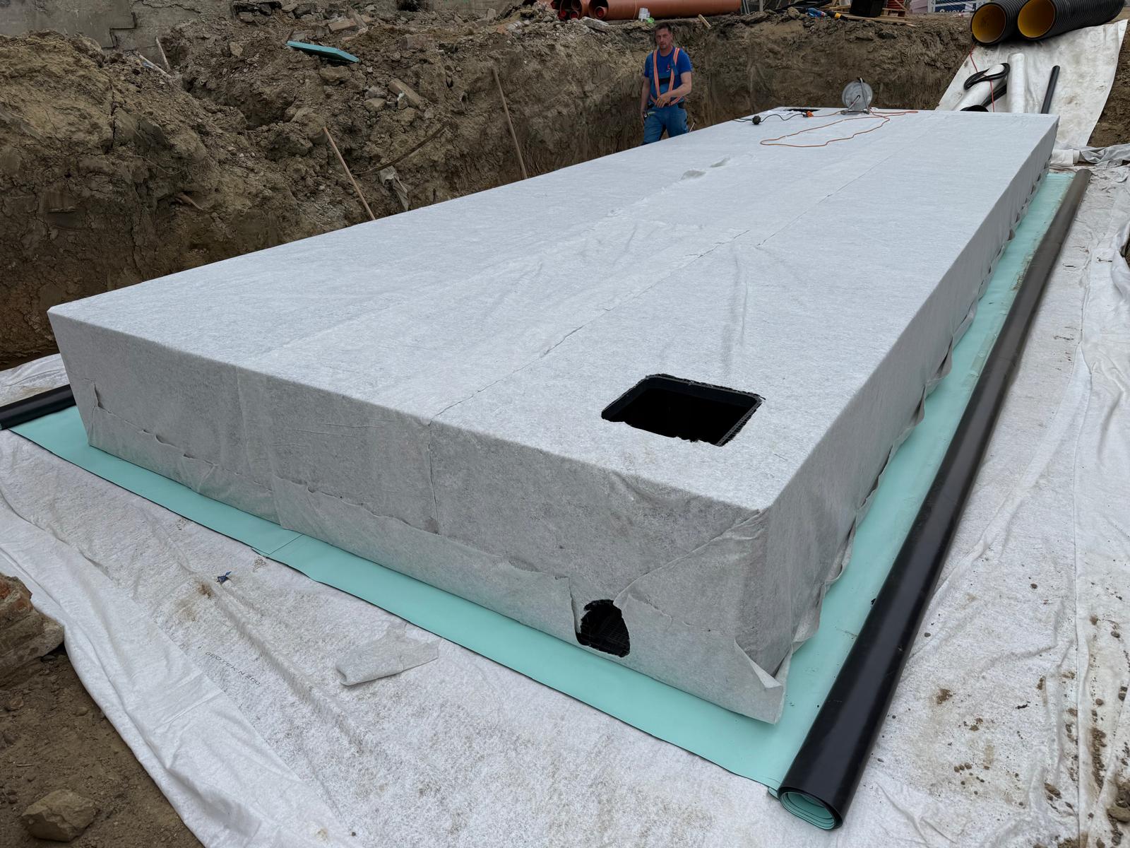

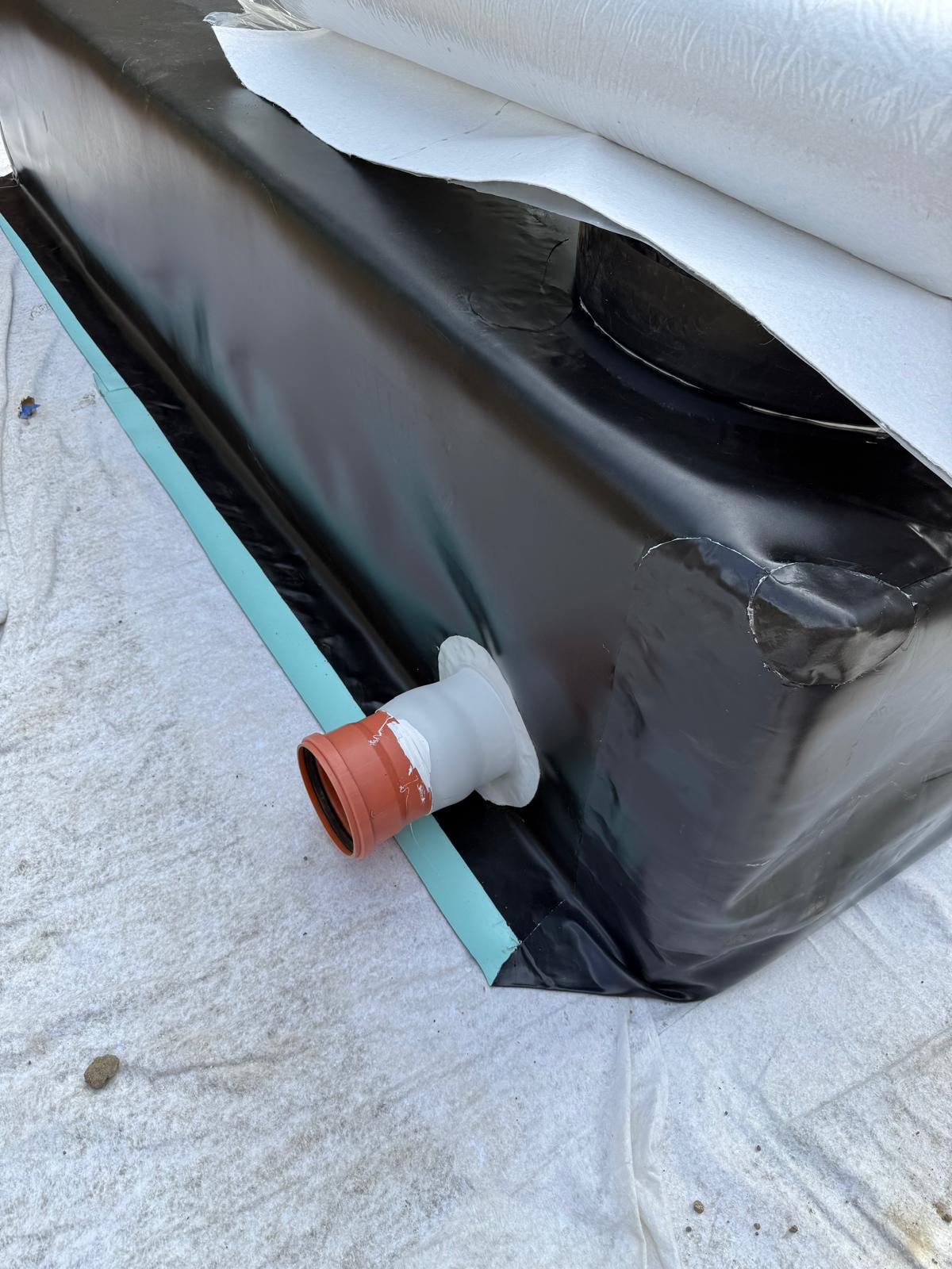

Geotextilie propouští vodu, ale zachytává hrubé nečistoty, díky tomu pomáhá udržet funkčnost systému a snižuje riziko zanášení celé retenční galerie. Integrované kontrolní a čisticí šachty usnadňují údržbu. Celý systém lze napojit na přítokové, odtokové i revizní potrubí.
