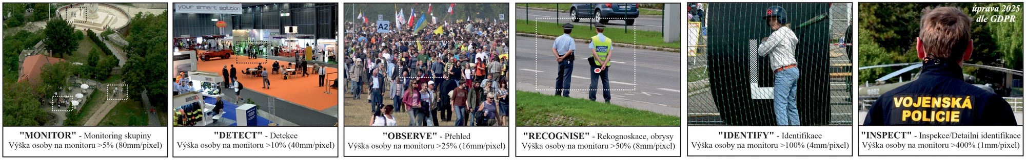

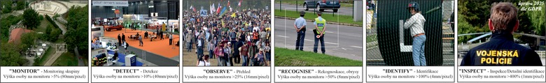

Tedy používat detailní kamerové záběry (dle znění ČSN EN řady 62676 jde minimálně o tzv. „prozkoumání / inspect“, u kterého je definovaný funkční účel kamery umožnit operátorovi získat informace o snímaném objektu a cíl musí představovat více než 1 mm na pixel) v rámci přístupových a docházkových systémů dovoleno je. Jak ale tyto informace hodnotit z pohledu norem řady ČSN ISO/IEC 30137 (Informační technologie – Využití biometriky v dohledových kamerových systémech), které o využití biometrie v bezpečnostních kamerových systémech pojednávají.

Pokud jste si navíc nechali udělat kompletní projektovou dokumentaci s využitím norem určených pro VSS (řada norem ČSN EN 61676 – Dohledové videosystémy pro použití v bezpečnostních aplikacích, tedy už ne uzavřené televizní okruhy a důchodcovská zkratka CCTV), tak zcela jistě máte detailní informace o snímaných scénách jednotlivých kamer a máte tedy přehled, kde by mohlo dojít k vyhodnocení typu záběru jako možného zdroje biometrického údaje – například s využitím některého z checklistů tzv. Průvodce návrhem systému síťového videa – IP Guideline [12] anebo jiného nekomerčně a neproduktově pojatého dokumentu.
Stupně identifikace dle technických norem – Definice záběrů v analogové době, grafika inspirována již neplatnou ČSN EN 50132-7 a použita v tzv. Checklistu z publikace IP Guideline. Ilustrační foto. Zdroj: archív autora
