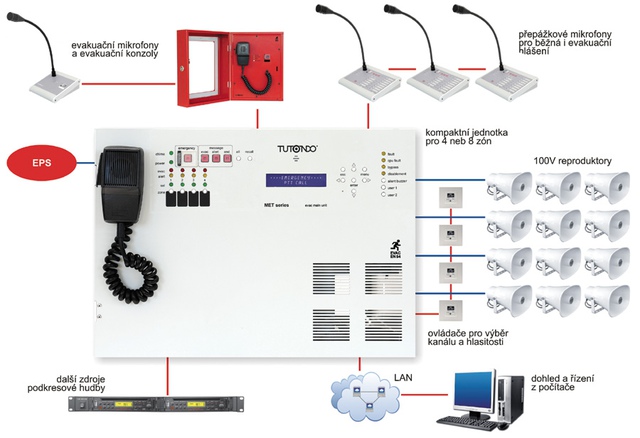

Multifunkční využití systému:
Kvalitně navržený systém evakuačního rozhlasu lze využívat i pro podkresovou hudbu či běžná hlášení. Pokud dodavatel toto využití zakazuje, může to signalizovat poddimenzování systému.

Evakuační rozhlas jak má být. Podle norem, PBŘ a kolaudovatelný.
