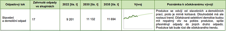

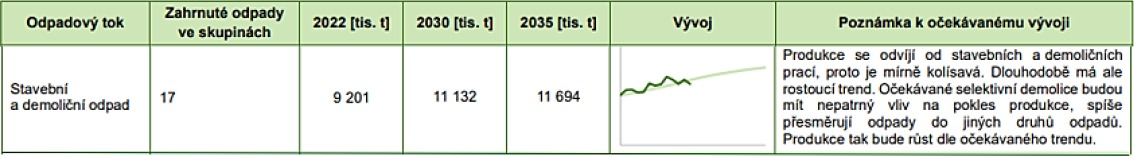

Jedním z nejdůležitějších dokumentů zabývajícím se odpadovým hospodářstvím v ČR je plán odpadového hospodářství na období 2025–2035, jeho vize zní „Česká republika maximálně předchází vzniku odpadů a efektivně zhodnocuje veškerý potenciál produkovaných odpadů“. Cílem odpadového hospodářství ČR zpracovaným Ministerstvem životního prostředí je do roku 2030 zvýšit míru recyklace stavebních odpadů na 83 % (s výjimkou zemin) a do roku 2035 zvýšit míru recyklace SDO na 87 % (s výjimkou zemin). Tento dokument o odpadovém hospodářství zároveň stanovuje zásady, které mají řídit další postup v nakládání s odpady [2, 3].
Tabulka 1: Očekávaný tok SDO dle plánu odpadového hospodářství ČR [3]

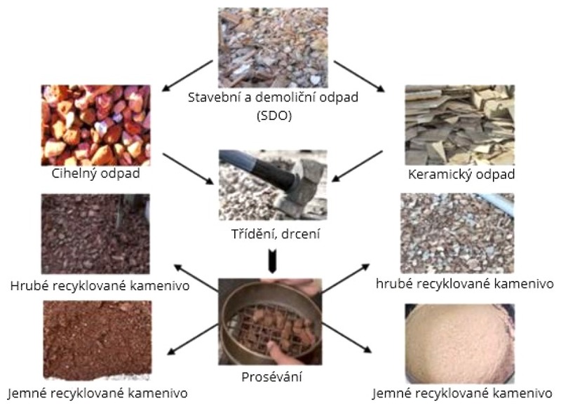

Betony s použitím cihelného recyklátu, často označované jako cihlobetony, se již v České republice vyrábějí, avšak podíl recyklovaného kameniva se v praxi zatím pohybuje pouze v relativně nízkých hodnotách často jen do 20% náhrady přírodních kameniv. Tento stav je ovlivněn nejen dosud nedostatečnou legislativní podporou, ale také určitou nedůvěrou k cihelným recyklátům, která souvisí s jejich proměnlivou kvalitou a specifickými vlastnostmi. Lepší situace panuje v oblasti využívání betonových recyklátů, které jsou díky vlastnostem, které se blíží přírodním kamenivům, vhodnější náhradou přírodního kameniva. Problémem je však jejich nedostatek na trhu, způsobený omezeným množstvím vhodných demolic i vysokou poptávkou ze stavební praxe [6].
Obr. 1: zpracování SDO na cihelné recyklované kamenivo [7]
Cihelný recyklát vzniká drcením cihelného zdiva nebo keramických odpadů (střešní tašky) při demolicích. Recyklát je zařazen do kategorie inertních odpadů, tedy takových, které nepodléhají podstatným fyzikálním, chemickým ani biologickým změnám a nesmí představovat riziko pro životní prostředí ani lidské zdraví. Výsledné vlastnosti cihelných recyklátů jsou závislé na kvalitě demoličních odpadů, ze kterých je kamenivo vyráběno.
Kvalita cihelných výrobků, a i výsledného cihelného recyklátu, je ovlivněna širokou škálou faktorů. Zcela zásadní je technologie výroby, která zahrnuje jak proces sušení, tak režim výpalu keramického střepu. Tyto parametry určují konečnou strukturu střepu, míru slinutí a podíl otevřených a uzavřených pórů. Stejně významné jsou chemické a mineralogické vlastnosti výchozí suroviny. Všechny tyto faktory se přímo odrážejí v klíčových vlastnostech cihel a cihelného recyklátu, jako je pevnost v tlaku, pevnost v tahu za ohybu, nasákavost, odolnost proti rázu, otěruvzdornost a mrazuvzdornost. Cihly vyšší kvality vykazují hutnější strukturu, která se projevuje vyšší pevností a současně nižší nasákavostí. Naopak cihly vyráběné při nižších teplotách nebo s nevhodným složením mohou mít zvýšenou pórovitost, nižší pevnost a po rozdrcení poskytují recyklát s horšími mechanickými parametry a vyšší objemovou nestálostí [8].
