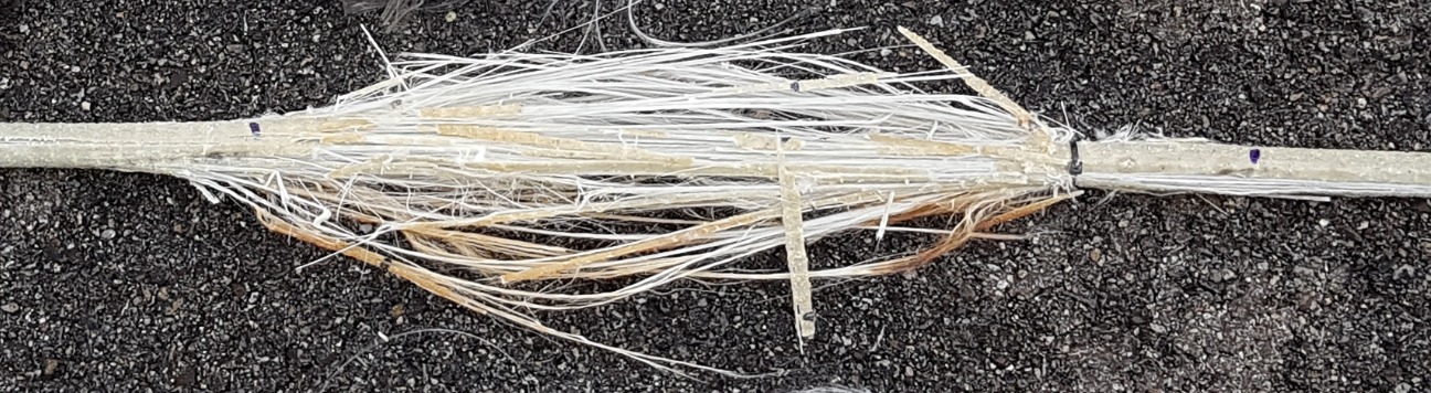

  • Tg – teplota skelného přechodu. Kolem teploty skelného přechodu začne polymerní matrice přecházet z tuhé sklovité formy na formu měkkou (z elastické fáze na viskoelastickou). Výztuž díky tomu začne měnit své materiálové vlastnosti – matrice přestane plnit ochranou funkci a dojde ke zhoršení přenosu zatížení mezi jednotlivými svazky vláken, díky tomu poklesne pevnost v tahu a postupně dochází ke ztrátě soudržnosti. Pro běžné termosetické matrice se teplota pohybuje v rozmezí 60–150 °C [3], [8].
  • Td – teplota degradace pryskyřice. Při překročení této teploty dochází k degradaci a odhoření pryskyřice a úplné ztrátě její funkce. V průřezu již nedochází k rovnoměrnému rozdělení napětí a pevnost zajišťují pouze nosná vlákna, která mají oproti matrici vyšší teplotní odolnost. Obvykle se pro termosetické matrice tato teplota pohybuje v rozmezí 250–400 °C [3], [8]. Ukázka tahového porušení, kdy začíná degradovat matrice, je znázorněna na obrázku 1. Stav, kdy již pryskyřice zcela odhořela, je zřejmý z obrázku 2.
    Obr. 1: Tahové porušení GFRP výztuže při teplotě 249 °C [8]

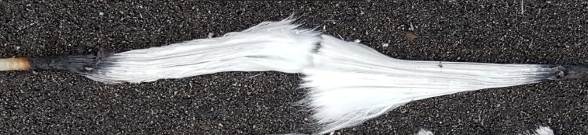

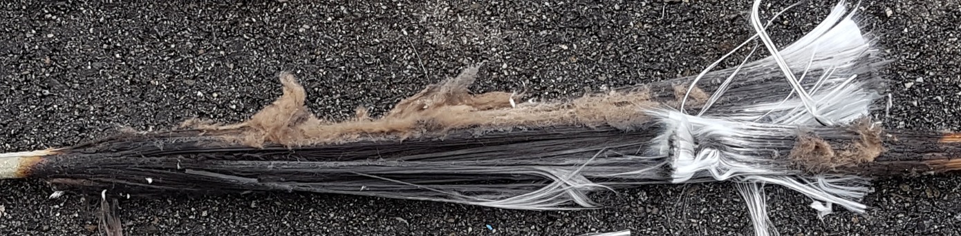

  • Ts – teplota měknutí nosných vláken. Nosná vlákna začnou snižovat svoji viskozitu, po překročení této teploty se očekává ztráta jejich nosné funkce a tahové pevnosti. Dojde k prudkému poklesu tahové pevnosti a modulu pružnosti výztuže. Pro GFRP výztuž se jedná o teplotu okolo 700 °C, pro CFRP kompozit je teplota vyšší [8]. Názorná ukázka tahového porušení při dosažení teploty měknutí vláken je na obrázku 3.
    Obr. 3: Tahové porušení GFRP výztuže při teplotě 799 °C [8]

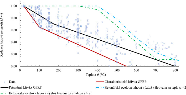

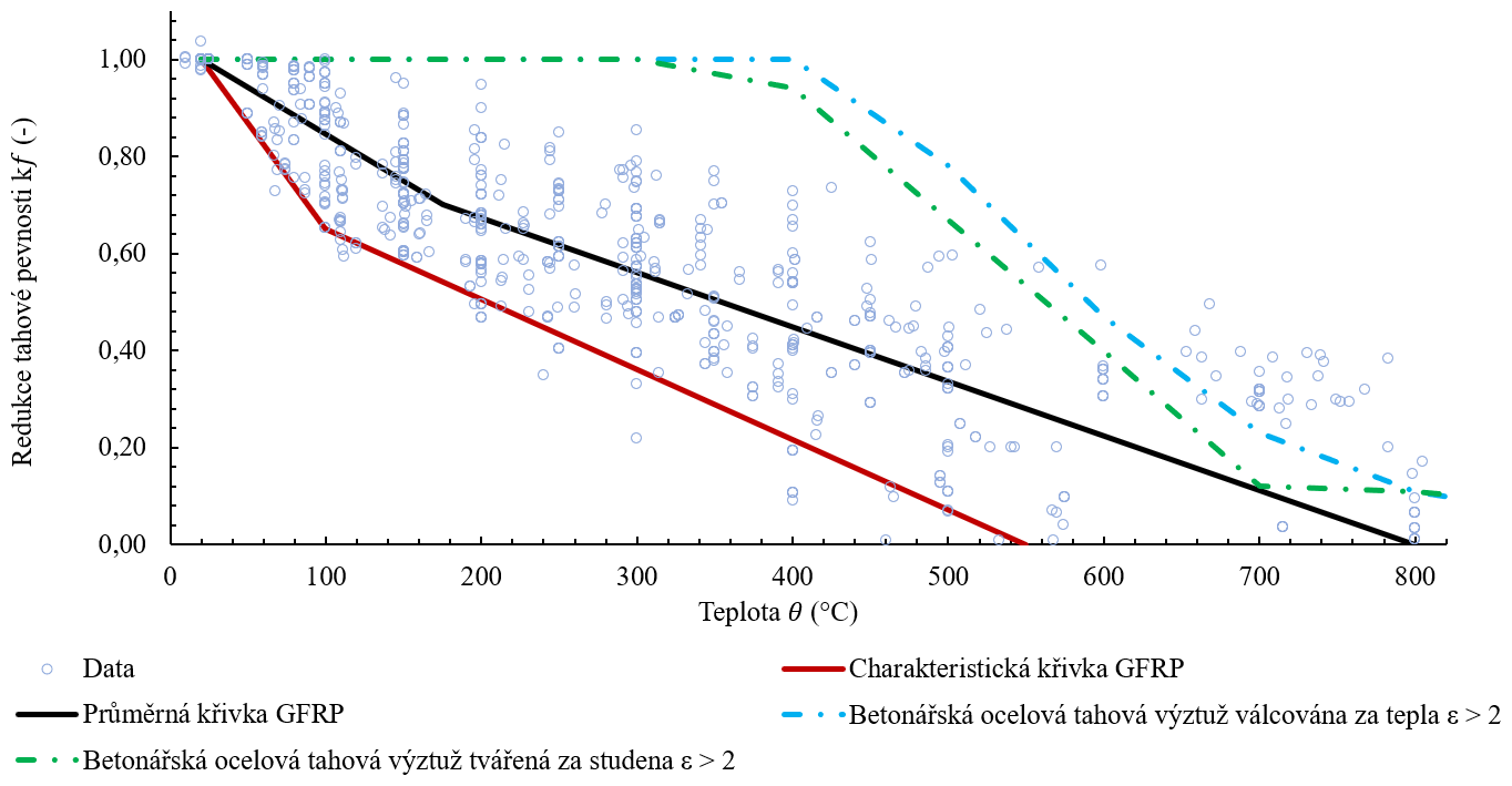

Pro správnou aplikaci zónové metody podle FprEN 1992-1-2 při posuzování požární odolnosti konstrukcí s GFRP výztuží je nezbytné stanovit závislost redukce tahové pevnosti GFRP výztuže na teplotě [7]. Ve studii Ježek a kol. [10] byla systematicky sestavena robustní databáze dostupných výsledků tahových zkoušek GFRP výztuže při zvýšených teplotách, která byla následně statisticky vyhodnocena. Za účelem zajištění požadované úrovně bezpečnosti byla v souladu s EN 1990 [11] stanovena charakteristická křivka poklesu tahové pevnosti v závislosti na teplotě, definovaná jako 5% kvantil. Tento kvantil byl určen dvěma postupy – metodou kvantilové regrese a metodou rozdělení dat do teplotních intervalů. Stejným způsobem byla odvozena také průměrná křivka. Obě křivky byly následně porovnány s teplotní závislostí pevnosti ocelové výztuže, jak je znázorněno na obrázku 4.
Obr. 4: Redukce tahové pevnosti GFRP výztuže v závislosti na teplotě [10]
Charakteristická funkce redukce tahové pevnosti GFRP výztuže v závislosti na teplotě [10] lze popsat vztahy:
vzorce (1)
Průměrná funkce redukce tahové pevnosti GFRP výztuže v závislosti na teplotě [10] je pak popsána závislostí:
vzorce (2)

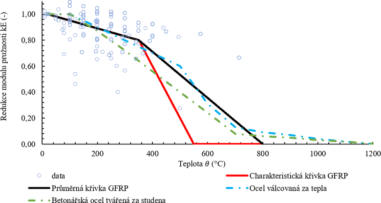

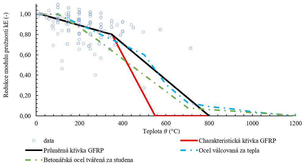

5. Modul pružnosti GFRP výztuže při extrémní teplotě
Vzhledem k tomu, že FRP výztuž vykazuje pouze lineárně elastickou odezvu bez plastické oblasti pracovního diagramu, je pro výpočet únosnosti konstrukce nezbytné znát také modul pružnosti a mezní přetvoření výztuže. Studie Wang a kol. [12] prokázala, že pracovní diagram GFRP výztuže zůstává lineárně elastický i při zvýšených teplotách. Na základě tohoto poznatku byla opět sestavena databáze všech dostupných výsledků zkoušek modulu pružnosti GFRP výztuže v závislosti na teplotě. Z těchto dat byla následně odvozena průměrná křivka poklesu modulu pružnosti do teploty přibližně 350 °C. Od této teploty je křivka redukce modulu pružnosti rozdělena na dvě. Teplota 350 °C odpovídá přibližnému okamžiku roztavení polymerní matrice, při kterém dochází ke ztrátě její schopnosti zajišťovat přenos napětí mezi jednotlivými vlákny. Rozdělení křivky bylo provedeno tak, aby byl zachován fyzikální a matematický význam. Charakteristická křivka tahové pevnosti totiž dosahuje nulové hodnoty přibližně při teplotě 550 °C. Ve stejném bodě musí k nule konvergovat také odpovídající křivka modulu pružnosti. Obě stanovené křivky jsou vyobrazeny na obrázku 5 a opět porovnány s ocelovou výztuží.
Obr. 5: Procentuální pokles modulu pružnosti GFRP výztuže v závislosti na teplotě [10]
Charakteristická funkce redukce modulu pružnosti GFRP výztuže v závislosti na teplotě:
vzorce (3)
Průměrná funkce redukce modulu pružnosti GFRP výztuže v závislosti na teplotě
vzorce (4)

V rámci příspěvku bylo stručně popsáno chování GFRP výztuže při zvýšených teplotách. Na základě dostupných experimentálních dat byly pro tento typ výztuže odvozeny křivky redukce tahové pevnosti a modulu pružnosti v závislosti na teplotě. Charakteristická křivka redukce tahové pevnosti byla stanovena v souladu s požadavky EN 1990 na požadovanou úroveň spolehlivosti. Navrhované křivky mohou sloužit jako podklad pro navrhování konstrukcí s GFRP výztuží na účinky požáru.
Odvozené křivky byly dále porovnány s teplotně závislými charakteristikami ocelové výztuže. Z porovnání vyplývá, že tahová pevnost GFRP výztuže začíná klesat již od počátku působení zvýšených teplot a charakteristická křivka dosahuje nulové hodnoty přibližně při 550 °C. Ocelová výztuž si při této teplotě zachovává více než 50 % své původní pevnosti. Naproti tomu pokles modulu pružnosti GFRP výztuže vykazuje obdobný trend jako u ocelové výztuže, avšak s dřívějším dosažením nulové hodnoty.
Výsledky potvrzují, že chování GFRP výztuže při požárním zatížení se zásadně liší od chování ocelové výztuže. Pro navrhování betonových konstrukcí s vnitřní GFRP výztuží není možné použít tabulkovou metodu podle EN 1992-1-2 ani přímo převzít materiálové charakteristiky určené pro ocelovou výztuž. Jako vhodný postup lze využít zónovou metodu, avšak s upravenými materiálovými parametry odpovídajícími teplotně závislým vlastnostem GFRP výztuže. Současně je nezbytné zajistit, aby kotevní oblasti výztuže byly umístěny ve studených oblastech konstrukce, kde teplota výztuže během požární situace nepřekročí teplotu skelného přechodu (Tg) a nedojde tak ke ztrátě soudržnosti mezi výztuží a betonem. Při návrhu je dále nutné respektovat požadavky přílohy R normy EN 1992-1-1, zejména správné stanovení materiálových charakteristik, návrhových požadavků a příslušných bezpečnostních součinitelů.
