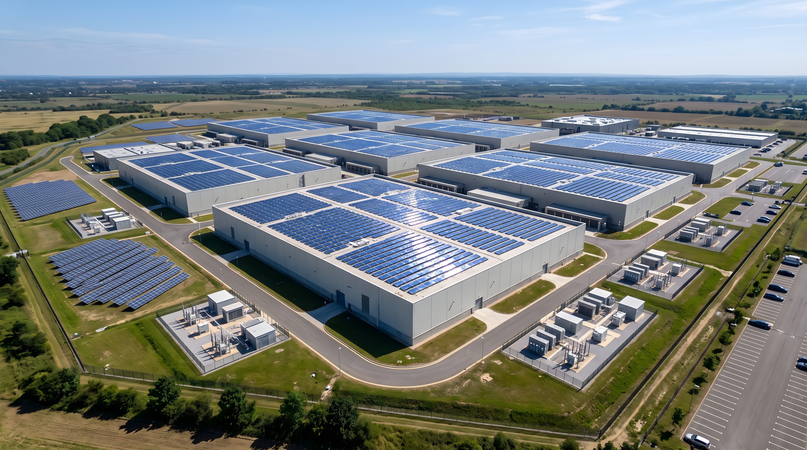

Důležitým tématem je škálovatelnost datových center
Škálovatelnost je v současné době jedním z dominantních témat. Mnoho datových center se již nestaví najednou, ale spíše se rozšiřují modulárně, dokonce velmi často pomocí kontejnerových řešení. Začíná se s desetimegawattovým datovým centrem a postupně se rozšiřuje – v závislosti na požadavcích zákazníka – pouhým přidáním dalších modulů. To je pro mnoho firem velmi relevantní oblast. S chladicími kontejnery je možné velmi snadno podporovat model růstu. Lze je totiž navrhnout tak, aby „rostly“ s datovým centrem, aniž by od začátku vyžadovaly výrazné naddimenzování.
Portfolio musí být velmi dobře sladěno s těmito požadavky. Chladicí jednotky na špičkové úrovni, a to jak pro klasická vzduchem chlazená datová centra, tak pro podporu hybridních konceptů. Kompaktní a modulární kontejnerová řešení jsou pro trh datových center obzvláště atraktivní díky flexibilní integraci. Dobrým příkladem jsou chladicí jednotky speciálně vyvinuté pro datová centra, které již integrují mnoho komponent – například moduly volného chlazení a čerpadel, hydraulické oddělení systémů a harmonické filtry. Ty výrazně snižují náklady na plánování a instalaci a lépe splňují požadavky moderních projektů datových center.
