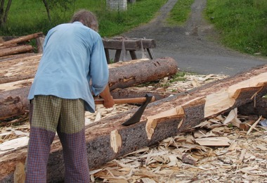

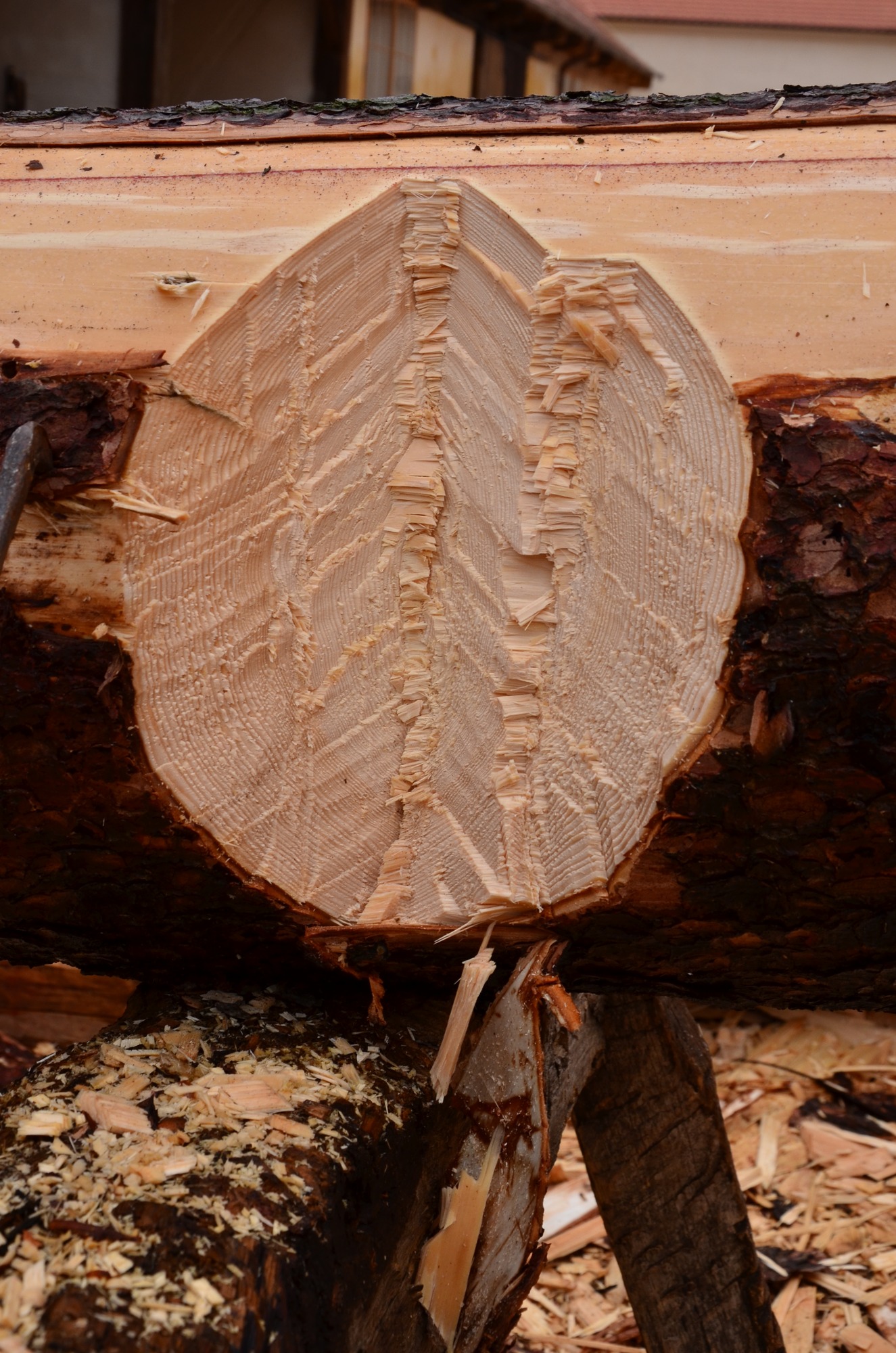

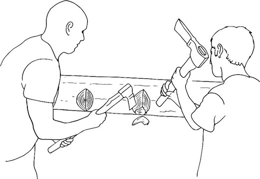

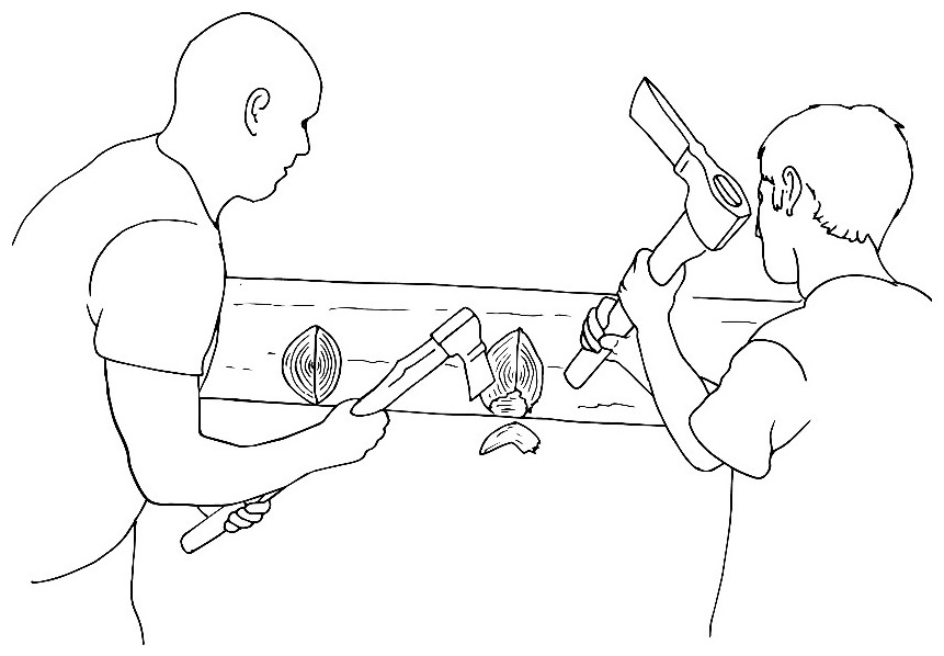

Vrubování – tesař rozděluje odsekávanou krajinu kulatiny příčnými záseky (vruby) na kratší úseky. Účelem je usnadnění následující operace hrubování. Vrubování se provádí tradičně v páru. Tesaři stojí šikmo ke kulatině ve směru úderu navzájem symetricky (cca 45° k ose kulatiny). Střídavými údery svisle přetínají oblinu shora až dolů vrubem (zásekem sekerou hlavatkou), jehož obě strany svírají přibližně pravý úhel (obr. 1). Vytínaný vrub je svislý a blíží se co nejvíce k vyznačené lince obr. 2). Vruby prosekávají po krátkých úsecích (polích), aby mohla být přebytečná oblina při hrubování snáze odštípána. Vzdálenost vrubů se řídí kvalitou dřeva. U pravidelného a rovnoletého dřeva je to cca 60–80 cm (na délku topůrka sekery). U točitého a křivého dřeva se vzdálenost dle potřeby zkracuje. Optimální je, když tesaři sekají sekerou v symetricky obráceném držení topůrka (pravý a levý úchop sekery). Proto je dobré střídání úchopu symetrické sekery nacvičovat hned od začátku zprava i zleva.
Obr. 1: Párové vrubování hlavatkou
Obr. 2: Detail vrubu po párovém vrubování

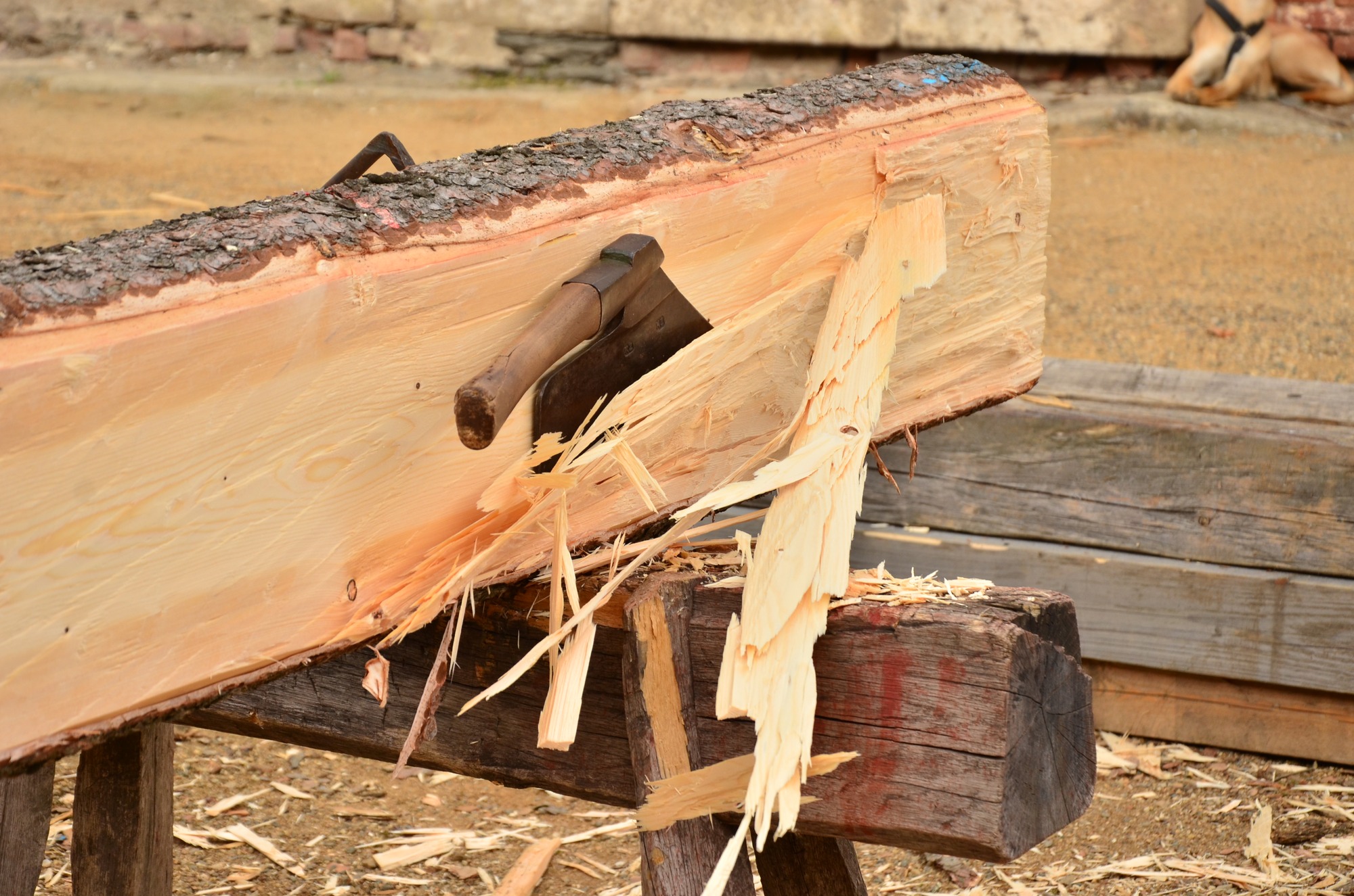

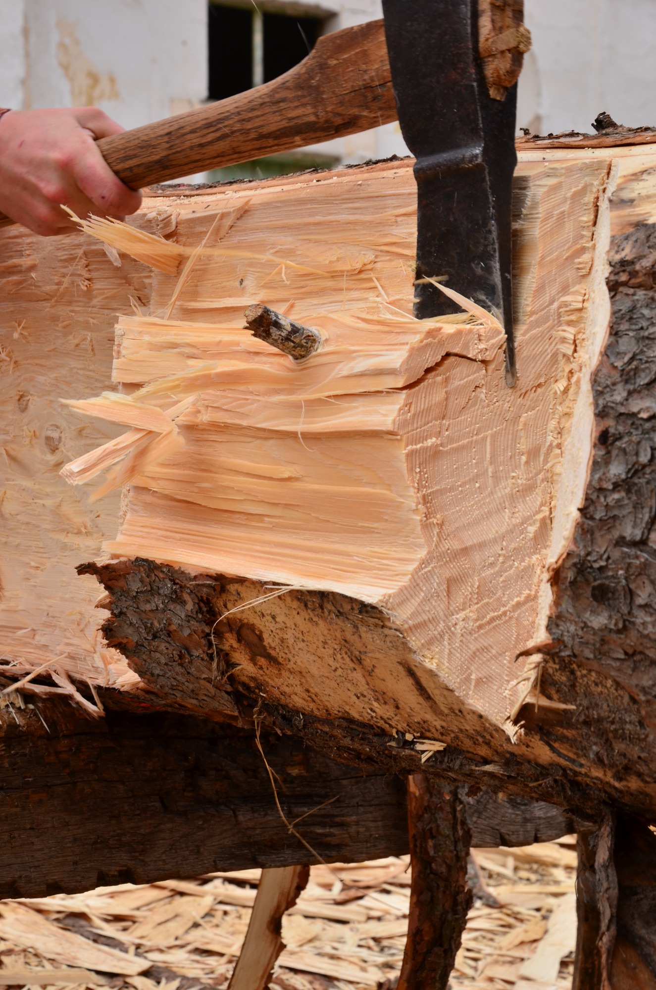

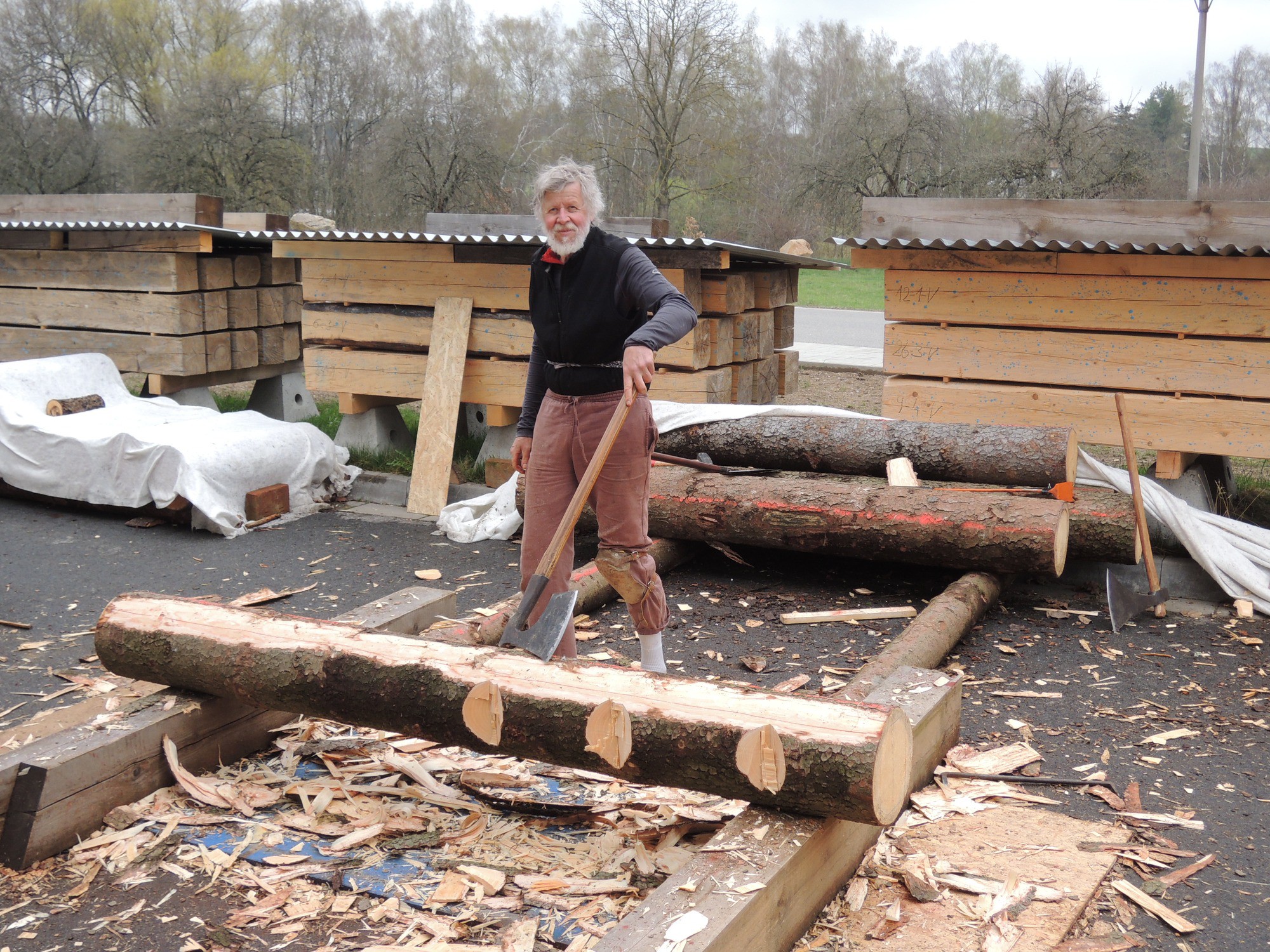

Hrubování – tímto úkonem si tesař nahrubo odštípává (odsekává) v jednotlivých navrubovaných polích přebytečnou část dřeva (obr. 3), aby se co nejvíce usnadnil závěrečný krok tesání (lícování). Zbytková tloušťka ohrubované části musí vyhovovat tesaři, který bude lícovat, a pohybuje se mezi 5–15 mm. Pro tradiční práci na kozách je typické příčné odsekávání krajiny z běžného postoje u kulatiny ve výšce pasu. Postupně shora dolů (napříč kulatinou) je podél líce odsekána spára a postupně je odlamována krajina. V případě tlusté krajiny je odlamována krajina po vrstvách. Pro hrubování na kozách se nejčastěji používá stejně jako pro vrubování sekera hlavatka (obr. 3) – sekera se symetrickým úzkým ostřím (8–12 cm). Pokud je kulatina dostatečně rovnoletá, může být vzdálenost vrubů poměrně velká (až 1 m). U čerstvého dřeva s minimální točitostí jde o proces vysoce produktivní, což je patrné na obr. 4. Tento způsob se hodí pro dřeviny měkké a houževnaté, jako jsou dřeviny jehličnaté (smrk, jedle, modřín).
Obr. 3: Hrubování hlavatkou
Obr. 4: Povrch líce po hrubování

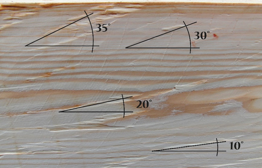

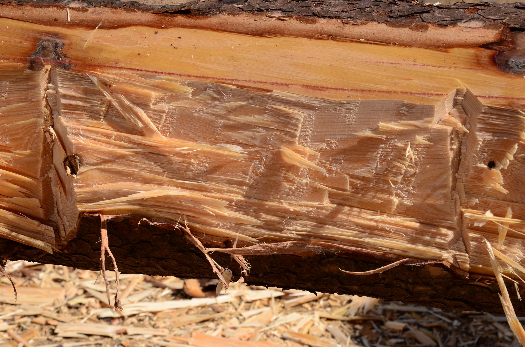

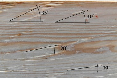

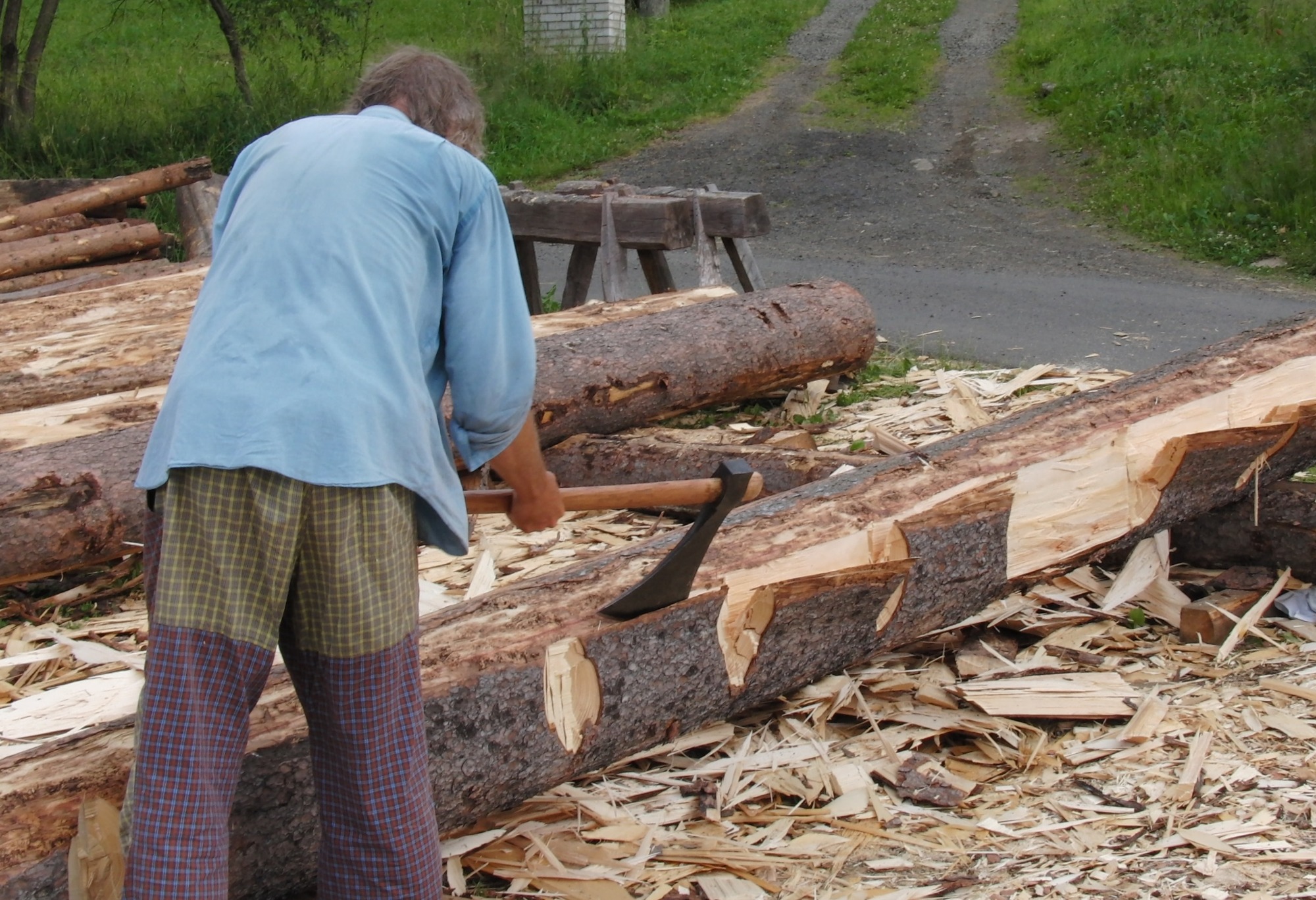

Lícování – tesař odstraňuje pouze slabou vrstvu (od 5 do 15 mm), tj. opracování líce podle vyšnořené linky už načisto (obr. 5). Při vysoké práci (na kozách) jde tesař při lícování směrem dopředu za sekerou. Záštěpek pak stoupá směrem od tesaře v úhlu cca od 10° do 35° (obr. 6). Výjimečně při „nadbíhání“ před odsekávaný suk nebo při otesávání spodní hrany na podtáčivé kulatině tesař couvá, a záštěpek tudíž klesá cca od 0° do 20°. Na první pohled by se mohlo zdát, že ze sklonu záštěpku lze určit, jak tesař tesal. Problém je však v tom, že tesař mohl pracovat zleva i zprava, a tak je orientace záštěpků praváka při vysoké práci a leváka při nízké práci (a pochopitelně i naopak) velmi podobná. K lícování používá tesař jednostranně broušenou sekeru širočinu s neobyčejně dlouhou čepelí a extrémně úzkým břitem (obr. 5). Proto pravák i levák musí mít nástroj přizpůsobený pro sebe.
Obr. 5: Lícování širočinou
Obr. 6: Optimální úhel dopadu širočiny při lícování je okolo 30° (k ose kulatiny)

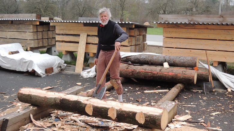

Obr. 7: Nízká práce na zemi (na podvalech)
Naopak při geneticky původní nízké práci (obr. 7), kdy opracovávané dřevo leží na zemi nebo na nízkých podkladcích, tesař couvá. Sekera při úderu proniká do otesávané kulatiny nejprve patou želízka. Vzhledem k tomu, že údery sekery končí v úrovni pod lokty tesaře, záštěpek klesá – vzhledem k podélné ose otesávané líce – v rozmezí cca od 20° do 50°. To platí jak pro sekery s dlouhým, tak s krátkým toporem.

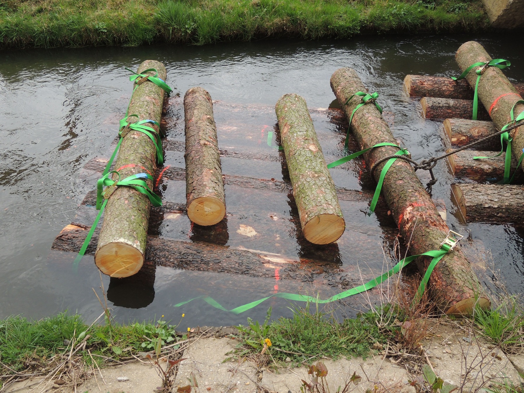

K prezentaci první části příkladové studie bylo vybráno 17 stromů – smrk ztepilý (Picea Abies (L.) Karst), které byly pokáceny na jaře roku 2016. Veškeré vytěžené stromy pocházejí z monokulturního smrkového porostu, z lokality Řídelov (kraj Vysočina – Česká republika), z nadmořské výšky okolo 650 m nad mořem. Výběr stromů byl veden tak, aby kulatina nevykazovala výrazné přirozené vady (např. sukovitost oddenkové části, křivost kmene, biotické poškození a jiné). Ještě před těžbou byly vybrané stromy očíslovány. Po těžbě byly kmeny vyvezeny z lesa, rozmanipulovány na 2,5m výřezy, a následně rozděleny podle postupu opracování a skladování: 17 výřezů bylo hned po těžbě otesáno na trámy příčného profilu 18×22 cm, následně uloženo do hrání k přirozenému vysychání. Další skupina 17 výřezů kulatiny byla hned po těžbě uložena do náhonu řeky k máčení (obr. 8), které trvalo čtyři měsíce, poté byla kulatina vyjmuta a otesána na trámy příčného profilu 18×22 cm. Skupina 17 výřezů byla vybrána tak, aby z každého stromu byl vždy jeden výřez pro oba způsoby opracování (tesání při vysoké práci po těžbě a po opracování). Po otesání byly trámy stejně jako trámy předchozí skupiny uloženy do hráně k přirozenému vysychání.

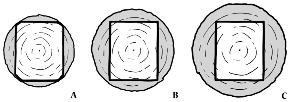

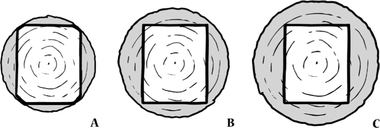

Obr. 9: Rozdělení kulatiny do tří skupin podle úběru při tesání: A – minimální úběr, B – ostře hraněné trámy, C – nadměrečná kulatina
Průměr kulatiny obou sledovaných skupin byl srovnatelný (35,1±5,1 vs 36,6±4,3 cm). Tato skupina byla dále z praktických důvodů rozdělena na tři podskupiny, které mají vypovídající schopnost pro praxi: a) minimální úběr, kdy na tesaném trámu zůstávají obliny po kulatině (středový průměr kulatiny 27,5–31,5 cm), b) akurátní úběr, kdy trám je ostře hraněný a zároveň bez zbytečného odpadu (středový průměr kulatiny 31,9–37 cm), c) s větším úběrem, kdy trám je ostře hraněný a navíc vzniká mnoho zbytečného odpadu (středový průměr kulatiny 38,5–46,6 cm). Rozdílnost úběru při tesání pro jednotlivé skupiny je graficky znázorněn na obr. 9. Skupina plavená vykazovala v subjektivním hodnocení nižší množství suků cca o 20 %.

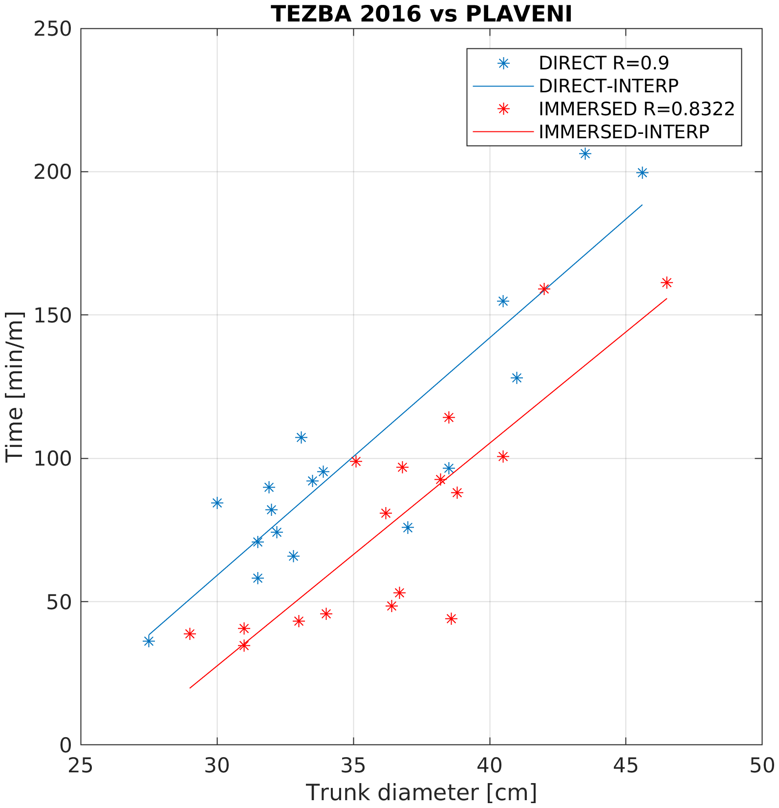

Obr. 10: Závislost časové náročnosti ručního opracování 1 bm kulatiny na jejím průměru při vysoké práci bezprostředně po kácení (modrá barva) oproti kulatině máčené po dobu čtyř měsíců (červená barva)

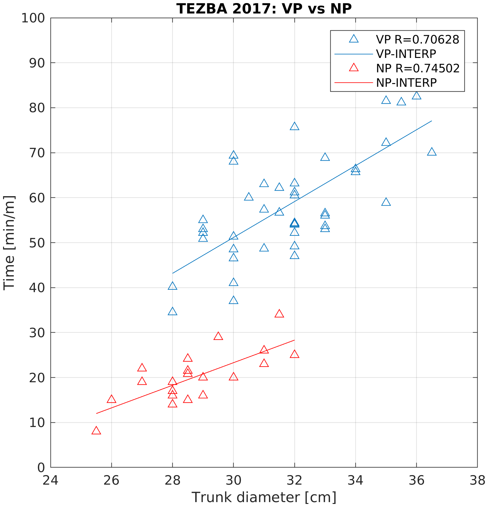

Výsledky této části studie jsou sumarizovány v obr. 10. Je patrné, že časová náročnost je závislá na průměru tesané kulatiny, výsledky jsou silně pozitivně korelovány a mají character funkční závislosti, která může být daty proložena. Nejprve popisnou statistikou byly určeny časové náročnosti celku i jednotlivých skupin, dále byly určeny poměry jednotlivých fází opracování, jako poslední bylo provedeno testování hypotéz na hladině spolehlivosti 95 %.
Jak dlouho trvá opracovat 1 bm profilu 18×22 cm pomocí vysoké práce?
Časová náročnost vysoké práce může být kvantifikována přesně v závislosti na průměru kmene za předpokladu výsledného trámu o rozmerech 18x22 cm:
vzorec 1 (1)
kde je
t
čas v minutách na metr délky,
D
průměr kulatiny v cm.
Tento čas může být lineárně škálován pomocí obvodu na požadovaný profil pro získání orientačního množství času potřebného k otesání profilu. Vzhledem k tomu, že takové škálování by mohlo být poněkud složité pokud uvažujeme různé velikosti výsledného úběru, je dobré konkretizovat potřebné časy: a) pro minimální úběr (viz 3.1), kdy na tesaném trámu zůstávají obliny po kulatině (středový průměr kulatiny 27,5–31,5 cm) je na opracování 1 bm kulatiny profilu 18×22 potřeba průměrně 52 minut, b) při akurátním úběru, kdy trám je ostře hraněný a zároveň bez zbytečného odpadu (středový průměr kulatiny 31,9–37 cm) je na opracování 1 bm kulatiny potřeba průměrně 85 minut, c) při větším úběru, kdy trám je ostře hraněný a navíc vzniká mnoho zbytečného odpadu (středový průměr kulatiny 38,5–46,6 cm), je na opracování 1 bm kulatiny potřeba průměrně 150 minut.

Jak významný vliv má máčení dřeva na otesání trámu při vysoké práci na kozách (příčný profil 18×22 cm)?

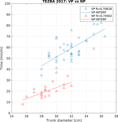

Kromě závislosti časové náročnosti na průměru kulatiny je z grafu na obr. 10 patrný i vztah mezi dobou zpracování kulatiny máčené ve vodě a kulatiny tesané bezprostředně po pokácení. Celkový účinek máčení dřeva lze vyjádřit číselně jako snížení doby následného zpracování o 34 %. Pokud jde o jednotlivé fáze zpracování, u všech došlo po máčení ke zkrácení času. Tento závěr je statisticky významný (α = 0,05). Výsledky jasně ukazují, že vlhkost vázaná v materiálu má obecně pozitivní vliv na snadnost zpracování. Během máčení se dřevo zcela nasytí vodou, což usnadňuje následnou práci se sekerami.
4.2 Kvantifikace časové náročnosti vysoké a nízké práce
Obr. 11: Závislost časové náročnosti ručního opracování 1 bm kulatiny na jejím průměru při porovnání vysoké (modrá) a nízké práce (červená)
Obr. 11: Závislost časové náročnosti ručního opracování   bm kulatiny na jejím průměru při porovnání vysoké (modrá) a nízké práce (červená)
Jak významný vliv má na otesání trámu samotná technologie opracování, vysoká práce na kozách vs nízká práce na zemi (příčný profil 18×22 cm)?
Rozdíl mezi časovou náročností nízké a vysoké práce je patrný z obr. 11. Jejich rozdílnost je jasná a je dána jinými postupy, mezi skupinami tedy nemá smysl dělat nějaké statistické vyhodnocení. Vzhledem k nízkému rozptylu průměrů jsou u vysoké práce data více zašuměná a vztahu (1) odpovídají spíše v nízkých průměrech.
Jedná se však o jinou těžbu, která se odehrávala v průběhu celého roku 2017, včetně zimních měsíců, kdy je vlhkost dřeva v průběhu roku nejvyší. Průměrná vlhkost výřezů byla o 8,2 % výší než výřezu ze stromů těžených v roce 2016. Navíc průměry kulatiny u těžby v roce 2017 byly vybírané s akurátním objemem pro výrobu požadovaného profilu hranolu, tesání se potom odehrává převážně v bělové části (průměrná vlhkost 135 %), a tím je proces obrábění výrazně efektivnější. Naopak výřezy ze stromů těžených v roce 2016 obsahovaly významně přesílenou kulatinu ve vztahu k obráběnému hranolu, tím se tesání odehrává ve vyzrálé části kulatiny (průměrná vlhkost 33 %) a významně stoupá časová dotace na opracování. Korelace a tedy i míra jistoty proložení funkcí je výrazně nižší. Nízká práce je pak popsatelná pomocí vztahu (2), význam symbolů stejný jako v (1):
vzorec 2 (2)
V porovnání s vysokou prací můžeme hovořit o redukci potřebného času o 52 %. Vztah lze opět linárně škálovat obvodem prvku, platnost vztahu pro rozumné odchylky a malý úběr je zachována.
