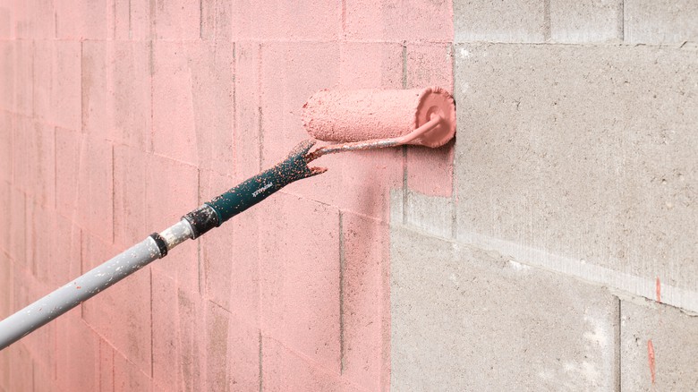

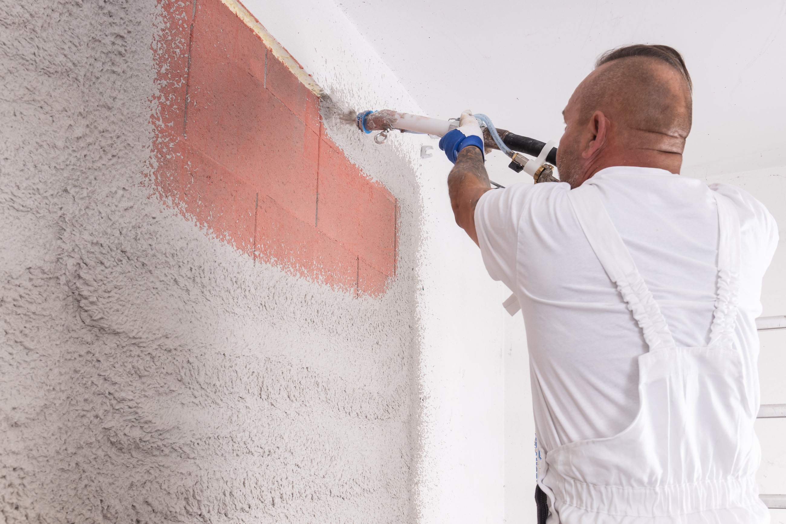

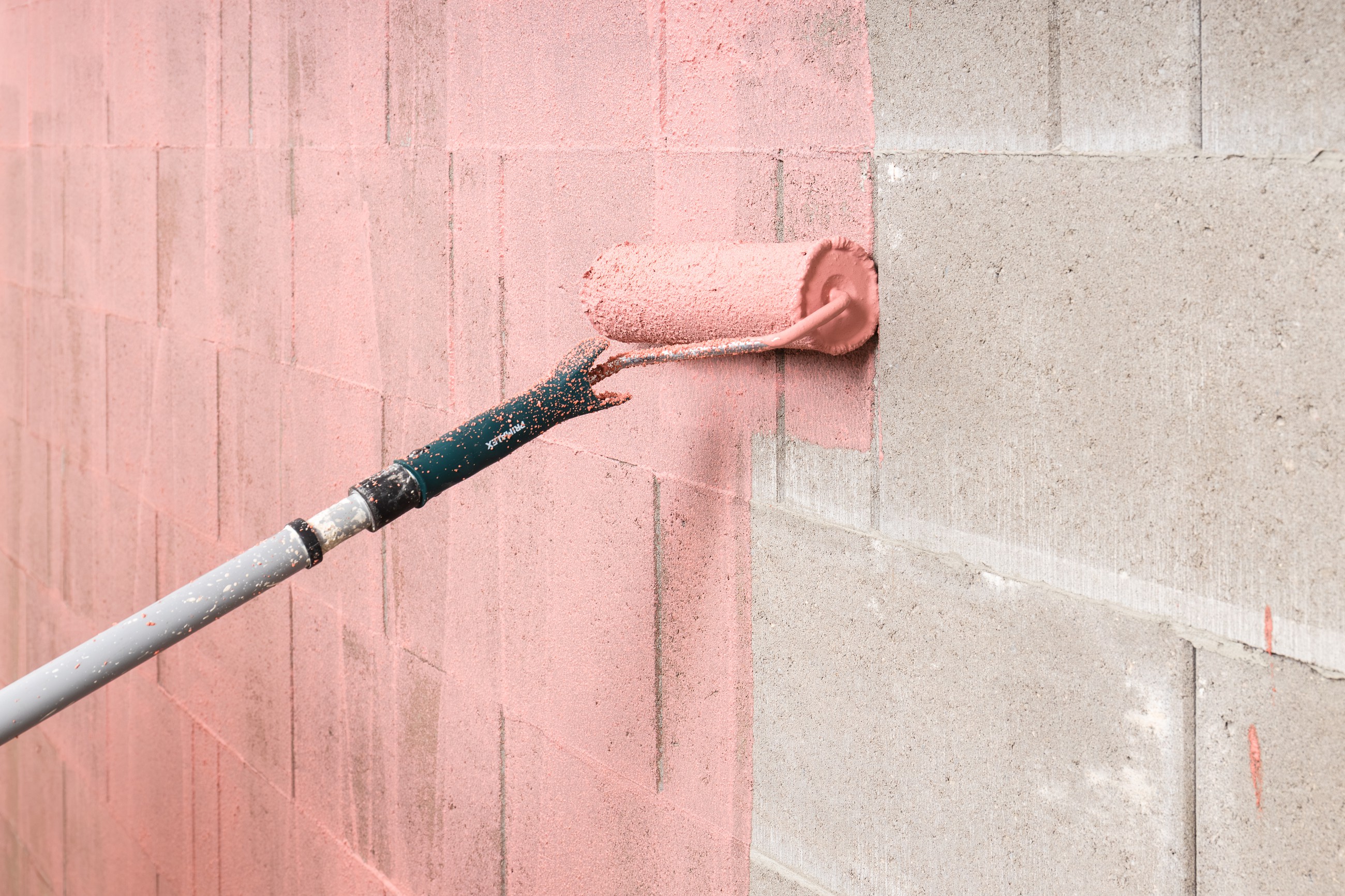

Aplikace kontaktního můstku Baumit BetonKontakt na broušené betonové tvárnice BEST-ROCK

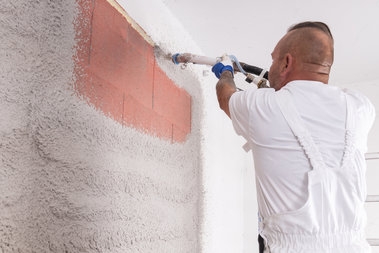

Omítku nanášíme shora dolů

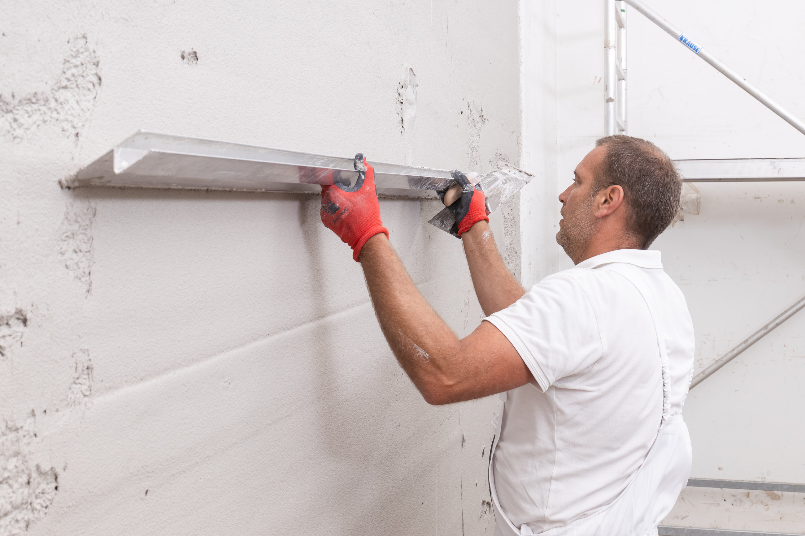

Stažení omítky hliníkovou „h“ latí

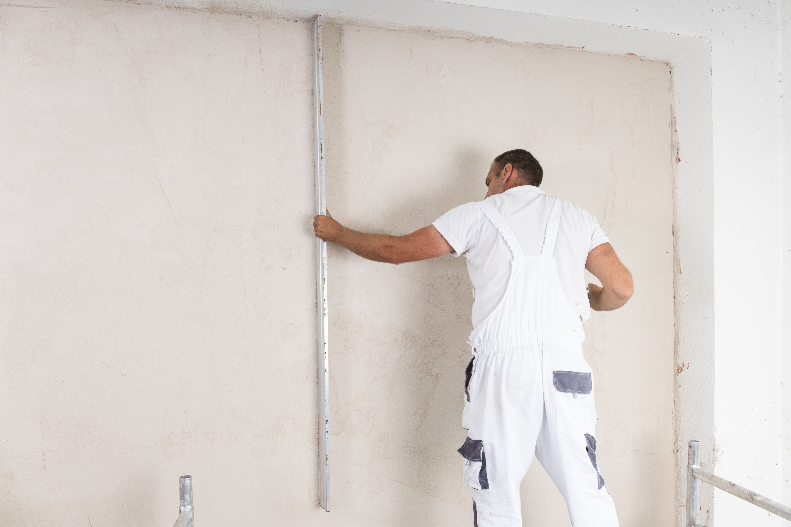

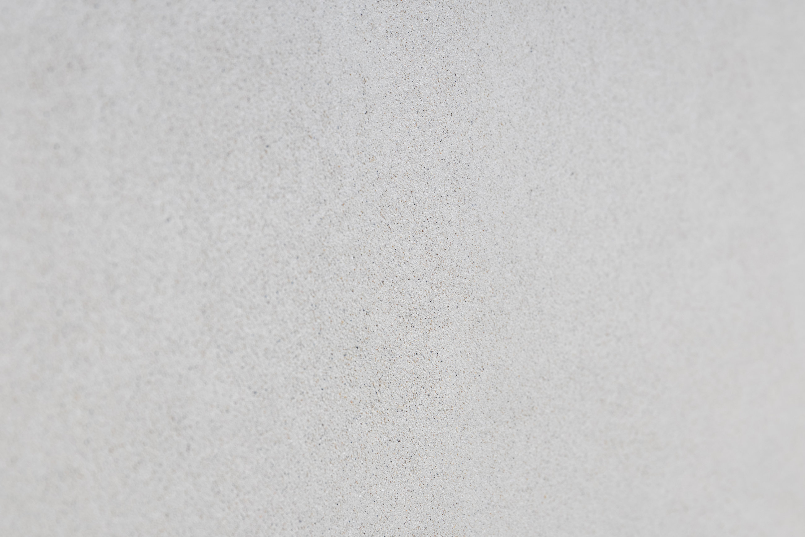

Po zavadnutí (cca 120 min.) seříznout a dorovnat omítku trapézovou latí

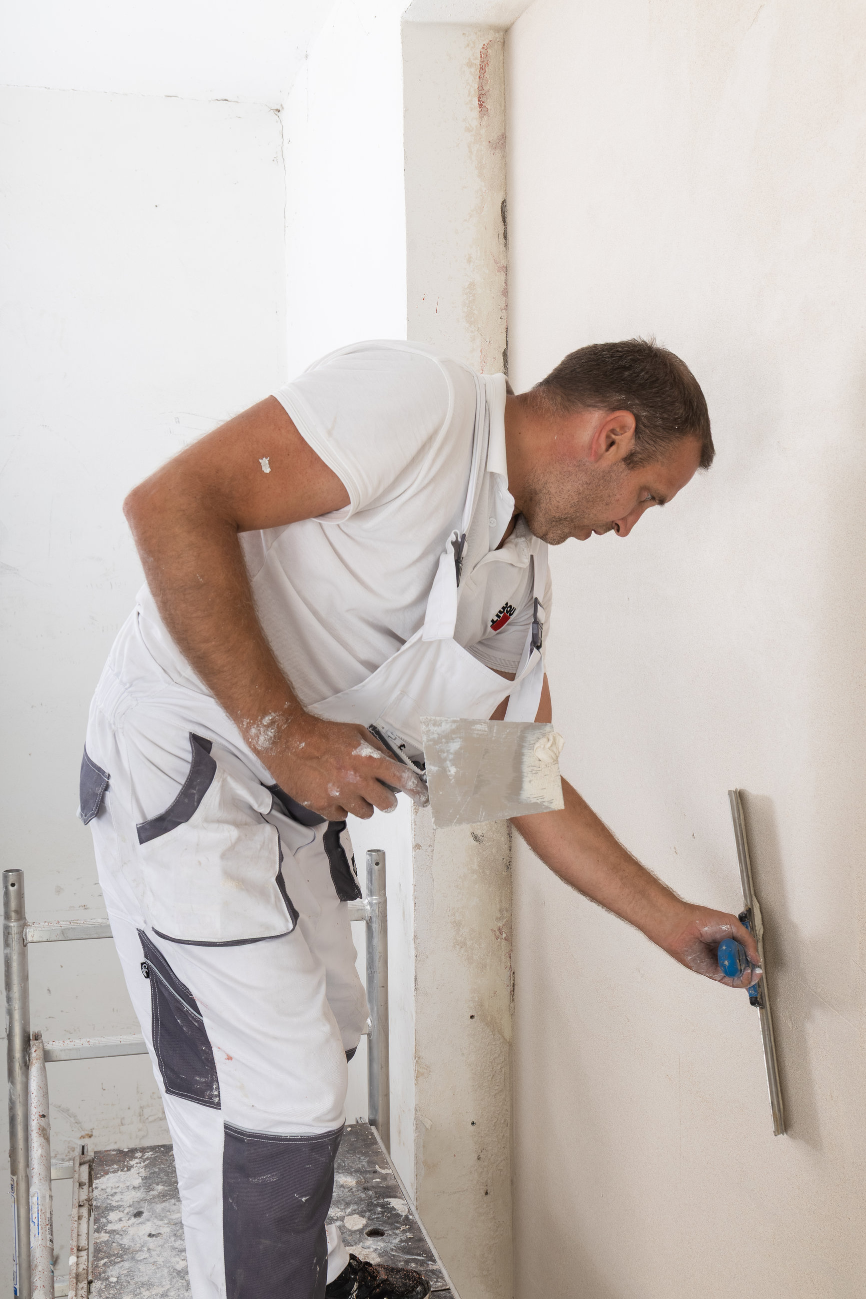

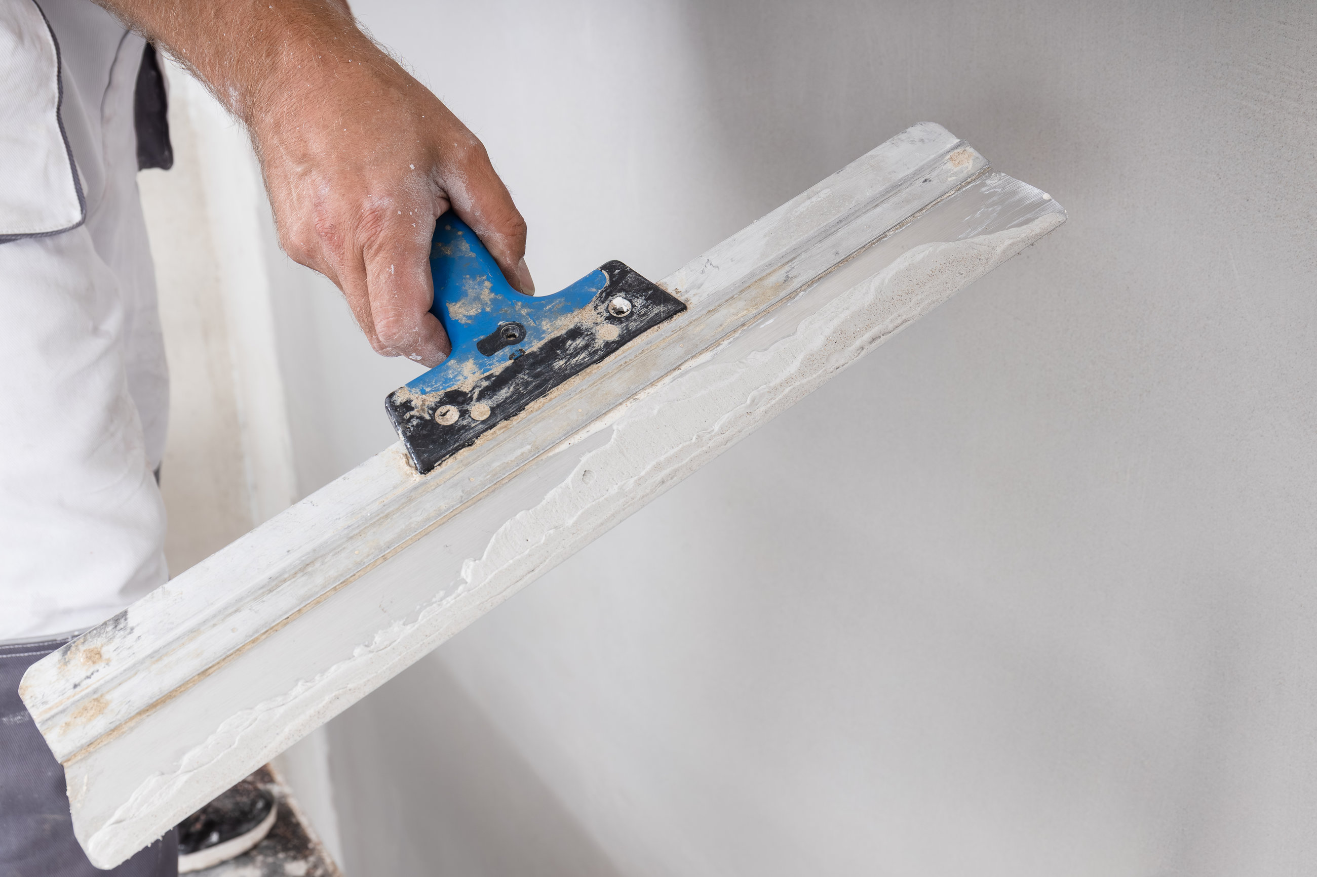

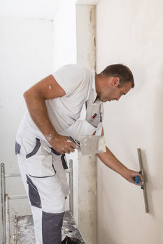

Po dalších cca 30 min. provést seříznutí gletovací špachtlí

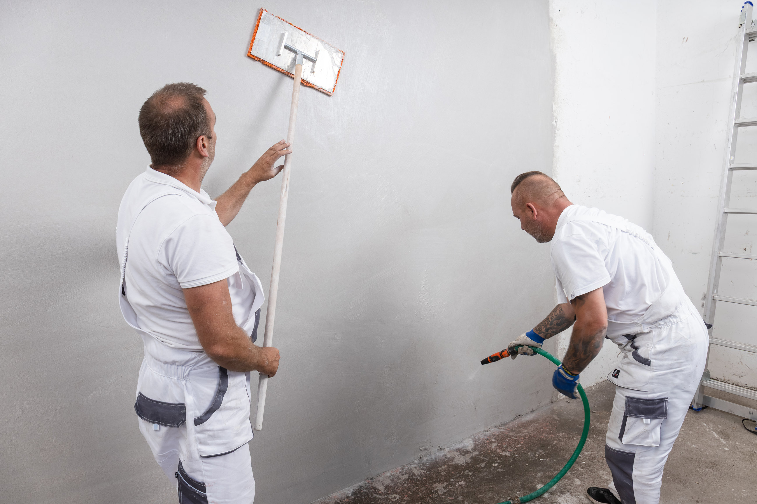

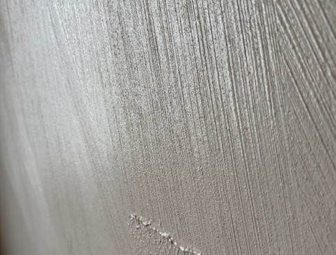

Po dalších cca 30 min. podklad navlhčit vodou – rozprašovačem a povrch rozfilcovat „houbovým“ hladítkem
Rozfilcovaný povrch
Rozfilcovaný povrch

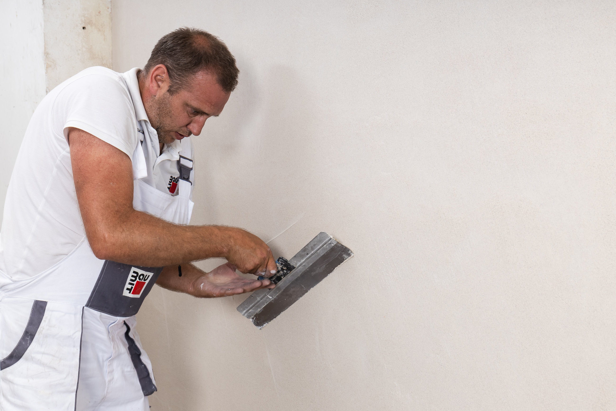

Po dalších cca 15 min. vyhlazení – gletování do finálního vzhledu
Jemná sádrová suspenze, která po vyhlazení vytváří uzavřený, velmi hladký povrch omítky.

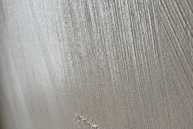

Finální povrch omítky
