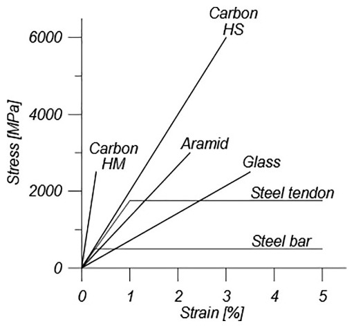

Polymerní matrice může být termoplastická či termosetická; ilustrativní pracovní diagram je na Obr. 2. Pro termosetické matrice se nejčastěji používají polyesterové pryskyřice (tento materiál není vhodný pro dlouhodobé aplikace), vinylester anebo epoxid.
Obr. 1: Pracovní diagramy různých typů výztuží a FRP vláken, [5]

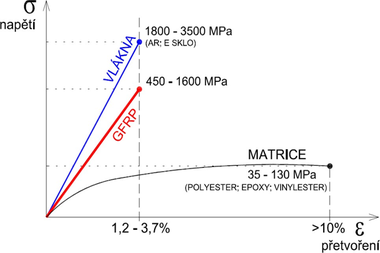

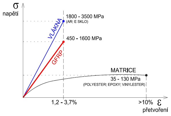

Obr. 2: Schematické pracovní diagramy vláken a matrice FRP výztuží, [5]

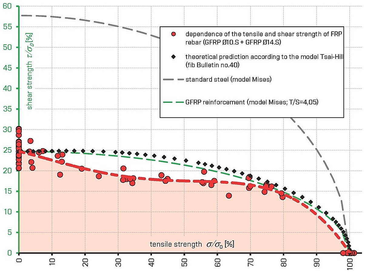

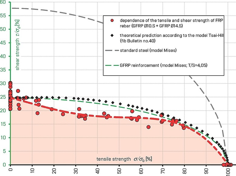

FRP výztuž vykazuje odlišné chování při jejím namáhání ve směru vláken a kolmo na vlákna, což bývá někdy při praktických výpočtech modelováno pomocí von Misesova kritéria, viz Obr. 3. Červeně jsou znázorněny naše výsledky a jejich aproximace pro konkrétní GFRP výztuž, kterou jsme na FAST VUT v Brně – v rámci řešení výzkumných úkolů MPO a TAČR – spolu s Prefou kompozity Brno vyvinuli a která je k dostání na našem trhu se stavebními materiály.
Obr. 3: Změna hodnot pevnosti FRP výztuže při namáhání kombinací osové (tahové) síly a posouvající síly pro FRP a kovové výztuže, [5]

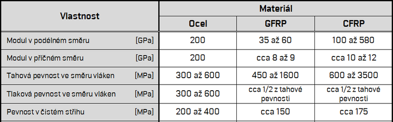

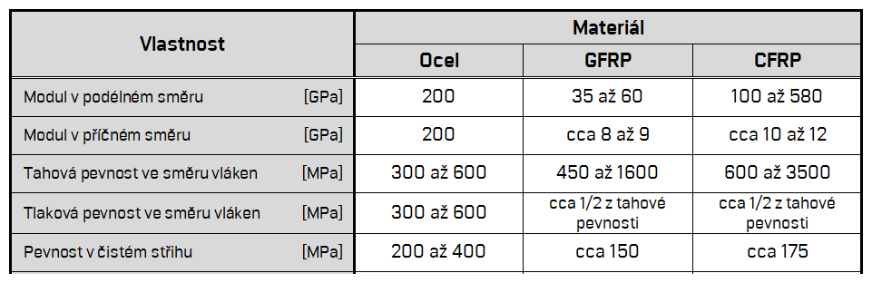

Základní krátkodobé mechanické vlastnosti FRP výztuže (a jejich srovnání s klasickou kovovou výztuží) jsou uvedeny v Tab. 1.
Tab. 1: Krátkodobé mechanické vlastnosti FRP a kovové výztuže, [5]

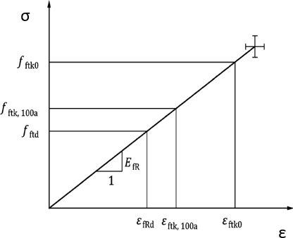

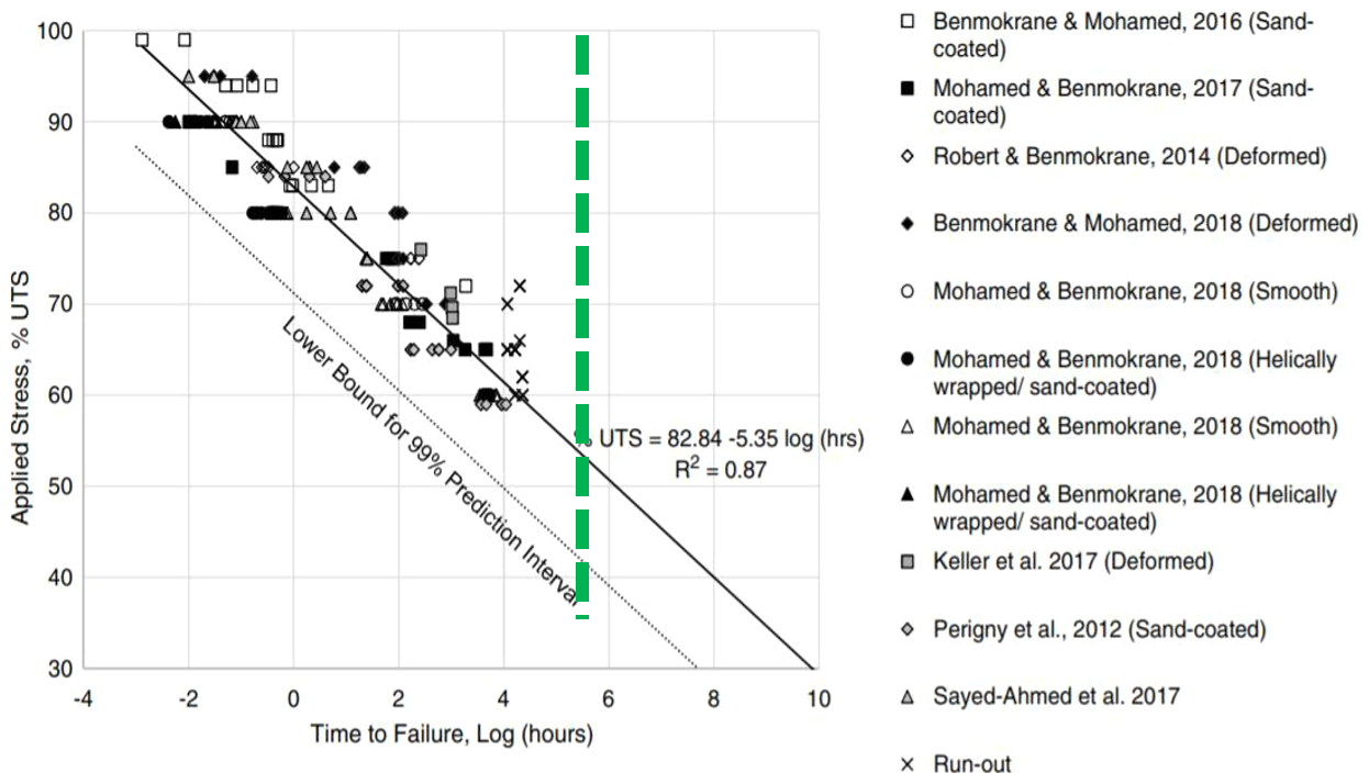

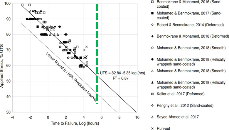

Vzhledem k tomu, že krátkodobé a dlouhodobé vlastnosti FRP výztuže se významně liší, určí se dlouhodobá návrhová pevnost platná pro konstrukce s projektovanou životností 100 let fftk,100a buď přímo z dat/podkladů výrobce anebo ji lze získat pomocí vzorce
vzorec 1 , (1)
kde je
fftk0
charakteristická pevnost FRP výztuže při porušení tahem při krátkodobé zkoušce,
Ct
faktor zohledňující teplotní vlivy. Platí Ct = 1,0 pro vnitřní a podzemní prostředí, Ct = 0,8 pro venkovní prvky, pokud nelze vyloučit ohřev slunečním zářením3,
CC
koeficient vyjadřující poměr pevnosti při trvalém zatížení a pevnosti při krátkodobém zatížení. Lze jej určit dle normy ISO 10406-1 [3], kapitola 12. Platí CC = 0,35 pro výztuž GFRP a 0,8 pro CFRP výztuž, pokud nejsou stanoveny přesnější hodnoty,
Ce
koeficient vyjadřující poměr pevnosti zohledňující stárnutí výztuže a pevnosti bez zohlednění stárnutí. Lze jej určit zkouškami popsanými v normě ISO 10406-1 [3], kdy je výztuž vystavena teplotě 60 °C po dobu 3000 hodin. Pokud nejsou stanoveny přesnější hodnoty, lze uvažovat Ce = 0,7.
Návrhovou pevnost v tahu vnitřní FRP výztuže fftd stanovíme dle vztahu
vzorec 2 , (2)
kde je
γFRP
součinitel spolehlivosti FRP výztuže, který se uvažuje
  • γFRP = 1,50 pro trvalou a dočasnou návrhovou situaci,
  • γFRP = 1,10 pro mimořádnou návrhovou situaci,
  • γFRP = 1,00 pro mezní stav použitelnosti.
Obr. 4: Závislost životnosti GFRP výztuže na hladině dlouhodobě působícího zatížení vyjádřená v hodinách (v log měřítku), 106 hodin = cca 114 let, [7]

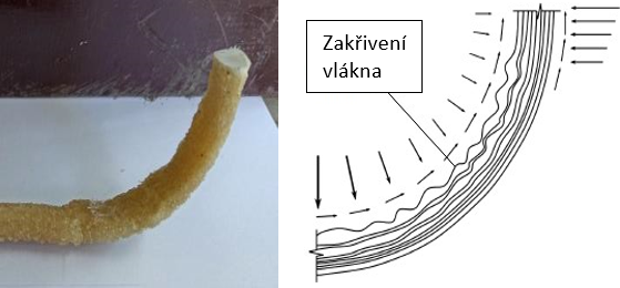

V případě zabudování zakřivených FRP prutů musí být zohledněn vliv jejich zakřivení na mechanické charakteristiky, viz Obr. 5 [5].
Obr. 5: Změna geometrie vláken u ohýbané termosetické výztuže, [5]
Obr. 5: Změna geometrie vláken u ohýbané termosetické výztuže4, [5]
Obr. 6: Pracovní diagram FRP výztuže dle [1]

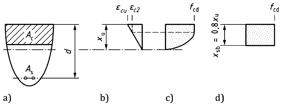

6.1 Namáhání ohybovým momentem, resp. ohybovým momentem a normálovou silou

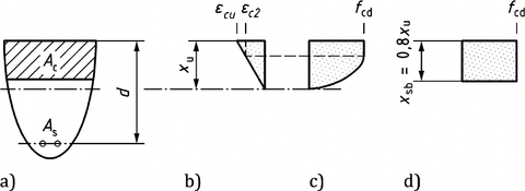

Předpoklady výpočtu průřezu namáhaného normálovou silou a ohybovým momentem se přechodem k nové verzi EC2 nemění, tj. předpokládá se
  • rovinné průřezy před deformací zůstávají rovinné i po deformaci, tj. lineární průběh přetvoření po výšce průřezu,
  • dokonalá soudržnost betonu a vnitřní FRP výztuže, tj. přetvoření výztuže je shodné s přetvořením ji obklopujícího betonu,
  • napětí v tažené části betonového průřezu se zanedbává,
  • napětí v betonu v tlaku se stanoví z návrhových pracovních diagramů betonu – viz Obr. 7,
  • napětí ve FRP výztuži se stanoví z návrhového pracovního diagramu výztuže – Obr. 6.
Obr. 7: a) Průběh přetvoření a napětí v tlačené části betonového průřezu; b) poměrné přetvoření, c) parabolicko-rektangulární rozložení napětí v tlačeném betonu, d) náhradní rovnoměrné rozložení napětí v části tlačeném betonu; [1]
Mezní stav je dosažen, pokud v alespoň jednom z extrémně namáhaných materiálů průřezu je dosaženo mezního poměrného přetvoření, tj.
  • v tlačeném betonu hodnoty εcu ,
  • v tažené FRP výztuži εfRd .

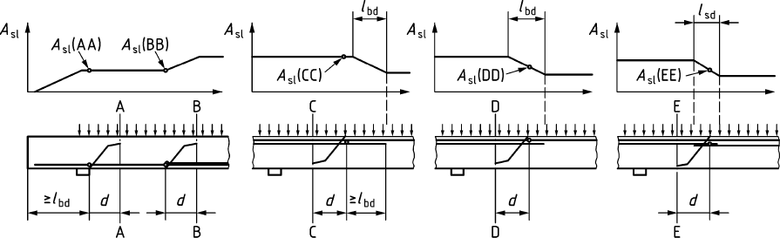

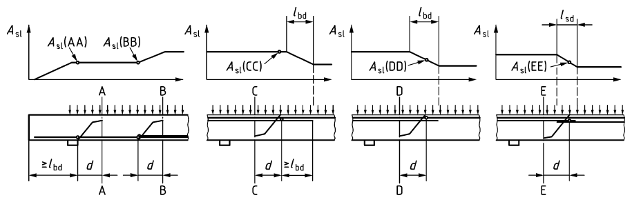

stupeň vyztužení podélnou výztuží v tažené zóně průřezu navržené na ohyb

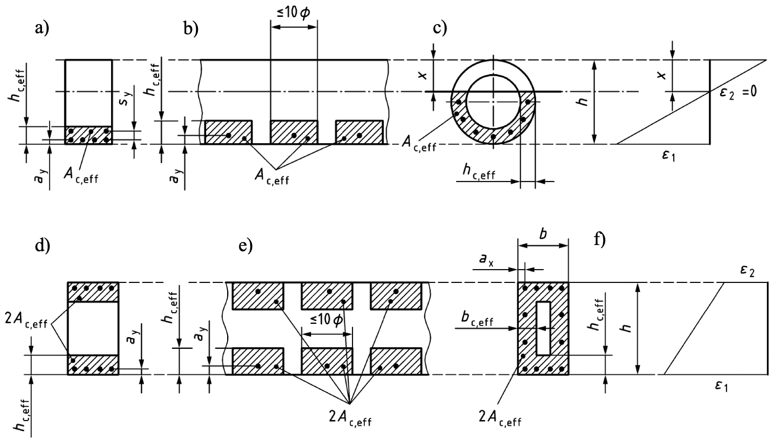

vzorec 14 , (14)
Asl
efektivní plocha (ocelové) tahové výztuže ve vzdálenosti d za uvažovaným průřezem (viz obrázek Obr. 8),
bw
šířka průřezu prutového prvku dle Obr. 10.
Obr. 8: Definice plochy Asl pro stanovení stupně vyztužení podélnou výztuží. Řezy A–A, C–C: zakotvenou a zkrácenou výztuž je možno započítat plně; řez B–B: zkrácenou výztuž nelze zohlednit; řezy D-D a E–E: zkrácenou nebo výztuž stykovanou přesahem lze zohlednit částečně; [1]

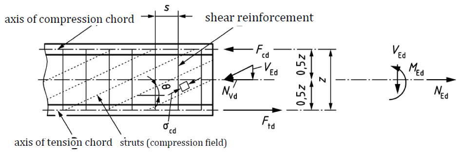

Návrh prvků se smykovou výztuží vychází z modelu, který je založen na teorii tlakových polí; vychází se z tlačené diagonály, která je od osy prvku skloněna o úhel θ, viz Obr. 9. Sklon tlačené diagonály je při použití FRP výztuže omezen na hodnotu cotθ = 0,8.
Obr. 9: Schéma pro výpočet smykové výztuže; [1]
Celkovou smykovou únosnost τRd,f lze určit jako součet smykové únosnosti betonu a únosnosti třmínků
vzorec 17 , (17)
kde je
τRd,c
smyková únosnost betonu,
𝜌w
stupeň vyztužení smykovou výztuží
vzorec , (18)
vzorec 19 (19)

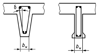

vzorec 20 , (20)
Afw
plocha smykové FRP výztuže,
bw
Obr. 10: Definice bw dle [1]

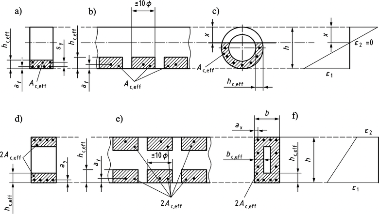

Obr. 11: Efektivní tažená plocha betonu Ac,eff. Legenda: a) až c) dominantní ohybové namáhání (část průřezu tlačená, část tažená); d) až f) dominantní namáhání normálovou silou (celý průřez tažený); a) výztuž v tažené oblasti, skupina prutů; b) „řídká“ výztuž v tažené oblasti, samostatné pruty; c) kruhový průřez; d) výztuž umístěna u horního a dolního okraje průřezu; e) „řídká“ výztuž v tažené oblasti, samostatné pruty; d) pruty umístěny po celém obvodu průřezu
Obr. 11: Efektivní tažená plocha betonu Ac,eff . Legenda: a) až c) dominantní ohybové namáhání (část průřezu tlačená, část tažená); d) až f) dominantní namáhání normálovou silou (celý průřez tažený); a) výztuž v tažené oblasti, skupina prutů; b) „řídká“ výztuž v tažené oblasti, samostatné pruty; c) kruhový průřez; d) výztuž umístěna u horního a dolního okraje průřezu; e) „řídká“ výztuž v tažené oblasti, samostatné pruty; d) pruty umístěny po celém obvodu průřezu
Průměrnou vzdálenost trhlin (po dokončení jejich rozvoje) sr,m,cal lze vypočítat jako
vzorec 29 , (29)
kde je
kfl
součinitel zohledňující způsob převažujícího zatížení průřezu (dominantní je buď namáhání normálovou silou anebo ohybovým momentem),
kb
součinitel charakterizující soudržnost výztuže s betonem; k̀b = 1,2 pro špatné podmínky, k̀b = 0,9 pro dobré podmínky,
ϕ
průměr výztuže, resp. ekvivalentní průměr výztuže,
c
tloušťka krycí vrstvy.
