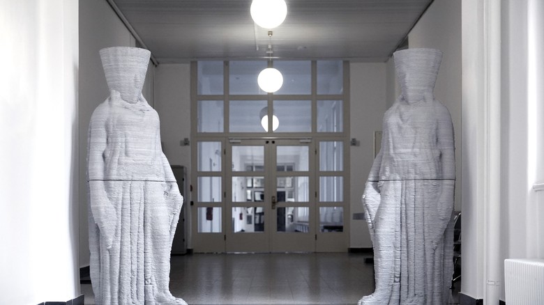

Karyatidy - 3D tisk betonu probíhá v Laboratoři inovací Kloknerova ústavu ČVUT v Praze, autor fotografie: Oto Melter

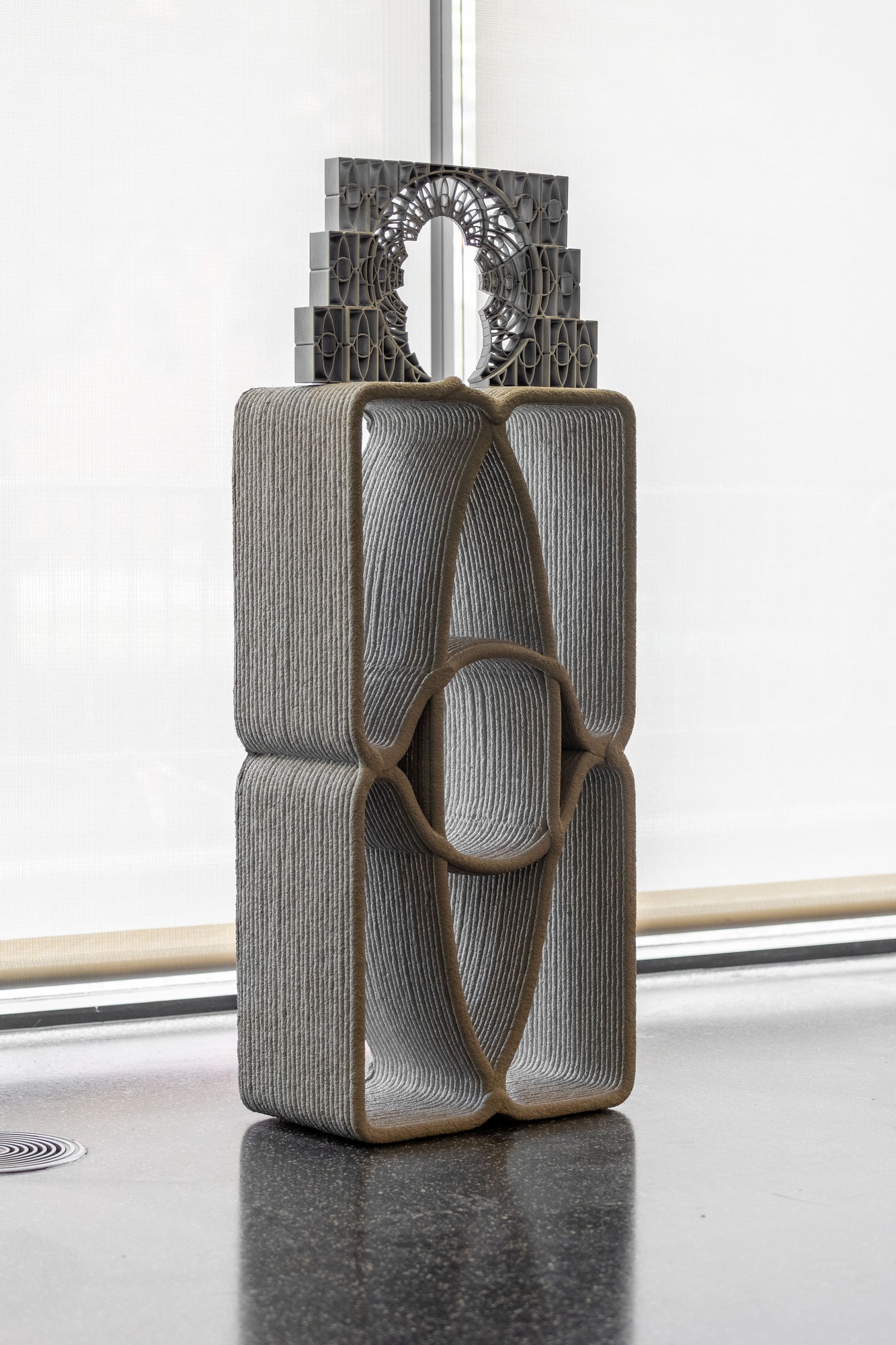

Obr. 1 Vytištěný stavební prvek s modelem portálu

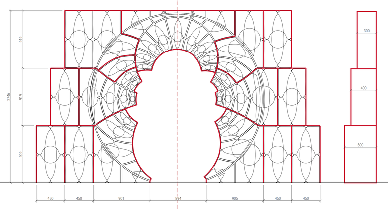

Obr. 3 Rozdělení prvků pro tisk
Před tiskem prvků samotného portálu bylo vytištěno několik prototypů kritických prvků, zejména s ohledem na ověření chování při tisku detailních částí silně transformované geometrie u hran průchodu. Na základě několika testovacích tisků byla zvolena maximální možná míra detailu, a tím i minimální možná velikost transformovaného prvku. Testování proběhlo během jednoho tiskového dne, a následně pak byly během dvou dnů vytištěny všechny zbylé prvky o celkovém tištěném objemu cca 850 litrů a váze 1870 kg. Příprava tiskových drah probíhala v programu Rhinoceros a Grasshopper, kde byla zároveň parametricky provedena transformace geometrie i převod jednotlivých křivek na vstupní soubor pro 3D tiskárnu. Základními parametry jsou výška tiskové vrstvy 10 mm, šířka extruze 20 mm a rychlost tisku 120 mm/s. V rámci celku objektu se tyto parametry vzájemně mírně liší, nicméně jde spíše o drobné artefakty geometrické transformace vzoru, které jsou v tomto případě zanedbatelné, případně jde o výsledek kresby ornamentu v poslední viditelné vrstvě.

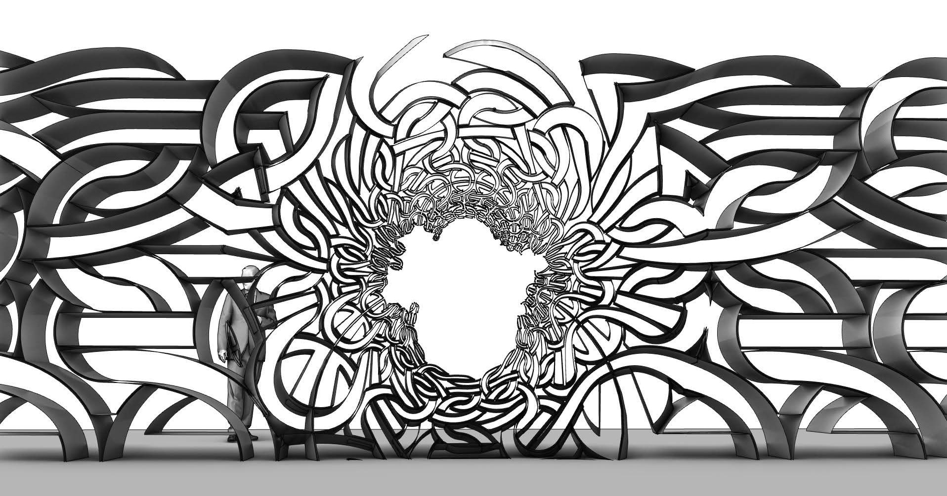

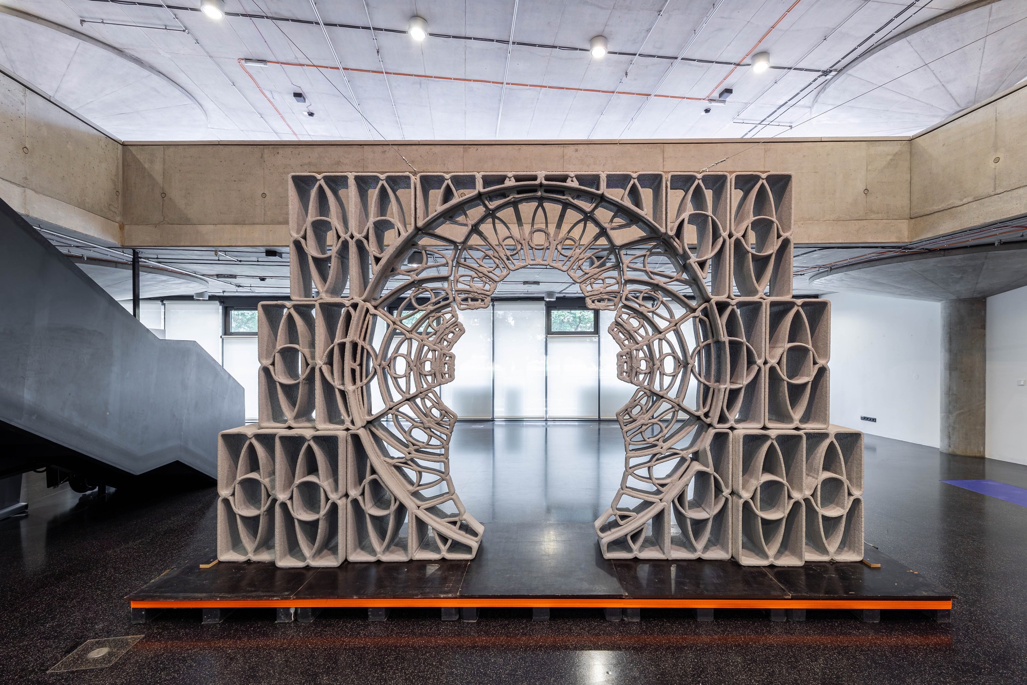

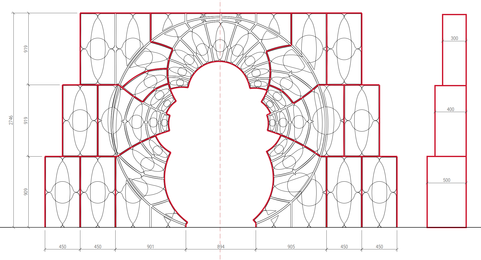

Výsledný objekt je stěnový prvek tvořený voštinovými stavebními prvky s portálem vytvořeným geometrickou deformací rastru stavebního systému. Voštinový princip vytváří optický efekt, který při pohybu před voštinou mění dojem hmoty. Z čelního pohledu je konstrukce subtilní, ale z bočního pohledu z důvodu absence průhledů působí konstrukce mnohem hmotněji. Stavební systém a ornament je v objektu propojen na třech úrovních: úroveň stavebního prvku, úroveň stavebního systému a úroveň deformace celku.
Úroveň stavebního prvku
Jednotlivé prvky stavebního systému jsou bloky proměnlivé hloubky tvořené obvodovou stěnou s voštinovou výztuhou podepírající středy zatěžovaných stěn a ztužující v diagonálním směru. Tvar je produktem provázání možností technologie výroby, funkce výztuhy a výtvarného záměru. Z hlediska technologie výroby musí být křivka vykreslující tvar uzavřená smyčka, není tedy možné pracovat s trojúhelníky a topologií, kde se dělí křivky v lichých počtech, jako jsou například trojúhelníkové příhrady. Z hlediska konstrukce zvolený tvar vybočujících svislých podpor zajišťuje středovou podporu i diagonální ztužení. Výtvarné řešení prvku bylo vědomým výběrem nejlepšího řešení z množství možností. I přes zdánlivě se opakující vzor nejsou všechny prvky stejné, jejich geometrie se v drobných detailech liší z důvodu třetí úrovně ornamentu – deformace celku.
Úroveň stavebního systému
Stavební systém je jednoduchá překládaná vazba stavebních bloků úmyslně se odkazující na archetyp zdiva. Je to jediná část návrhu, kde byl vědomě udělán kompromis ve smyslu zjednodušení výtvarného řešení. Tento kompromis byl vynucen prostorovým omezením galerie a omezením celkové velikosti objektu. Abychom docílili kýženého vjemu opakovaného ornamentu, zjednodušili jsme stavební systém na obecný princip zdiva, který je podvědomě a okamžitě čitelný i přes malý počet použitých prvků.
Úroveň deformace celku – portál
Do ornamentálního zdiva stavebního systému je vyražen portál.
Celý ornamentální portál je vytvořen otočením stavebního systému do středu koule podle vzorce:
D´ = r / (d / r)
kde je
r
poloměr koule
d
vzdálenost přenášeného bodu A od středu koule
A
přenášený bod
D´
vzdálenost přeneseného bodu A´ od středu koule ležícího na úsečce |SA|
A´
přenesený bod ležící na úsečce |SA|
Tato transformace je vzdáleně podobná Möbiově transformaci. Jednoduchou číselnou transformací všech bodů geometrie stavebního systému je vytvořen složitý neopakující se ornament kruhových výsečí, který by byl prakticky nevyrobitelný jinou než digitální technologií. Provázanost ornamentu s konstrukcí se zde stává doslovnou a metaforickou. Do ornamentu portálu bylo nadále zasaženo tak, že byly ponechány jen přenesené body uvnitř koule a byly z tisku vyřazeny příliš malé tvary. Ornament se zmenšuje přímo úměrně vzdálenosti přeneseného bodu od středu koule, vzniká tak problém s šířkou tiskové dráhy, která při tisku zůstává konstantní. Aby bylo zamezeno příliš velkým překryvům tiskových drah v místech blízko středu koule, nebyla transformována geometrie osy tiskové dráhy, ale její vnější obrys, který byl až následně odsazen o polovinu šířky tak, aby vznikla osa tiskové dráhy ve správné pozici. Dalším zásahem do ornamentu portálu bylo propojení malých dílů do větších celků. K této úpravě jsme přistoupili z důvodu minimální délky dráhy tisku. Vytlačený beton z trysky musí mít dost času na zatuhnutí, než je na něj nanesena další vrstva. Minimální čas se může lišit v závislosti na mnoha faktorech, obecně ale platí, že je výhodnější tisknout velké díly s dlouhou dráhou vrstvy.
Obr. 4 Vytištěný a složený portál v prostoru galerie NTK

I přes omezení daná výstavním prostorem se podařilo navrhnout a realizovat objekt, u něhož dochází k optimálnímu propojení vizuálních a konstrukčních principů. Hlavním přínosem použité technologie 3D tisku betonu byla vysoká efektivita v neopakované výrobě. Stavební systém a ornament je v objektu propojen na třech úrovních: úroveň stavebního prvku, úroveň stavebního systému a úroveň deformace celku. I přes zdánlivě se opakující vzor nejsou všechny prvky stejné, jejich geometrie se v drobných detailech liší z důvodu třetí úrovně ornamentu – deformace celku. Rozdělení na menší díly vedlo k jednoduché manipulaci při stavbě objektu v prostoru s přísnými omezeními. Logika návrhového přístupu spočívá v modularitě a adaptabilitě, kdy může být celkový vzor či prvek pokrývající plochu nebo prostor lokálně transformován podle potřeby, například pro umístění dveří či oken. Parametrické vlastnosti návrhu umožňují v rámci daného prvku a typu transformace jednoduchou úpravu celkových rozměrů nebo pozice transformované části. V rámci navrhování bylo shledáno, že návrh pro ornament je mnohem komplexnější než u stavebního prvku, ale posléze, kdy je geometrie definována, je možné tento program dále využívat. Dráhy pro tisk byly generovány v Rhino Grasshoper, čímž je umožněno využít stejného systému, který je možno parametricky měnit pro danou situaci. Pro použití v praxi je však nutný další vývoj nástroje pro jednoduchou přípravu geometrie a tiskového kódu. V případě objektu portálu šlo o experimentální prvek, tzn. nyní byl algoritmus navržen a otestován na míru tohoto prvku. Do budoucna se tak nabízí například vytvoření dalších typů základního prvku nebo transformací.
