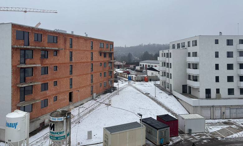

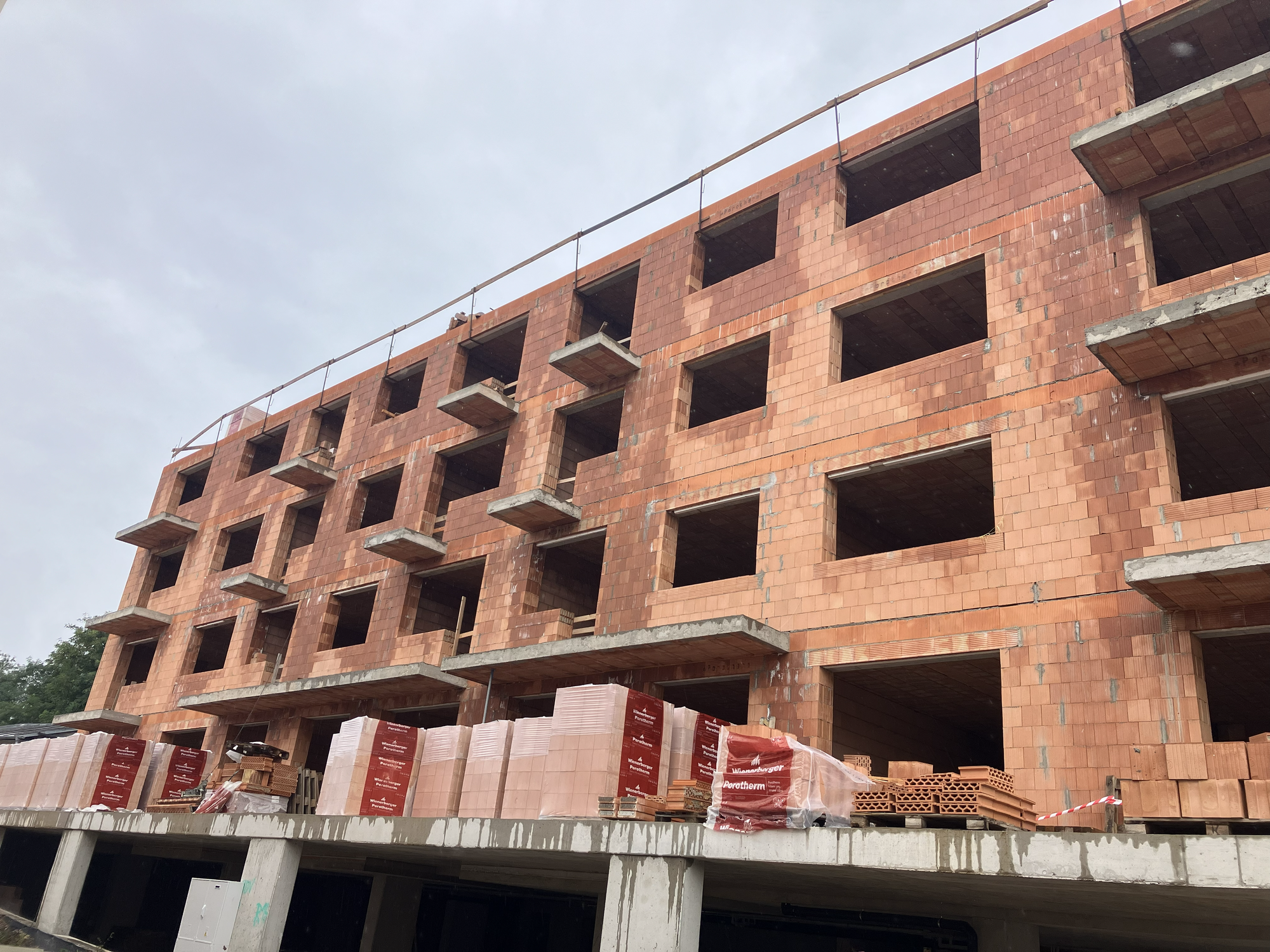

  • Zděný stěnový systém: Ideální pro budovy do 5–6 nadzemních podlaží. Hospodárné rozpětí stropů se pohybuje v rozmezí 4,5–7,5 m.
    • Bytový dům Kladno (5 podlaží, PTH 38 TB Profi, stropní systém Miako, tl. stropu 29 cm):

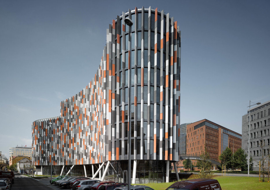

  • Železobetonový skelet: Vhodný pro středně vysoké i výškové budovy (6–20+ podlaží). Standardní modulová síť sloupů bývá 6,0 × 6,0 m až 8,1 × 8,1 m. Při použití hřibových desek nebo průvlaků lze dosáhnout vysoké variability dispozic.
    • Main Point Karlín, Praha – organický skelet s prosklenou fasádou, kde je jasně patrná nezávislost nenosného pláště na vnitřních sloupech. (Zdroj foto: www.dam.cz)

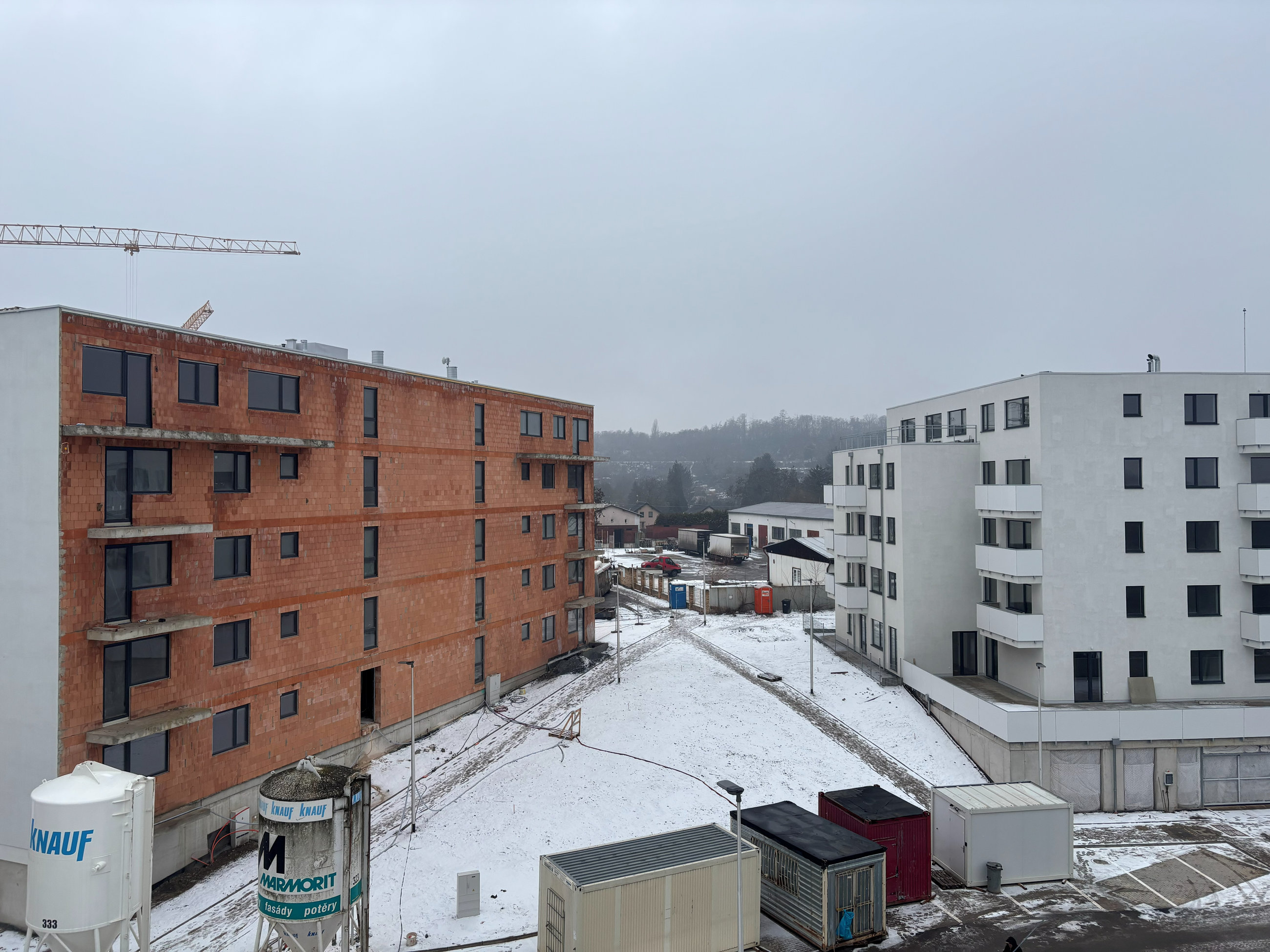

  • Kombinovaný systém: využívá vlastností více materiálů, možnost výstavby i vyšších budov o 7 až 10 podlaží.
    • Bytový dům v Praze na Střížkově (7 podlaží, PTH 25 SK, 24 P+D, 25 AKU SYM).

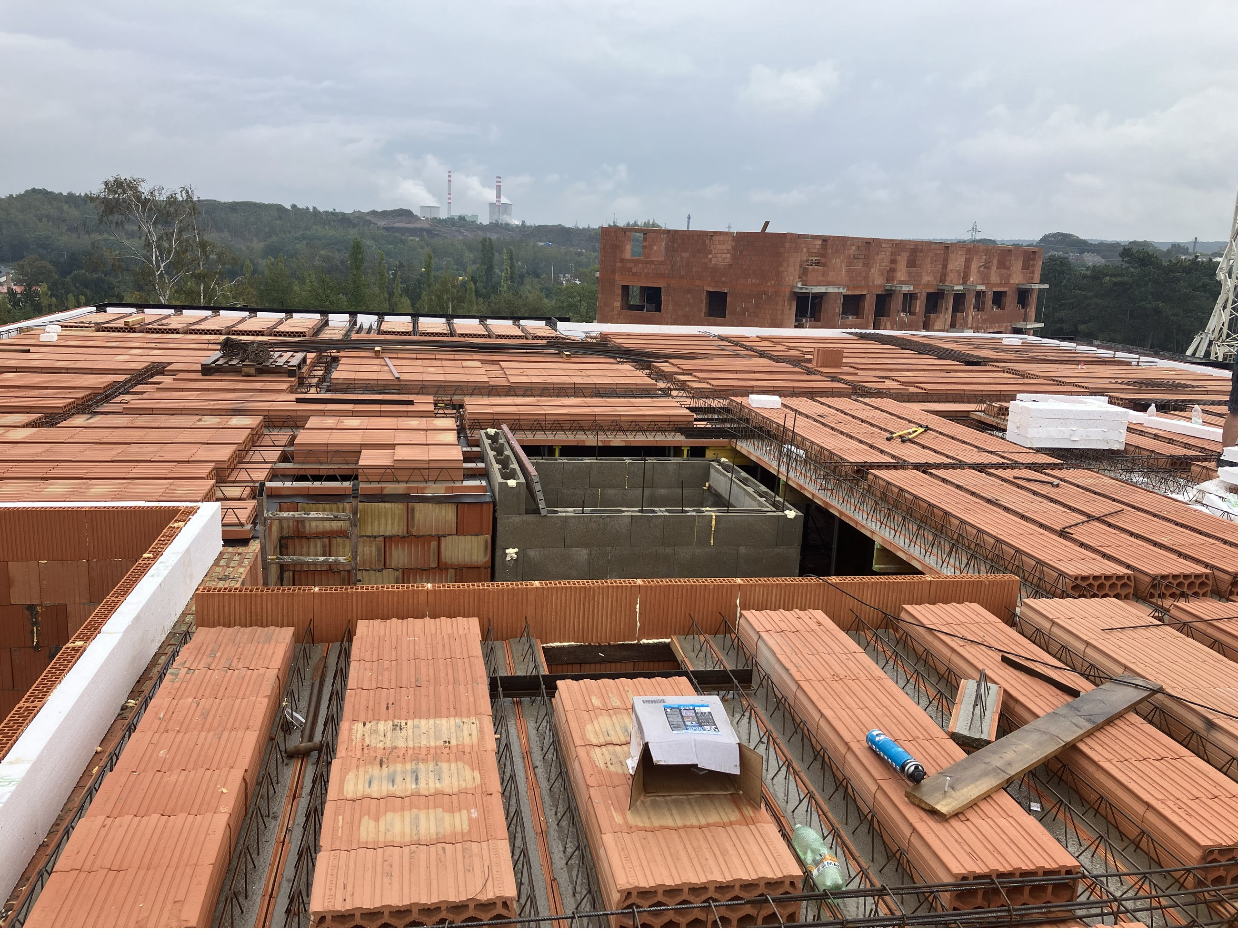

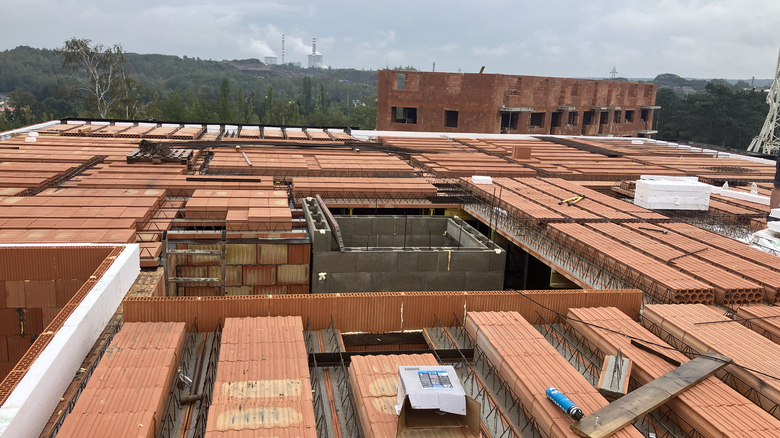

Vodorovné konstrukce (stropy a střechy) plní v budově dvojí roli. Kromě přenosu svislých sil od užitného zatížení a vlastní tíhy musí fungovat jako tzv. tuhá stropní deska.
Z hlediska statiky je nezbytné, aby stropní konstrukce vykazovala dostatečnou tuhost ve své rovině. Pouze tak je schopna efektivně redistribuovat vodorovné účinky větru nebo seizmicity do vertikálních ztužujících prvků. U prefabrikovaných systémů (nosníky a vložky, panely) je této tuhosti dosahováno nadbetonávkou s kari sítěmi a systémem obvodových železobetonových věnců. Stropní systém Miako je tedy při správném provedení vhodný pro většinu standardních konstrukcí.
