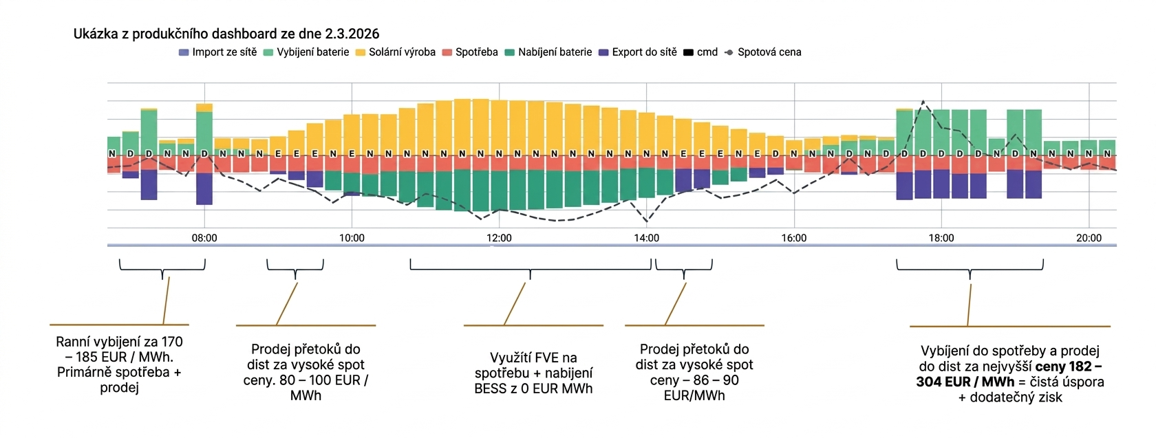

Data konkrétního průmyslového provozu, který má bateriové úložiště a fotovoltaiku od společnosti Xenium Europe, ukazují, jak může využití úložiště vypadat v praxi. Graf zaznamenává průběh spotřeby, výroby, ukládání i prodejů elektřiny v průběhu dne 2. března letošního roku (přibližně v rozmezí 7.00 – 20.00 hodin).
Červené sloupečky označují spotřebu daného podniku. Ta je v průběhu celého dne poměrně stabilní. Žluté sloupečky zobrazují výrobu vlastní elektřiny z fotovoltaické elektrárny podniku. Před osmou hodinou ranní je výroba minimální, v průběhu dne pak narůstá, kolem poledne dosahuje maxima a v odpoledních hodinách pozvolna klesá, po páté hodině odpolední se západem slunce výroba končí.
Pokud by podnik měl pouze fotovoltaiku, musel by v ranních a večerních hodinách k pokrytí své spotřeby čerpat elektřinu ze sítě. Naopak v průběhu dne, kdy výroba aktuální spotřebu výrazně převyšuje, by podniku nezbylo nic jiného než posílat přebytky do sítě. S tím ovšem může být ve vybraných lokalitách problém, protože přenosové sítě jsou ve vybraných regionech na svém maximu a distribuční společnosti tak jakékoli přetoky zakazují.
Pokud by podnik nechtěl přebytkovou elektřinu jen tak poslat do sítě, mohl by ji podnik prodávat. Ovšem výdělek by byl minimální. Jak totiž v grafu naznačuje přerušovaná černá křivka, v době největší výroby – logicky – jsou ceny elektřiny na spotovém trhu minimální. A někdy mohou být dokonce i záporné. Ve finále by tak firma v extrémním případě musela za prodej do sítě ještě zaplatit.
Bateriové úložiště řízené systémem VESU+ ale zcela mění pravidla hry – a to v průběhu celého dne. Ráno může podnik svou spotřebu pokrýt zásobami z úložiště a v průběhu dne si veškeré přebytky z fotovoltaiky uloží na pozdější využití. Firma tak nepřijde o žádnou elektřinu z vlastního zdroje. To je první přínos. Tím ovšem výčet nekončí.
VESU+ po celý den v 15minutových intervalech sleduje trh a analyzuje spotové ceny. Pokud má firma dostatek uložené elektřiny a ceny na spotovém trhu jsou dostatečně vysoké, vyplatí se společnosti část uložené energie prodat. V ranních hodinách tak tento konkrétní podnik prodával elektřinu za 170–185 EUR/MWh, a v podvečerních hodinách dokonce za 182–304 EUR/MWh. Firma tak díky chytrému řízení a volatilitě cen efektivně tvoří profit.
Co je na tomto příkladu úplně nejzajímavější: Za celý sledovaný čas tohoto konkrétního dne firma ani jednou nepotřebovala čerpat elektřinu ze sítě. Vystačila si tedy ze 100 % s vlastním zdrojem a uloženou energií.
