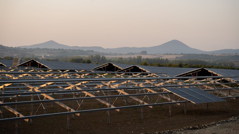

Fotovoltaika KATEMO Group ve výstavbě, foto © KATEMO Group
V Modlanech vzniká aktuálně největší bateriové úložiště (BESS), které bude v provozu do konce letošního roku. V první etapě společnost KATEMO Group spustí baterii o kapacitě 42 megawatthodin (MWh) s výkonem 35 megawattů (MW). V příštím roce zvýší jeho kapacitu až na 130 MWh. Součástí energetického komplexu je také fotovoltaická elektrárna o výkonu 41,8 MWp.
Aktuálně největší bateriové úložiště v ČR vzniká společně s jednou z největších tuzemských fotovoltaických elektráren. Obojí bez dotace.
Celková investice do projektu je 1,2 miliardy korun a jeho součástí je také energetický showroom. Stojí za ním společnost KATEMO GROUP, která už dříve realizovala například FVE a BESS na brněnském Vienna Pointu.
V KATEMO Parku Modlany do konce letošního roku spustí jeho provozovatelé dosud největší BESS v České republice. Výstavba je plánovaná do dvou etap. První bude ukončena do konce letošního roku a zahrnuje celou FVE 41,8 MWp, jednu z největších v tuzemsku, a bateriové úložiště o kapacitě 42 MWh a výkonu 35 MW. V druhé etapě bude původní kapacita BESS navýšena na trojnásobnou kapacitu, a to 130 MWh. Umožní to efektivnější výroba elektřiny ze solární elektrárny a její flexibilní využívání dle denní potřeby dodávek do sítě. Instalace dalších kontejnerů baterií o celkové kapacitě 87 MWh bude dokončena do konce října 2026.
První etapa bateriového systému bude nainstalována do konce října, se zapojením do sítě a provozu KATEMO počítá do konce kalendářního roku. Stavební práce na projektu zajišťuje společnost EKOSTEEL, která je součástí KATEMO GROUP.
„Náš projekt KATEMO Park Modlany je výjimečný především svou velikostí a kombinací výrobny elektrické energie z obnovitelných zdrojů s moderním bateriovým úložištěm. Zásadním přínosem projektu pro rozvoj energetiky v Česku je reálná ukázka a případná inspirace pro další investory, jak zvýšit efektivitu výroby elektrické energie z fotovoltaiky s možností poskytování služeb výkonové rovnováhy. Díky spojení fotovoltaické elektrárny, baterie a našemu vlastnímu způsobu řízení získáváme jasný ekonomický přínos, který nám umožňuje takto nákladný projekt realizovat bez dotací“ popisuje Pavel Mrkáček, spoluzakladatel a výkonný ředitel KATEMO GROUP.
