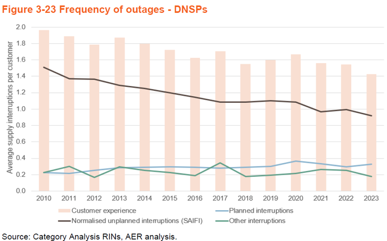

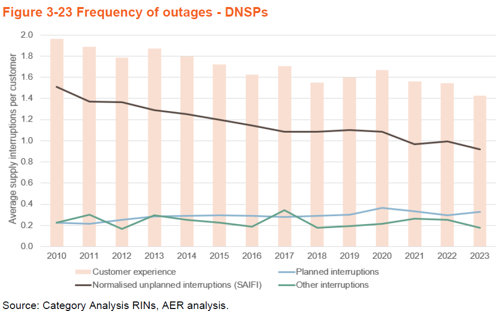

Žádný výpadek podobný tomu z roku 2016 se dosud v Austrálii neopakoval. Největší blackout od té doby, v roce 2021 v Queenslandu, zasáhl zhruba poloviční počet obyvatel a nedošlo při něm k rozpadu celé místní sítě jako v roce 2016. Příčina tentokrát není zajímavá, protože nijak nesouvisí s OZE – požár uhelného bloku Callide C v Mount Murchison.
Průměrný počet výpadků na zákazníka (system average interruption frequency index – SAIFI) od roku 2016 klesl na historické minimum 0,9 v roce 2023. Průměrná doba výpadku (systém average duration frequency index – SAIDI ) se ale nemění, resp. kolísá spolu s výskytem extrémního počasí. Je to proto, že obnova dodávek elektřiny po živelních pohromách trvá pořád stejně dlouho.
Vývoj počtu výpadků elektřiny na australského zákazníka
Vývoj počtu výpadků elektřiny na australského zákazníka. Zdroj: 2024 Electricity and gas networks performance report, Australian Energy Regulator (AER)
Navzdory mnohonásobně vyššímu výkonu OZE a konstantnímu výkonu konvenčních zdrojů je tak australská přenosová soustava stabilnější než předtím. Jak je to možné?

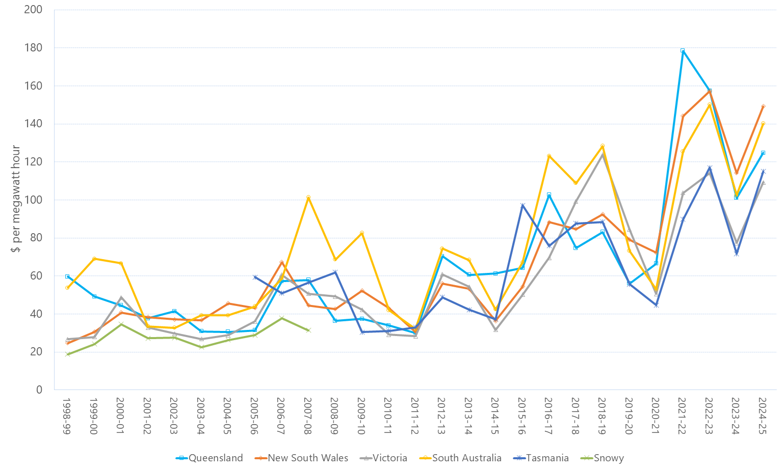

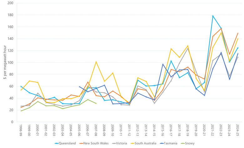

Účty zákazníků od roku 2016 výrazně stouply. Ale spíše než náklady na síť měla větší vliv silová složka. Cena elektřiny také nerostla lineárně od roku 2016, ale procházela vývojem.
V roce 2016 ceny skokově vzrostly po ukončení provozu několika větších uhelných elektráren. V letech 2019–2021 se ceny elektřiny snížily vlivem nižší poptávky (covid) a také díky instalaci OZE a baterií (levnější silová část i provoz). V roce 2022 a 23 naopak elektřina rekordně zdražila kvůli vysokým cenám paliv během energetické krize.
Průměr velkoobchodních cen elektřiny v Austrálii
Průměr velkoobchodních cen elektřiny v Austrálii (NEM). Zdroj: Australian Energy Regulator (AER)
V letech 2024 náklady na silovou elektřinu klesly, protože fosilní paliva po krizi opět zlevnila, ale vzápětí začaly opět stoupat kvůli sezónním vlivům.

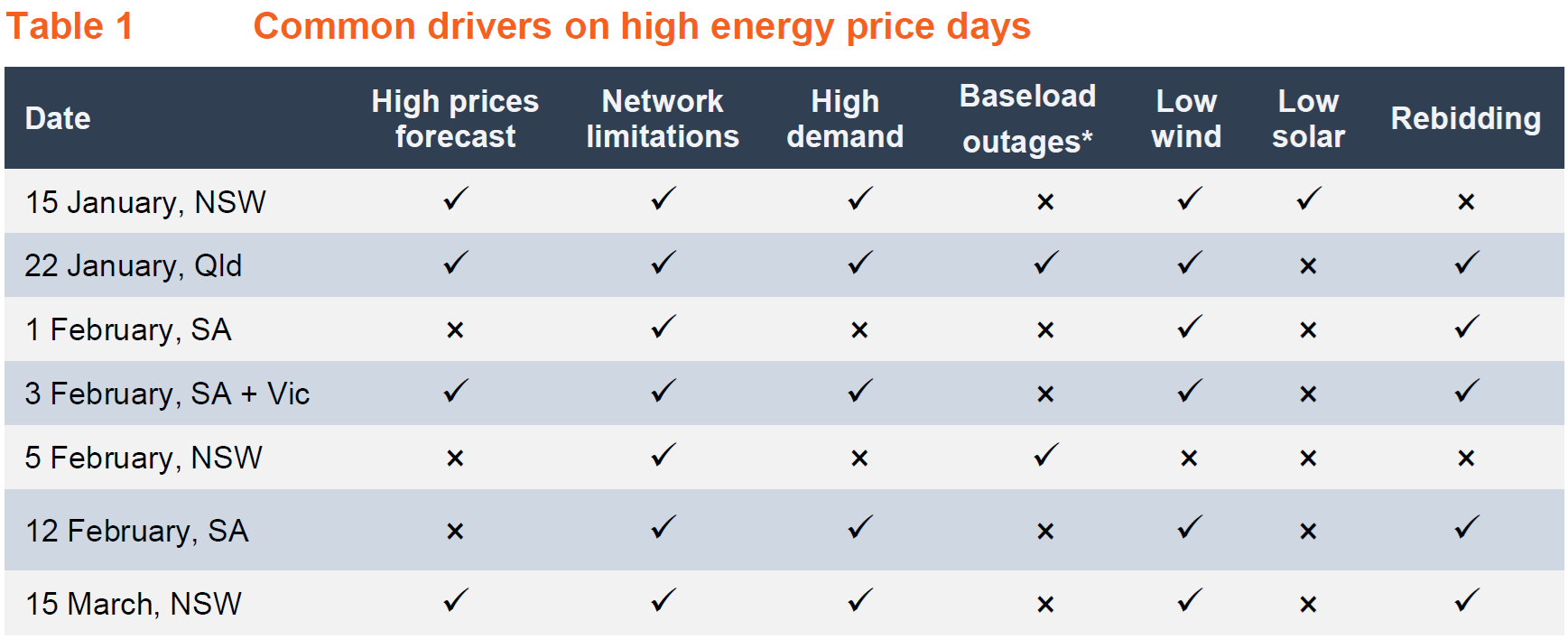

Australský energetický regulační úřad (AER) má za úkol sledovat období extrémních cen elektřiny, kdy cena vystoupá nad 5000 AUD/MWh, zjistit příčiny těchto stavů a publikovat je. Na obrázku je ukázka obvyklých příčin vysokých cen v roce 2025. Mezi nejčastější patří omezení na straně sítě (nemůže přitéct levnější elektřina), vysoká spotřeba, redispečink (přesunutí výroby na jiné zdroje v důsledku omezení sítě) nebo málo větrné počasí v době vysoké poptávky.
Časté příčiny vysokých cen elektřiny v první polovině roku 2025
Časté příčiny vysokých cen elektřiny v první polovině roku 2025. Zdroj: Australian Energy Regulator (AER)
