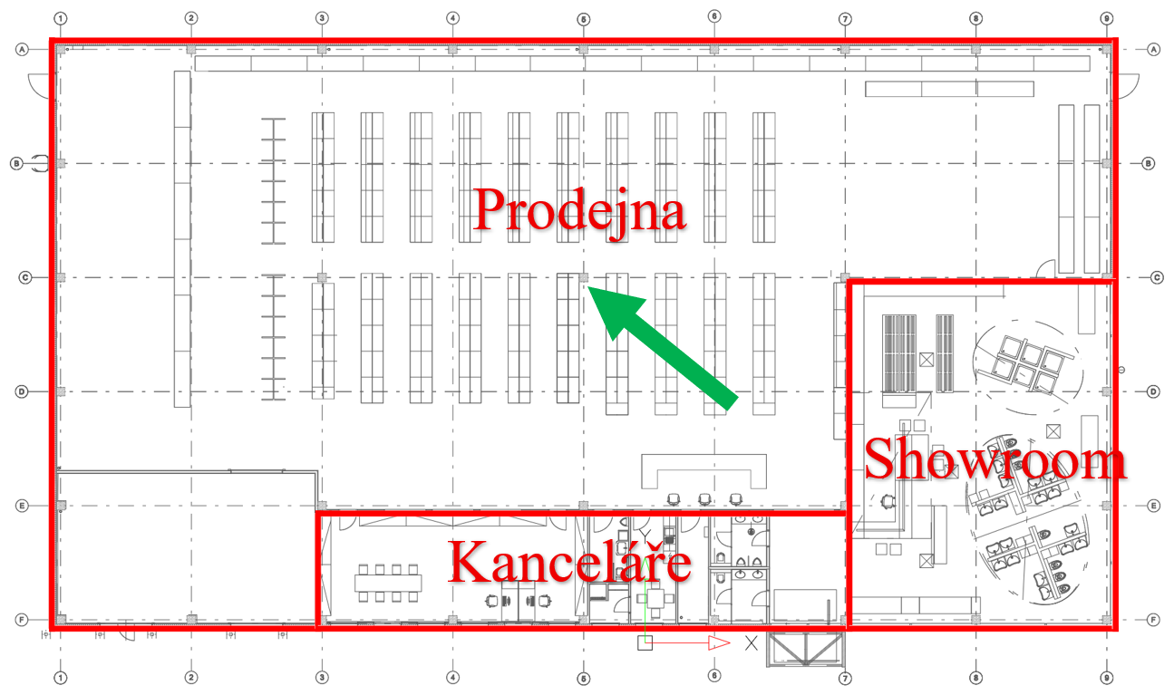

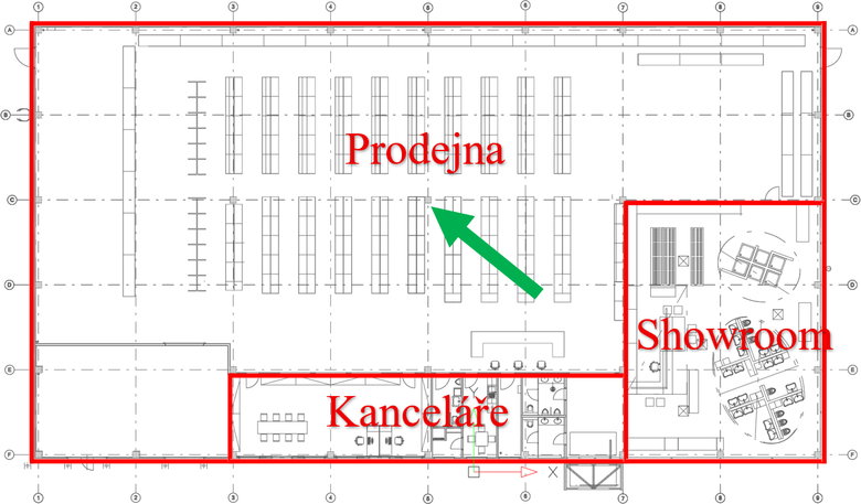

Experimentální měření probíhalo ve velkoplošném halovém objektu umístěném v Opavě, viz obrázek 1. Objekt je rozdělen do tří funkčních zón: prodejní část (zóna A), administrativní a hygienické zázemí (zóna B) a showroom (zóna C). Samotné měření probíhalo v zóně A, tedy v hlavní prodejní části, kde byla měřicí technika umístěna na centrální nosný sloup, viz šipka na obrázku 1. Toto umístění bylo zvoleno záměrně, aby měření nebylo ovlivněno chladnými obvodovými konstrukcemi nebo lokálními vlivy proudění vzduchu v blízkosti vstupů.
Obrázek 1 – Dispozice halového objektu s vyznačením místa měření zelenou šipkou

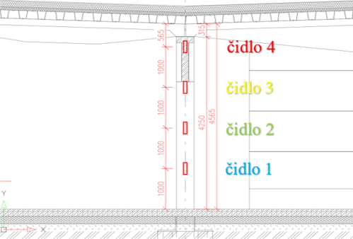

Obrázek 2 – Schéma umístění teplotních čidel
Prostor má v místě měření světlou výšku 4,57 m, tedy hodnotu mírně přesahující mez 4,0 m, od které norma [1] nařizuje při výpočtu tepelné ztráty zohlednit vliv výškového teplotního gradientu. Měřicí technika nemohla být instalována až do bezprostřední blízkosti spodní hrany střešního pláště, přístroje byly zavěšeny na konstrukci betonového příhradového vazníku. Poslední čidlo bylo záměrně umístěno do výšky 4 metrů, což je hraniční hodnota výpočtu kdy již nesmí být zanedbán výškový teplotní gradient, viz obrázek 2.

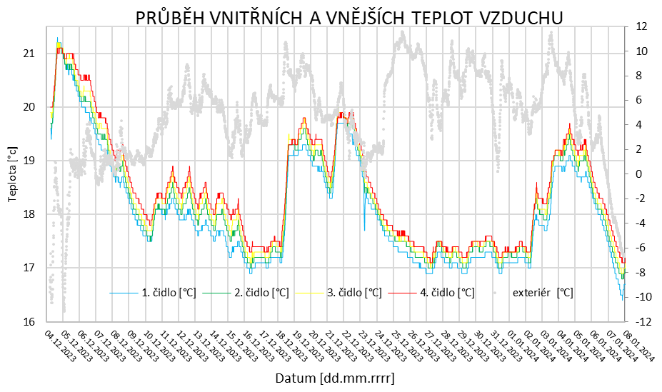

Samotné experimentální měření probíhalo od 4. prosince 2023 do 8. ledna 2024, tedy po dobu více než jednoho měsíce zimního období. V tomto časovém úseku bylo zaznamenáno celkem 5 072 datových záznamů z každého měřicího přístroje. Následné vyhodnocení poukazuje na výsledky mezi jednotlivými výškovými úrovněmi, což umožnilo detailně posoudit průběh teplotního profilu v prostoru.

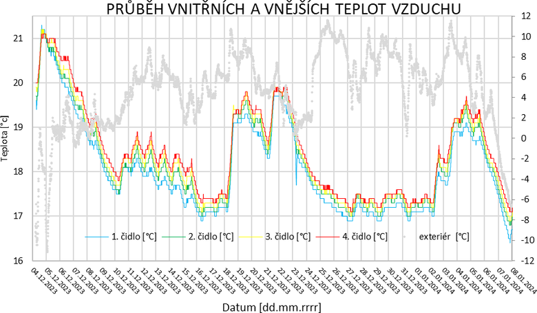

Obrázek 3 – Graf průběhu venkovní teploty a vnitřních teplot v různých výškových úrovních, za celé měřené období
Na obrázku 3 je uveden graf s průběhy teplot od 4. 12. 2023 až do 8. 1. 2024. Z grafu je patrno, že nejnižší venkovní teplota byla zaznamenána v pondělí 5. prosince 2023 ve večerních hodinách, kdy dosáhla hodnoty −11,20 °C. Naopak nejvyšší teplota byla naměřena 25. prosince odpoledne a dosáhla 11,60 °C. Nejvýraznější reakci otopného systému, řízeného ekvitermní regulací teploty otopné vody, bylo možné pozorovat na začátku a na konci měřeného období, kdy venkovní teploty postupně klesaly až do záporných hodnot. Teploty vnitřního vzduchu jsou v grafu na obrázku 3 označeny tak, že nejnižší čidlo má označení 1 a nejvyšší 4. Z grafu vyplývá, že čím níže je položené čidlo, tím nižší teplotu vzduchu vykazuje. Zaměříme-li se na kratší časový výsek, můžeme podrobněji vidět tento efekt výškového teplotního gradientu vzduchu v místě měření i na grafu v obrázku 4, kde je zobrazen průběh jednoho dne.

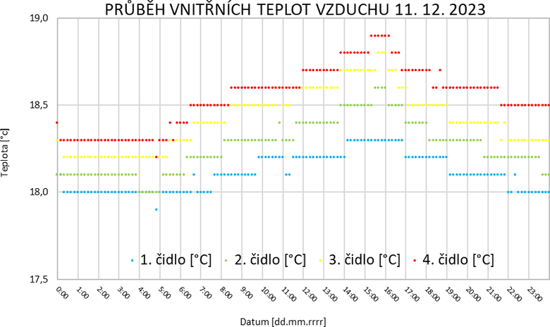

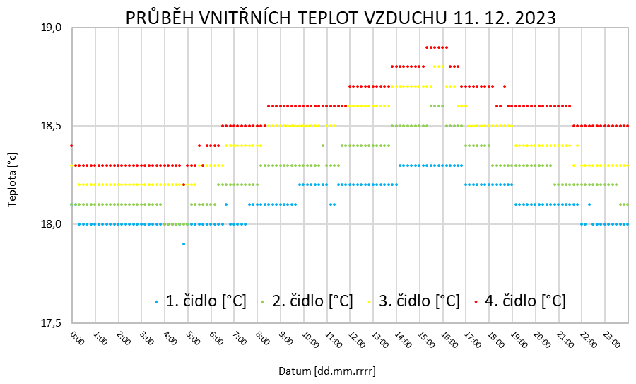

Obrázek 4 – Graf průběhu vnitřní teploty v různých výškových úrovních místnosti v měřeném intervalu 11. 12. 2023
V pondělí (11. 12. 2023) kolem páté hodiny ranní se začíná zvyšovat teplota vnitřního vzduchu. Před začátkem pracovní směny pozvolna roste a během pracovní doby mezi 15. a 16. hodinou dosahuje nejvyšších hodnot. Po skončení pracovní doby pak teplota postupně klesá až do následujícího rána. Na obrázku 4 je zřejmý výškový teplotní gradient mezi jednotlivými čidly 1 až 4.

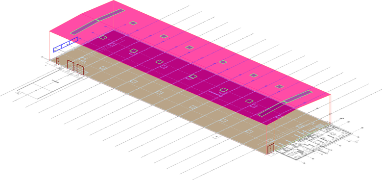

Obrázek 5 – Výpočtový model halového objektu
Tepelná ztráta těchto prostor byla vypočtena ručně v programu Excel dle metodiky normy [1] a následně porovnána s výsledky z výpočetního programu, který počítá dle normy [2]. Jde tedy o porovnání staré a nové normy. Při výpočtu se uvažovalo pouze s tepelnou ztrátou prostupem. Tepelná ztráta větráním nebyla v tomto případě řešena. Jak již bylo uvedeno výše, tato problematika by z důvodů složitosti zasloužila samostatný článek.
Výpočet tepelné ztráty dle ČSN EN 12831–1 [1] byl stanoven ručně pro tepelnou ztrátu prostupem následovně:
