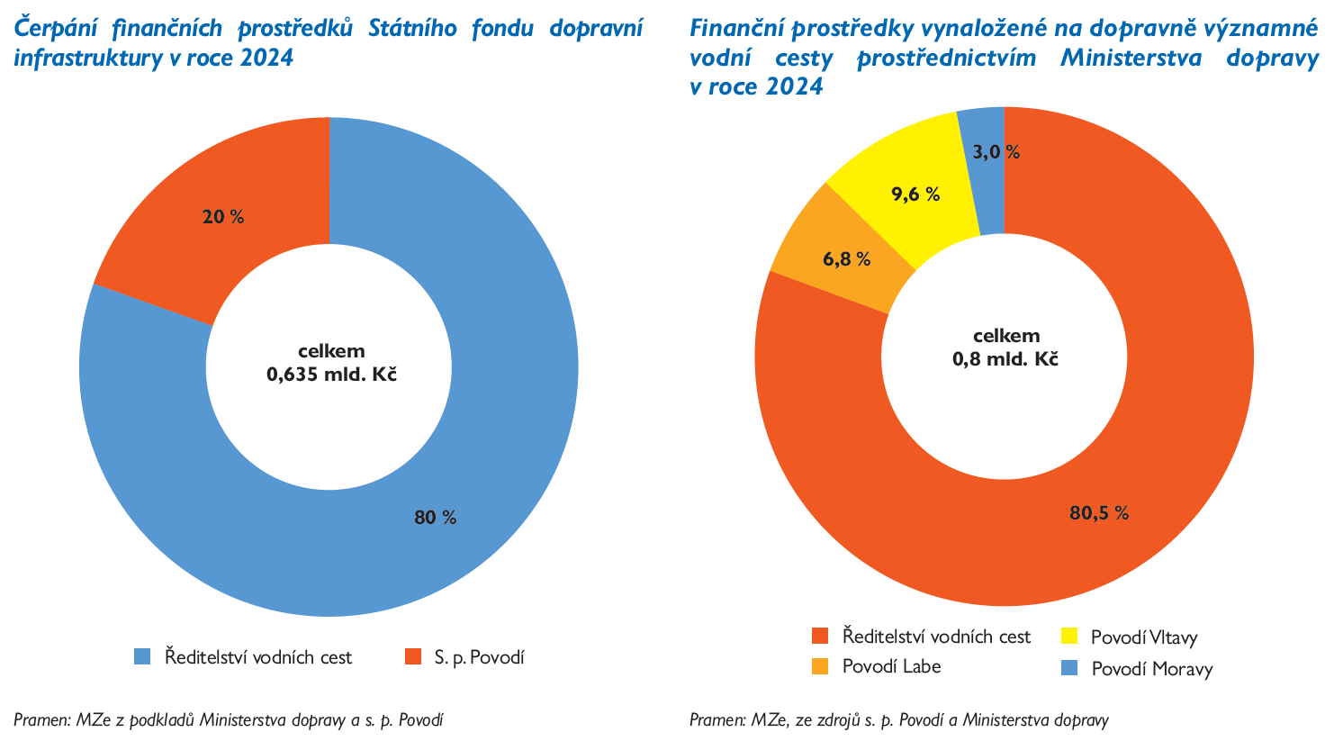

Za stěžejní údaje popisované v ročence považuje Ministerstvo zemědělství ČR ty, které dokládají výrazné zlepšení stavu tuzemské vodárenské a kanalizační infrastruktury, včetně kvality pitné vody. Ministr zemědělství Marek Výborný zdůraznil nutnost dalších investic do rozvoje, abychom si vysokou úroveň udrželi i v budoucnu: „Voda je pro každého základní životní potřebou. Jsem rád, že se v České republice daří udržovat vysokou kvalitu pitné vody a že má většina lidí k vodě i kanalizaci zodpovědný přístup. Zároveň si uvědomujeme, že je potřeba dál investovat do obnovy a rozvoje infrastruktury, abychom tuto vysokou úroveň udrželi i v budoucnu,“ uvedl ministr a poukázal na konkrétní údaje z nichž vyplývá, že Ministerstvo zemědělství ČR v roce 2024 investovalo do vodního hospodářství více než 2,6 miliardy korun, největší část prostředků směřovala do programu na výstavbu a technické zhodnocení infrastruktury vodovodů a kanalizací (707 milionů Kč) a na opatření ke zmírnění dopadů sucha (589 milionů Kč).
Přečtěte si také Reálná zkušenost: Vodoměry Kamstrup zachránily čtvrtinu vody v obci Přečíst článek
Finanční podpora zahrnuje vybrané národní i nadnárodní dotační programy; v reakci na zářijové povodně byl spuštěn program na odstraňování povodňových škod s alokací 10 miliard korun do roku 2030. V roce 2024 bylo na prvotní zabezpečovací práce uvolněno 300 milionů korun, z nichž 238 milionů již bylo vyplaceno podnikům Povodí Odry a Moravy.

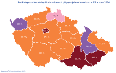

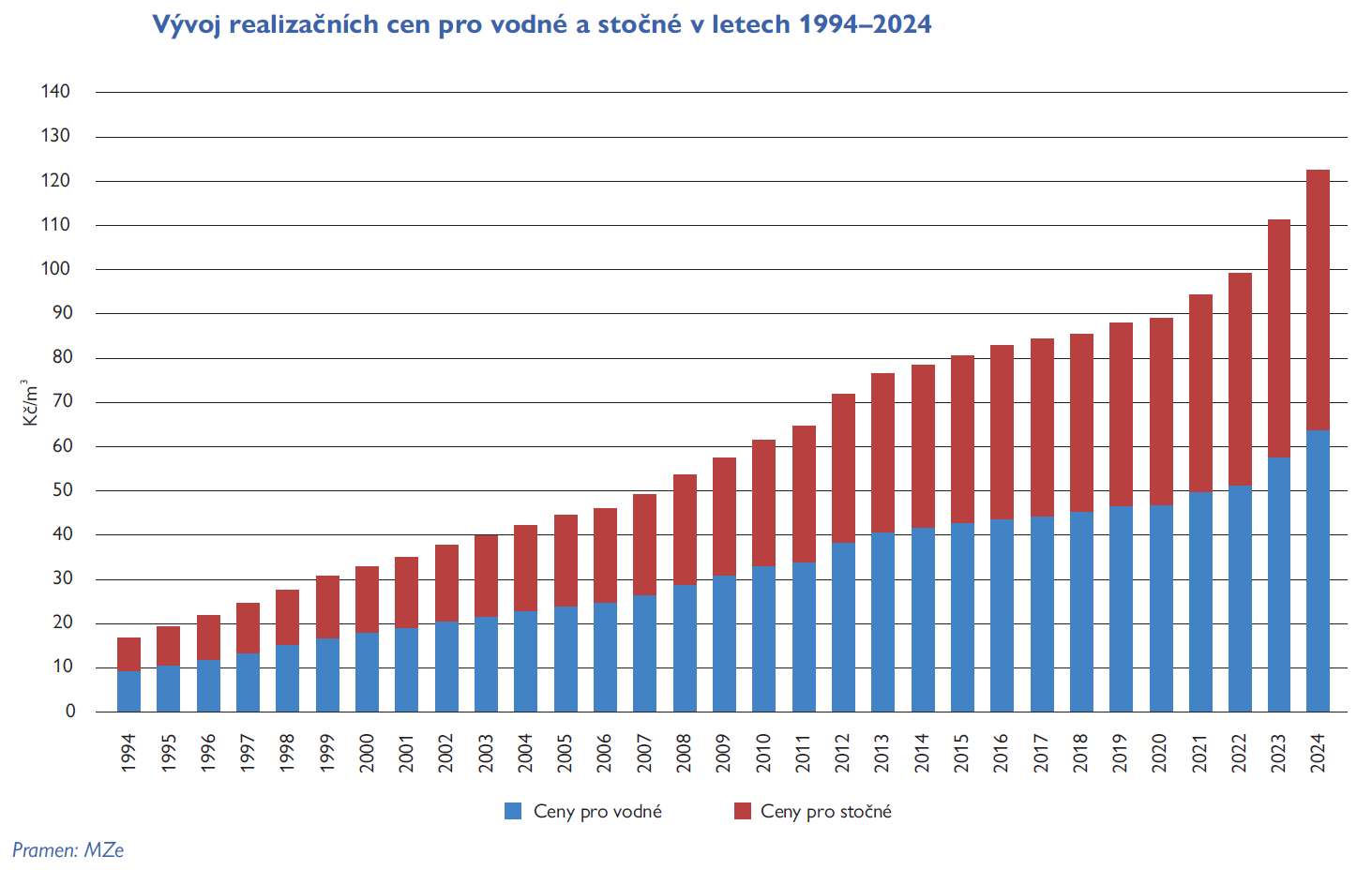

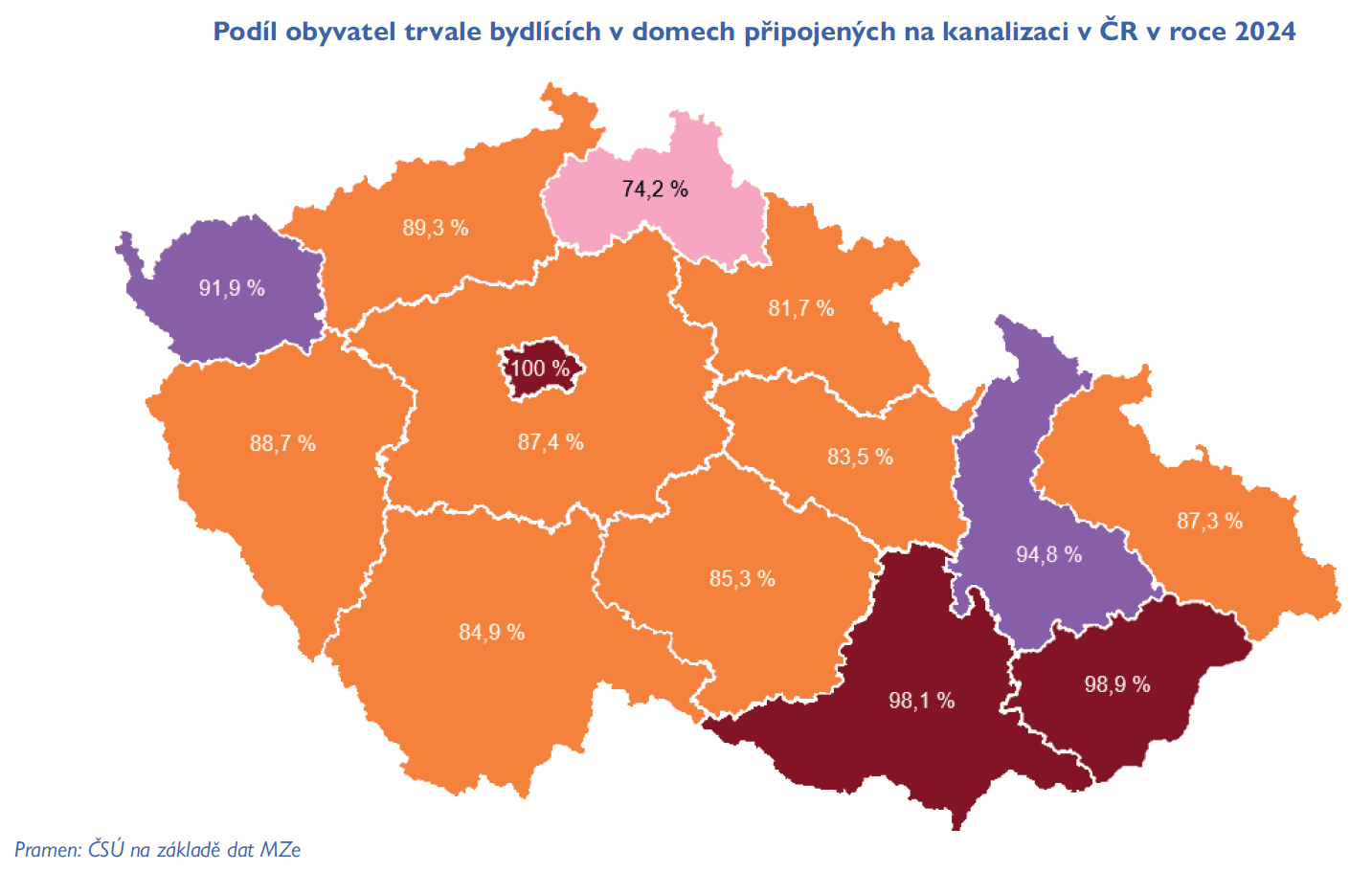

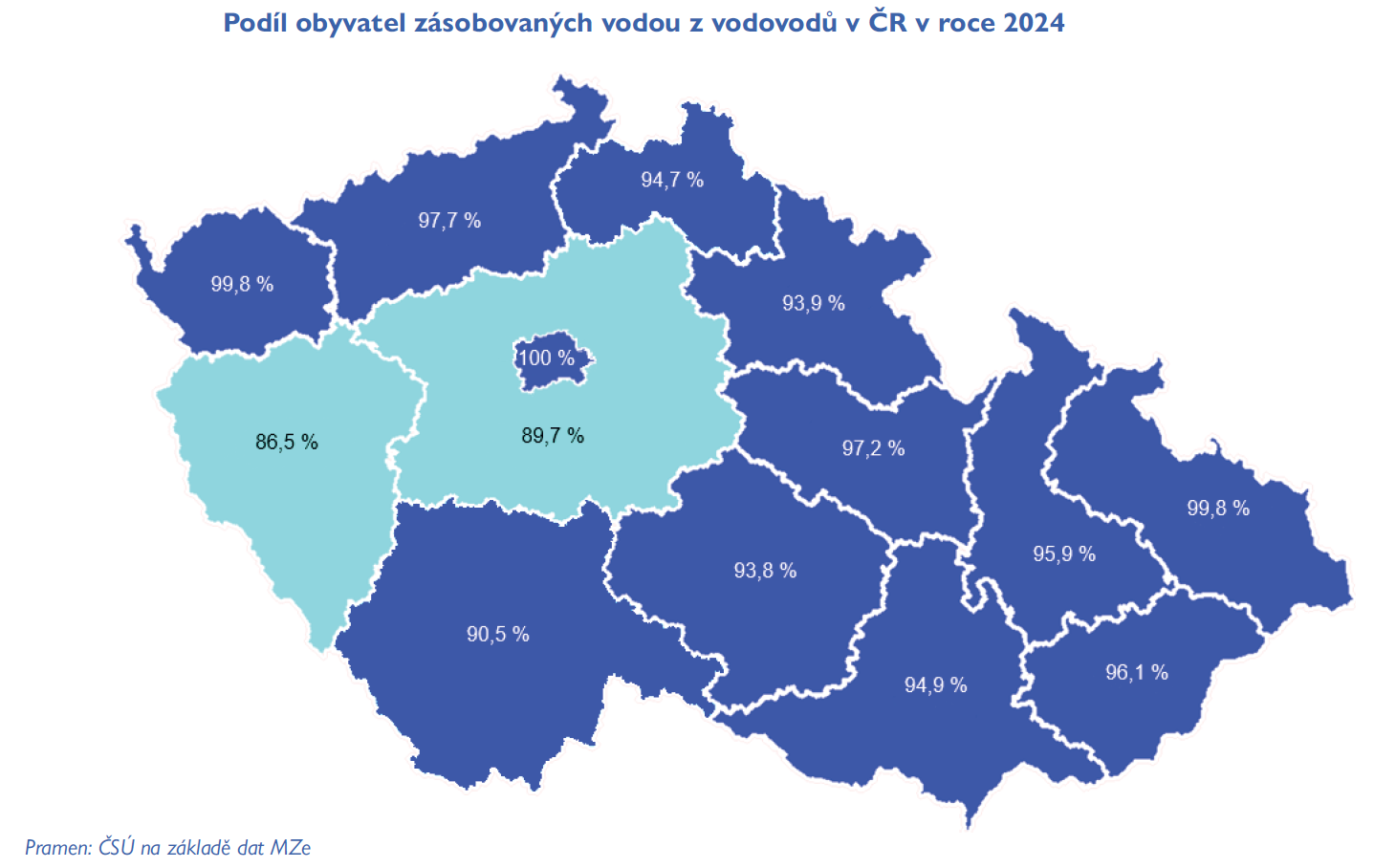

Z ročenky dále vyplývá, že v roce 2024 bylo v ČR zásobováno z vodovodů 10,4 milionu obyvatel, což odpovídá zhruba 95,1 %. Bylo vyrobeno 595,5 milionu m3 pitné vody, přičemž množství vody fakturované domácnostem se meziročně zvýšilo o 1,6 litru na osobu a den a činí 88,3 litru. Avšak ve srovnání s rokem 1989 (171 l/osoba/den) množství vody fakturované domácnostem v roce 2024 kleslo o 82,7 litru na osobu a den, tedy o 51,6 %. Cena vodného činila v průměru 57,79 Kč/m3 a stočného 52,10 Kč/m3. Došlo k prodloužení vodovodní sítě o 2 441 km na 83 867 km. V roce 2024 žilo v domech připojených na kanalizaci cca 9,8 milionu obyvatel, což je asi 90,3 %. Do kanalizací bylo vypuštěno celkem 584,4 mil. m3 odpadních vod. Od roku 2015 se celková délka kanalizací prodloužila o 16,7 % na 55 419 km. Počet čistíren odpadních vod se zvýšil na 3 550, což je meziroční nárůst o 59 zařízení.

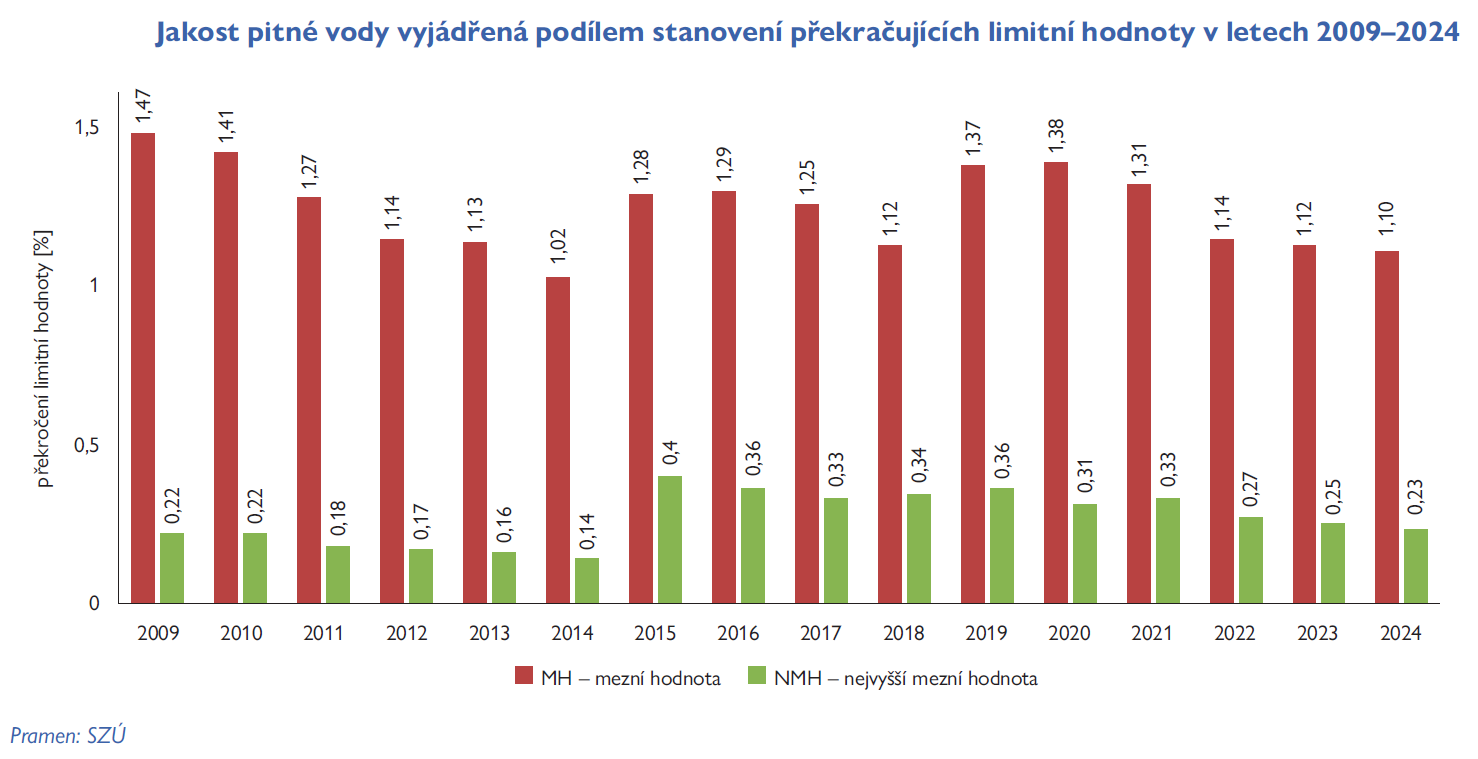

Kvalita pitné vody je na vysoké úrovni
Kvalita pitné vody v ČR je dlouhodobě monitorována a vyhodnocována ve spolupráci s odborníky z Ministerstva zdravotnictví, z řad provozovatelů vodovodů a Státního zdravotního ústavu. V roce 2024 byly hygienické limity zdravotně významných ukazatelů, nejvyšších mezních hodnot, překročeny u 1 932 případů, tedy u 0,23 % z celkového počtu 829 038 stanovených hodnot ukazatelů. To dle analytiků potvrzuje, že dodávaná voda splňuje nejpřísnější zdravotní kritéria a je srovnatelná s úrovní nejvyspělejších evropských států. Systém kontroly kvality vody je od roku 2023 v souladu s novou evropskou směrnicí, která klade důraz na komplexní posouzení a řízení rizik v celém řetězci od zdroje až po kohoutek (viz Literatura).
Co se týče vodného a stočného, vůbec nejhlouběji musejí sáhnout do kapsy obyvatelé Prahy. Cena vodného a stočného za 1 000 litrů včetně DPH se loni v hlavním městě vyšplhala na 145,42 koruny. To je vysoko nad tuzemským průměrem, který v roce 2024 činil 123,08 koruny. Nad průměrem se loni pohybovaly celkem čtyři kraje a všechny citelně, cena se u nich vždy pohybovala nad 130 korunami. Po Praze vycházelo vodné a stočné nejdráž v Ústeckém kraji, kde byla průměrná cena 137,54 koruny na tisíc litrů, následoval Středočeský kraj se 134,33 koruny a Liberecký kraj se 132,44 koruny. Nejlevněji vyjdou poplatky v Jihočeském kraji, který se jako jediný dostal pod 100 korun. Za tisíc litrů vodného a stočného tam obyvatelé zaplatí v průměru 99,88 koruny. Pražané tak platí za stejnou službu o 45,6 procenta více.
