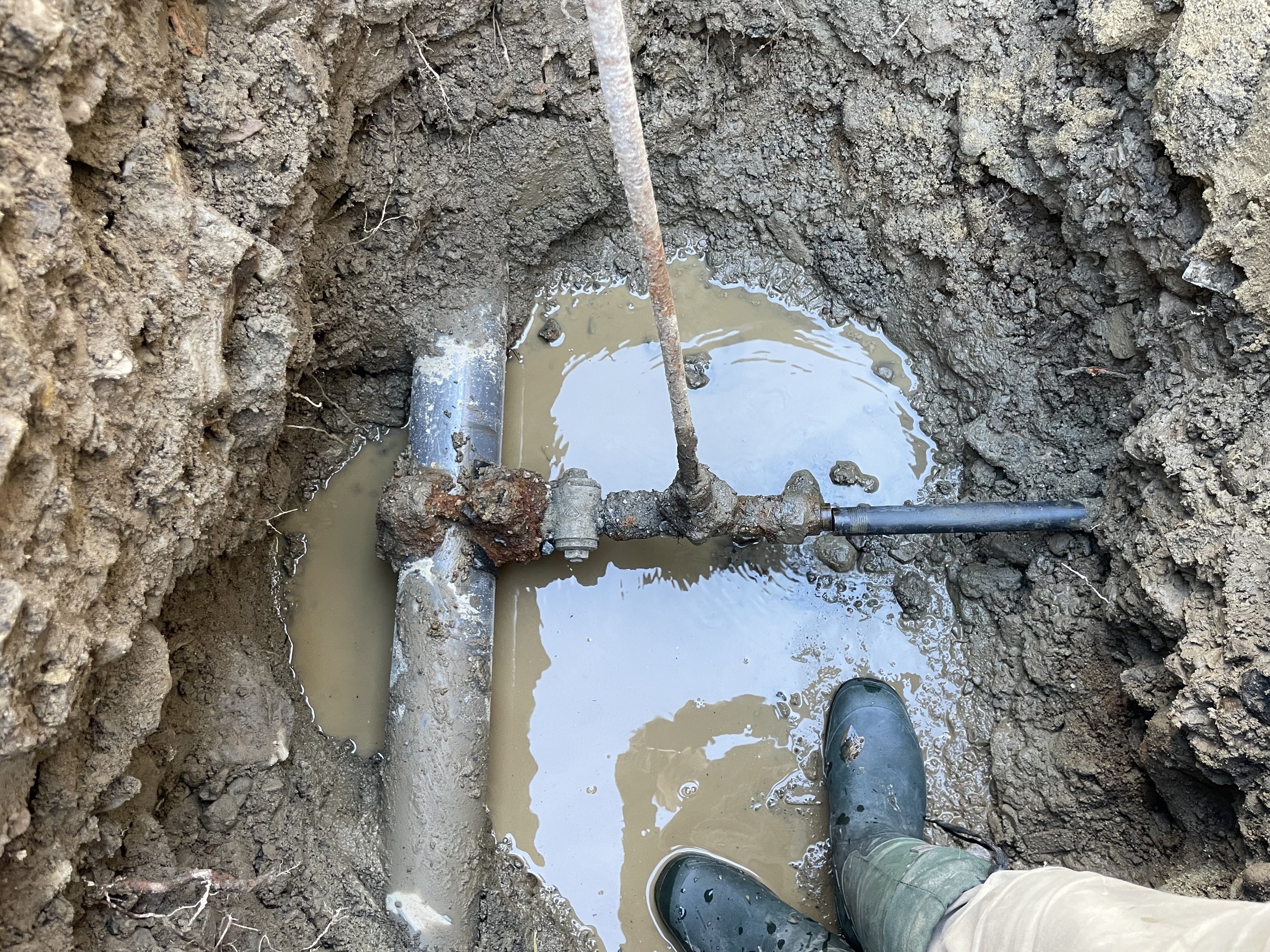

Před odstraněním závady
Kateřinice najdete v okrese Vsetín, žije zde lehce přes tisíc obyvatel – a titul „Vesnice roku 2014“ napovídá, že jde o příjemné a dobře spravované místo k životu. Koncem ledna letošního roku ale vedení obce muselo řešit nepříjemný problém. Nově instalované ultrazvukové vodoměry Kamstrup odhalily na jedné z vodovodních přípojek značný únik vody.
Denní spotřeba celé naší obce činí průměrně okolo 100 m3 vody. Na této jediné přípojce jsme při měření pomocí systému READy zaznamenali spotřebu asi 26 m3 na den – tedy přibližně čtvrtinu obecní spotřeby. Protože je toto jaro převážně suché a zima byla s malou sněhovou pokrývkou, znamenala pro nás ztráta takového množství vody kritický problém a jen s vypětím všech sil jsme nemuseli omezovat provoz dodávek pitné vody pro celou obec,“ popisuje starosta obce Vojtěch Zubíček.

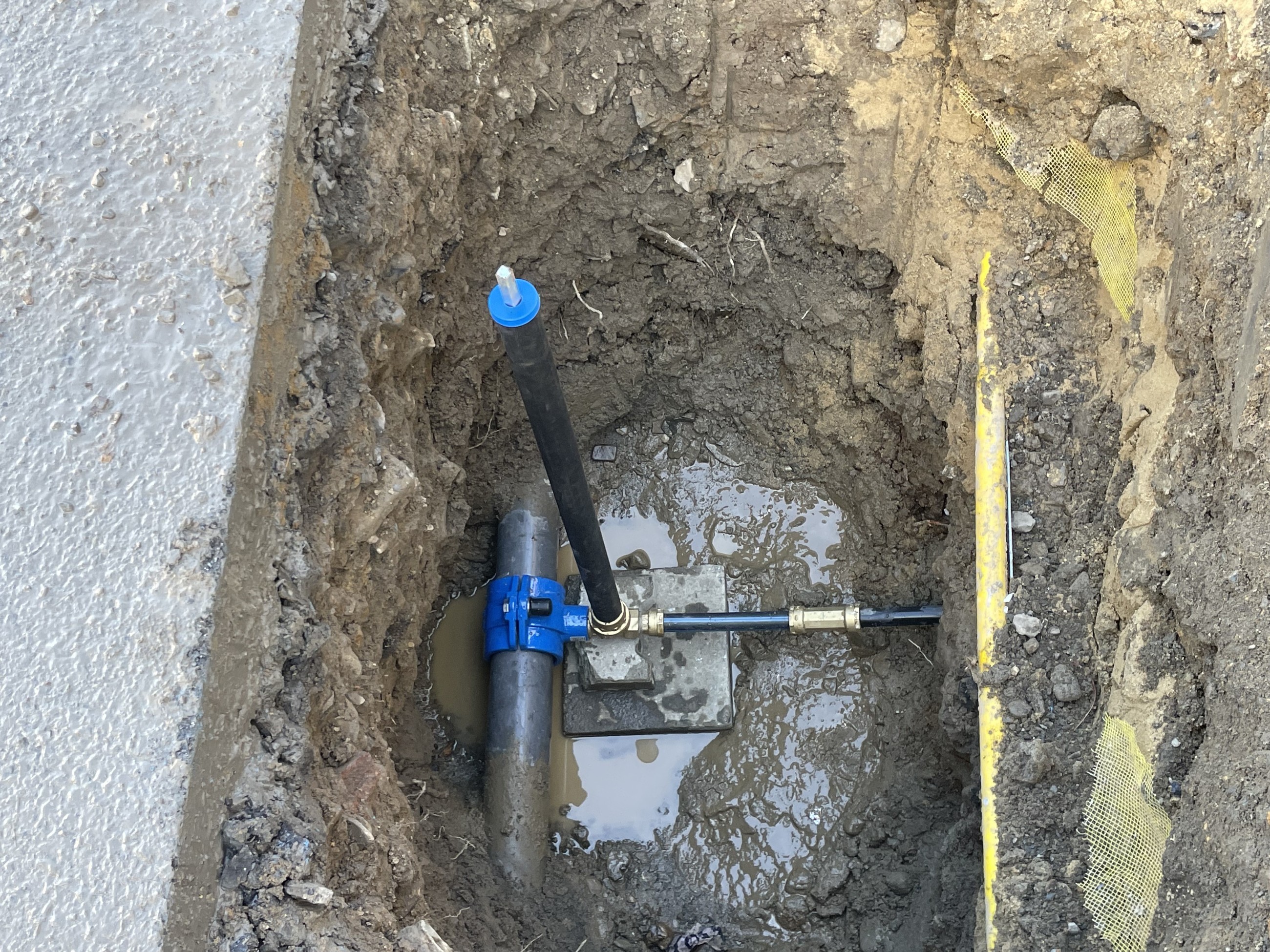

Po opravě
Po opravě
Bylo zjevné, že zdroj masivního úniku je nutné najít co nejrychleji. Protože v dané oblasti je ale velmi propustné podloží a voda se do něj rychle vsakuje, nebyl tento únik na povrchu vůbec viditelný. A zde se objevila jedna z největších výhod ultrazvukových vodoměrů Kamstrup: Jsou vybaveny systémem ultrazvukové akustické detekce, která měří hluk protékající vody. Ten je při běžném provozu nízký, ale pokud se na přípojce objeví porucha, typicky prasklina, tak unikající voda způsobí výraznou akustickou odezvu, kterou vodoměr zaznamená. Tak tomu bylo i zde – a díky hlášení z vodoměru bylo možné konkrétní místo velmi přesně zaměřit.
Následnou fyzickou kontrolou bylo zjištěno, že na dané přípojce došlo k prasknutí ventilu. Ventil byl vyměněn a porucha odstraněna; vše proběhlo s maximální rychlostí a efektivitou. A jak starosta Zubíček potvrzuje, ultrazvukové vodoměry Kamstrup hrály při rychlém vyřešení problému klíčovou roli. „Dříve bychom museli sáhnout k omezení provozu vodovodu tím, že bychom uzavírali a zkoumali jeho jednotlivé úseky,“ říká. Takový postup by byl časově, pracovně i finančně náročný. Použití vyspělých technologií Kamstrup se tak obci Kateřinice jednoznačně vyplatilo. „Bez poukázání vodoměru na možný únik v tomto místě by bylo téměř nemožné únik fyzicky objevit,“ uzavírá vše starosta.
