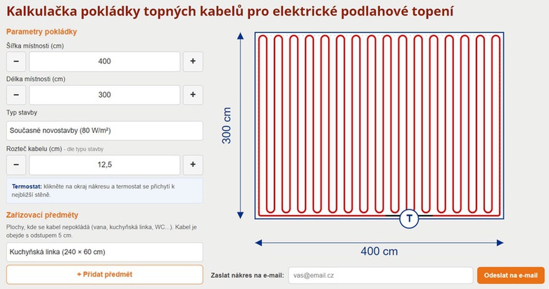

Na správném návrhu závisí, zda bude podlaha vytápět rovnoměrně, dosáhne požadovaného výkonu a zároveň se podaří využít téměř celou vytápěnou plochu. Proto jsme vytvořili online kalkulačku návrhu pokládky topných kabelů, která během několika okamžiků připraví návrh, jehož vytvoření by jinak zabralo desítky minut ručního počítání. Nejde přitom o jednoduchou kalkulačku, která pouze spočítá potřebný výkon. Návrhář pracuje podobně jako projektant - zohlední rozměry místnosti, doporučený plošný příkon podle typu stavby, rozmístění zařizovacích předmětů, polohu termostatu i zvolenou rozteč kabelu.
Rozteč kabelu rozhoduje o výsledku
Jednou z největších výhod topných kabelů je možnost měnit rozteč jejich pokládky. Díky tomu lze přesně přizpůsobit výkon konkrétní stavbě i jednotlivým místnostem. V dobře zatepleném domě obvykle postačí větší rozteč, zatímco starší nebo hůře izolované objekty vyžadují pokládku hustší. Správně zvolená rozteč má vliv nejen na výkon na metr čtvereční, ale také na rovnoměrnost ohřevu celé podlahy.
