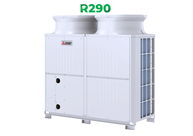

Nové tepelné čerpadlo vzduch-voda Mitsubishi Electric CAHV-Z s R290
Hledáte do projektu řešení, které kombinuje nízkou uhlíkovou stopu s vysokým výkonem? Tepelné čerpadlo Mitsubishi Electric CAHV-Z a je navrženo přímo pro potřeby komerčních objektů.
Jednotka dodává výstupní vodu o teplotě až 75 °C i při venkovní teplotě -15 °C bez nutnosti elektrického dohřevu, což výrazně snižuje provozní náklady.
Díky chladivu R290 s hodnotou GWP pouze 0,02 splňuje nejpřísnější ekologické standardy a budoucí regulace F-plynů.
Systém umožňuje kaskádové řazení až 7 jednotek s celkovým topným výkonem až 280 kW a funkce Anti-Simultaneous Defrost zabraňuje současnému odmrazování všech jednotek v kaskádě, čímž zajišťuje stabilní dodávku tepla bez výpadků.
Hlavní technické parametry:
  • Výkon 40 kW
  • SCOP až 4,12
  • Nízká hlučnost
  • Náplň chladiva jen 4,8 kg
  • Provozní rozsah -25 až 43 °C
  • Kompaktní rozměry a snadná instalace
