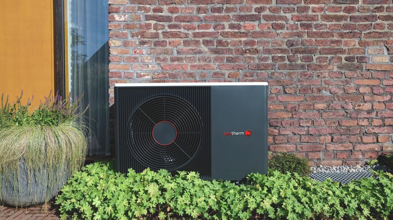

Tepelné čerpadlo GeniaAir Classic se pyšní promyšlenou, kompaktní konstrukcí, která se perfektně hodí i do omezených prostor.
S průtokovou teplotou až 70 °C je to ideální řešení pro každý domov, dokonce i tam, kde jsou radiátory.
Kompaktní design s vylepšeným bezpečnostním konceptem umožňuje snadnou instalaci a flexibilní venkovní umístění.
Díky naší nové funkci Flexible Space Function lze tepelné čerpadlo instalovat téměř na jakémkoli místě. Bezpečnostní vzdálenosti, které byly dříve vyžadovány pro tepelná čerpadla s chladivem R290, jsou u GeniaAir Classic téměř zcela eliminovány, takže jej lze nyní umístit vedle oken, dveří, sklepních šachet nebo venkovních zásuvek - a ušetřit tak cenný venkovní prostor.
GeniaAir Classic je navržen tak, aby splňoval požadavky na vytápění jakéhokoli domu, od moderních novostaveb po tradiční stávající budovy. S výstupními teplotami až 70 °C v režimu topení bez záložního zdroje je ideálním řešením pro každou aplikaci. Ve stávajících domech GeniaAir Classic hladce spolupracuje s topnými tělesy a udržuje vysoké výstupní teploty i v podmínkách pod bodem mrazu až do -25 °C. Díky tomu zůstane váš dům spolehlivě vytápěný, bez ohledu na to, jak krutá zima bude. U novostaveb s podlahovým vytápěním a nižšími požadavky na vytápění vyniká GeniaAir Classic výjimečnou účinností. Model o výkonu 5 kW dosahuje působivého COP 5,0 při A7/W35, což znamená vynikající výkon při nízkých provozních nákladech.
