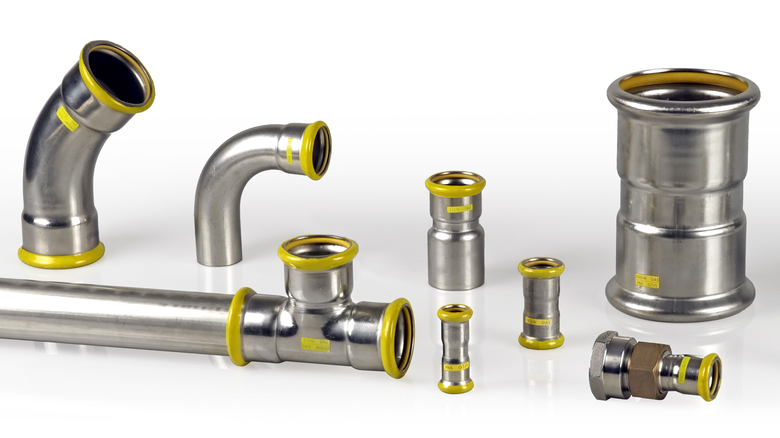

Rozměrová řada nerezového potrubí pro rozvody plynovodů nabízí rozměry od 18 do 108 mm při splněních přísných technických a provozních parametrů, jako je absolutní těsnost a bezpečnost lisovaných spojů.
V nabídce společnosti IVAR CS spol. s r.o. je ucelený systém pro instalace plynovodů z nerezového potrubí a lisovacích fitinků IVAR.INOX GAS. Systém je vhodný pro distribuci všech typů hořlavých plynů, přírodních nebo kapalných, zahrnutých v referenčním standardu DVGW G260. Určen je především pro použití v nezakrytých distribučních soustavách rozvodu plynu s vnitřním nebo vnějším nadzemním vedením a ke kompletaci rozvodů plynů první, druhé a třetí třídy dle ČSN EN 437:2021. Absolutní těsnost lisovaných spojů je základním požadavkem pro maximální bezpečnost, provozní spolehlivost a životnost plynovodů.
Systém IVAR.INOX GAS tvořený nerezovým potrubím IVAR.IVINT a širokou nabídkou speciálních nerezových lisovacích fitinků IVAR.IVN GAS je předurčen ke splnění těchto vysokých a pochopitelných požadavků na plynové instalace. Systém je schopen garantovat splnění těch nejvyšších těsnicích indexů certifikovaných dle německé technické normy DVGW G 5614.
Jednotlivými prvky systému IVAR.INOX GAS je nerezové potrubí a nerezové lisovací fitinky z austenitické chrom-nikl-molybdenové nerezové oceli (X2CrNiMo 17-12-2) třídy materiálu Wst. Nr. 1.4404 (AISI 316L) dle ČSN EN 10217-7:2022. Při instalaci je bezpodmínečně nutné dodržovat „Návod pro instalaci a použití” vydaný výrobcem systému nebo jeho zástupcem. Instalace plynovodu musí být provedena v souladu s platnými zákonnými normami, vyhláškami, TPG a bezpečnostními předpisy platnými v zemi a místě instalace.
