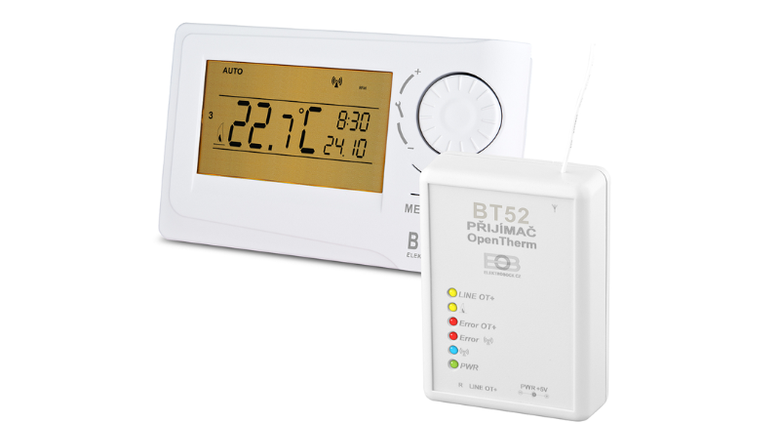

Nejčastěji jde o dvojici zařízení: pokojový termostat v referenční místnosti a přijímač (relé) u zdroje tepla. Termostat průběžně měří teplotu a posílá povel k sepnutí nebo vypnutí kotle.
