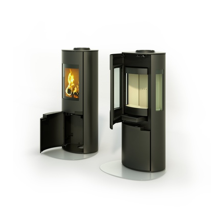

Kamna Sirius a Blower-Door Test: Těsnost pasivního domu neohrozí
Kamna Schiedel Sirius jsou více než 2x těsnější, než žádá norma. Jejich vliv na výsledek Blower-Door Testu je tak menší než 2 %, což z nich činí ideální volbu pro pasivní domy.
Patří krbová kamna do moderního pasivního domu? Stavebníci se často obávají, že spotřebič naruší draze budovanou vzduchotěsnost a způsobí neúspěch Blower-Door Testu (požadavek n₅₀ ≤ 0,6 h⁻¹). U krbových kamen Schiedel je tato obava lichá.
Klíčem je těsnost samotného spotřebiče. Zatímco obecná norma pro těsný výrobek povoluje únik 2 m³/h (při 10 Pa), krbová kamna Schiedel Sirius prokázala v laboratoři únik pouhých 0,84 m³/h. Jsou tedy více než dvakrát těsnější, než vyžaduje standard.
Praktický výpočet pro modelový pasivní dům (375 m³) ukazuje, že únik vzduchu přes konstrukci kamen Sirius tvoří méně než 2 % z celkového povoleného úniku pro celý dům (225 m³/h při 50 Pa). Jejich vliv na výsledek Blower-Door Testu je tedy naprosto zanedbatelný.
Samotná kamna však úspěch nezaručí. Druhým kritickým bodem je prostup komínového tělesa obálkou budovy. Pro zajištění dokonalé a trvalé vzduchotěsnosti tohoto detailu nabízí Schiedel originální systémové příslušenství (např. manžetu HotSchott nebo díly Vermis), které hermeticky napojí komín na parozábranné a vzduchotěsné fólie.
Kombinace vysoce těsných kamen Sirius a profesionálně utěsněného prostupu komína zaručí, že dům přísné požadavky Blower-Door Testu bez problémů splní.
