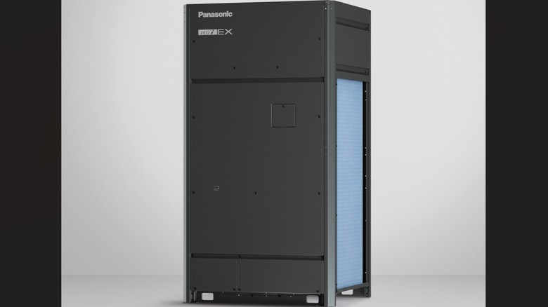

Nová řada 2-potrubních VRF jednotek ECOi EX MZ1
Novinka Panasonic Heating & Cooling Solutions vyniká vysokou účinností, kompaktním designem a o 57 % nižším obsahem chladiva R32 oproti starším systémům s R410A.
Jednotka s výkonem 10HP dosahuje sezónní účinnosti chlazení ηsc 310,1 %, tedy vysoké efektivity chlazení po celý rok, a sezónní účinnosti vytápění ηsh 172,4 %. To zajišťuje úsporné vytápění v různých teplotních podmínkách. Systém umožňuje připojit až 64 vnitřních jednotek s potrubím dlouhým až 1 000 metrů. Navíc díky tichému provozu je ideální pro prostředí vyžadující klid pro zákazníky či zaměstnance (například hotely, kanceláře, obchody).
Ekologický systém s 57% úsporou chladiva
Nová řada využívá ekologické chladivo R32, kterého spotřebuje o 57 % méně než starší systémy, jež spoléhají na R410A. „Nižší spotřeba také přináší tu výhodu, že novou řadu lze instalovat bez nutnosti dodatečných bezpečnostních opatření, která jsou obvykle vyžadována u systémů s chladivem R32,“ říká Radek Vanduch, technický specialista společnosti Panasonic Heating & Cooling Solutions.
Vnitřní jednotky vzduch-vzduch řady ECOi EX MZ1 jsou vybaveny technologií nanoe X pro čistší vzduch v interiéru. Pro lepší větrání lze přidat zařízení ERV nebo sadu pro připojení výparníku VZT jednotky. Systém nabízí flexibilní ovládání (samostatné, centrální nebo propojení s BMS) pro snadné použití v různých komerčních projektech.
