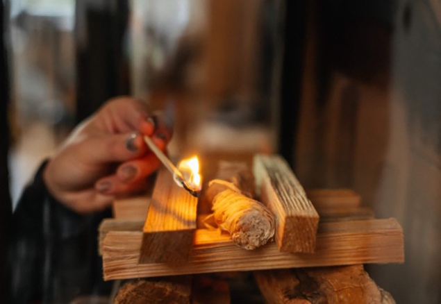

Při porovnání obou metod bylo zjištěno, že zapalování shora vede k podstatnému snížení emisí oxidu uhelnatého (CO) a pevných částic. Důvodem je, že oheň postupně prohořívá směrem dolů k větším polenům, které se tak pozvolna předehřívají. Uvolněné plyny z tohoto dřeva pak musí projít přes horkou zónu plamenů nahoře, kde dojde k jejich téměř dokonalému spálení. Tento proces minimalizuje únik škodlivých látek do ovzduší.
Praktický dopad pro uživatele:
Tato metoda nejenže snižuje ekologickou stopu vytápění, ale je také efektivnější. Díky dokonalejšímu spalování se lépe využije energie obsažená v palivu, což vede k jeho nižší spotřebě. Autoři studie doporučují tuto metodu používat univerzálně, bez ohledu na konkrétní konstrukci topeniště. Jedná se o jednoduchou změnu v návyku, která přináší měřitelné výhody jak pro životní prostředí, tak pro peněženku uživatele. Pro správné použití stačí naskládat větší polena dolů, na ně menší třísky a podpalovač umístit úplně nahoru.
