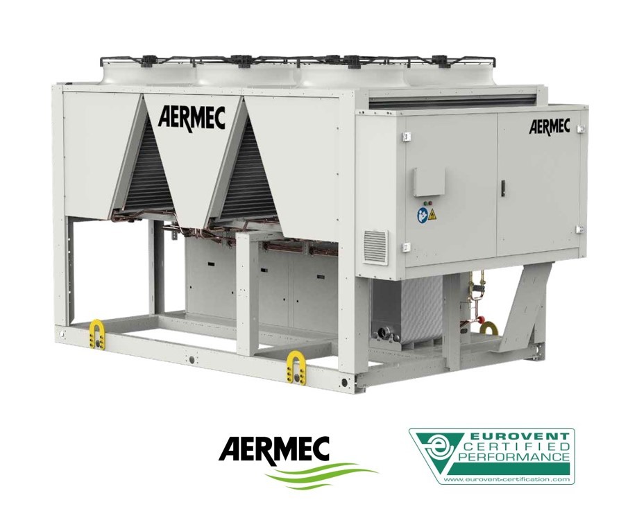

Společnost AERMEC představila nové vzduchem chlazené jednotky NRG 0800 - 2400 s chladícím výkonem 225,7 - 725,0 kW navržené pro potřeby chlazení v obytných, komerčních a průmyslových komplexech.
Společnost AERMEC představila nové vzduchem chlazené jednotky NRG 0800 - 2400 s chladícím výkonem225,7 - 725,0 kW navržené pro potřeby chlazení v obytných, komerčních a průmyslových komplexech.
Jednotky určené pro venkovní instalaci se scroll kompresory, které jsou vybaveny axiálními ventilátory, chladivem R32, mikrokanálovými kondenzátory a deskovým výměníkem.
Základna, konstrukce a panely jsou vyrobeny z pozinkované oceli ošetřené polyesterovou barvou RAL 9003.
Klíčové vlastnosti:
Vysoká účinnost i při částečném zatížení
Snížené množství chladiva
Noční režim se sníženým hlukem
Vlastnosti:
Provoz při plném zatížení až do teploty vnějšího vzduchu 49 °C. Jednotka může vyrábět chlazenou vodu až do -10 °C.
Jednotky jsou dvouokruhové, aby byla zajištěna maximální účinnost jak při plném zatížení i při částečném zatížení.
Vliv jednotek na životní prostředí se výrazně snižuje díky použití chladiva R32.
Kombinací menší náplně chladiva a nízkého potenciálu globálního oteplování (GWP) se sníží zátěž pro životní prostředí vyjádřená hodnotou CO₂.
Hliníkové mikrokanálové kondenzátory zajišťují vysokou úroveň efektivity, menší množství chladiva a nižší hmotnost jednotky.
EC ventilátory nebo regulátor DCPX, který umožňuje optimalizovat provoz jednotky v jakémkoli provozním bodě prostřednictvím plynulé modulace otáček ventilátorů. Použití EC ventilátorů garantuje vysokou energetickou účinnosti i při částečném zatížení.
