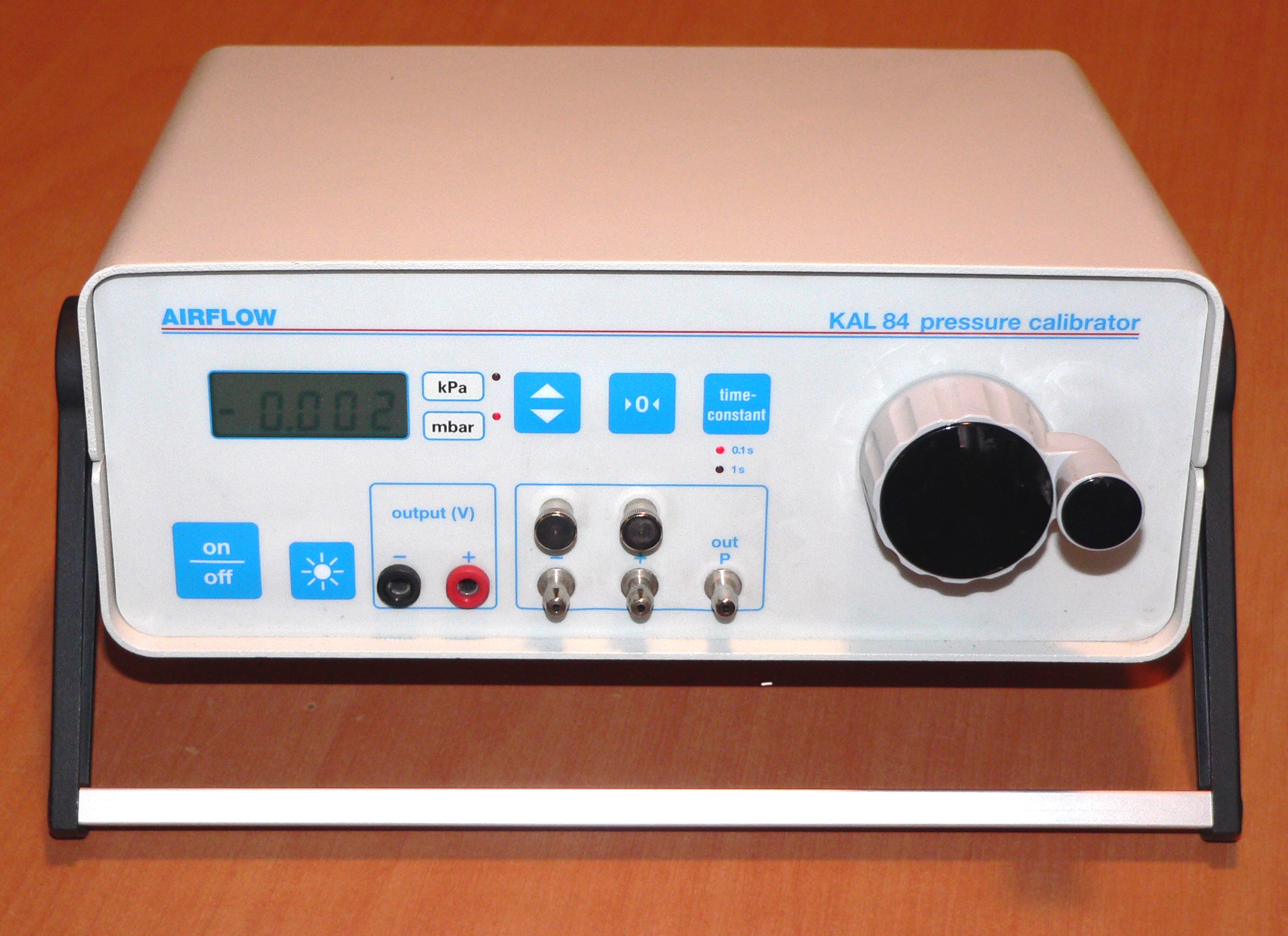

V současných MaR systémech, a to nejen ve vzduchotechnice, se používá nepřeberné množství tlakových snímačů a převodníků tlaku.
Přesný mikromanometr KAL-84 je dokáže rychle a přesně zkontrolovat, a to i přímo v provozu, bez nutnosti převodník demontovat a posílat např. na kontrolní kalibraci. KAL-84 patří díky své přesnosti mezi laboratorní přístroje, nicméně jeho robustní konstrukce z něj současně dělá i plně funkční přístroj provozní.
KAL-84 se nabízí v několika alternativách resp. s několika měřicími rozsahy: 0-100 Pa, 0-1 kPa, 0-10 kPa nebo 0-100 kPa, přičemž linearita převodníku je ±0,5 % (pro rozsahy vyšší jak 250 Pa).
