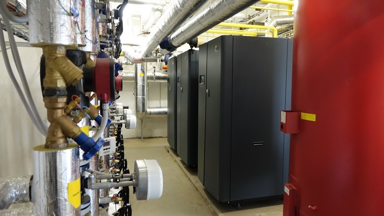

Modernizace plynové kotelny, foto Ing. Josef Hodbodˇ, redakce

Měření z nové kotelny bytového domu ukázalo: průměrná cena za provoz plynové kotelny o výkonu 150 kW, při průměrně 795 GJ vyrobené energie na ohřev teplé vody a na vytápění, byla 276 tis. Kč/rok, oproti CZT 470 tis. Kč/rok:

Nová kotelna v bytovém domě - malý prostor a úspora 30 % paliva:
