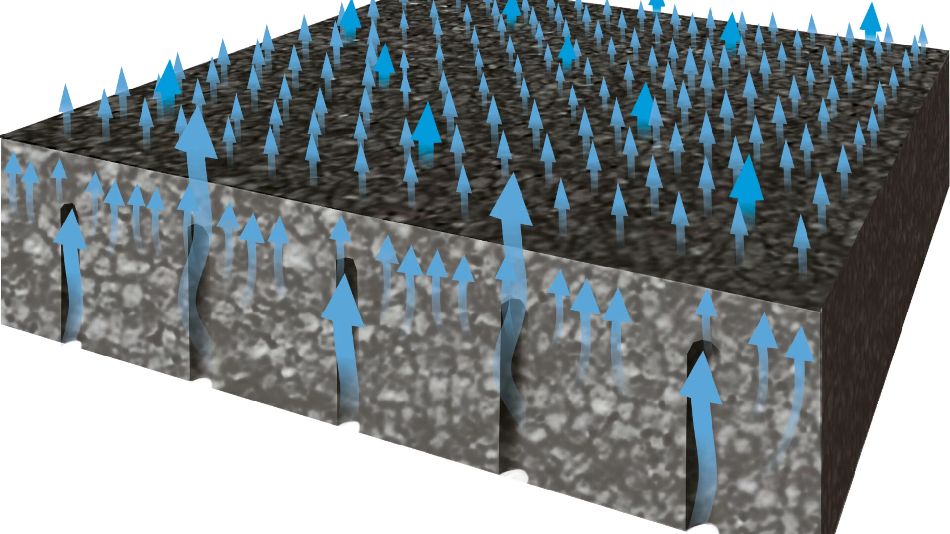

Zateplovací systém ETICS weber therm clima je difúzně otevřené, prodyšné zateplení pro rekonstrukce i novostavby. Unikátní, částečně děrovaný EPS izolant pomáhá odvádět vlhkost ze zdiva směrem ven. Výsledkem je zdravější vnitřní klima, menší riziko vzniku plísní a úspornější provoz domu.
Proč nejsou desky děrované po celé tloušťce izolantu?
Speciální deska CLIMA je perforovaná jen z části, a proto při stěrkování nedochází k zanášení děr na líci desky stěrkovým tmelem a nezhoršují se tak tepelně izolační vlastnosti systému. Tím se maximálně snižuje riziko kondenzace vodních par v zateplení, proto bude izolovat stále stejně dobře. Zároveň zachovává výhody jednoduchého zpracování standardního zateplovacího systému s běžným fasádním polystyrenem. Zkrátka se s ním dobře pracuje.
