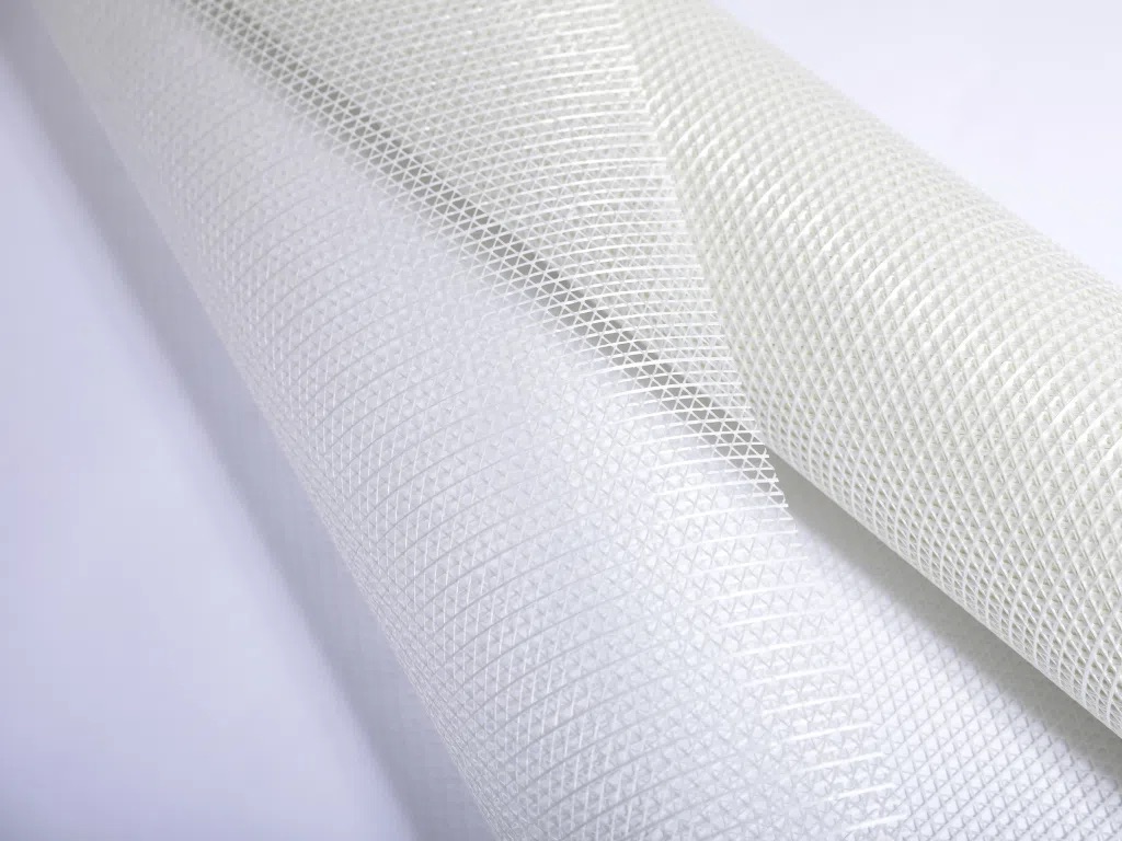

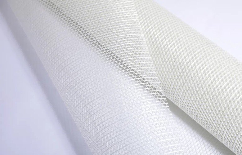

Výztužná tkanina zásadně ovlivňuje stabilitu a životnost ETICS. Weber proto uvedl novinku webertherm 3Force – první triaxiální skleněnou síťovinu na trhu. Díky uspořádání vláken ve třech směrech nabízí vyšší pevnost a účinnější ochranu proti vzniku trhlin než běžné dvouosé perlinky.
Skleněná síťovina webertherm 3Force je první svého druhu. Zatímco běžné perlinky mají vlákna uspořádaná vertikálně a horizontálně, inovace od Weber se může pochlubit vlákny uspořádanými do tří směrů. Díky tomu perlinka ještě lépe rozkládá napětí, a tím fasádě propůjčuje vyšší odolnost vůči prasklinám a poškození.

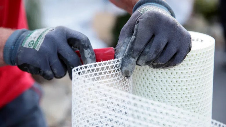

S webertherm 3Force už navíc nemusíte používat diagonální výztužné pásky v rozích oken a dveří. Ušetříte tak nejen čas a práci, ale zároveň i tmel.

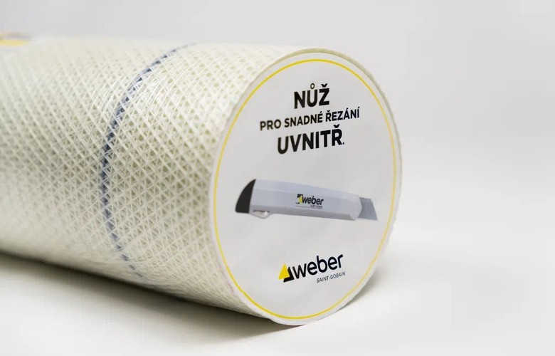

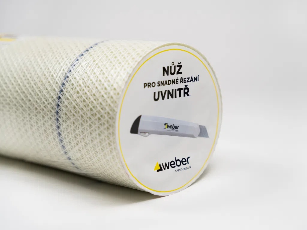

Nová síťovina je dodávána klasicky v roli (1,1 × 50 m) a součástí balení je i praktický nůž na řezání.

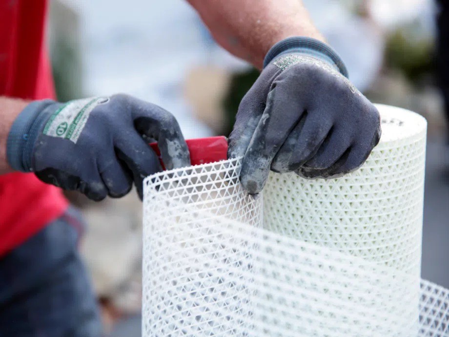

Tříosou skleněnou síťovinu aplikujte jako klasické armovací tkaniny
Webertherm 3Force funguje stejně jako ostatní perlinky: nejčastěji ji využijete k vytvoření základní vrstvy ETICS, ale poslouží také k vyztužení interiérových omítek.
Při aplikaci perlinky na fasádu postupujte následovně:
  1. Příprava podkladu: Ujistěte se, že je povrch čistý, suchý a soudržný. Nerovnosti a uvolněné části odstraňte.
  2. Dilatační spoj kolem oken: Umístěte okenní profily. Slouží k vytvoření dilatačního spoje při napojování ETICS na rám okenní výplně.
  3. Nanesení stěrkové hmoty: Na stěnu rovnoměrně natáhněte stěrkovou hmotu pomocí zednické lžíce a zubového hladítka. Postupujte po částech a hmotu nanášejte v pruzích na šířku armovací tkaniny.
  4. Aplikace síťoviny: Do čerstvé stěrky vložte síťovinu a lehce ji zatlačte hladítkem (směrem shora dolů a ze středu do stran).
  5. Napojování pásů: Jednotlivé pásy síťoviny se musí překrývat minimálně o 10 cm. Dávejte si pozor na správné napojení, aby nevznikala slabá místa. Nezapomínejte také na přesah síťoviny od rohů fasádních otvorů. Ten má být alespoň 30 cm.
  6. Finální zarovnání: Naneste zbytek stěrkové hmoty tak, aby se síťovina nacházela v její horní třetině (nemá být viditelná).

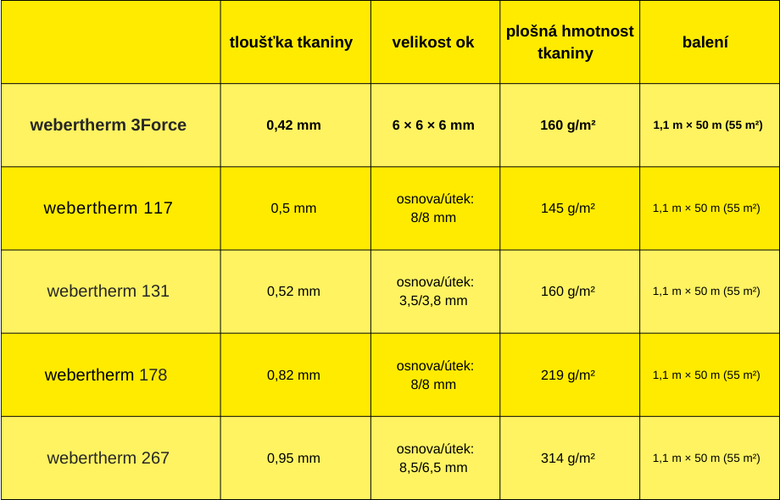

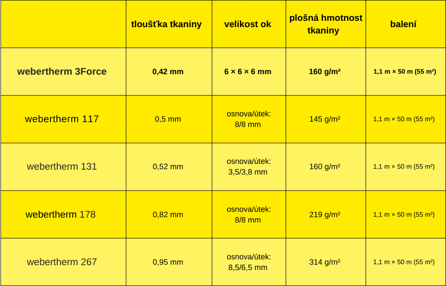

Webertherm 3Force doplňuje široký sortiment perlinek Weber
Tříosá skleněná síťovina patří k posledním novinkám značky Weber. V nabídce firmy však najdete i běžné dvouosé perlinky s různou tloušťkou, velikostí ok i plošnou hmotností.
