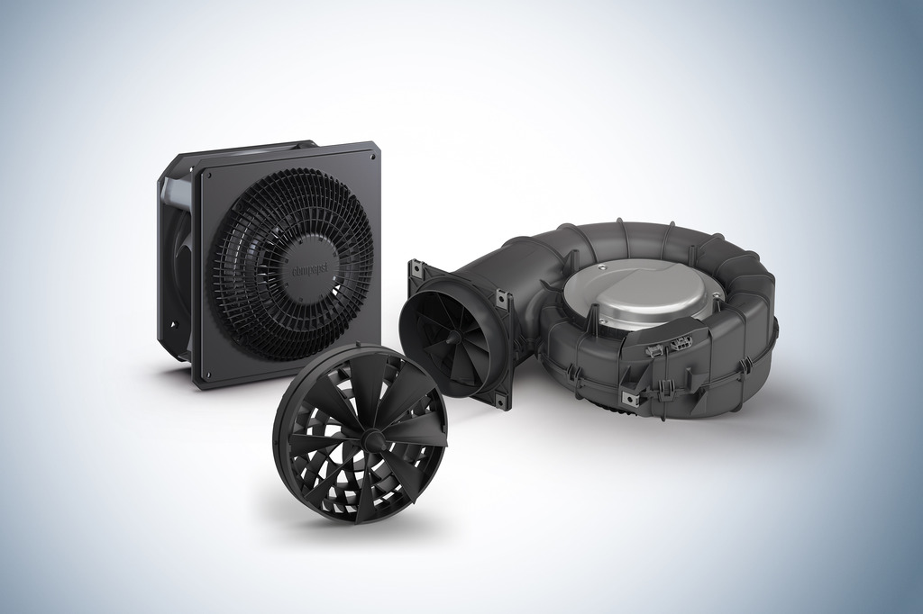

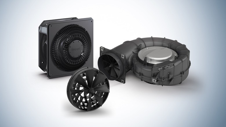

Evropská unie dlouhodobě zpřísňuje legislativu v oblasti energetické účinnosti s cílem snížit spotřebu energie a emise CO2. Po čerpadlech, elektromotorech a větracích jednotkách se nyní dotýká také ventilátorů. Od 24. července 2026 vstupuje v platnost nařízení EU 2024/1834, které přináší nové požadavky v rámci směrnice Ecodesign. Pro výrobce, projektanty i uživatele to znamená nejen povinnost přizpůsobit se, ale také možnost využít efektivnější technologie.
Co se mění
Nové znění směrnice zvyšuje minimální účinnost ventilátorů s příkonem od 125 W do 500 kW. Cílem je dosáhnout vyšší provozní efektivity a zamezit zbytečným ztrátám energie. Klíčovou roli hraje i možnost regulace otáček podle aktuální potřeby – tzv. demand-based operation, která dále snižuje spotřebu.
Výjimky zůstávají jen pro malé spotřebiče, například kuchyňské digestoře do 280 W nebo sušičky prádla. Naopak u vestavných ventilátorů (např. v klimatizačních jednotkách) se nově uplatňuje kaskádový přístup – tzn. zodpovědnost za účinnost nese i výrobce celého zařízení.
