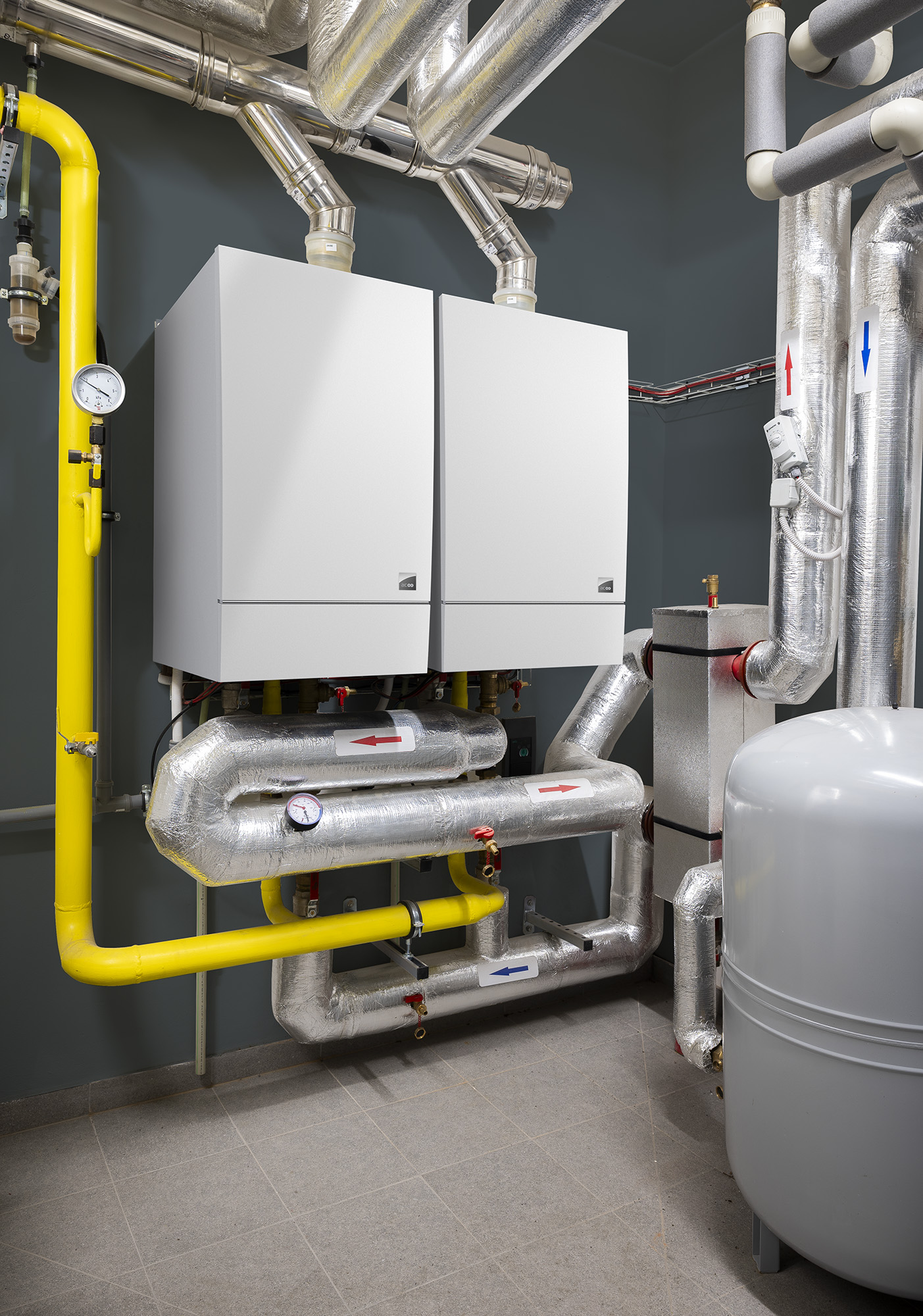

Cílem článku „Může být 2krát 49 kW víc než 2krát 50 kW? V plynové kotelně ano.“ bylo upozornit na výkonový limit, který dělí kotelnu III. kategorie od nezatříděné kotelny a uvést důvody, proč jsou v provozu pravděpodobně desítky tisíců nezatříděných kotelen. Jejich počet může růst. Při modernizaci starých kotelen s malou účinností s výkonem až do cca 150 kW se vytváří předpoklad pro snížení výkonu pod 100 kW. O tématu článku proběhla redakční diskuze se společností Brilon a.s. Na otázky redaktora TZB-info odpovídá Zdeněk Fučík, předseda představenstva.

Společnost Brilon nabízí řadu vysokovýkonných kondenzačních kotlů AIC vhodných pro komerční a průmyslové aplikace. Tyto pečlivě navržené kompaktní kotle (řada Nesta a Nesta Plus) umožňují flexibilní kaskádové instalace i v technických místnostech s omezeným prostorem. Výměníky tepla jsou vyrobené z nerezové oceli, zajišťují vynikající tepelnou účinnost a odolnost. Dostatečný objem vody ve výměníku zvyšuje provozní stabilitu. Díky kompaktnímu designu, vysokým výkonům, dlouhodobému a spolehlivému provozu, jsou jasnou volbou pro všechny projektanty, techniky i uživatele.
