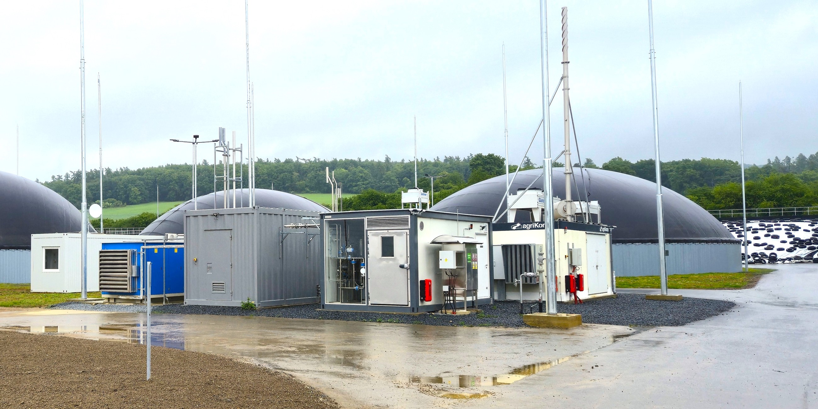

Zemědělská biometanová stanice v Krakořicích
Obr. Obnovitelný plyn do českých plynovodů dodává od roku 2025 i zemědělská biometanová stanice v Krakořicích (Foto a copy: Josef Hodboď)
