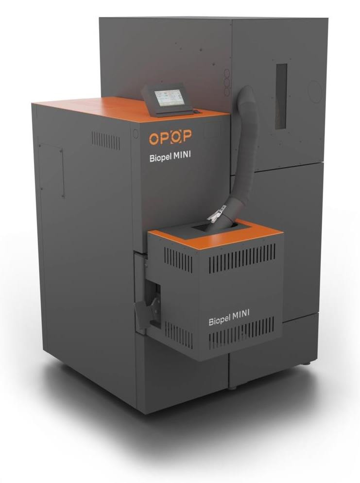

Topení tuhými palivy si řada uživatelů dosud spojuje s častým přikládáním a údržbou kotle. Moderní automatické kotle ale tento obraz mění a s vhodnou státní podporou vyjde jejich pořízení i provoz výrazně příznivěji.
Nejdále v automatizaci provozu dnes zašly kotle na pelety. Díky šnekovému dopravníku paliva, zásobníku a elektronické řídicí jednotce zvládají provoz téměř bez zásahu obsluhy, podobně jako kotle plynové. V následujícím přehledu shrnujeme pět vlastností, které tento provoz umožňují, a doplňujeme aktuální možnosti dotační podpory.
1. Automatické zapalování a vyhasínání
Řídicí jednotka automatického kotle, jako je OPOP Biopel MINI, dokáže sama zapálit palivo v hořáku a zahájit tak provoz. Stejně tak umí oheň nechat samovolně vyhasnout, pokud aktuálně není potřeba dodávat teplo. Díky tomu funguje peletový kotel na principu podobném plynovému zdroji, provoz lze naplánovat na základě týdenního časového programu bez nutnosti ručního zatápění.
2. Dálkové ovládání a ekvitermní regulace
Kotel lze ovládat na dálku (součástí kotle je Wi-Fi připojení), z mobilní aplikace pro iOS a Android, nebo pokojovým termostatem. Obsluha může sledovat aktuální stav kotle, upravovat topný režim nebo zdroj spustit ještě před příjezdem do nemovitosti. Řídicí jednotka zároveň umožňuje ekvitermní regulaci podle venkovní teploty, ovládání 2 směšovacích ventilů, připojení 2 pokojových termostatů a až 5 čerpadel.
3. Zásobník paliva na několik dní provozu
Automatický kotel na peletky si palivo dávkuje sám ze zásobníku, takže obsluha spočívá v jeho občasném doplnění, v závislosti na velikosti zásobníku a tepelné ztrátě objektu i jednou za několik dní. Podobný princip využívají kombinované kotle, například OPOP Biopel MINI Kombi, které umí automaticky přepínat mezi peletami a kusovým dřevem podle aktuální dostupnosti paliva.
4. Modulovaný výkon a vysoká účinnost
Výkon automatického kotle se plynule moduluje v rozsahu přibližně 10 až 100 %, takže spotřebovává jen tolik paliva, kolik je v dané chvíli potřeba. U kotlů OPOP se díky tomu dosahuje účinnosti až 93,7 %, což se promítá do nižší spotřeby paliva i elektrické energie oproti kotlům s ručním přikládáním.
5. Automatické čištění a nízké nároky na servis
Součástí sestavy kotle ve verzi Biopel mini PLUS CA je i příslušenství pro automatické čištění hořáku a výměníku kompresorem a automatické odpopelnění, takže se výrazně snižují nároky na pravidelnou údržbu. Servisní firma navíc může stav kotle diagnostikovat na dálku, aniž by musela vyjíždět přímo na místo instalace.
