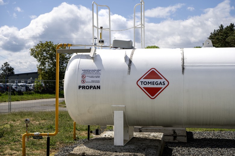

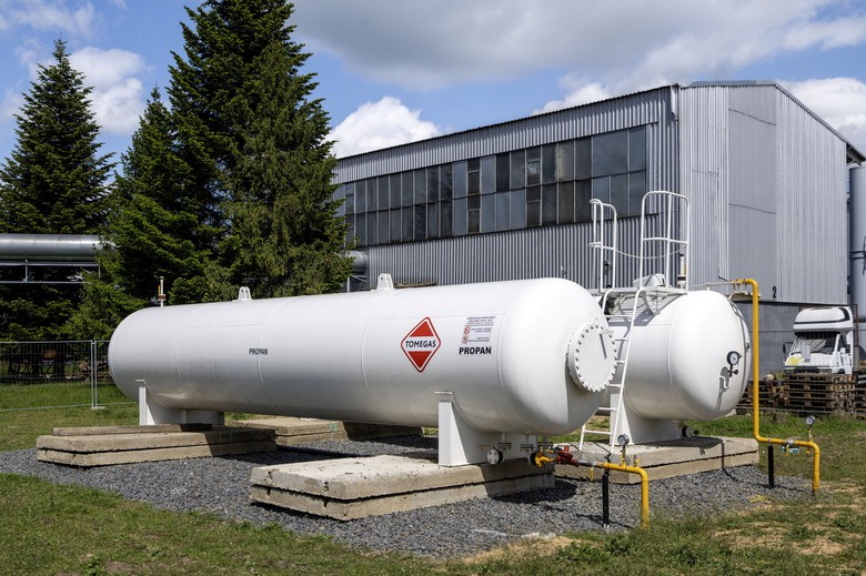

Zásobníky jsou vybaveny bezpečnostními pojišťovacími ventily, V jejich bezprostřední blízkosti se nesmí nerozdělával žádný oheň. Kolem zásobníku se také nesmí budovat přístřešky ani zástěny, při zachování manipulačního prostoru okolo zásobníku je možné ho částečně maskovat vzrostlou vegetací. Nádrž na kapalný propan je fixovaná na betonové desce. Plyn je odebírán z vrchní části nádrže odkud je odváděn podzemním potrubím (v hloubce min. 80 cm) ke kotli. U podzemního zásobníku je na povrchu pouze kruhový otvor o průměru 95 cm, jinak je celá nádrž skrytá a obsypaná pískem. Naplnění jednoho zásobníku trvá zhruba 30 minut.
