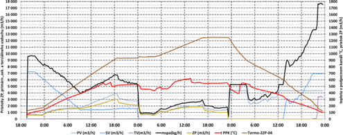

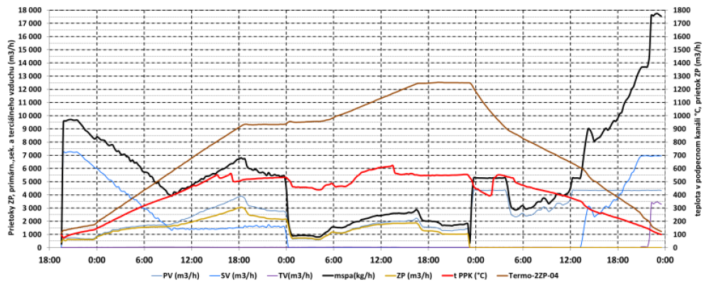

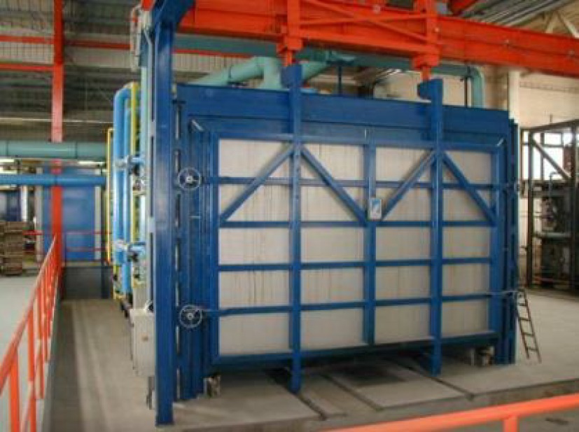

Technologické procesy, v ktorých sa uskutočňujú fázové premeny pri vysokých teplotách, sú charakteristické vysokou potrebou tepla na dosiahnutie týchto potrebných teplôt. Medzi takéto procesy patria aj technológie v keramickom priemysle, v ktorých v dôsledku ohriatia anorganického tuhého materiálu na vysokú teplotu dochádza žiarovými reakciami ku vzniku viacerých kryštalických fáz. Latentné teplo potrebné na ohrev a rekryštalizáciu je relatívne nízke, a preto zvyšné teplo uniká z technologického procesu a býva často masívnym zdrojom stredne potenciálneho tepla. Vzhľadom na výrazne nestacionárny charakter odpadového tepla ako aj jeho potenciálu (obr. č. 2), nie je ekonomicky výhodné využívať tento zdroj tepla na výrobu elektrickej energie cez parný Carnotov cyklus a nie je ani vhodné využívať takýto zdroj tepla v iných na teplo náročných technológiách iného charakteru ako je výroba keramiky (ohrevy skleníkov, sušenie dreva, ohrev bazénov a pod.) [2]. Tieto spotrebiče tepla si vyžadujú dodávku tepla i v prípade, keď je z nejakých dôvodov výroba produkujúca odpadové teplo odstavená. Preto sa ako vhodné a ekonomicky najprijateľnejšie ukazuje využiť odpadné teplo v tom technologickom procese, ktorý ho produkuje (ak je to vzhľadom na potenciál tepla možné).

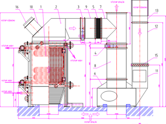

Obr. 1 Vozokomorová pec – zdroj odpadového tepla spalín

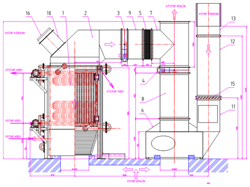

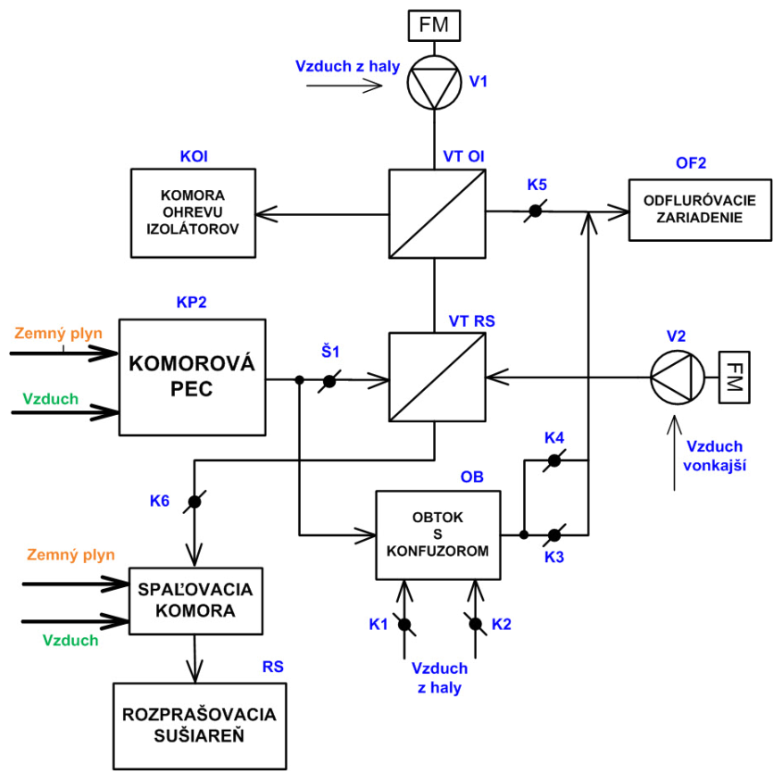

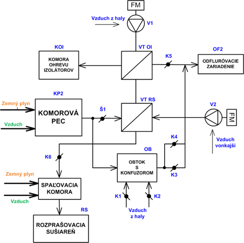

Obr. 3 Schéma zapojenia systému na spätné získavanie tepla z vozokomorovej pece
V technologickom procese výroby izolátorov pre silnoprúdovú elektrotechniku sú masívnymi zdrojmi odpadového tepla i komorové pece na výpal izolátorov (obr. č. 1) a masívnym spotrebičom stredne potenciálneho tela je rozprašovacia sušiareň suroviny na výrobu izolátorov.
Ukazuje sa ako veľmi výhodné prepojiť technológiu výpalu v komorovej peci prostredníctvom výmenníka tepla na predohrev vzduchu pre sušenie suroviny v rozprašovacej sušiarni, a tak znížiť spotrebu primárneho paliva (zemného plynu) používaného na ohrev sušiaceho média (obr. č. 3).
Komorová pec na vypaľovanie keramiky produkuje v spalinách okrem iného aj fluór.

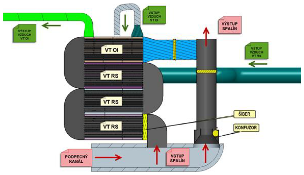

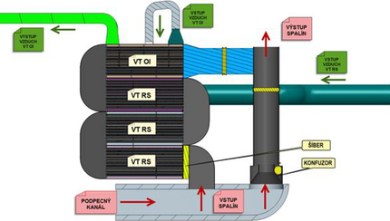

Obtok výmenníkov je pre bezpečnú prevádzku komorovej pece a technológie odfluórovania veľmi dôležitým prvkom. Jeho hlavnou úlohou je bezpečné odvedenie spalín potrebnej teploty do odfluórovacieho zariadenia alebo do komína v prípade nevyužívania výmenníkov tepla pre rozrašovaciu sušiareň (VTRS) a na ohrev izolátorov (VTOI) (obr. č. 4).
V prípade zapojenia systému na spätné získavanie tepla musí miešaním zabezpečiť aj minimálnu prípustnú teplotu spalín pre technológiu odfluoróvania.
Obr. 4 Výmenník tepla spaliny-vzduch s obtokom

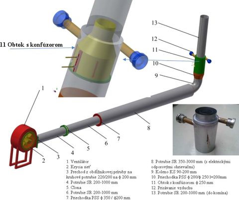

Obr. 5 Výmenník tepla spaliny-voda s obtokom ako druhotný zdroj tepla

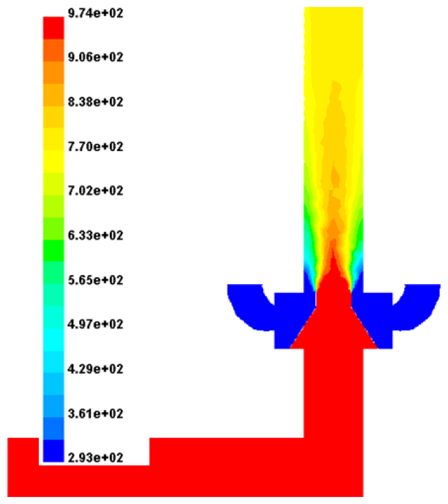

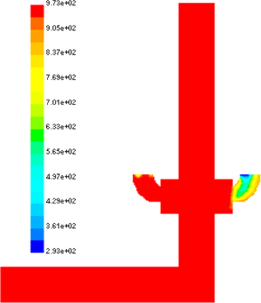

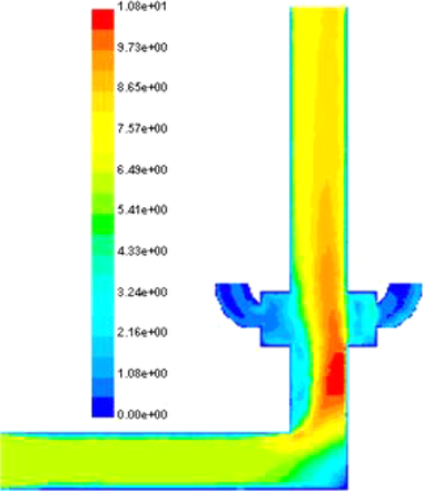

Po skúsenostiach s prevádzkou systému na spätné získavanie tepla zo spalín na ohrev vody na komorovej peci (KP) (obr. č. 5) sa ukázalo, že jednoduchý vzduchovod s prívodmi na miešanie vzduchu v obtoku nezabezpečí v každom režime spoľahlivé primiešavanie vzduchu z haly. Ako ukázali simulácie pomocou CFD metód, dochádza v uzle primiešavania vzduchu k výrazným deformáciám prúdového poľa v kolene (obr. č. 6) a ako ukazuje obrázok teplotného poľa (obr. č. 7), môže dôjsť a aj dochádzalo k výtoku horúcich spalín z primiešavacích vzduchovodov.
Obr. 6 Rýchlostné pole v obtoku za KP w [m/s]
Obr. 7 Teplotné pole v obtoku za KP T [K]

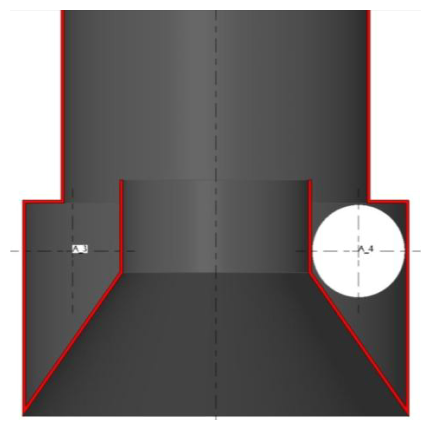

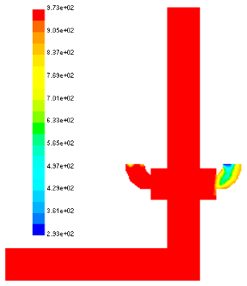

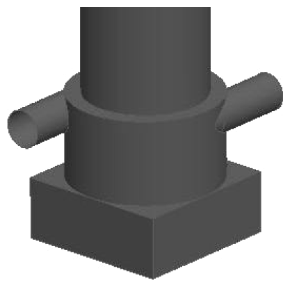

Aby nenastal prípad prehriatia stien obtoku a zvýšenia teploty spalín nad požadovanú teplotu vhodnú napr. pre technológiu odfluórovania, navrhli sme konštrukčnú úpravu obtoku (obr. č. 8), ktorá by mala v prípade potreby zabezpečiť prirodzené primiešavanie vzduchu do spalinovodu bez ventilátorov. Namodelovali sme vplyv umiestnenia konfúzora (obr. č. 9) do obtoku tak, aby sa v najužšom priereze zvýšila rýchlosť prúdenia na takú veľkosť, že statický tlak v tomto mieste bude v každom režime prevádzky obtoku nižší ako tlak barometrický [3].
Obr. 8 Tangenciálne vstupy vzduchu
Obr. 9 Umiestnenia konfúzora v spalinovode
Obr. 10 Rozloženie teploty [K] v obtoku s kužeľovo-valcovou vostavbou
Hlavným cieľom analýzy prúdenia v obtoku je konštrukčný návrh obtoku s primiešavaním vonkajšieho vzduchu zabezpečujúci
  • namiešanie teploty výstupných spalín na teplotu vhodnú pre odfluórovacie zariadenie, ktoré vyžaduje vstupnú pracovnú teplotu spalín cca 150 °C až 200 °C a
  • takú teplotu pri stene obtoku, aby sa oceľový obtok vplyvom vysokoteplotného namáhania neprehrial na vyššiu teplotu a nestratil pevnosť a taktiež
  • dostatočné prisávanie vzduchu v každom režime prevádzky obtoku.

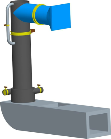

Obr. 11 Fyzikálny model obtoku s tangenciálnymi vstupmi vzduchu

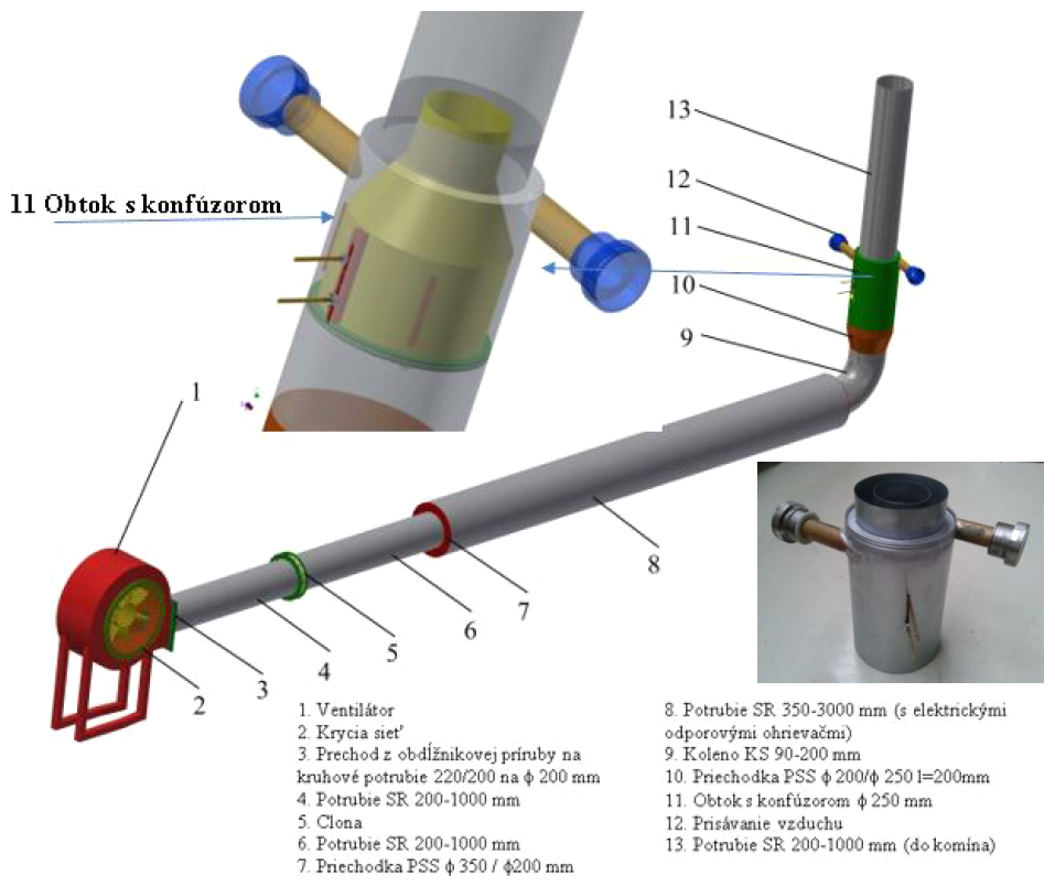

Na overenie vplyvu situovania tangenciálnych vstupov voči ústiu konfúzora na parametre zmiešaného prúdu spalín a studeného prisávaného vzduchu bol vytvorený reálny zmenšený model zariadenia obtoku (3D model reálneho zariadenia je na obr. č. 11) v mierke 1:5.

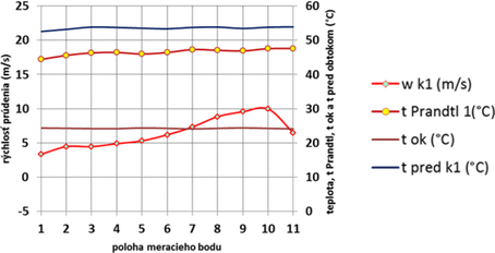

Merania boli realizované pomocou primárneho teplého a sekundárneho prisávaného studeného teplého vzduchu. Na meranie rýchlosti sekundárneho prisávaného vzduchu bol použitý vrtuľkový anemometer. Merania sa mohli realizovať aj s modelom studeným, pretože vyhrievanie vzduchu na teplotu 100 °C a viac si vyžaduje príkony rádovo desiatky kW aj pri tomto zmenšenom modeli, teda je značne energeticky náročné. Existujúca elektrická prípojka a vlastnosti regulačného transformátora nám nedovolili zvýšiť príkon ohrevu primárneho vzduchu na hodnotu vyššiu ako 5 kW. Spiro potrubie SR 350-3000 simulovalo podpecný kanál, v ktorom prúdia horúce spaliny. V našom prípade bol vzduch ohrievaný odporovými vyhrievacími telesami, ktoré boli uložené v spiro potrubí.

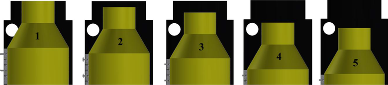

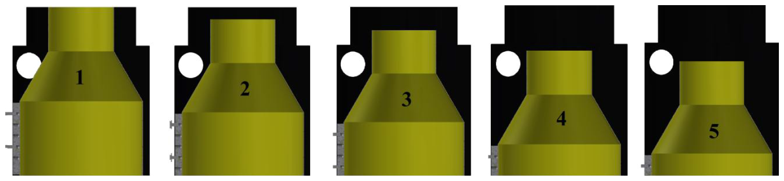

Obr. 12 Použité polohy tangenciálnych vstupov sekundárneho vzduchu voči ústiu kužela (1 až 5)

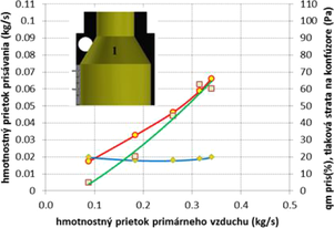

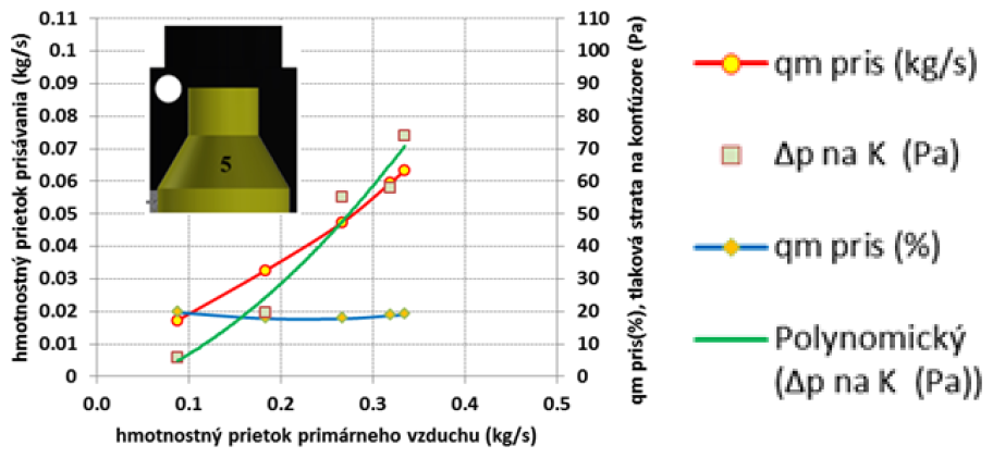

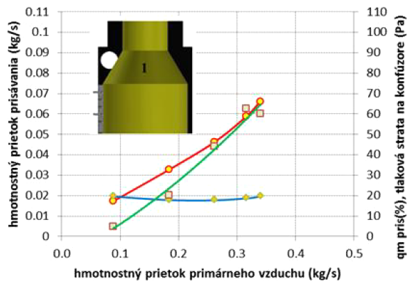

Obr. 13 a) Závislosti prietoku prisávaného vzduchu na prietoku spalín cez kuželový konfúzor pri rôznej polohe vstupov sekundárneho vzduchu voči ústiu konfúzora (1 a 5)
a) poloha 1
Obr. 13 b) Závislosti prietoku prisávaného vzduchu na prietoku spalín cez kuželový konfúzor pri rôznej polohe vstupov sekundárneho vzduchu voči ústiu konfúzora (1 a 5)
b) poloha 5
Obr. 13 a), b) Závislosti prietoku prisávaného vzduchu na prietoku spalín cez kuželový konfúzor pri rôznej polohe vstupov sekundárneho vzduchu voči ústiu konfúzora (1 a 5)

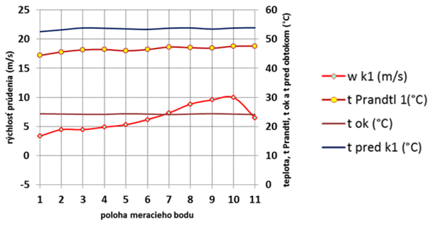

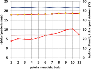

Obr. 14 a) Teplotný a rýchlostný profil 700 mm (3,5D) nad konfúzorom pri rôznej polohe vstupov sekundárneho vzduchu voči ústiu konfúzora (1 a 5)
a) poloha 1
Obr. 14 b) Teplotný a rýchlostný profil 700 mm (3,5D) nad konfúzorom pri rôznej polohe vstupov sekundárneho vzduchu voči ústiu konfúzora (1 a 5)
b) poloha 5
Obr. 14 a), b) Teplotný a rýchlostný profil 700 mm (3,5D) nad konfúzorom pri rôznej polohe vstupov sekundárneho vzduchu voči ústiu konfúzora (1 a 5)
Experimenty vykonané so studeným primárnym vzduchom slúžili na porovnanie získaných výsledkov s teplým modelom.
Z grafov uvedených na obr. č. 13 a), b) a na obr. č. 14 a), b) vyplýva, že primiešavanie vzduchu je dostačujúce pre všetky polohy ústia konfúzora (obr. č. 12). Na modeli bolo dosiahnuté po celom priereze cca 500 mm nad vyústením konfúzora zníženie teploty približne o 15 % voči teplote teplého prúdu. Z meraní na modeli vyplýva, že navrhnuté zariadenie principiálne spĺňa účel, pre ktorý bolo skonštruované, a zabezpečuje požiadavky kladené na toto zariadenie. Chráni stenu prisávaním vonkajšieho chladného vzduchu a zabezpečuje miešanie vzduchu na potrebné teploty. Žiadaná teplota zmesi spalín a prisávaného studeného vzduchu sa dá dosiahnuť osadením regulačných klapiek na tangenciálne vstupy sekundárneho prisávaného vzduchu.
