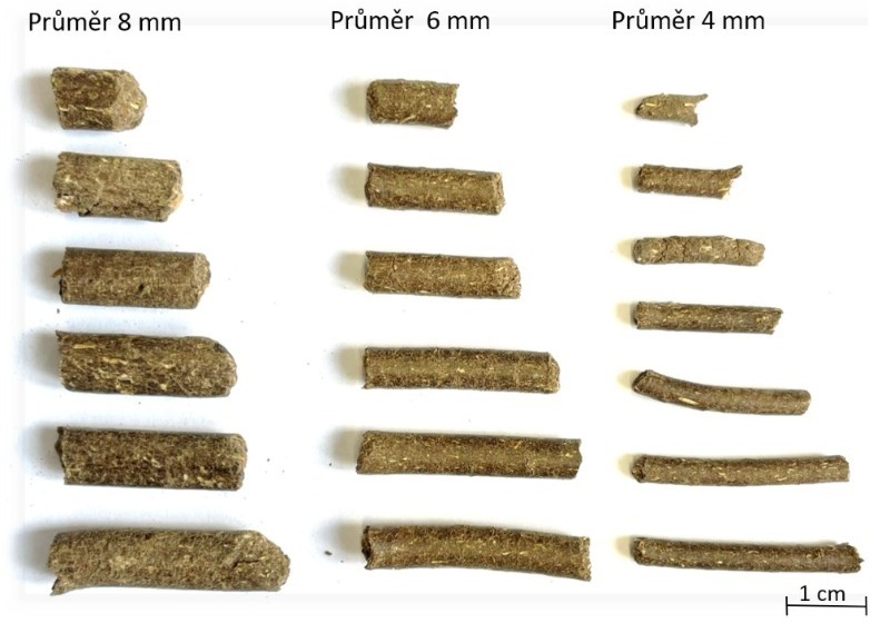

2.1 Použitý materiál
Obr. 1. Použité vzorky vyrobených pelet (vlevo pelety 8 mm, uprostřed 6 mm a vpravo 4 mm)
Experimentální měření byla provedena na peletách vyrobených z biomasy vznikající při sklizni a zpracování makovice zahrnující slupky, zbytky rostlinného materiálu a semena (Obr. 1). Pro účely analýzy byly použity pelety o třech různých průměrech: 4 mm, 6 mm a 8 mm. Každá velikost byla reprezentována třemi vzorky, které byly připraveny v rámci výzkumné skupiny Sypkých hmot centra ENET, CEET, VŠB-Technické univerzity Ostrava na peletizačním lisu Stiler. U jednotlivých vzorků byla sledována také distribuce délek, která může významně ovlivňovat jejich tokové vlastnosti. Před samotným provedením experimentálních měření byly vzorky vizuálně zkontrolovány a zbaveny prachových částic nebo mechanicky poškozených fragmentů, které by mohly ovlivnit výsledky měření a mít negativní vliv na přesnost získaných dat.

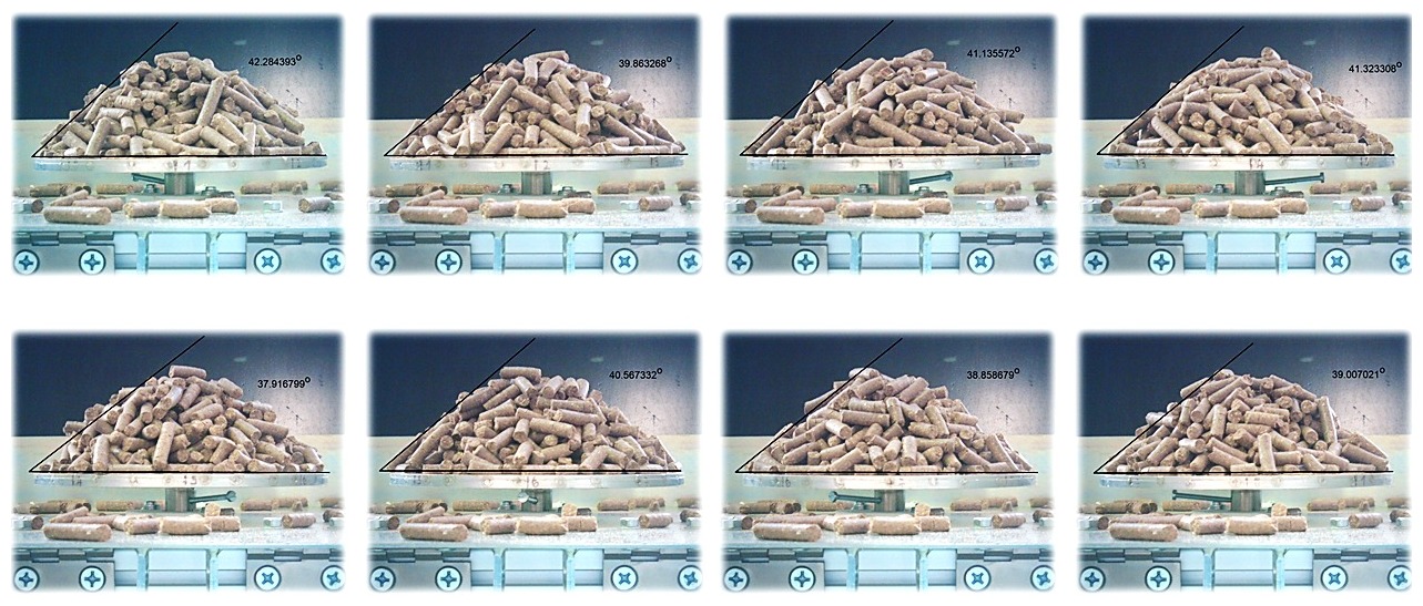

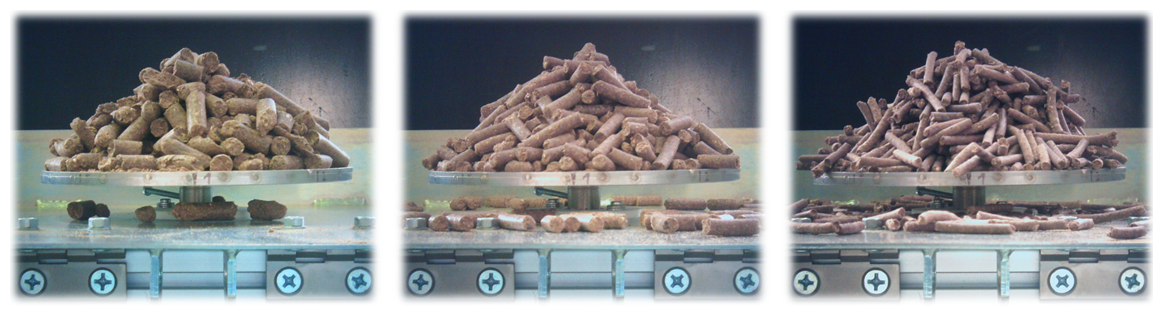

2.2 Sypný úhel

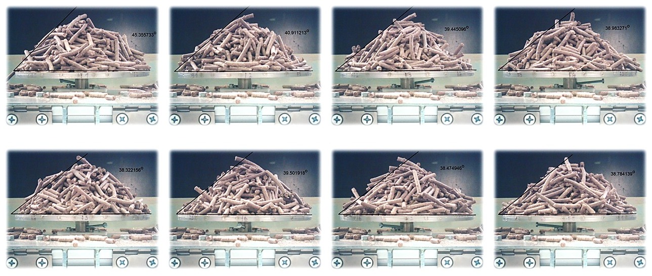

Tokové vlastnosti pelet byly experimentálně hodnoceny pomocí hodnot sypného úhlu. Tento parametr charakterizuje schopnost sypkého materiálu vytvářet stabilní kužel po volném nasypání na rovnou podložku. Měření bylo provedeno metodou volného sypání, kdy byl materiál nasypán z definované výšky na rovnou plochu, čímž vznikl kužel sypkého materiálu, který byl následně vyhodnocen. Pro každý vzorek bylo provedeno deset opakování měření a každá hromada byla proměřena z osmi stran pootočení misky. Z naměřených hodnot byl následně stanoven průměrný sypný úhel pro jednotlivé velikosti pelet. Pro vyhodnocení úhlu byl využit software escope.
Obr. 2. Hromady vyrobených pelet (vlevo pelety 8mm, uprostřed 6mm a vpravo 4mm)
Tab. 1 Statický AOR (sypný úhel) se směrodatnou odchylkou měření (σsd) a klasifikací průtokových vlastností
REALAOR [°]σsd [°]Tokové vlastnosti
Pelety 8mm41.62.2Průměrný až vyhovující tok
Pelety 6mm39.01.8Průměrný až vyhovující tok
Pelety 4mm38.82.3Průměrný až vyhovující tok

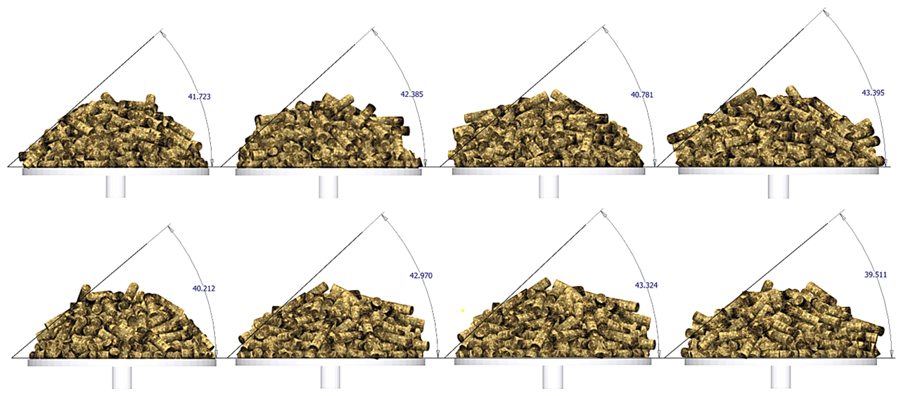

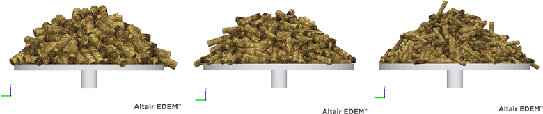

Pro analýzu tokového chování pelet byla použita metoda diskrétních prvků DEM. Uvedená numerická metoda umožňuje simulovat pohyb jednotlivých částic a jejich vzájemné interakce během manipulace se sypkým materiálem.
Obr. 3. Digitální vzorky hromad dle reálných pelet (vlevo pelety 8 mm, uprostřed 6 mm a vpravo 4 mm)
V simulačním modelu byly pelety reprezentovány jako částice odpovídající jejich reálnému průměru (4, 6 a 8 mm). V rámci simulací byly testovány reálné distribuce vzorků, a pro zajímavost také jednotlivé délky v monodisperzi, aby bylo možné analyzovat jejich vliv na tokové vlastnosti . U reálných pelet byla změřena délková distribuce, která byla nastavena dle tabulky 2. také při generování částic v metodě DEM. Procentuální podíl zastoupení délek pelet byl určen odečítáním délek jednotlivých pelet z celkového vzorku pro všechny tři vzorky.

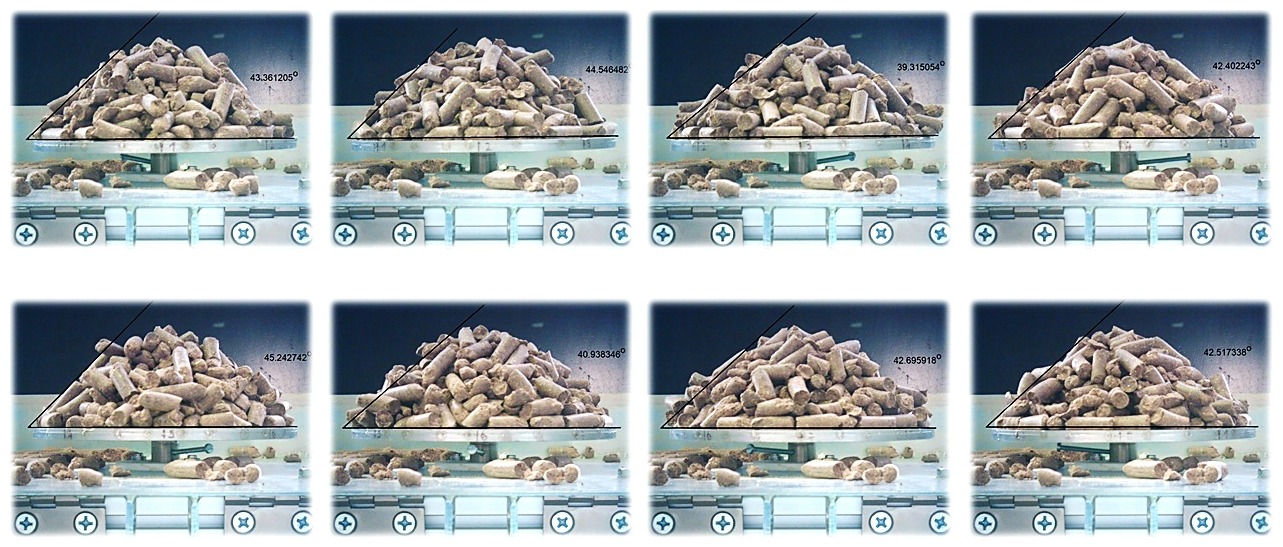

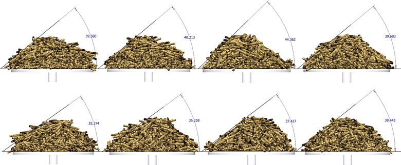

Vyhodnocení probíhalo pomocí software Autodesk Inventor, kdy do prostředí byly vloženy obrázky simulací úhlu a na ně byly naneseny přímky, pomocí kterých byl zakótován sypný úhel AOR (Angle of Repose) (Tabulka 3).
Tab. 3 Statický AOR (sypný úhel) se směrodatnou odchylkou měření (σsd) a klasifikací průtokových vlastností v metodě DEM
DEM vzorkyAOR [°]σsd [°]Tokové vlastnosti
Pelety 8mm43.02.7Průměrný až vyhovující tok
Pelety 6mm41.72.6Průměrný až vyhovující tok
Pelety 4mm41.23.6Průměrný až vyhovující tok

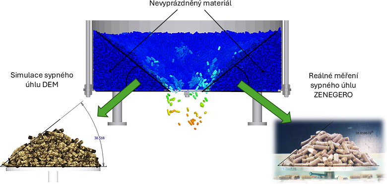

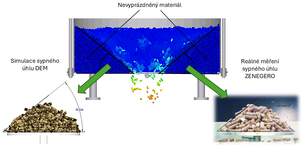

2.4 Validace simulačního modelu

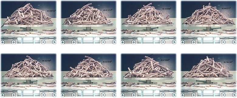

Pro ověření správnosti numerického modelu byla provedena validace DEM simulací na základě experimentálních měření. Základní validační metoda simulací DEM se provádí pomocí sypného úhlu, kdy se nastavují potřebné mechanicko-fyzikální vlastnosti a kontaktní (třecí) parametry simulovaného materiálu. Tyto vlastnosti definují daný sypký materiál. Jeho charakteristiku, kontaktní parametry, strukturu, reologické vlastnosti a chování při dopravě, manipulaci, úpravě a skladování. Vyhodnocení DEM simulace sypného úhlu pro pelety o průměru 8 mm je znázorněno na obr. 4. Obrázek 5 ukazuje situaci pro reálné měření. Pro další průměry jsou sypné úhly uvedeny na obr. 6–9.
Obr. 4. Vyhodnocení DEM simulace sypného úhlu 8 mm pelet
Obr. 5. Vyhodnocení reálného sypného úhlu 8 mm pelet

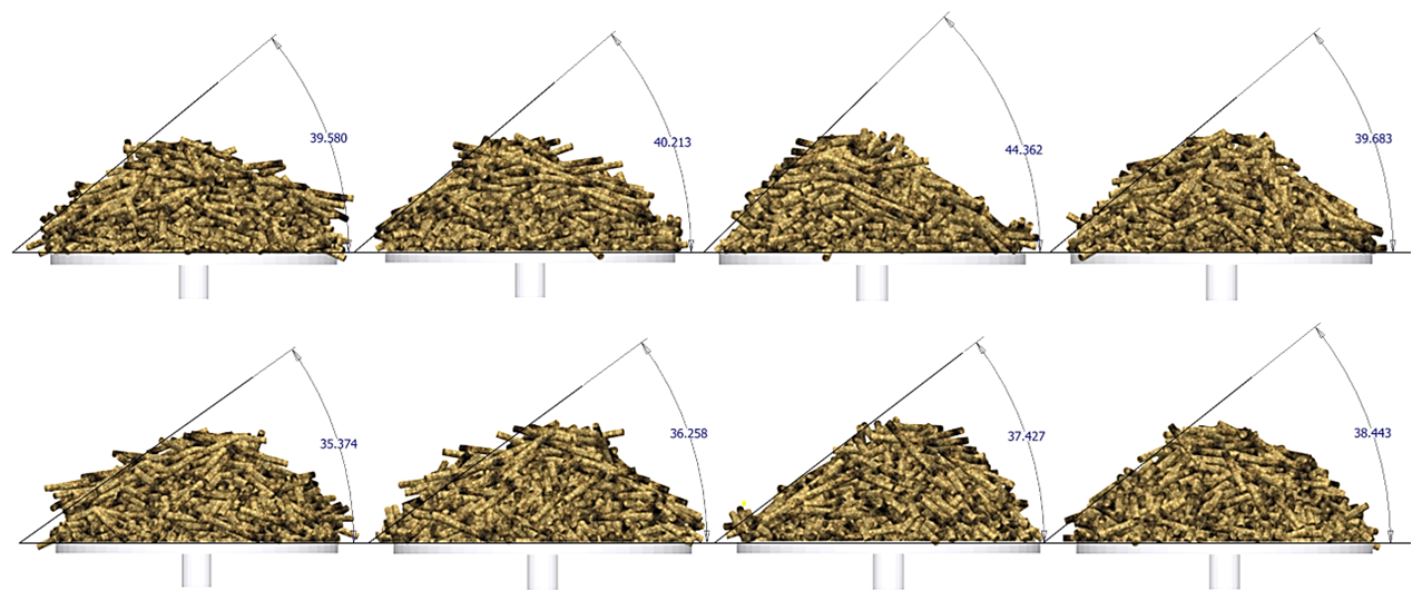

Výsledky simulací byly porovnány s hodnotami sypného úhlu získanými při experimentálním měření. Simulační parametry, jako jsou koeficient tření mezi částicemi nebo koeficient tření mezi částicemi a stěnou, byly postupně upravovány tak, aby byl dosažen co nejlepší soulad mezi experimentálními a numerickými výsledky.

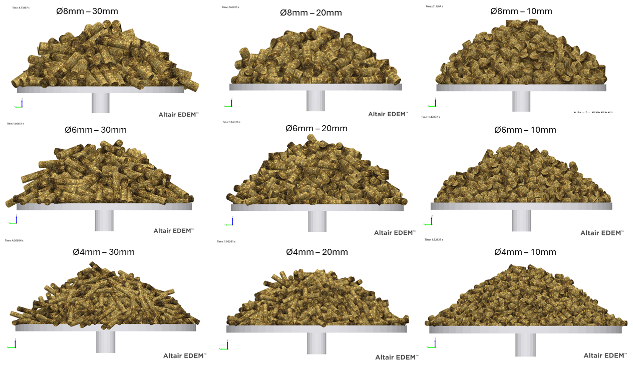

Tento postup umožnil vytvořit validovaný simulační model, který odpovídá reálnému chování pelet. Na obr. 10 lze vidět, že je možné vytvořit a zkoušet různé velikosti pelet například i v mono-disperzi v rámci jednotlivých délek částic.
Obr. 10. Simulační pokusy s různými délkami pelet v monodisperzi
Tab. 4 Validace reálného sypného úhlu (REAL AOR) a simulovaného sypného úhlu v metodě DEM (DEM AOR)
REAL AOR
σsd
DEM AOR
σsd
Odchylka REAL-DEM
Pelety 8mm41.62.241.81.390.5
Pelety 6mm39.01.839.52.141.2
Pelety 4mm38.82.338.92.610.3

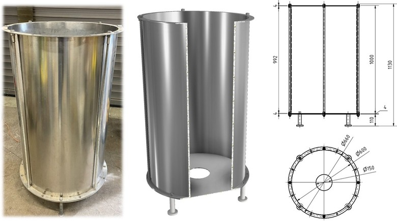

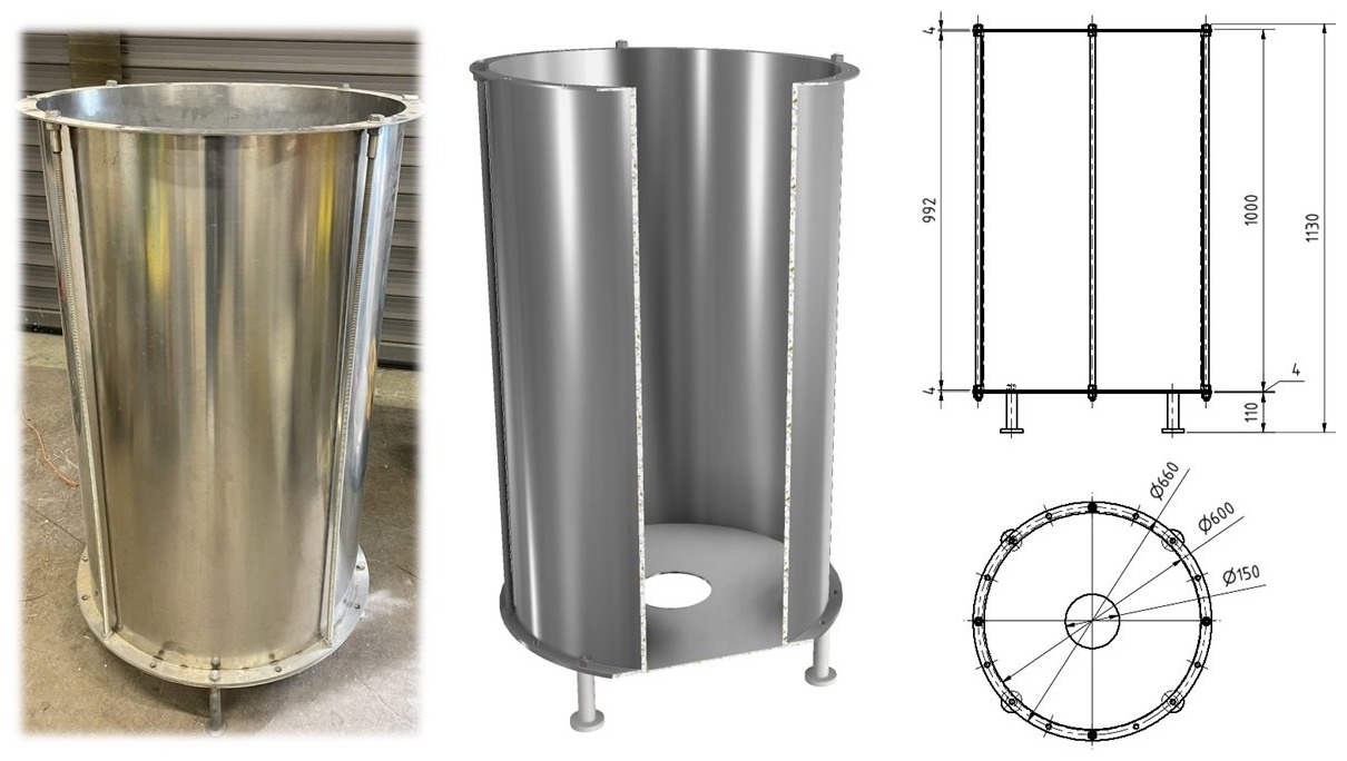

Simulace vyprazdňování byla provedena na 3D modelu reálného zásobníku s plochým dnem, viz Obr. 11. Jedná je o nerezový zásobník s vnitřním průměrem 600 mm a výškou 1 m, využívající se zejména v potravinářském a chemickém průmyslu. Pro tento výzkum byl vybrán z důvodu zjištění, zdali je velikosti výpustného otvoru vhodná a zaručuje také plynulý tok částic větších velikostí.
Obr. 11. Vlevo reálný zásobník, uprostřed 3D model zásobníku a vpravo rozměrový výkres

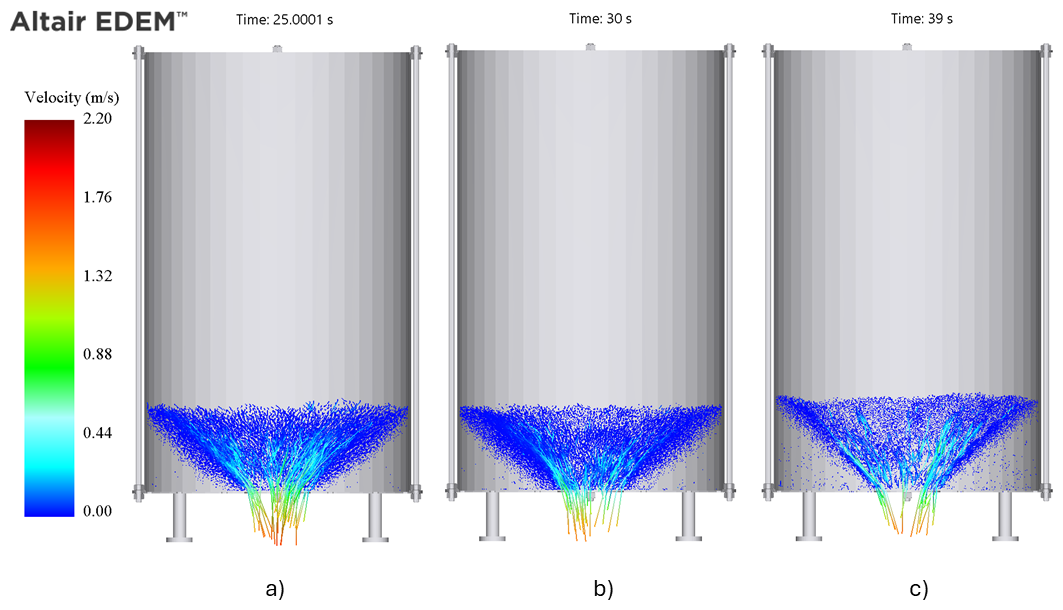

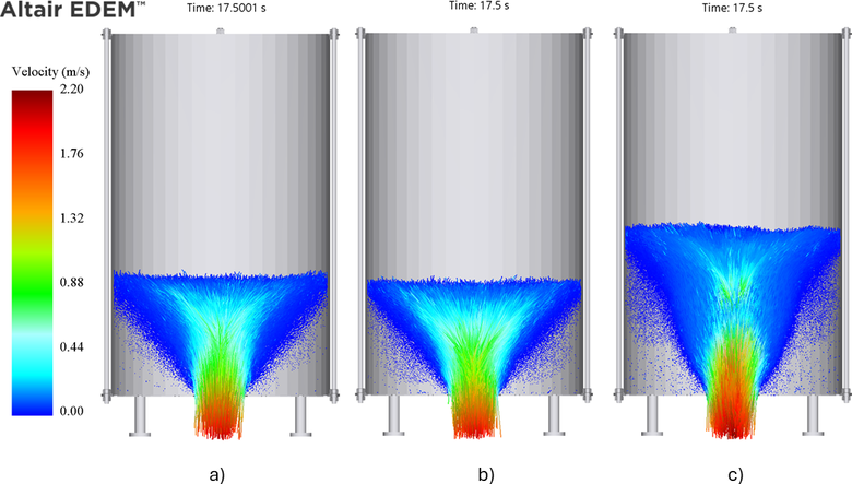

Po validaci modelu byly provedeny numerické simulace vyprazdňování zásobníku. Cílem těchto simulací bylo analyzovat tok materiálu během výsypu a identifikovat případné problémy, jako jsou: tvorba klenby, vznik kanálového proudění, nerovnoměrný tok materiálu. Simulace byly provedeny pro všechny tři velikosti pelet a pro různé varianty distribuce jejich délky. Na základě výsledků bylo možné porovnat tokovost jednotlivých materiálových konfigurací a určit variantu, která vykazuje nejlepší vlastnosti při vyprazdňování zásobníku. V rámci experimentu byl zásobník naplněn celý přes generační roviny umístěné v horní části zásobníku, a to dle zjištěné délkové distribuce částic pro pelety 8mm, 6mm a 4mm. Na obrázcích ze simulace (obr. 12) lze vidět patrné rozdíly v toku materiálu již v samotném počátku vyprazdňování. Materiál vytváří tokové elipsoidy, které jsou patrné změnou vektorové barevné mapy rychlostí. Každá velikost materiálu má tyto elipsoidy jinak dlouhé a ukazují, jak velký mají dosah na pohyb materiálu. Pelety 8 mm se v 5 sekundě toku vyznačují výškou elipsoidu zhruba do půlky výšky zásobníku, ale s klesajícím průměrem a složením směsi se elipsoid zvětšuje.
Obr. 12. Počáteční fáze vyprazdňování a) pelety 8mm b) pelety 6mm c) pelety 4mm

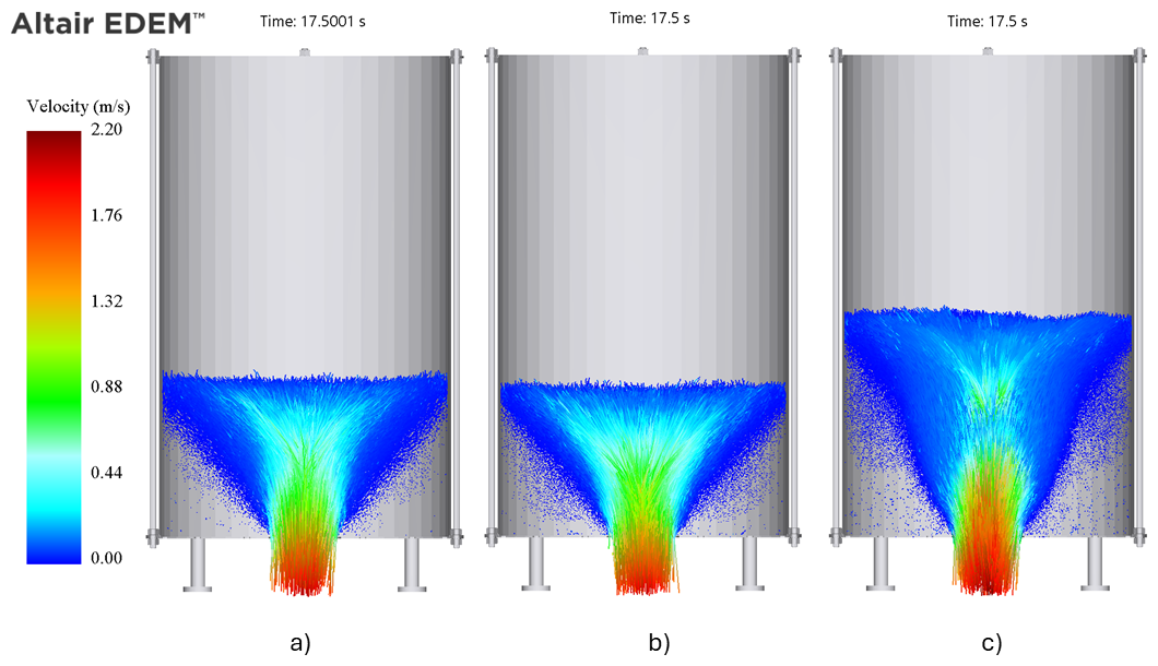

Na další sadě obrázků (obr. 13) je patrné, že průběh toku se změnil v nálevkový a již lze pozorovat dle hladin materiálů rozdílnost rychlosti vyprazdňování, kdy nejpomalejší vyprazdňování je u pelet o průměru 4 mm. Jsou také vidět přesné tokové profily vyprazdňování pelet ze zásobníku, což napomáhá k přesnému určení reakčních časů, rychlostí a vektoru pohybu pelet při vyprazdňování. Je zde patrné že rychlost vyprazdňování u 8 mm a 6 mm pelet má podobný charakter s rozdílným rozložením vektorů pohybů pelet uvnitř zásobníku. Velký vliv na vyprazdňování má zmenšení průměru pelet na průměr 4 mm. Je zde patrné, že zásobník se vyprazdňuje pomaleji a tokový profil se také zúžil. Hodnota reakčního úhlu vysypávání se zvýšila.
Obr. 13. Průběh vyprazdňování a) pelety 8mm b) pelety 6mm c) pelety 4mm
Na posledních snímcích obr. 14 vidíme konec vyprazdňování, a vzhledem k tomu, že má zásobník rovné dno také zbytek materiálu, který se ze zásobníku nevyprázdní. Proto se při návrhu zásobníku přidává do konstrukce výsypka, která má úhel sklonu výpustě dimenzovanou na efektivní úhel dynamického vyprazdňování.

Tab. 5. Časy vyprazdňování a počet pelet před a po vyprazdňování v zásobníku s rovným dnem
DEMČas [s]Počet částic před vyprázdněním [ks]Počet částic po vyprázdnění [ks]
Pelety 8mm24282 09844 507
Pelety 6mm29433 65765 270
Pelety 4mm38729 661124 493
Tento časový údaj je pro návrh technologii velice důležitý, a také proto je využití simulace efektivní nástroj. Pokud budeme brát, že na počátku je v zásobníku nasypáno 729 661 4mm pelet, tak u 6mm pelet je množství pelet nasypaných v zásobníku na počátku o 41 % méně a u 8mm pelet až o 31 % méně. Podobný trend se vyskytl u počtu pelet, které zůstaly v zásobníku po vysypání (8mm pelet je o 64 % méně a 6mm pelet je o 48 % méně vůči 4mm peletám).
Úhel sklonu svahu materiálu při vyprázdnění se dá také porovnat s měřením sypného úhlu. Uvedené úhly by se měly shodovat (obr. 15).
Obr. 15. Pohled na přirozený sklon výsypky vytvořený skladovaným materiálem, nastavený dle sypného úhlu
