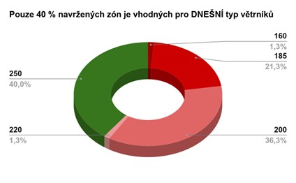

Analýza všech 80 větrných akceleračních oblastí ukazuje, že ve třech pětinách z nich nebude možné instalovat ani současné standardní typy větrných elektráren. Nejčastější limity (185 a 200 metrů) odpovídají starším generacím turbín. Pouze 32 zón (40 %) umožňuje instalaci elektráren s výškou do 250 metrů, což odpovídá dnešní nejběžnější technologické úrovni. Nejmodernější větrné elektrárny, které se již projektují, jsou ale vyšší, než 250 metrů. Ty by ale podle návrhu nemělo být možné stavět v žádné ze zón.

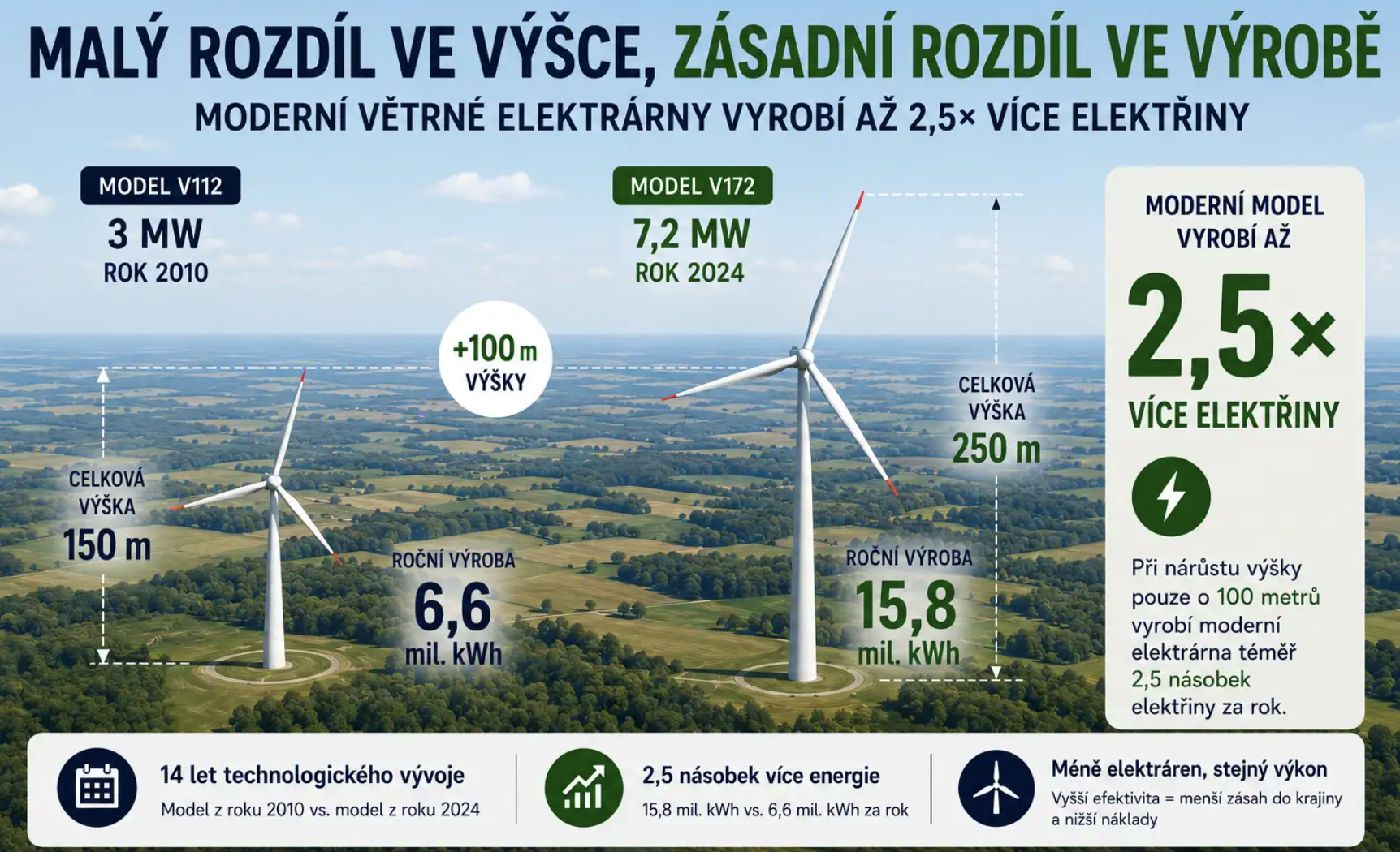

Rozdíl ve výrobě elektřiny je přitom zásadní. Pro srovnání: elektrárna splňující výškový limit 160 metrů, což odpovídá technologii z roku 2010, ročně vyrobí zhruba 6,6 milionu kilowatthodin (kWh). Moderní typy s výškou okolo či nad 250 metrů vyrobí přibližně 2,5krát víc elektřiny. Nižší limity tedy v praxi nepřinesou menší zásah do území protože bude třeba postavit násobně větší počet elektráren pro výrobu stejného množství elektřiny.
Akcelerační zóny: infografika, zdroj: Komora OZE
„Velkým problémem navržených akceleračních zón jsou plošné výškové limity, které by v praxi znemožnily využití nejmodernějších a nejefektivnějších technologií. Je to podobné, jako kdybychom na dálnici se standardní rychlostí 130 km/h plošně zavedli dva a půl krát nižší rychlostní limit, tedy 50 km/h. Jezdit by se dalo, ale dálnice by přestala plnit svůj účel,“ říká Štěpán Chalupa, předseda Komory OZE.
„Akcelerační oblasti mají představovat možnost zjednodušeného a rychlejšího povolování, nikoliv absolutní zákaz projektů nesplňujících obecně stanovené podmínky. Tyto podmínky by proto mělo být možné v rámci standardního povolovacího procesu upravit na základě detailního odborného posouzení konkrétního záměru,” dodává Chalupa.
Graf: čísla v popiscích ukazují výškové limity AO (v metrech)
