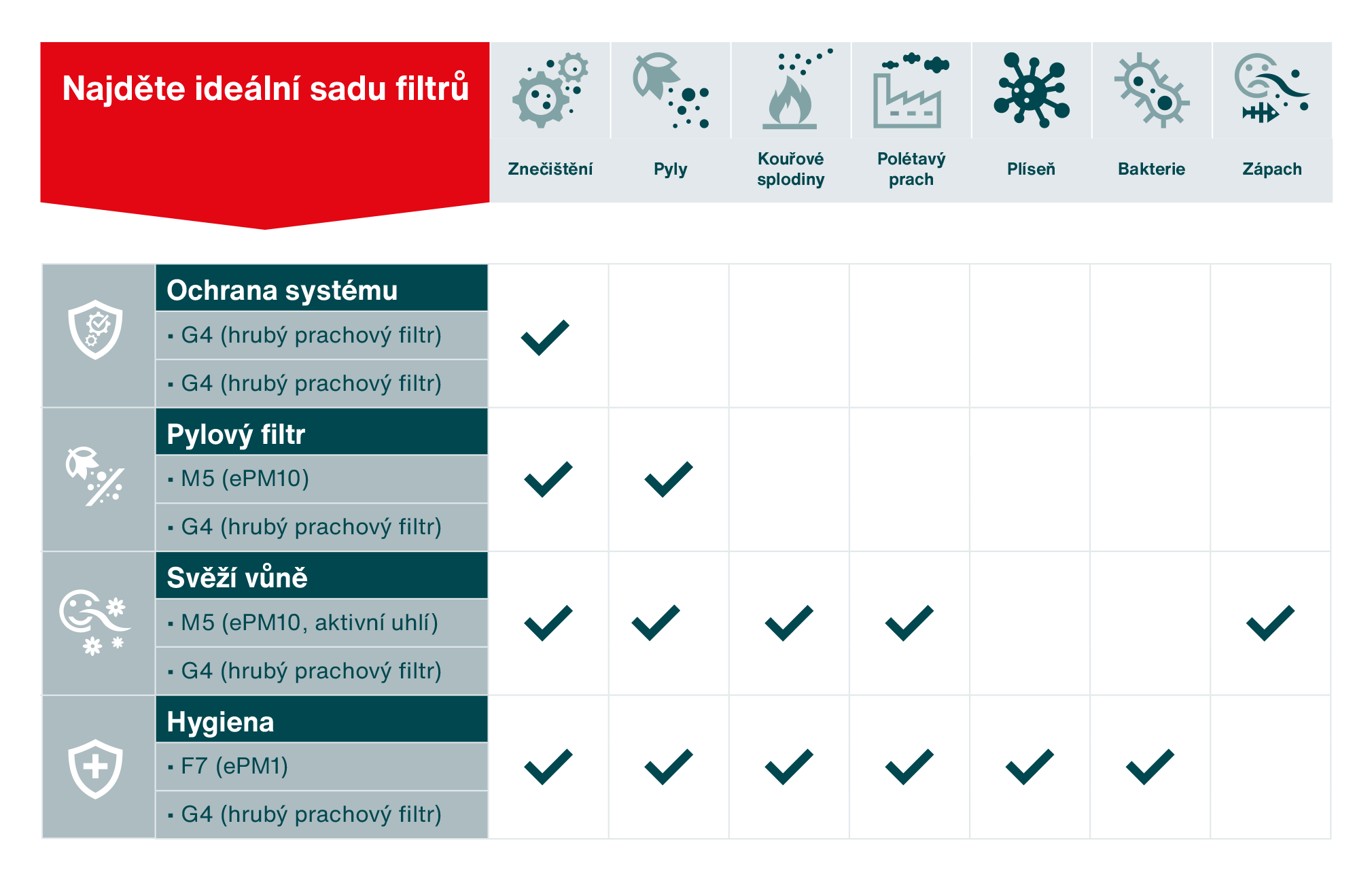

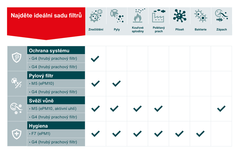

Klíčem k čistějšímu vzduchu v interiéru je účinná filtrace
Správná volba filtru chrání nejen zdraví uživatelů, ale i samotný ventilační systém.
Filtry Zehnder jsou speciálně navrženy pro zachycení široké škály škodlivin. Účinnost filtru je definována hodnotou ePM udávající míru odstranění pevných částic. Například filtr ePM1 zachytí alespoň 50 % částic PM1, které zahrnují jemný prach a závadné látky znečišťující ovzduší. Tato úroveň filtrace je zásadní pro dosažení požadované kvality vzduchu a minimalizaci alergií a dalších zdravotních rizik.
Obr. V závislosti na venkovních podmínkách a konkrétních potřebách uživatelů lze zvolit ideální sadu filtrů.

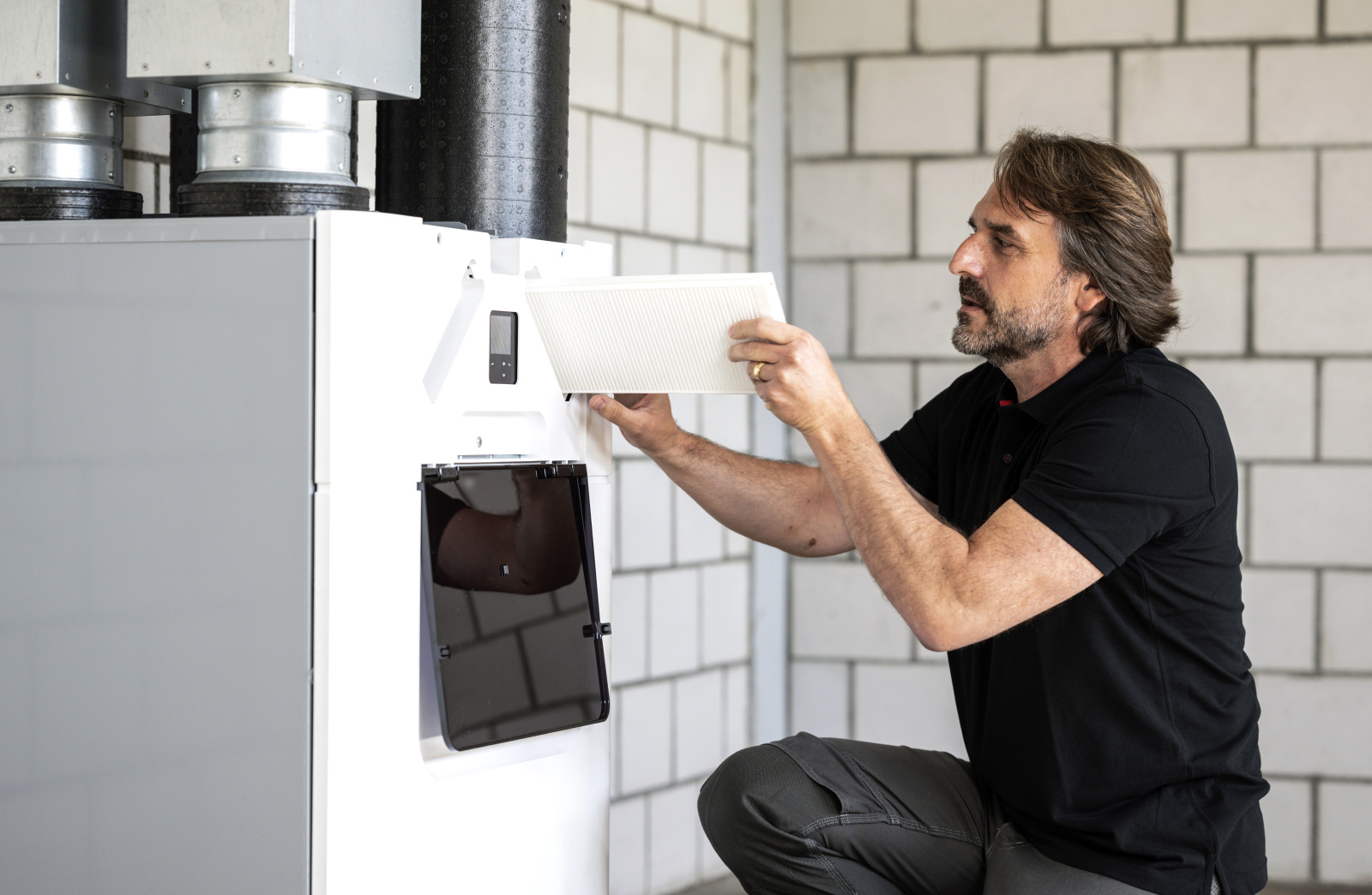

Prevence provozních chyb: Včasná výměna filtrů
Pravidelná výměna filtrů je zásadní pro udržení požadovaného výkonu systému. Jednou z nejčastějších provozních chyb je prodlužování intervalu výměny. Potíže se zaneseným filtrem mohou vyústit v tyto negativní dopady:
  • Snížení kvality vzduchu: Klesá schopnost filtru efektivně odstraňovat škodliviny.
  • Růst provozních nákladů: Omezení průtoku vzduchu nutí systém pracovat ve vyšší intenzitě, což vede k navýšení spotřeby elektrické energie.
  • Opotřebení systému a hluk: Zvýšená zátěž ventilátorů vede k opotřebení a nežádoucímu nárůstu hladiny hluku.
Obr. Filtry Zehnder mají nejen delší životnost, ale také zajišťují optimální výkon systému větrání.
Včasnou výměnou filtru je zajištěna konzistentní efektivita a tichý chod systému, čímž se prodlužuje celková životnost rekuperační jednotky.

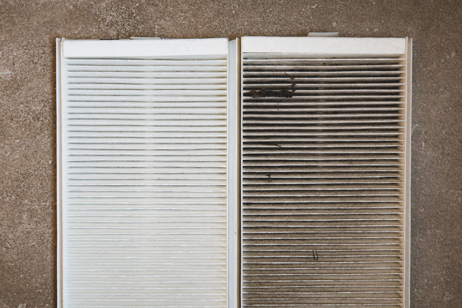

Proč mechanické čištění neobnoví účinnost filtru?
Filtry jsou tvořeny vícevrstvou strukturou, určenou pro zachycení jemných i hrubších částic. Hluboko usazené nečistoty nelze efektivně odstranit vysáváním či vyfoukáváním. Vyčištění pomůže pouze částečně (např. od větších částic), ale neobnoví plnou účinnost filtru.
Obr. Na obrázku vlevo nový nepoužitý filtr a vpravo filtr, který je v provozu 3 měsíce. I opticky čistý filtr může být po určité době znečištěný. Doporučujeme proto dodržovat pravidelnou výměnu filtrů v každém případě.
