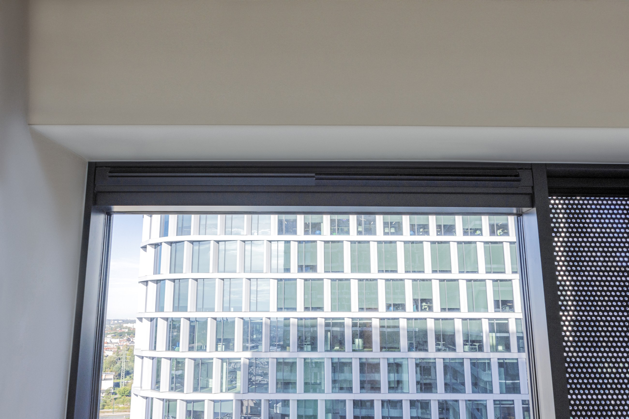

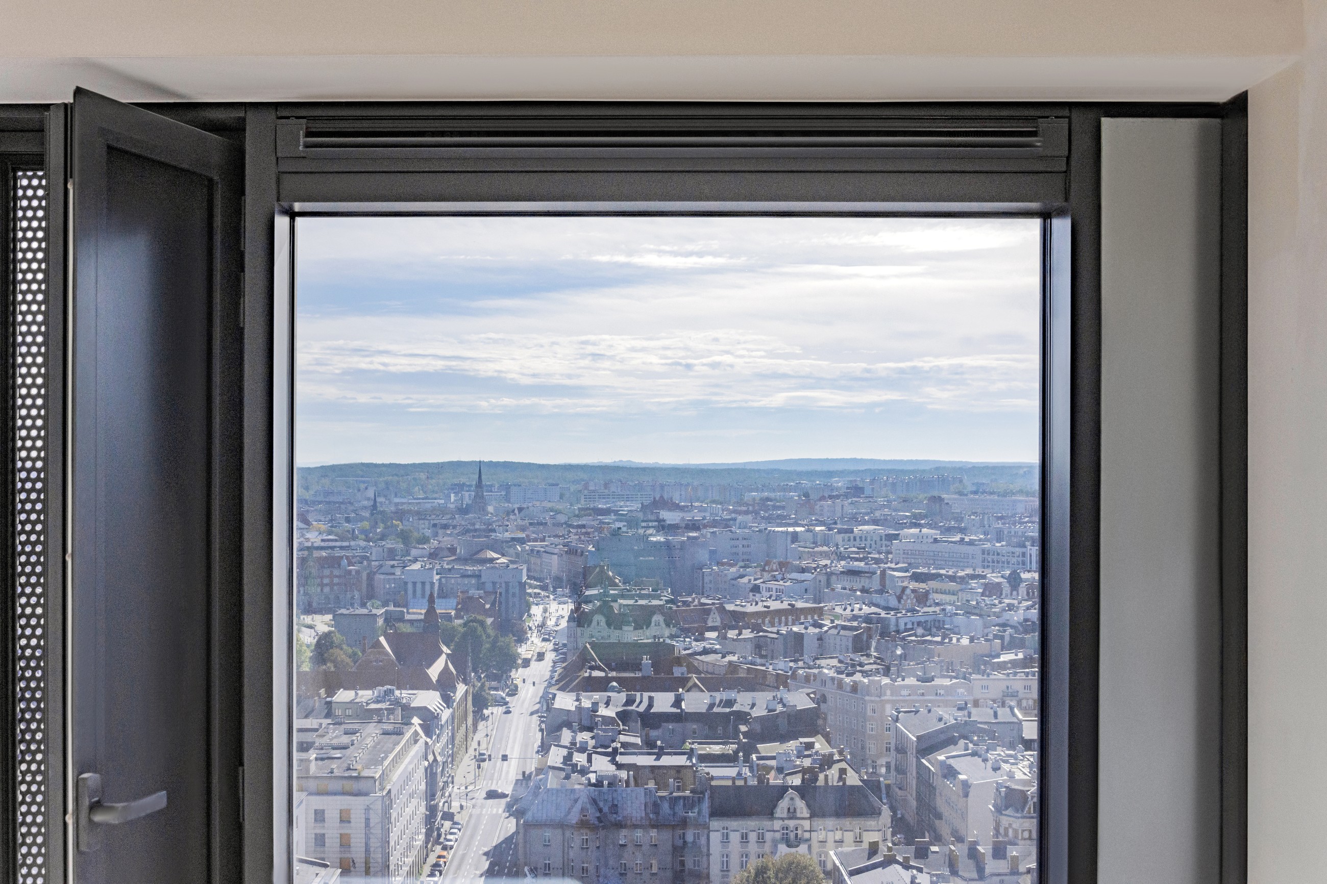

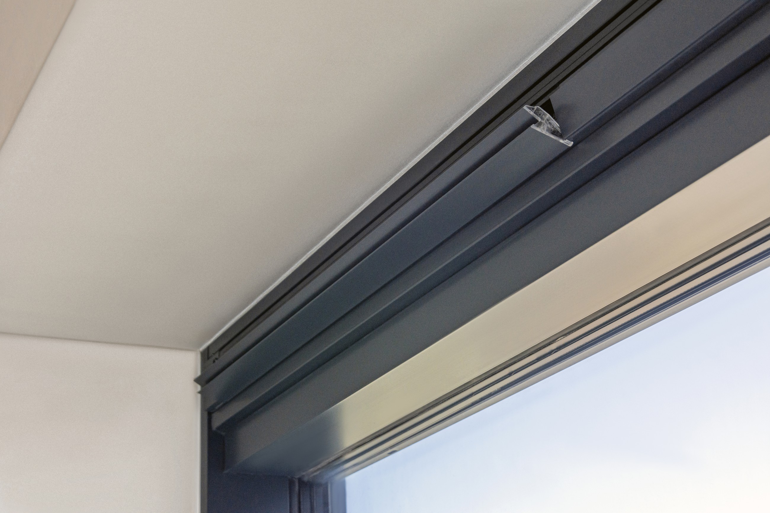

Jako nadokenní větrací mřížka se Invisivent integruje přímo do okenního rámu, což jej činí architektonicky nenápadným a vizuálně čistým prvkem fasády. Díky principu monoblokové instalace je mřížka pevně a vzduchotěsně ukotvena k okenním profilu, což zajišťuje nejen stabilitu, ale i dokonalou integraci bez rušivých prvků.
Klíčovou předností je vysoký akustický útlum. Varianta Invisivent Evo AK Extreme například dosahuje útlumu až 48 dB v otevřené poloze, čímž výrazně snižuje hluk zvenčí, ať už se jedná o dopravu, nebo jiné akustické zatížení. Navíc, díky samoregulační klapce s technologií i-Flux, systém udržuje konstantní proudění vzduchu, zabraňuje průvanu a minimalizuje tepelné ztráty i při silném větru. Toto řešení je ideální pro použití i na výškových budovách.
