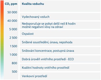

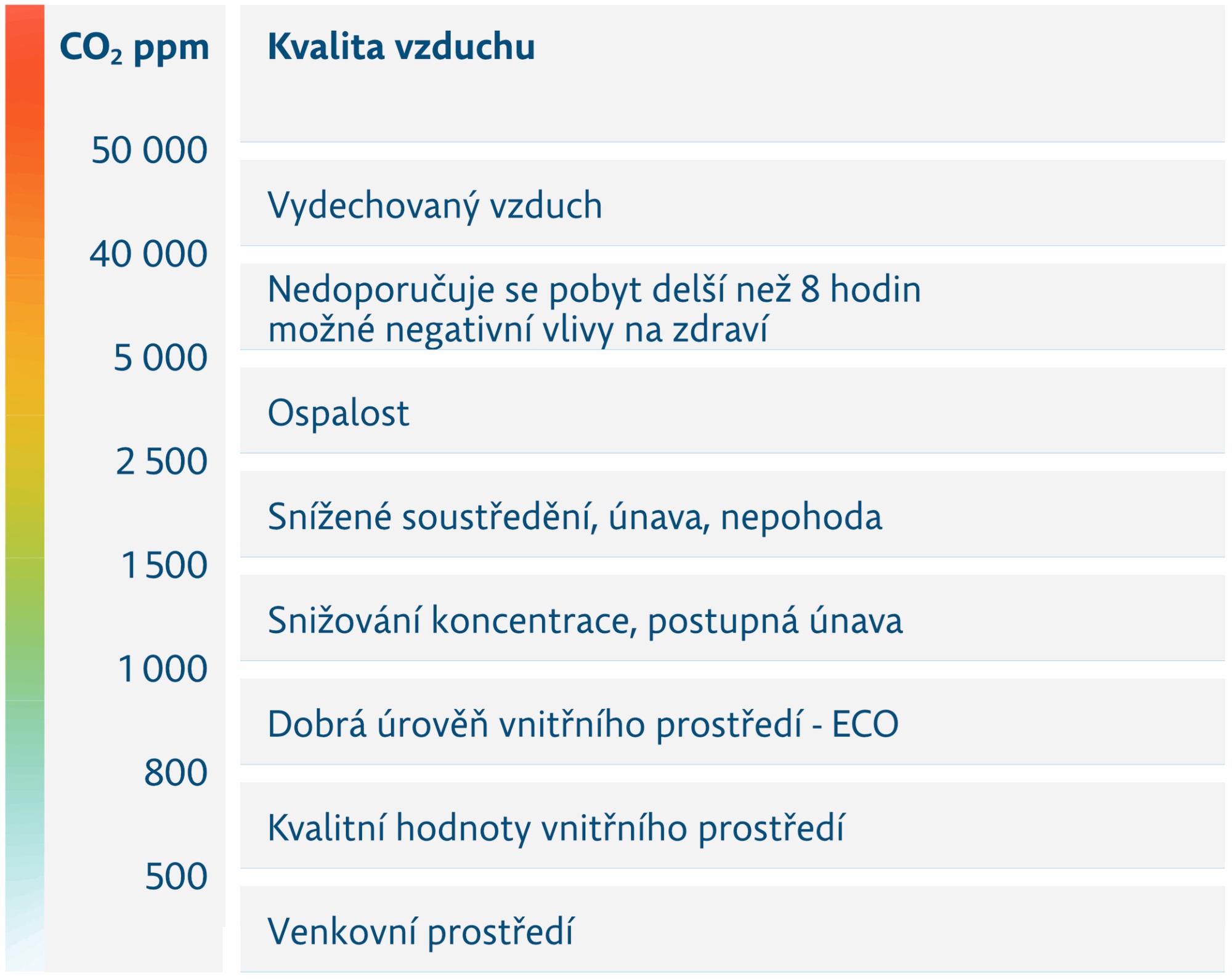

Problematika CO2 jako indikátoru kvality vzduchu v učebnách
Kvalita vnitřního prostředí ve školních budovách představuje zásadní faktor ovlivňující kognitivní (poznávací) výkon a zdravotní stav žáků i pedagogů. Koncentrace oxidu uhličitého (CO2) slouží jako primární indikátor kvality vzduchu díky své přesné měřitelnosti a korelaci s dalšími znečišťujícími látkami.
Zásadní zjištění z našich měření CO2 ve třídách
Čidla oxidu uhličitého jsme instalovali v mnoha třídách na různých školách po celé ČR. Z našich měření vyšel poměrně jednoduchý závěr: ve špatně odvětraných třídách koncentrace CO2 stoupne v drtivé většině případů na nepřijatelnou hodnotu už i během první vyučovací hodiny (někdy i po první půl hodině vyučování) hned v pondělí ráno. A to třeba až na hodnoty mezi 3.500 a 4.000 ppm.

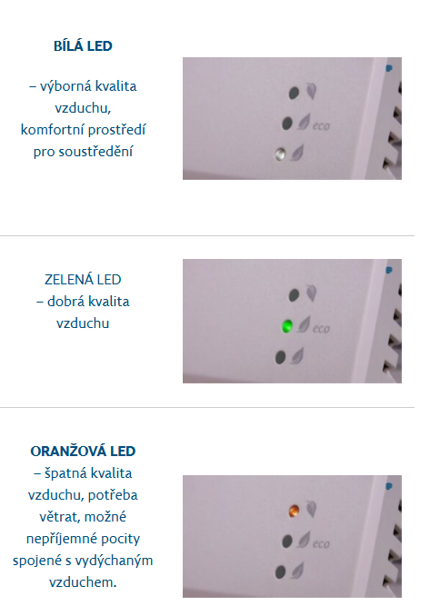

Čidla kvality vzduchu Protronix mají třístupňovou optickou indikaci, takzvaný „SEMAFOR“ — tři LED kontrolky, které přehledně indikují aktuální kvalitu vzduchu:
