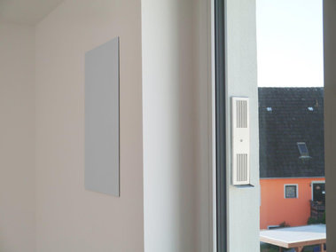

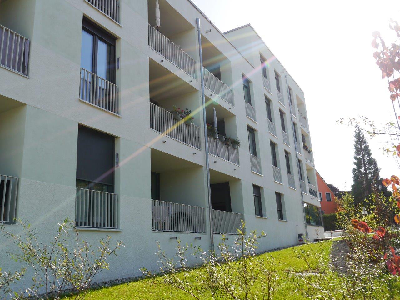

Rekuperace bez narušení vzhledu fasády
Jedním z nejčastějších problémů běžných lokálních rekuperačních jednotek jsou viditelné venkovní kryty umístěné na fasádě objektu. Ty mohou výrazně narušovat vzhled moderních staveb, bytových domů i historických objektů. U architektonicky citlivých realizací bývá právě tento detail často důvodem, proč se investoři lokálním systémům vyhýbají.

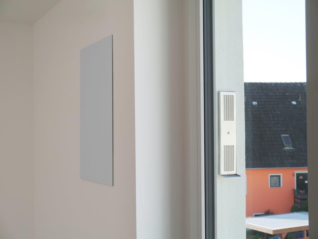

MELTEM nabízí elegantní řešení v podobě umístění venkovních krytů do okenní špalety. Nasávací i výfukové prvky tak zůstávají z pohledu fasády prakticky neviditelné. Objekt si zachovává čistý architektonický vzhled bez rušivých prvků a současně není nutné dělat kompromisy v oblasti kvalitního větrání.
Toto řešení je velmi oblíbené zejména u:
  • moderních rezidenčních staveb,
  • rekonstrukcí bytových domů,
  • památkově chráněných objektů,
  • developerských projektů,
  • luxusních interiérů,
  • kancelářských a komerčních prostor.
Kromě estetického přínosu poskytuje umístění do špalety také lepší ochranu proti povětrnostním vlivům a přispívá k čistému technickému řešení detailu fasády.

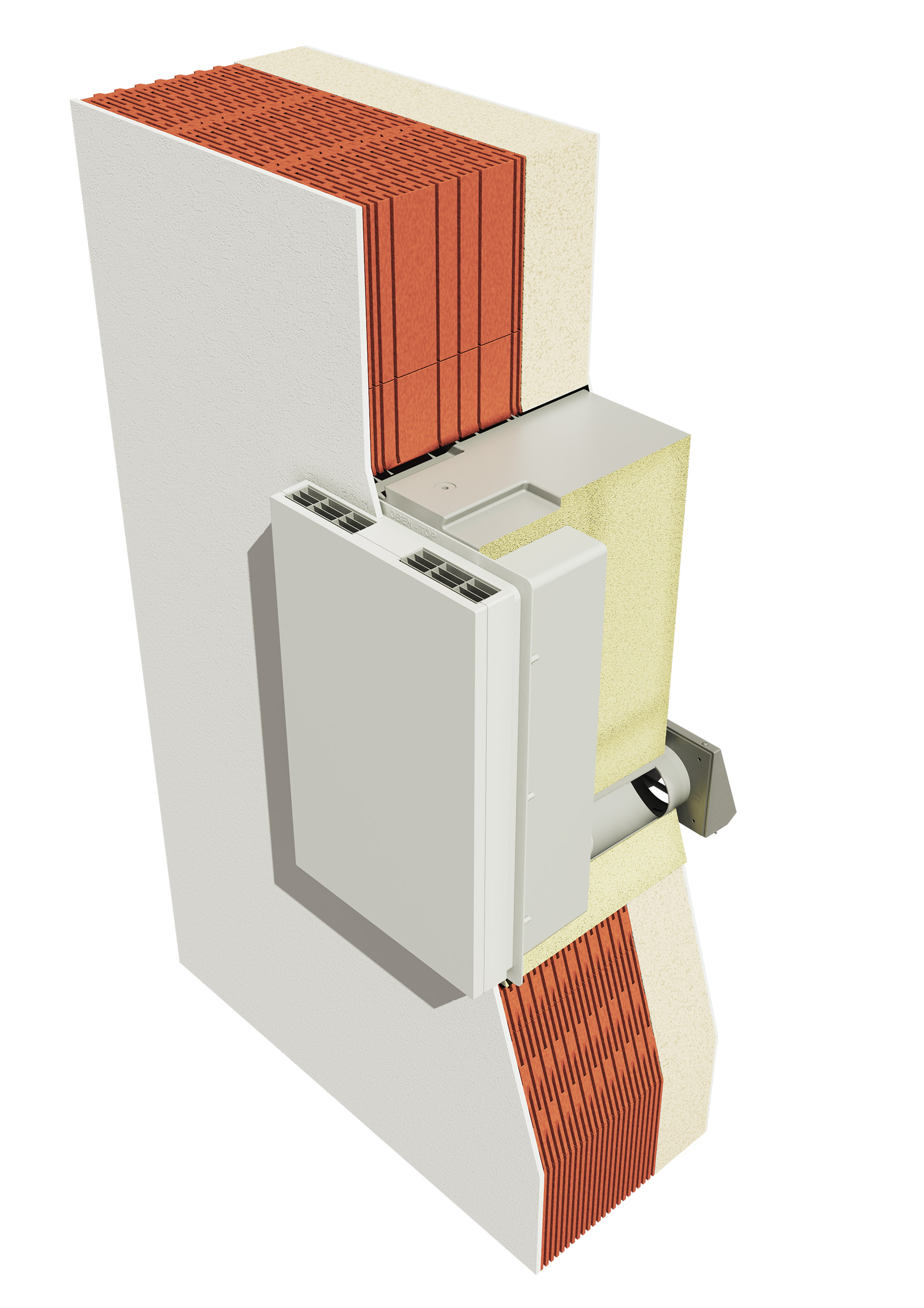

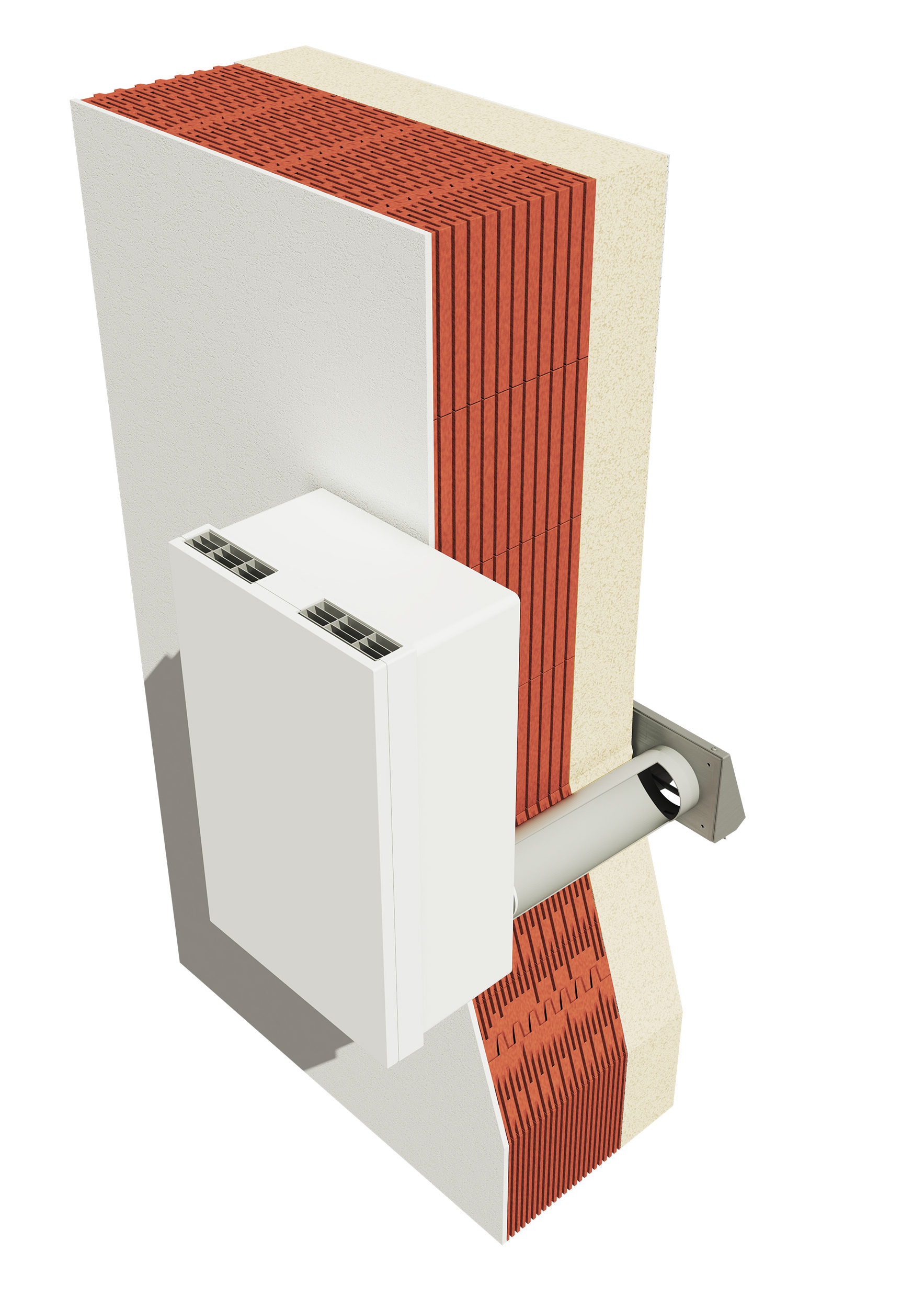

Provedení na omítku
Provedení na omítku

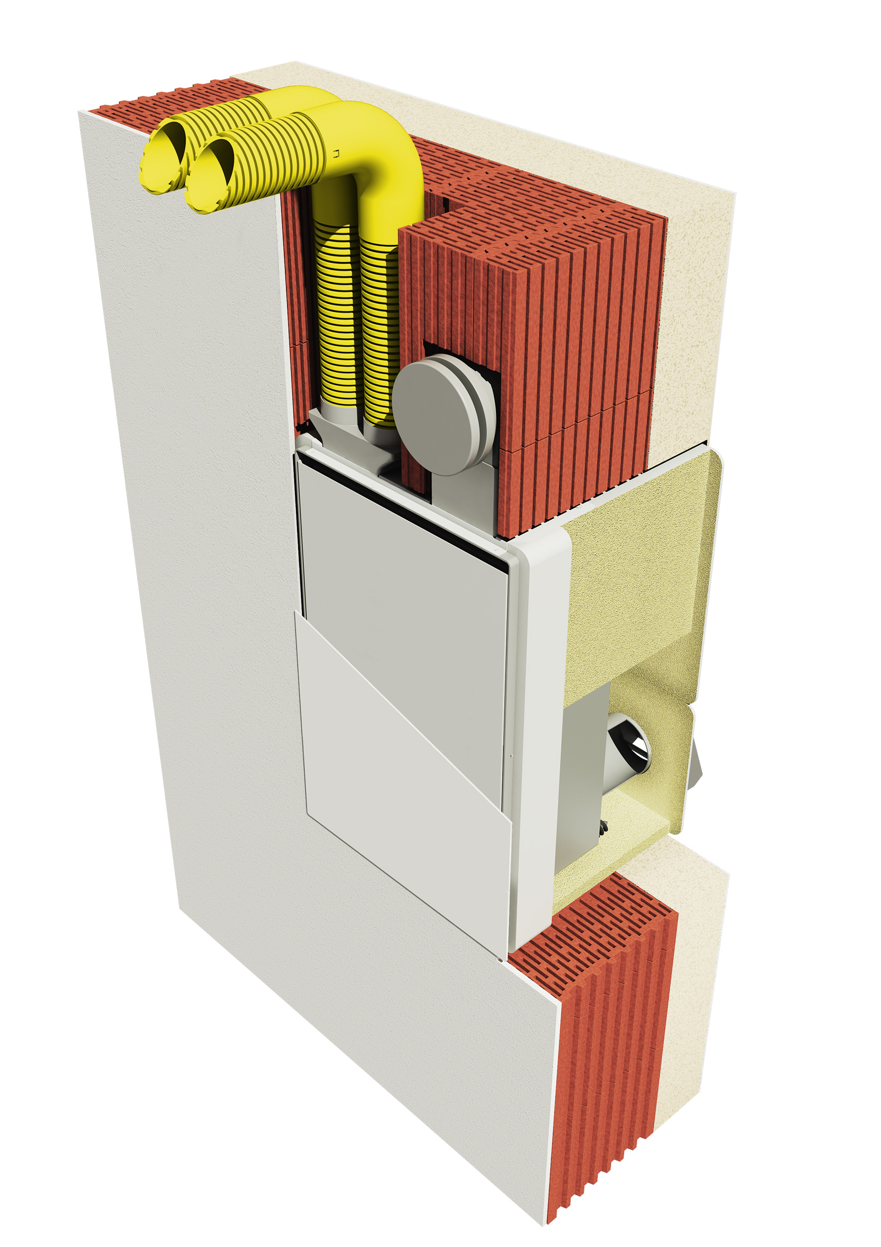

Provedení pod omítku

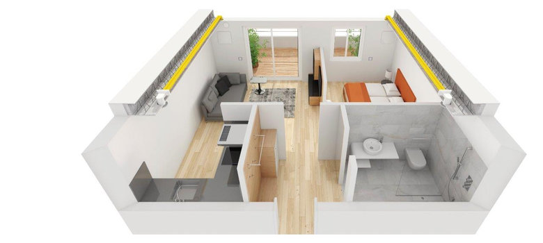

Provedení pod omítku s napojením další místnosti

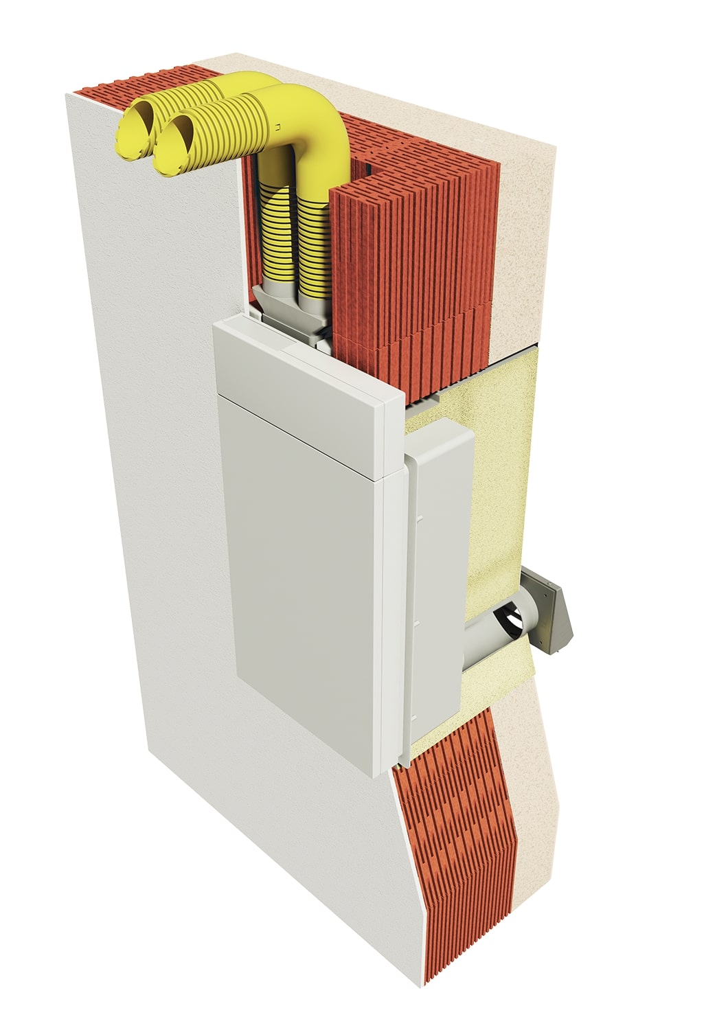

Integrovaná montáž do stěny U2

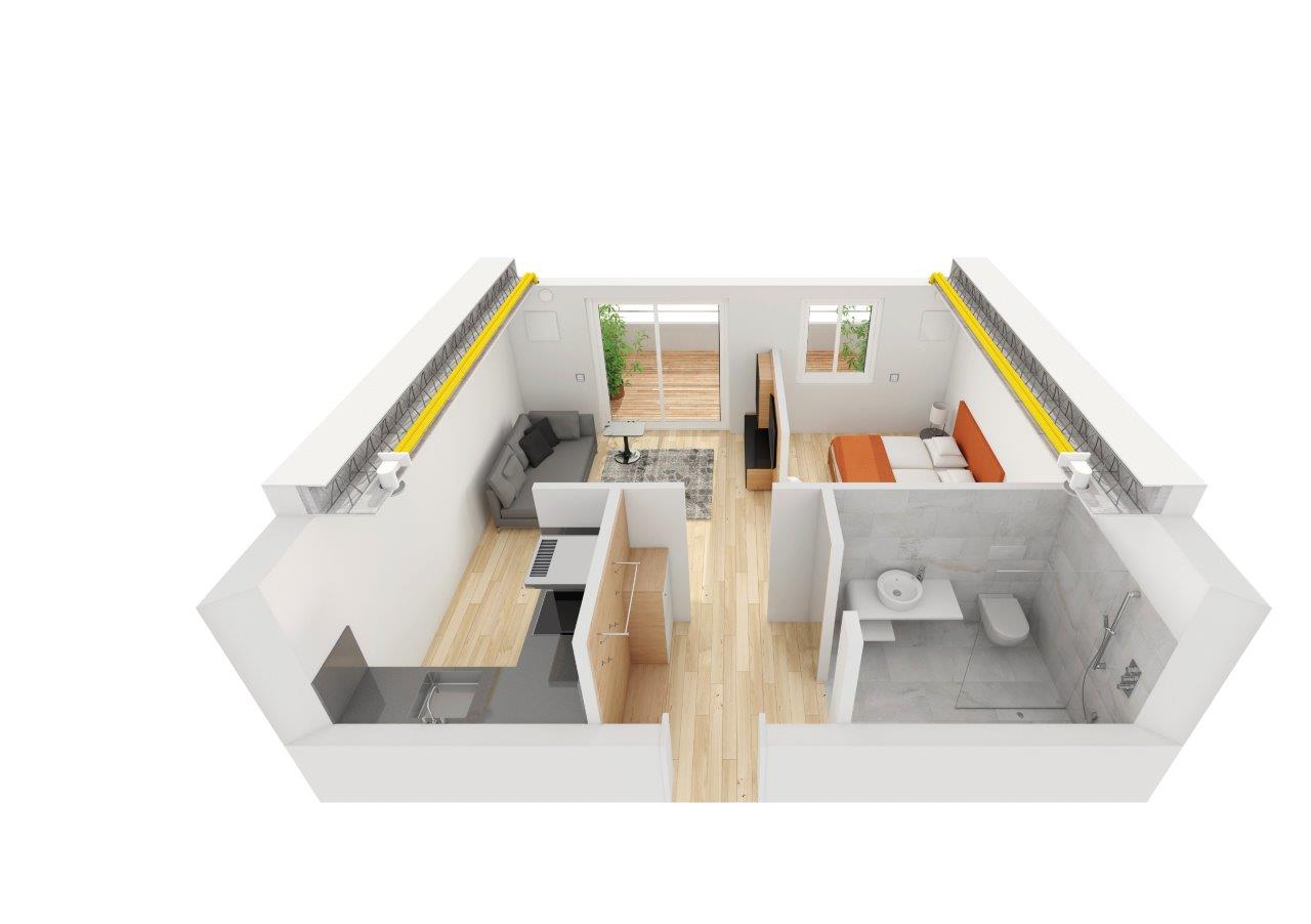

Flexibilní montážní varianty pro novostavby i rekonstrukce
Velkou výhodou systému MELTEM je jeho mimořádná flexibilita při návrhu i samotné instalaci. Jednotky lze přizpůsobit konkrétním požadavkům stavby a instalovat je několika různými způsoby podle dispozic interiéru nebo možností obvodové konstrukce.
Systém je vhodný jak pro:
  • rodinné domy,
  • byty,
  • kanceláře,
  • hotely,
  • komerční prostory,
  • školy a školky,
  • rekonstrukce starších objektů.
Díky možnosti instalace jednotek s krátkými vzduchovody je instalace výrazně jednodušší než u centrálních systémů. To ocení zejména investoři při rekonstrukcích, kde bývá prostor pro vedení potrubí velmi omezený. Lokální jednotky umožňují efektivní větrání jednotlivých místností bez složitých stavebních zásahů.
