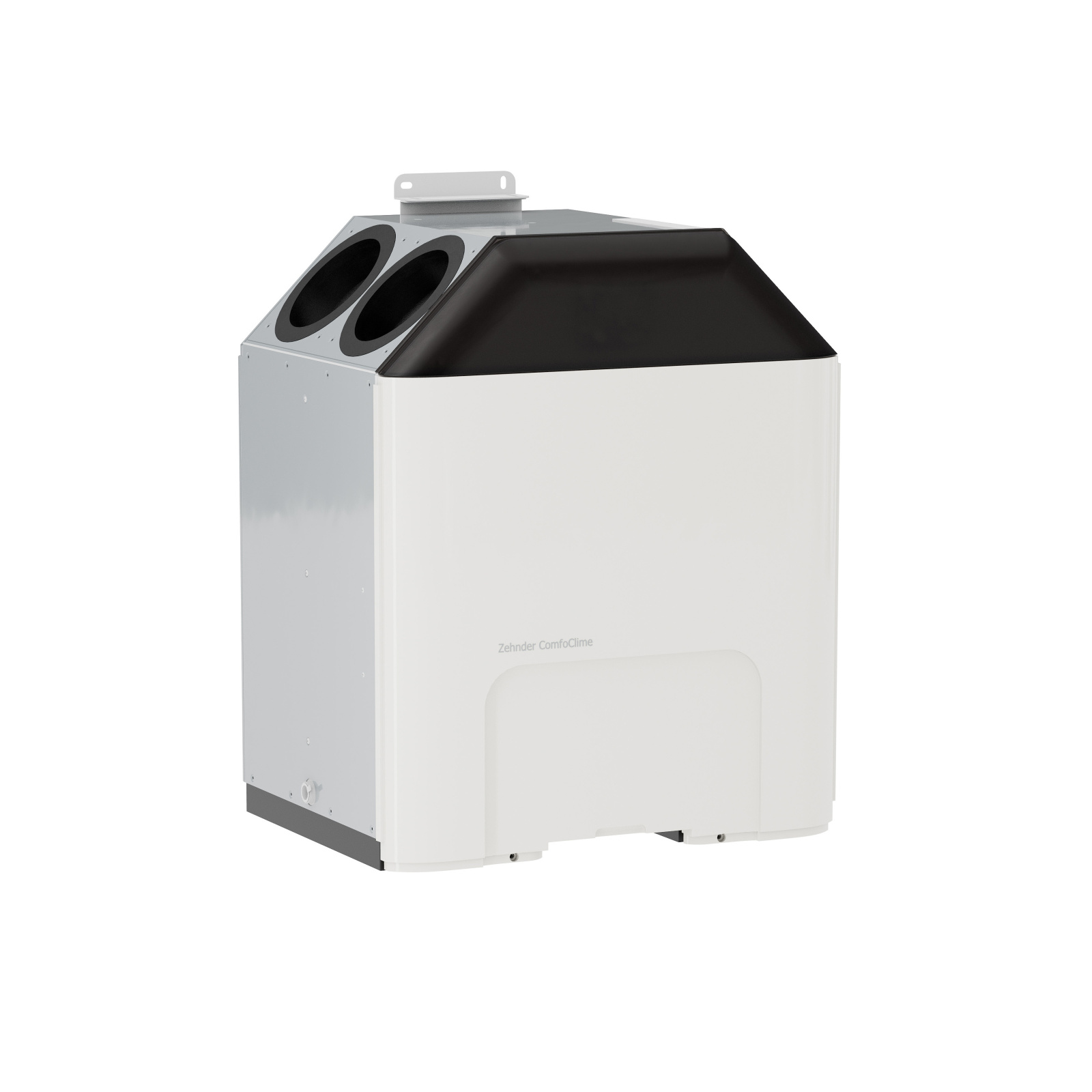

Klimatizační modul Zehnder ComfoClime zajistí příjemné klima po celý rok

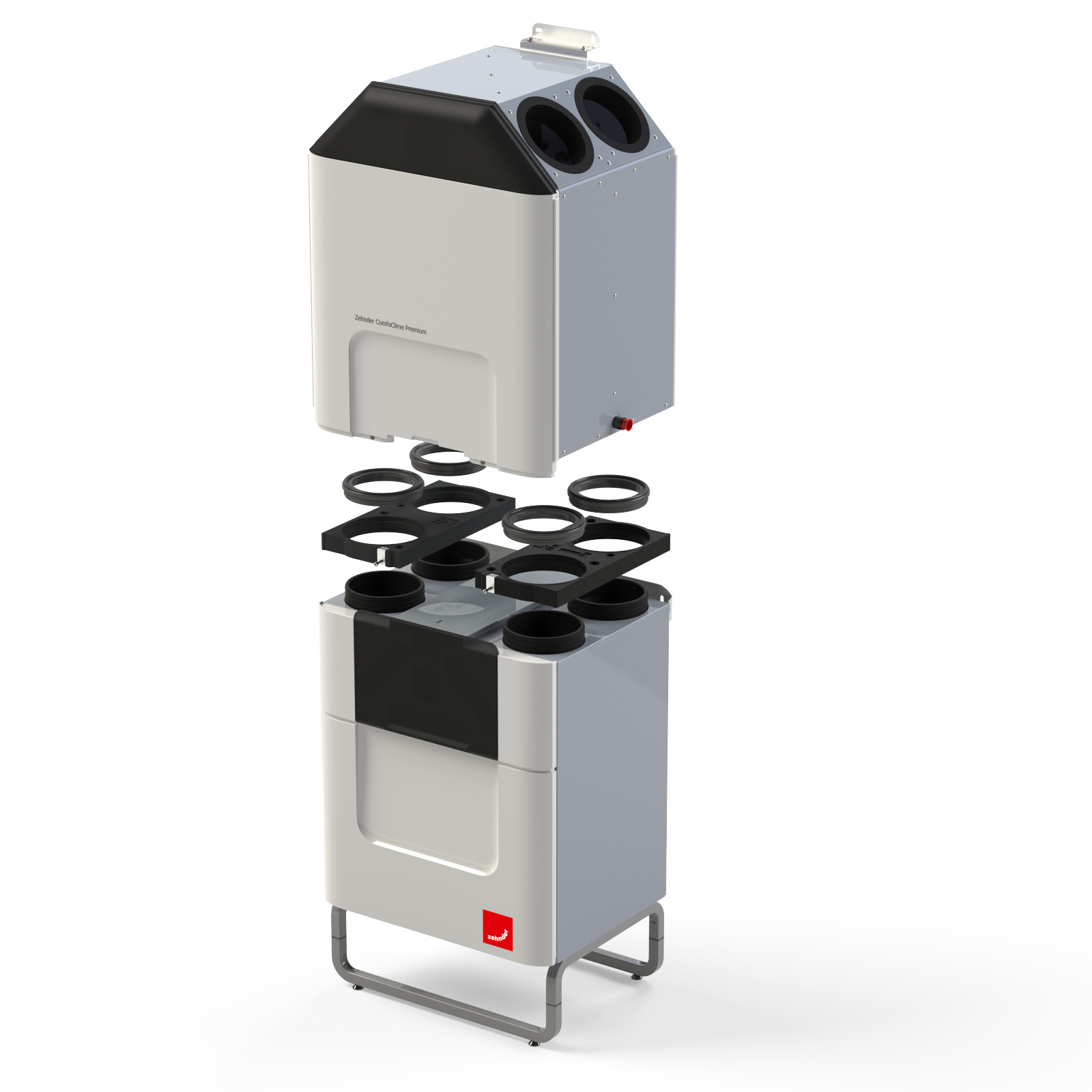

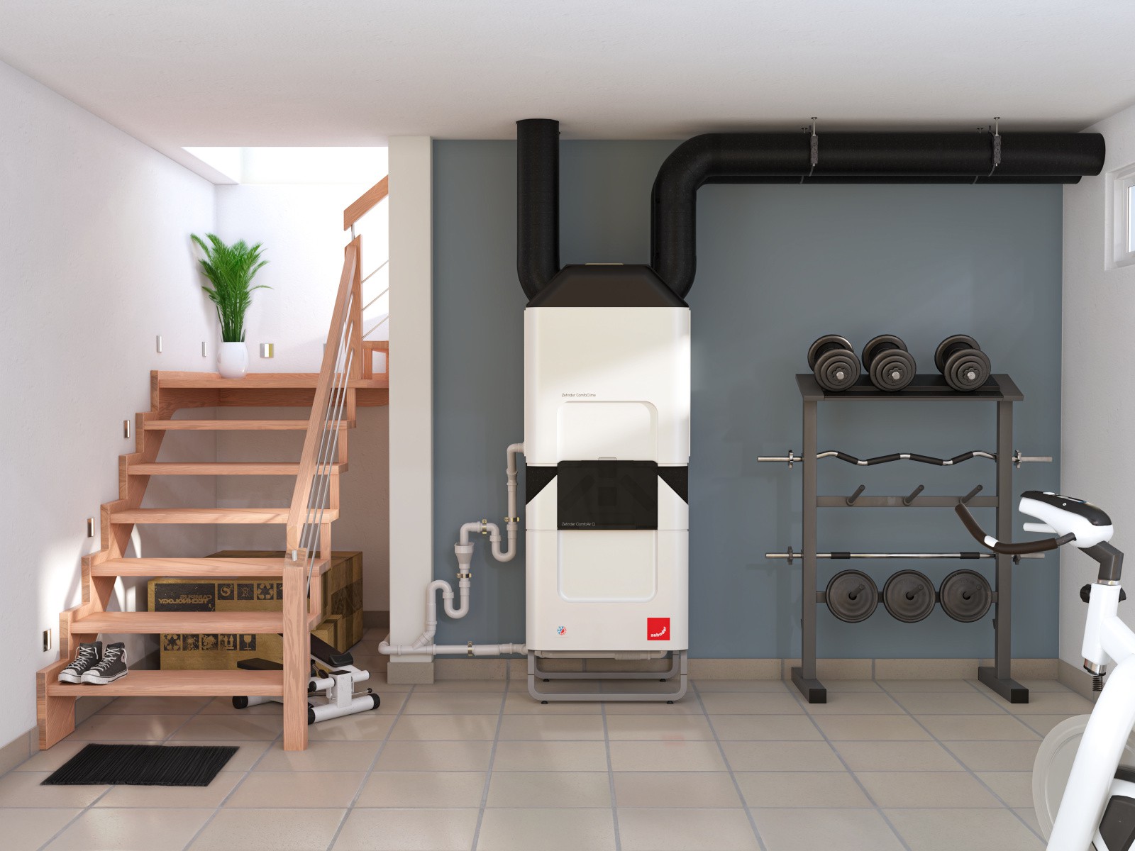

Základem řešení je komfortní větrací jednotka Zehnder ComfoAir Q, která zajišťuje nepřetržitou výměnu vzduchu a energeticky efektivní zpětné získávání tepla z odváděného vzduchu. Na jednotku navazuje klimatizační modul Zehnder ComfoClime, instalovaný jako nástavec, který na principu tepelného čerpadla vzduch–vzduch aktivně upravuje teplotu vzduchu přiváděného do jednotlivých místností.
Celá sestava včetně podstavce dosahuje výšky 1 950 mm, tvoří kompaktní celek a nevyžaduje žádnou venkovní jednotku. Výhodou systému je také možnost dodatečné instalace klimatizačního modulu ComfoClime ke stávající větrací jednotce ComfoAir Q.

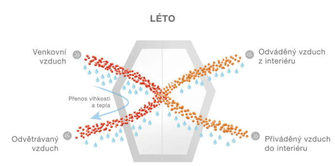

Rekuperační jednotky Zehnder s entalpickým výměníkem
V létě relativně vlhký vzduch vnímáme jako teplejší, než ve skutečnosti je. Rekuperační jednotky Zehnder s entalpickým výměníkem proto efektivně odvádí teplo a vlhkost z venkovního vzduchu ještě před jeho přivedením do interiéru.

Klimatizační modul Zehnder ComfoClime je nadstavbou větrací jednotky Zehnder ComfoAir Q. Modul je dodáván v provedení Plug & Play, tedy jako řešení připravené k rychlé instalaci a okamžitému zapojení do systému.

„Větrací jednotku Zehnder ComfoAir Q lze dodat také s entalpickým výměníkem, který podporuje udržení optimální relativní vlhkosti vzduchu. V zimním období se doporučené hodnoty pohybují mezi 45 až 60 %, v létě přibližně mezi 40 až 55 %. Omezení nadměrné vlhkosti zároveň výrazně přispívá ke snížení pocitu dusna a celkové tepelné nepohody během letních měsíců,“ doplňuje Pavel Vořech, produktový manažer společnosti Zehnder.

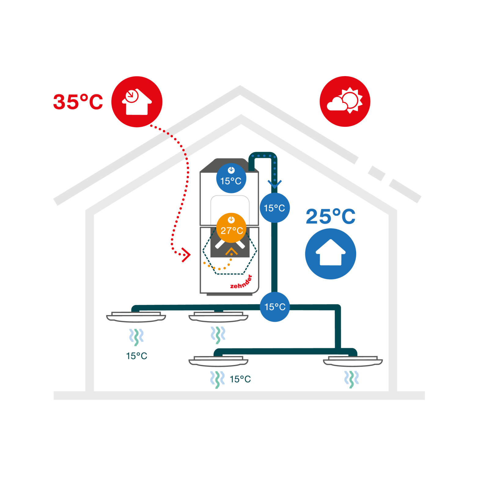

Letní provoz větrací jednotky Zehnder ComfoAir Q
Letní provoz větrací jednotky Zehnder ComfoAir Q v kombinaci s klimatizačním modulem ComfoClime a s využitím tepelně izolovaných rozvodů vzduchu ComfoTube Therm.

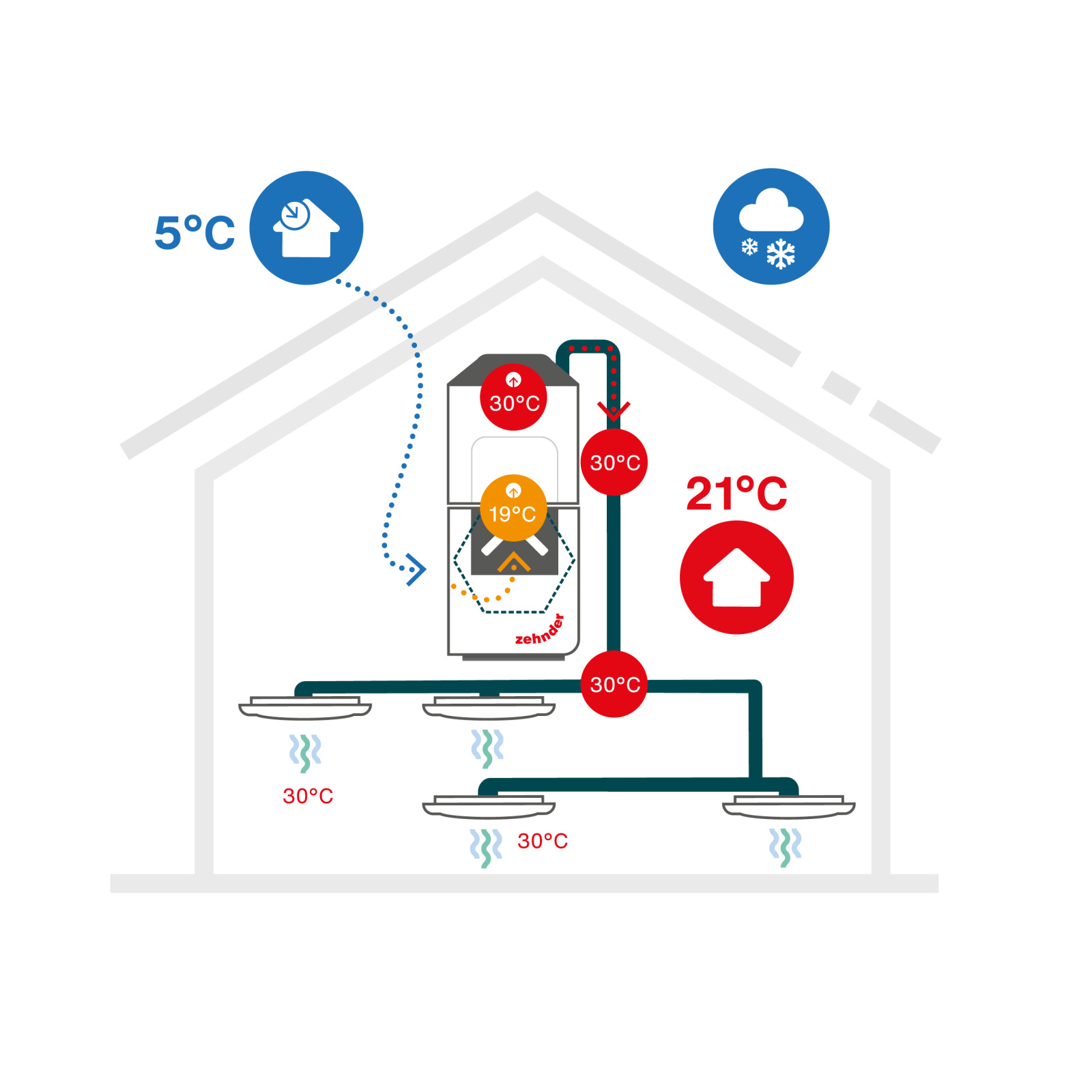

Zimní provoz větrací jednotky Zehnder ComfoAir Q
Zimní provoz větrací jednotky Zehnder ComfoAir Q v kombinaci s klimatizačním modulem ComfoClime a s využitím tepelně izolovaných rozvodů vzduchu ComfoTube Therm.

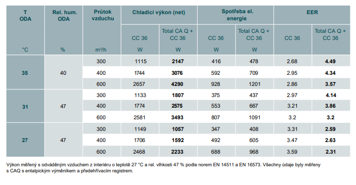

„V letním období, při venkovních teplotách přesahujících 35 °C, se v showroomu dlouhodobě dařilo udržovat komfortní vnitřní teplotu okolo 25 °C. Při testování maximálního chladicího výkonu systému bylo následně dosaženo stabilní vnitřní teploty 19 °C. Součástí testování bylo také měření spotřeby elektrické energie systému ComfoClime, která při celoročním provozu dosáhla přibližně 0,5 MWh. Při běžných cenách elektrické energie to představuje provozní náklady okolo 3 000 korun ročně, což potvrzuje vysokou energetickou efektivitu celého řešení,“ doplňuje Michal Mareš.
Chladicí výkon, spotřeba a EER klimatizačního modulu Zehnder ComfoClime 36
Chladicí výkon, spotřeba a EER klimatizačního modulu Zehnder ComfoClime 36 (CC 36) a celé sestavy klimatizačního modulu Zehnder ComfoClime 36 s komfortní větrací jednotkou Zehnder ComfoAir Q600 s entalpickým výměníkem (Total CAQ + CC 36). Další informace naleznete v Technické specifikaci Zehnder ComfoClime.
