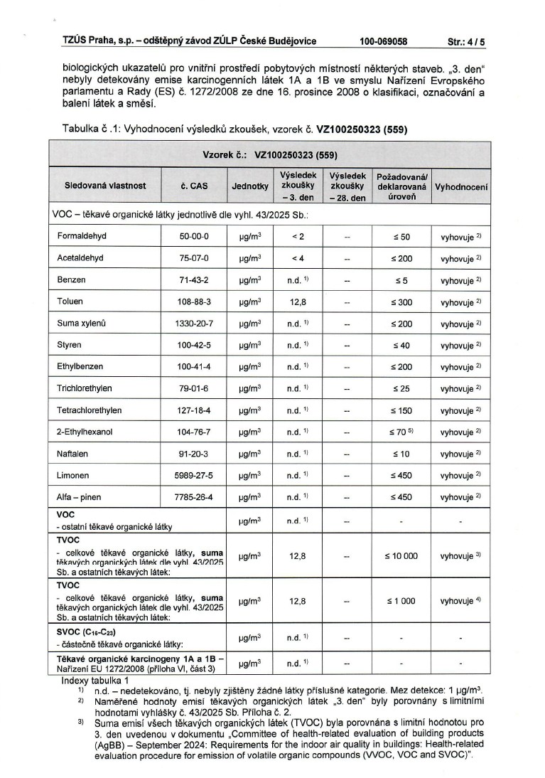

Hygienická kvalita rozvodů vzduchu je zcela zásadní z pohledu uživatelského komfortu. Potrubí ComfoTube Flow je vyrobeno z nezávadného polyethylenu a jeho hygienická nezávadnost byla ověřena zkušebním ústavem TZÚ Praha.
Certifikace potvrzuje splnění požadavků na chemické, fyzikální a biologické ukazatele vnitřního prostředí pobytových místností. Díky hladkému vnitřnímu povrchu a konstrukci systému je zároveň zajištěna dlouhodobá udržitelnost hygienických parametrů.
Obrázek č. 1: Hygienická nezávadnost ComfoTube Flow certifikována hygienickým ústavem.

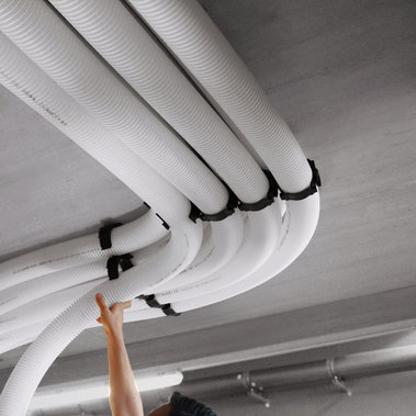

Kulaté potrubí ComfoTube Flow je navrženo pro široké spektrum budov – od rodinných domů přes bytové projekty až po komerční objekty. Je dostupné o průměru 75 a 90 mm a lze jej instalovat ve stropních konstrukcích, podlahách, betonových deskách i instalačních šachtách. Optimalizovaná geometrie zvlněného vnějšího povrchu potrubí vede k větší ohebnosti a manipulovatelnosti s potrubím při zachování vysoké tuhosti prstence 8 kN/m2 dle EN ISO 9969. Instalace je snadnější a rychlejší. „To potvrzují i první reakce od montážníků, kterým se s novým potrubím velice dobře pracuje,“ dodává Jiří Štekr.

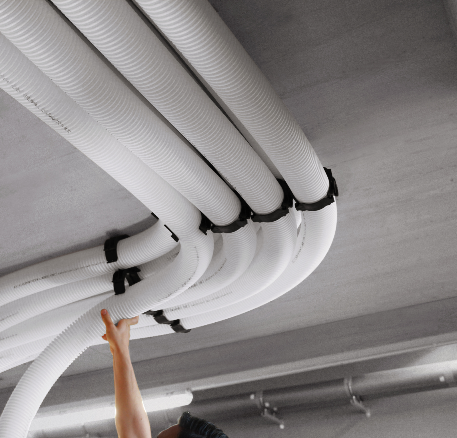

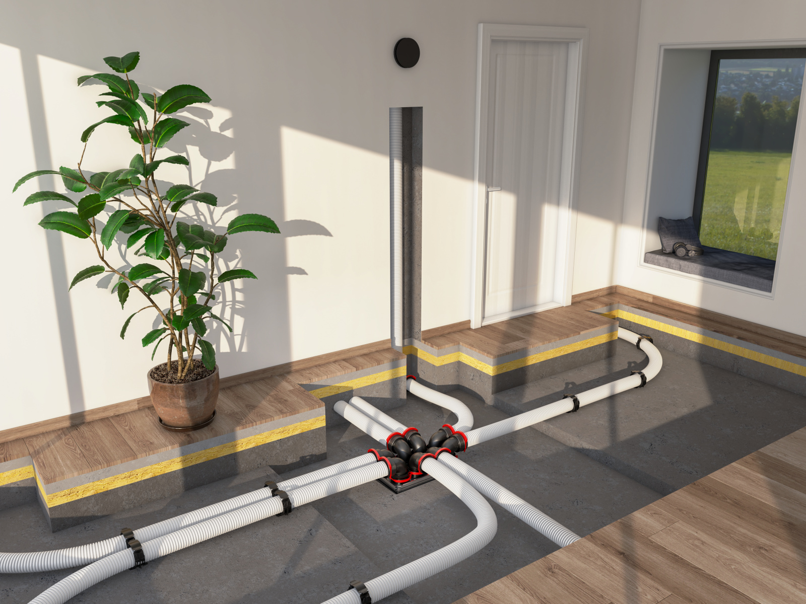

Obrázek č. 2: Kulaté potrubí Zehnder ComfoTube Flow je vhodné pro širokou škálu instalačních situací, ať už ve stropních podhledech, betonových stropech, ve vrstvě izolace v podlaze nebo stoupačkách.

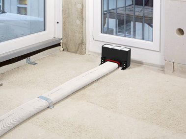

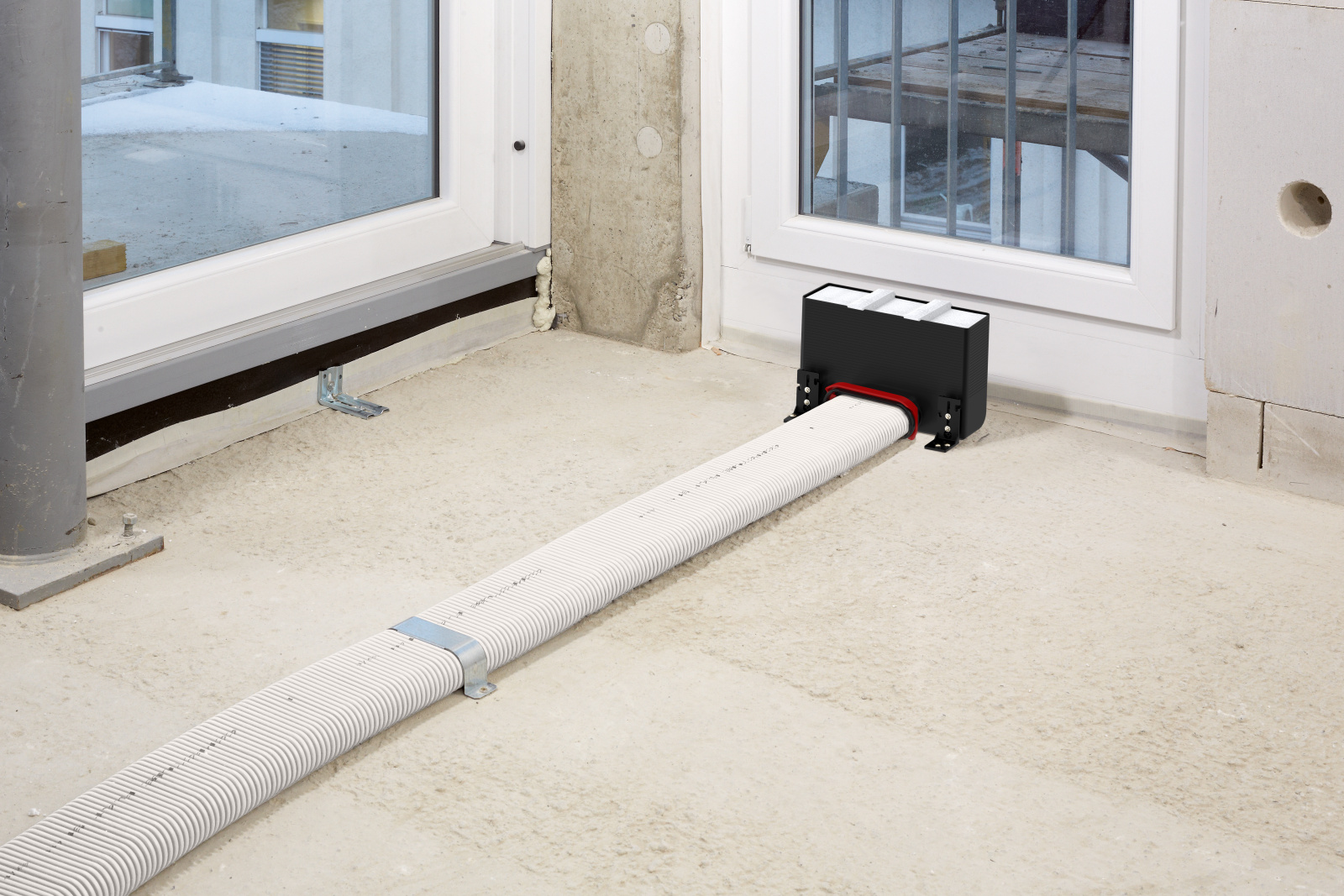

Obrázek č. 3: Ploché potrubí ComfoTube Flat51 se uplatní tam, kde je na kulaté potrubí málo místa.

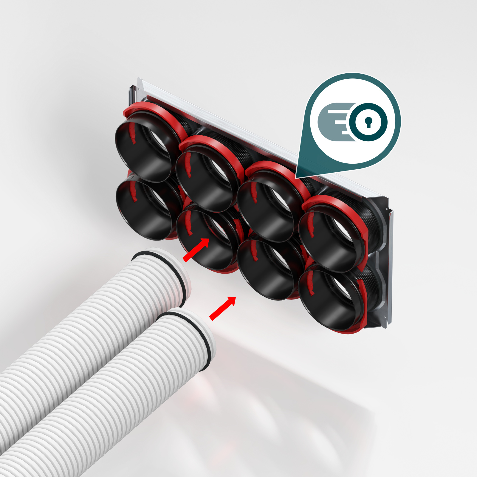

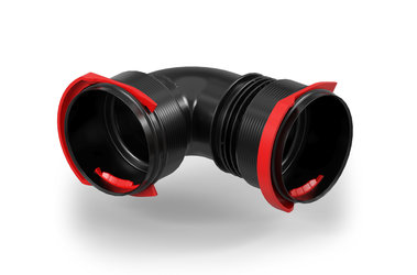

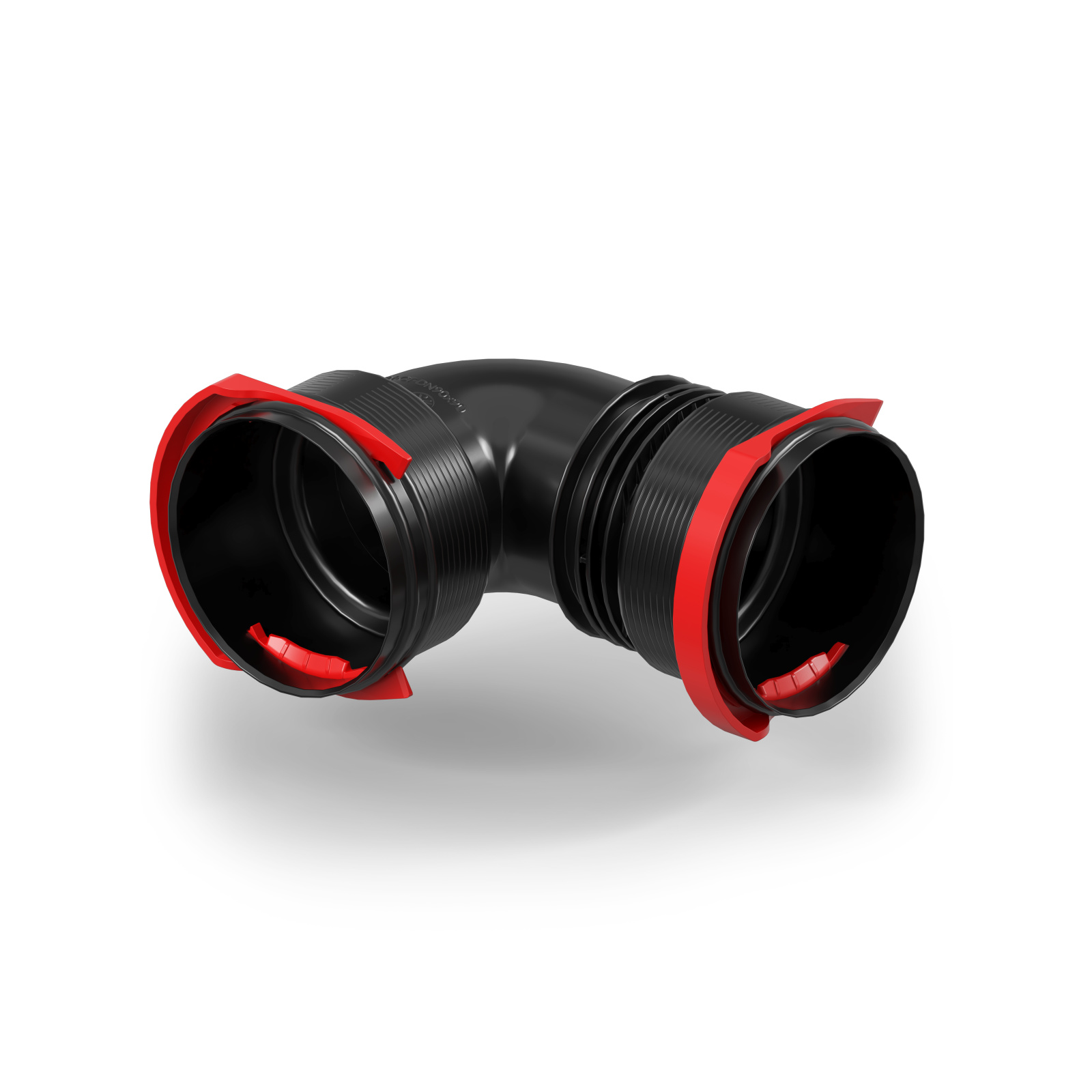

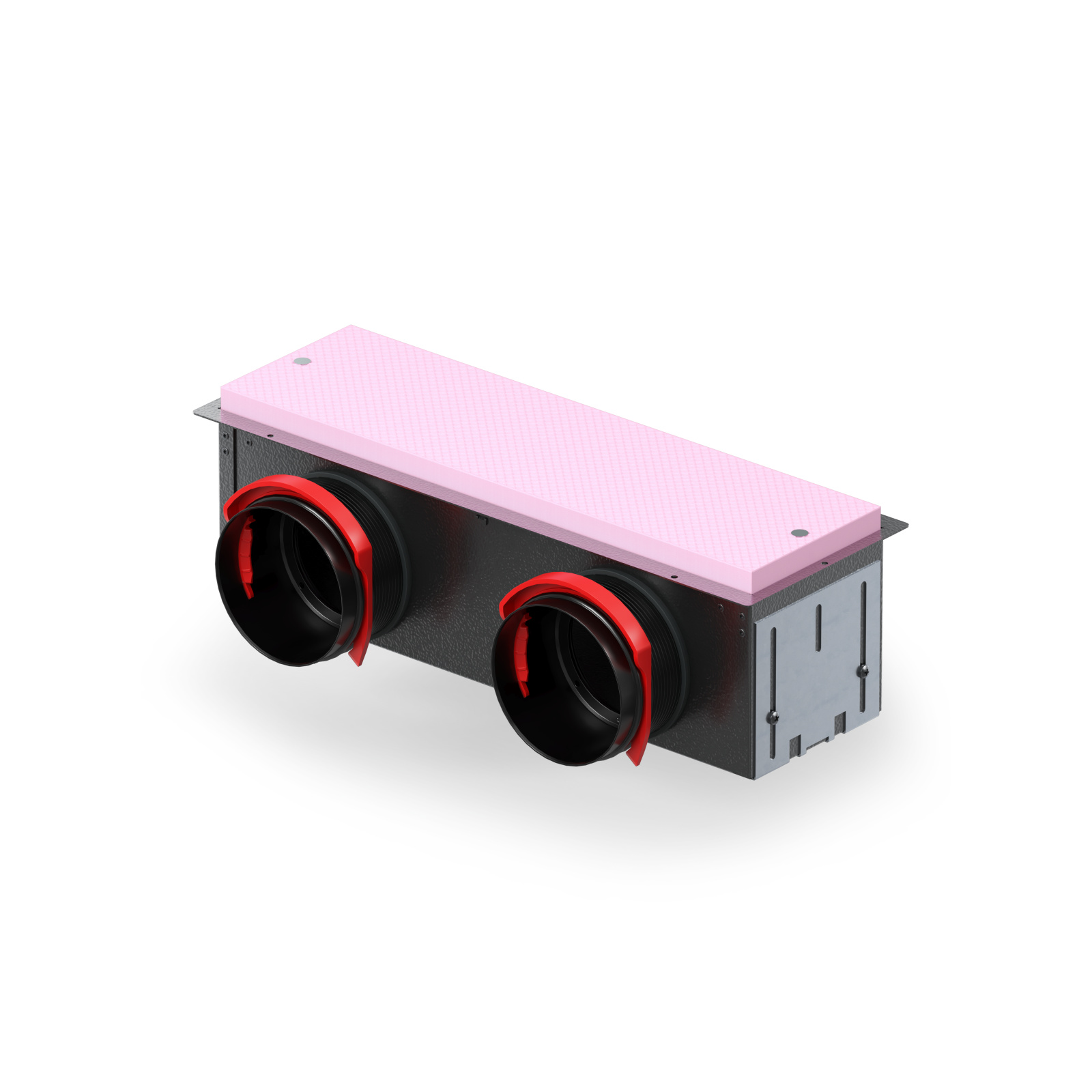

Součástí inovace je i nový spojovací systém RapidLock®, který výrazně zjednodušuje montáž rozvodů vzduchu. Spojení jednotlivých prvků je realizováno jednoduchým zacvaknutím bez nutnosti použití těsnicích maziv nebo složitých spon.
Systém zajišťuje pevné a vzduchotěsné spojení, minimalizuje riziko netěsností a zároveň umožňuje snadné rozpojení při údržbě nebo úpravách instalace. To přispívá ke snížení chybovosti při montáži a urychlení realizačních prací.

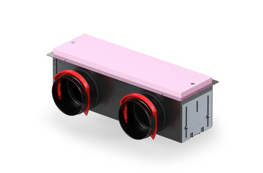

Obrázek č. 4: Příklad pevného připojení větracího potrubí s rozdělovačem ComfoWell.
