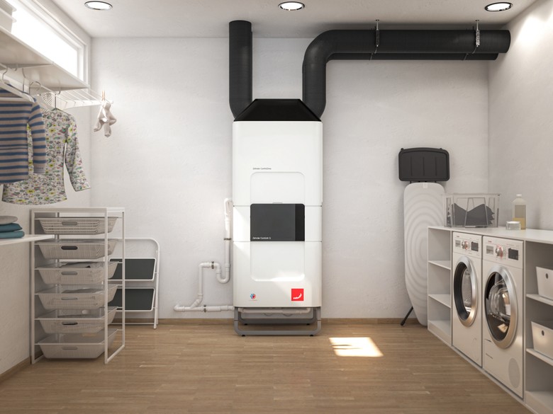

Zehnder ComfoClime je klimatizační modul navržený pro kombinaci s větracími jednotkami Zehnder ComfoAir Q. Zajišťuje temperování přiváděného vzduchu – ohřev nebo chlazení – podle aktuálních potřeb v interiéru. Jeho provoz se přizpůsobuje okolním podmínkám tak, aby byla zachována účinnost a zároveň co nejnižší spotřeba energie.
Zehnder ComfoAir Q
Obr. Klimatizační modul Zehnder ComfoClime byl vyvinut pro rekuperační větrací jednotku Zehnder ComfoAir Q. Instalovat jej lze i dodatečně na již zprovozněné větrací jednotky bez nároku na další podlahovou plochu. Zdroj: Zehnder Group AG

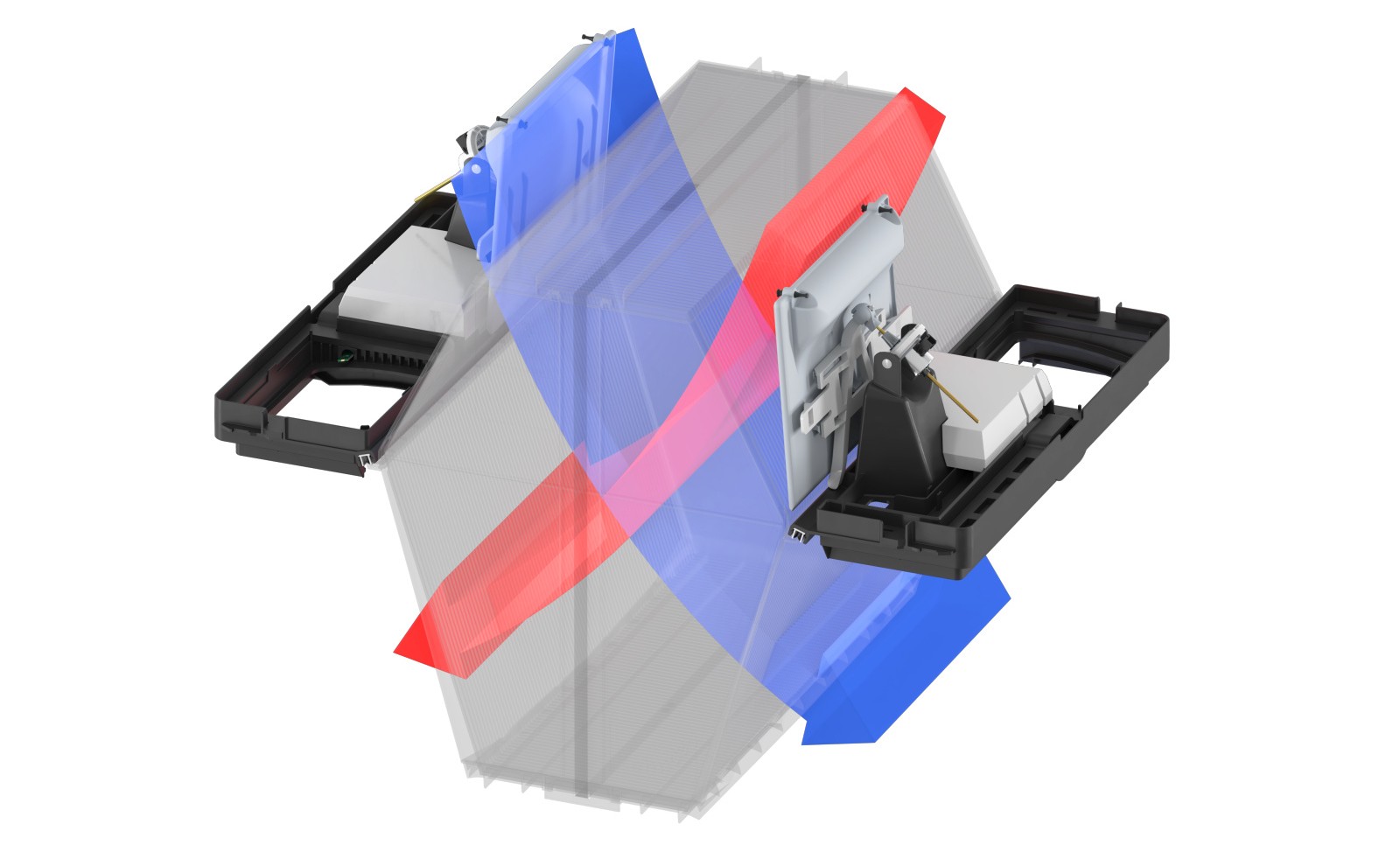

Větrací jednotka Zehnder ComfoAir Q je vybavena modulačním bypassem, který umožňuje přesně dávkovat množství venkovního vzduchu obcházejícího rekuperátor. Tím dokáže v přechodných obdobích (např. za chladnějších nocí) efektivně využívat přirozené chlazení z venkovního prostředí – již zmíněný tzv. free cooling.
Modulační bypass větrací jednotky
Obr. Modulační bypass větrací jednotky Zehnder ComfoAir Q. Zdroj: Zehnder Group AG
Jakmile je venku chladno, bypass se částečně nebo zcela otevře a přivede do interiéru příjemně ochlazený vzduch, aniž by bylo potřeba zapínat kompresor modulu Zehnder ComfoClime. To je nejen úsporné, ale i logické: není důvod, aby chlazení zajišťovala technologie, když lze využít chlad z venkovního vzduchu. Jakmile se podmínky změní, modul na to automaticky zareaguje a začne topit nebo chladit, takže není potřeba se o nic starat.
