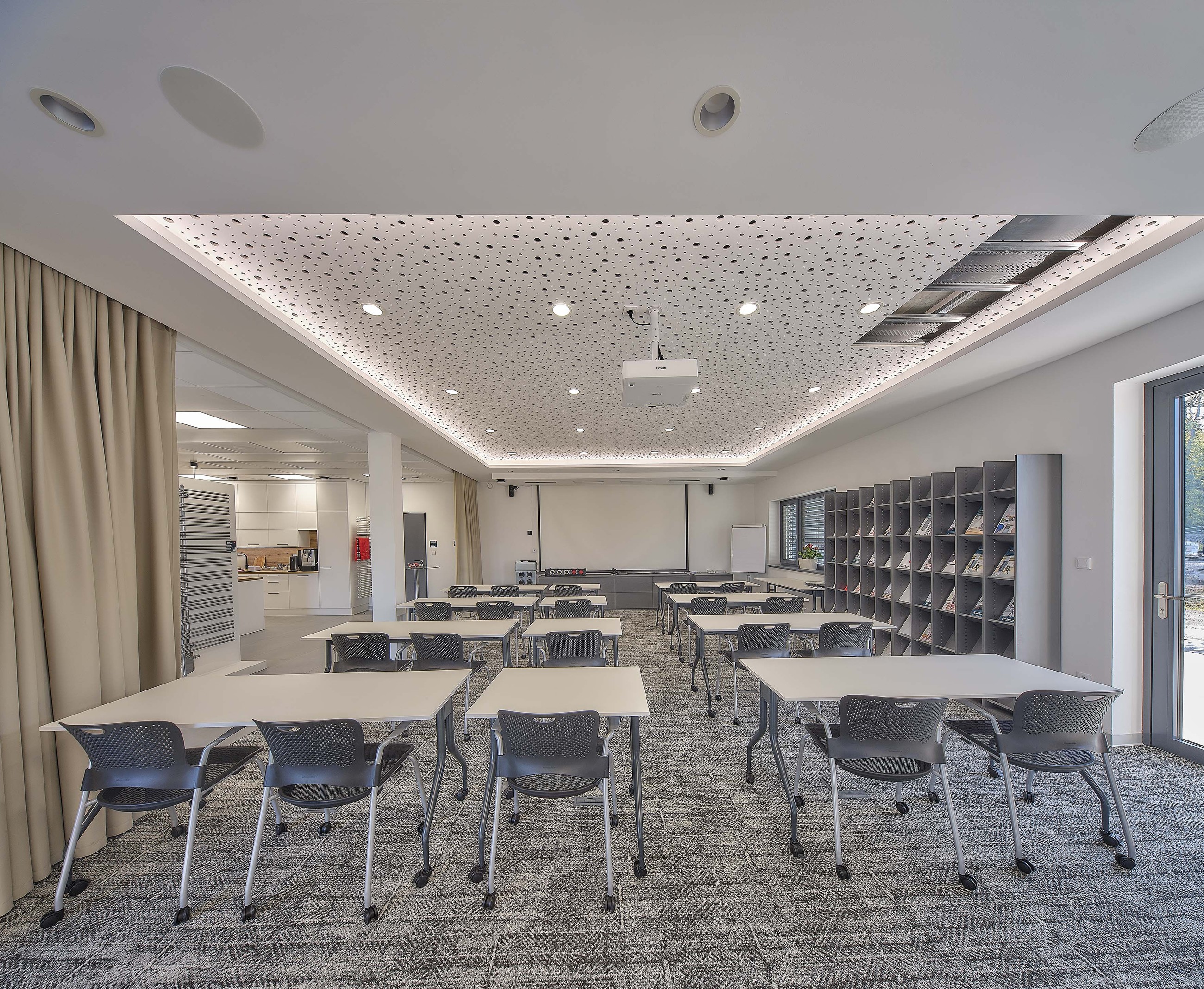

Obr. Přednášková místnost Zehnder Climate Center. Zdroj: © Zehnder Group AG
Čím lepší parametry a situaci budova má, tím vyššího účinku při ochlazování lze dosáhnout. Namísto obecných vzorových výpočtů proto Zehnder nabídl konkrétní příklad z praxe, a sice výsledky měření ve školicím centru v Sezimově Ústí, které posloužilo jako testovací prostředí.
Ochlazování interiéru rekuperací v testovací místnosti
„Pro testovací měření jsme vybrali školící místnost o ploše 114 m2, větranou dvěma jednotkami ComfoAir Q600. Jedna z jednotek, obsluhující pravou část místnosti, byla osazena chladicím modulem ComfoClime 36,“ říká k praktickému příkladu Michal Mareš, odborník na rekuperační větrání klientského centra Zehnder.

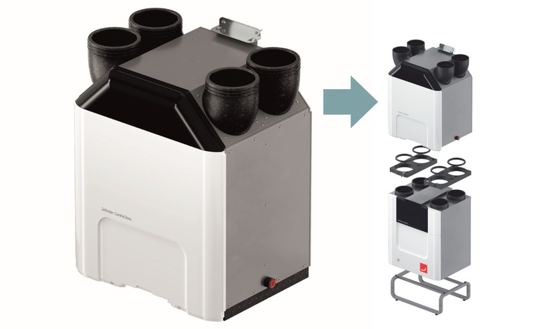

Obr. Klimatizační modul Zehnder ComfoClime pracuje na bázi invertorového tepelného čerpadla. Je volitelnou nadstavbou větracích jednotek Zehnder ComfoAir Q. Zdroj: © Zehnder Group AG.
„Test probíhal během letních měsíců červenec a srpen 2024, kdy denní teploty často překračovaly 35 °C. Nastavili jsme systém na minimální cílovou teplotu 18 °C, abychom ověřili maximální možný výkon chlazení i v méně ideálních podmínkách – bez izolovaných rozvodů a s přívodem vzduchu z jihozápadu, tedy z nejteplejšího směru. I přesto bylo výsledkem stabilních 19-20 °C.“ Navzdory extrémní letní zátěži se tak v místnosti po dobu několika týdnů podařilo udržet stabilní teplotu 19 °C.
Obr. Modul lze velmi snadno nasadit na větrací jednotku a pouze propojit kabelem. Rekuperační větrací jednotku je jím možné osadit i dodatečně. Zdroj: © Zehnder Group AG

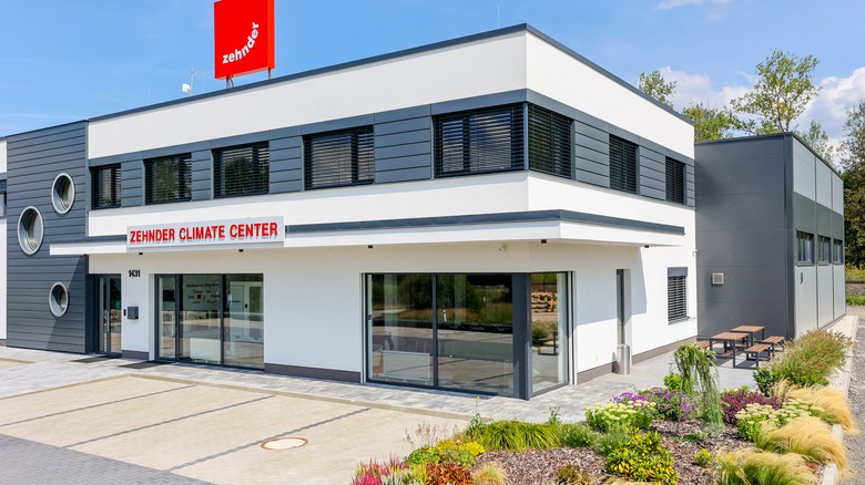

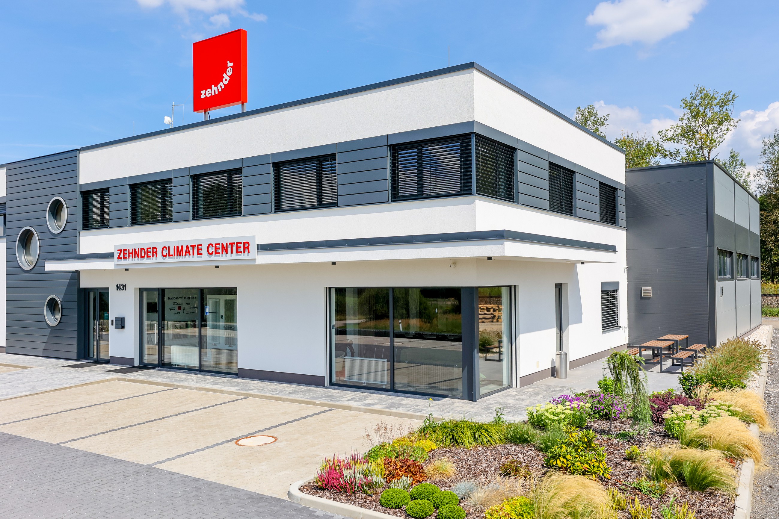

Zehnder Climate Center je moderní budova navržená s důrazem na kvalitu vnitřního prostředí, která se může pochlubit výbornou obálkou budovy s nadstandardním zateplením, externím stíněním řízeným automatizací (Loxone + meteo stanice), nízkými vnitřními tepelnými zisky (mimo školení zde neběží elektronika, ani se zde nepohybují lidé) a optimalizovaným rozvržením rozvodů a správou dimenzí systému.
Všechny tyto prvky významně zvyšují účinnost chlazení a ukazují, jakého výsledku je možné dosáhnout při správné kombinaci technologií a konstrukčních řešení.

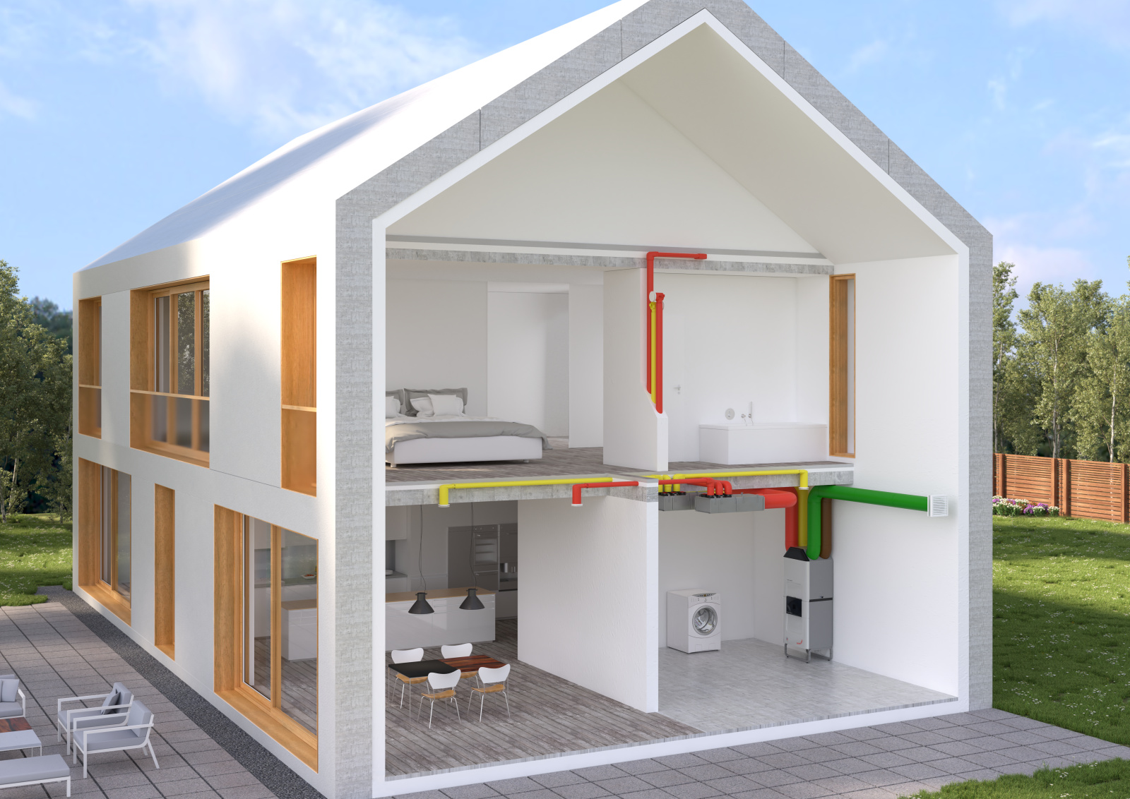

Obr. Schéma letního provozu komfortního větrání s rekuperací bez dodatečné úpravy vzduchu klimatizačním modulem. Zdroj: © Zehnder Group AG

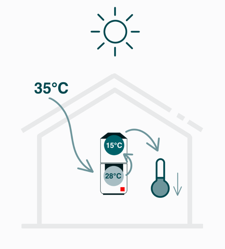

Obr. Schéma letního provozu komfortního větrání s rekuperací s dochlazováním s pomocí modulu Zehnder ComfoClime. Zdroj: © Zehnder Group AG
