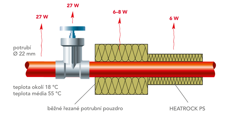

1. Rozvody tepla: Kdy zvolit potrubní pouzdro ROCKWOOL HEATROCK PS
Kvalitní izolace rozvodů tepla se promítá přímo do dlouhodobých provozních nákladů. Rozhodující není jen pořizovací cena, ale zejména tepelná vodivost při provozní teplotě, správně zvolená tloušťka a stabilita materiálu v čase.
Potrubní pouzdro ROCKWOOL HEATROCK PS je určeno pro rozvody tepla, teplé vody a centrálního vytápění.
Díky velmi dobrým tepelně izolačním vlastnostem lze požadovaného izolačního účinku dosáhnout s výrazně menší tloušťkou než u běžných řezaných potrubních pouzder. Izolace potrubí tak zabere méně místa a s pouzdrem se lépe pracuje zejména ve stísněných prostorech nebo u souběžně vedených rozvodů.
Kamenná vlna omezuje tepelné ztráty a současně pomáhá tlumit hluk. Vyztužená hliníková fólie se samolepicím přesahem usnadňuje uzavření podélného spoje a přispívá k čistému výsledku montáže.
ROCKWOOL HEATROCK PS zvolte, pokud potřebujete mechanicky stabilní potrubní pouzdro pro vytápění a teplou vodu, chcete zjednodušit uzavírání spojů a současně udržet tepelné ztráty na požadované úrovni. Konkrétní tloušťku je vždy nutné určit podle průměru potrubí, provozní teploty a požadavků projektu.
ROCKWOOL HEATROCK PS – potrubní pouzdro z kamenné vlny, které snižuje tepelné ztráty i při mnohem menší tloušťce izolace.
Pozor při výběru
  • Nízká lambda sama o sobě nestačí. Porovnávejte ji při odpovídající provozní teplotě a vždy pracujte s výpočtem nebo projektovou tloušťkou izolace.

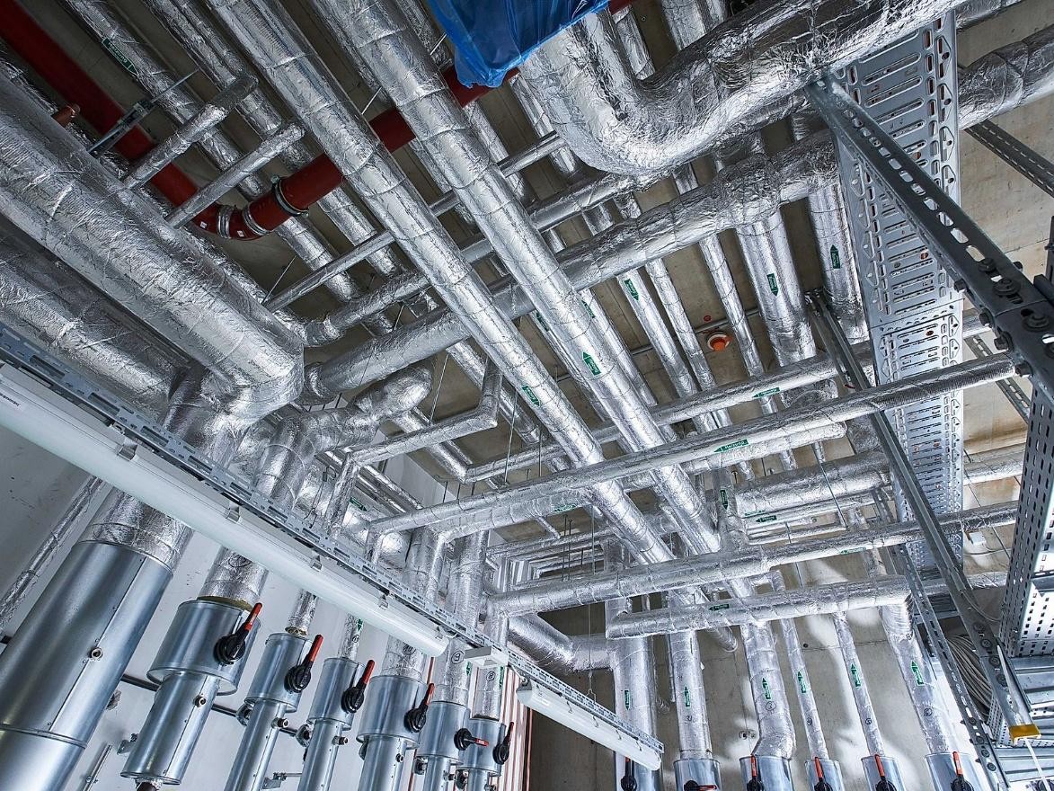

2. Rozvody chladu: Kdy zvolit systém TECLIT od ROCKWOOL
U izolace chladicího potrubí je největším nepřítelem vlhkost. Správná izolace potrubí proti kondenzaci vyžaduje souvislé a parotěsné provedení celé trasy. I malá netěsnost může vést k navlhnutí izolace, korozi potrubí a následným opravám. Nestačí proto správně zaizolovat rovné úseky. Stejnou pozornost vyžadují kolena, armatury, spoje a především závěsy.
Systém TECLIT od ROCKWOOL je určen pro rozvody studené vody, chladicích médií a studeného vzduchu v rozsahu od −16 °C do 250 °C. Lze jej použít také u instalací se střídavým provozem chlazení a vytápění.
Komponenty systému TECLIT od ROCKWOOL a jejich použití:
  • TECLIT PS – potrubní izolační pouzdro pro izolaci potrubí
  • TECLIT LM – lamelová rohož, která umožňuje izolovat tvarovky, armatury, ventily, přírubové spoje nebo čerpadla.
  • TECLIT HANGER – nosná objímka, která omezuje tepelné mosty v místech zavěšení nebo napojení potrubí.
  • Systémové pásky TECLIT těsně uzavírají spoje a chrání izolaci před rizikem kondenzace.
Materiál se snadno řeže a při montáži není nutné čekat na zavadnutí lepidla. Podle praktických testů výrobce může systém TECLIT od ROCKWOOL zkrátit dobu instalace až o 35 %. Konkrétní úspora času závisí na podmínkách a členitosti realizované trasy.
Izolace rozvodů chladu systémem TECLIT od ROCKWOOL
Praktické pravidlo
  • U chladu nenakupujte jen pouzdra. Nejprve si projděte celou trasu a spočítejte také závěsy, tvarovky, armatury a pásky. Nejslabší detail rozhoduje o funkci celé parotěsné vrstvy.

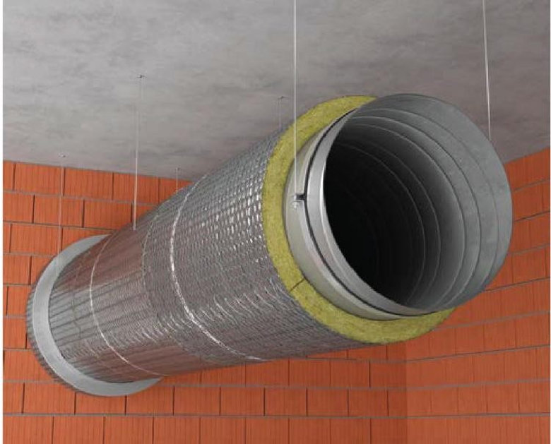

4. Požární ochrana: Jak vybrat vhodný výrobek z ROCKWOOL řady CONLIT
Protipožární izolace musí být vždy posuzována jako součást konkrétní systémové skladby. Kamenná vlna je nehořlavá a všechny výrobky technických izolací ROCKWOOL dosahují tříd reakce na oheň A1, nebo A2. U požárně odolných konstrukcí ale nestačí posuzovat samotný izolační materiál. Požadované klasifikace dosahuje vždy konkrétní, odzkoušená skladba provedená předepsaným způsobem.
  • CONLIT PLUS: protipožární izolace pravoúhlého ventilačního a odtahového potrubí až do EI 120.
  • CONLIT MAT: ochrana kruhového ocelového potrubí včetně potrubí SPIRO. Systém dosahuje EI 60 (ho i↔o) S při působení požáru zevnitř i zvenku.
  • CONLIT 150 SYSTÉM: zvýšení požární odolnosti ocelových a železobetonových nosných konstrukcí.
ROCKWOOL CONLIT MAT
ROCKWOOL CONLIT MAT – rohož z kamenné vlny určená k protipožární ochraně kruhového ocelového potrubí
Důležité
  • Před montáží ověřte požadovanou klasifikaci, typ a rozměr potrubí či konstrukce, orientaci požárního namáhání i předepsané kotvení. Předepsané komponenty systémové skladby nenahrazujte bez doložení rovnocenného řešení.
