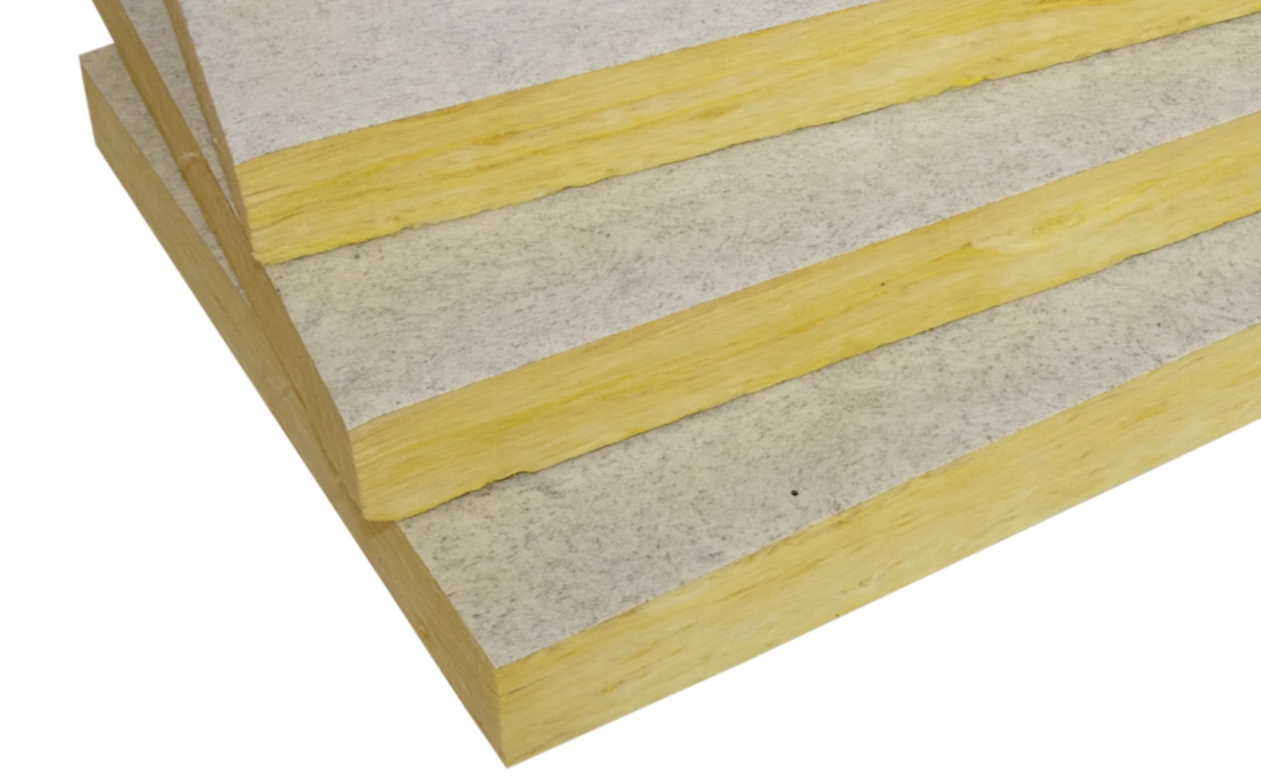

Minerální desky Isover Stropmax 31 se mechanicky kotví přímo na stropní konstrukci v suterénu. Montáž je rychlá a díky textilii na pohledové straně nevyžaduje řešení žádné finální úpravy. Výsledkem je účinná izolace, která zamezí tepelným ztrátám z obytné části domu.
Kde Isover Stropmax 31 najde uplatnění
Hodí se zejména pro zateplení nevytápěných suterénů, jako jsou garáže, sklepy nebo dílny. Tady dokáže eliminovat až 15 % z celkových tepelných ztrát objektu. Přínosem však není pouze úspora energie – izolace suterénního stropu se projeví také celkovým zvýšením tepelného komfortu v obydlí.
Díky velmi nízkému součiniteli tepelné vodivosti (λ = 0,031 W/m·K) využijete Isover Stropmax 31 i do prostor s omezenou světlou výškou. Tedy tam, kde je žádoucí dosažení vysokého tepelného odporu při menší tloušťce izolantu.

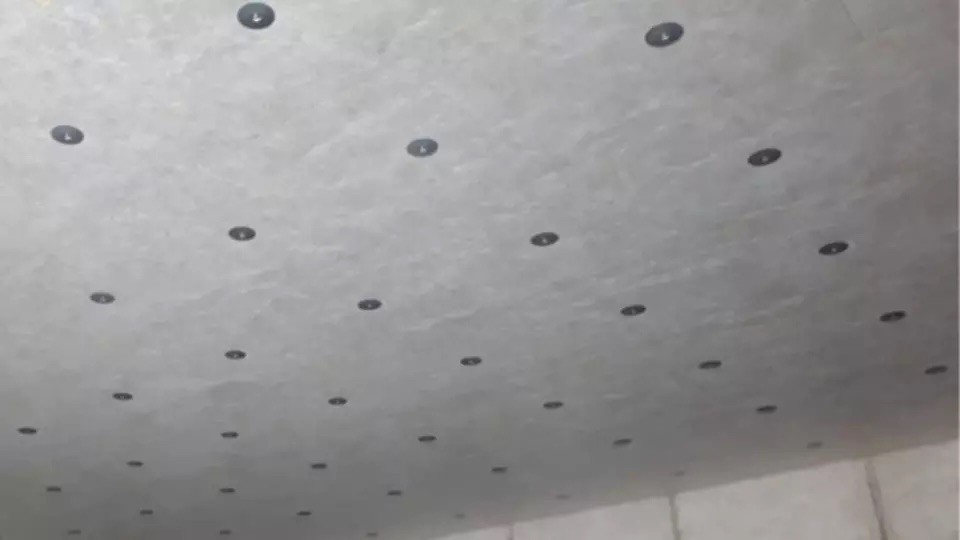

  3. Vyznačení kotevních bodů – Kotvy musí být rozmístěny symetricky. K vyznačení kotevních bodů proto využijte šablonu dodávanou s balením izolace. Protože má minerální vlna nízkou hmotnost, na jednu izolační desku zpravidla postačují dvě kotvy.
  4. Příprava kotevních prvků – Doporučuje se použít vruty do betonu o minimálním průměru 6,1 mm s ocelovými podložkami/talířky. Kotevní hloubka činí přibližně 30 mm, předvrtání provádějte vrtákem Ø 5 mm do hloubky 35 mm.

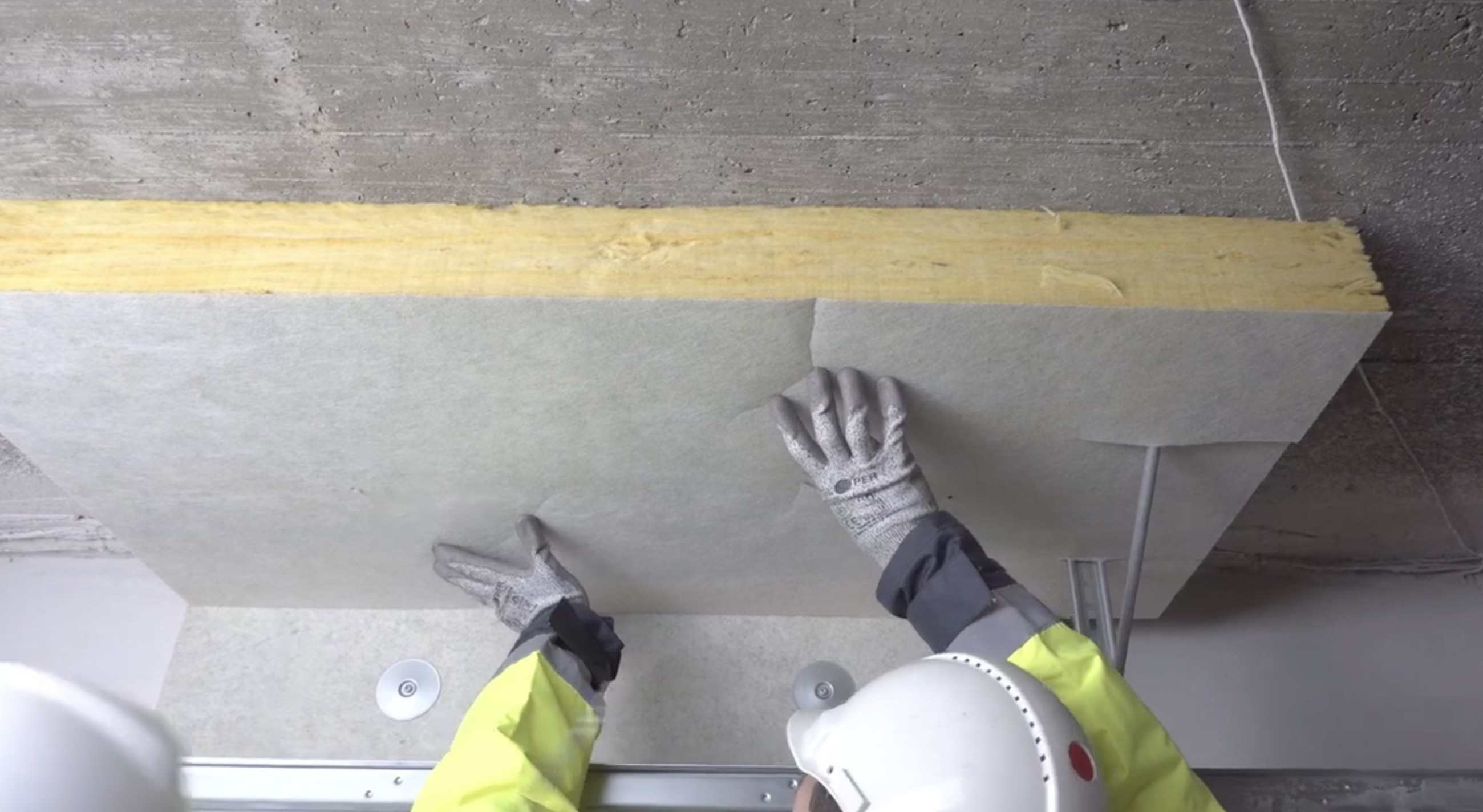

  5. Rozvržení pokládky – Montáž začíná v rohu místnosti. Pokud stěny nesvírají přesně pravý úhel, začněte první řadu s odsazením 2–3 cm od stěny. Mezery později vyplníte pomocí ořezů z desek a překryjte zateplením stěn.
  6. Kotvení desek – Desku přiložte ke stropu a upevněte dvěma vruty s ocelovými talířky do předvrtaných otvorů. Kotvy dotahujte s citem, aby povrchová textilie zůstala v rovině (tj. nesmí se kolem talířků prohýbat do jádra desky).
  7. Pokládka dalších řad – Izolační desky ukládejte vždy na vazbu (s posunem o polovinu délky jedné desky vůči předchozí řadě). Tím zabráníte vzniku souvislých spár a zlepšíte celkovou odolnost i funkci zateplení.
