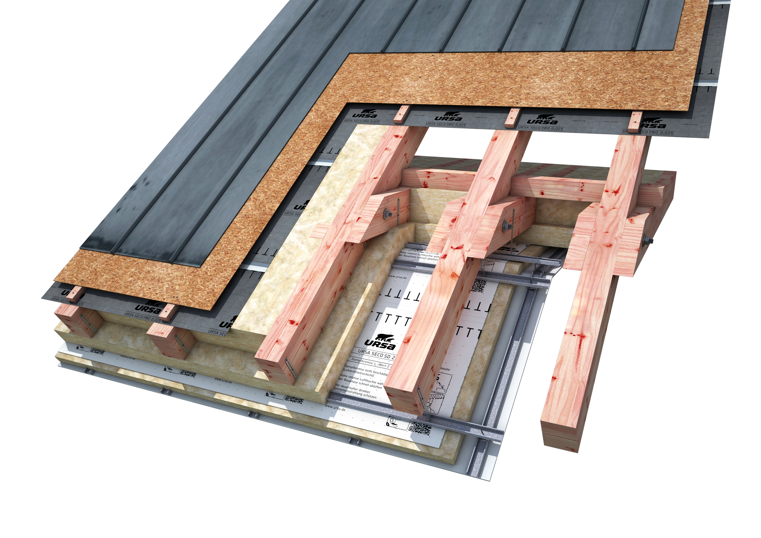

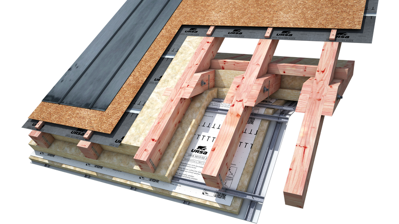

Především u konstrukcí střech, které obsahují dřevěné části, je jedním ze zásadních prvků provětrávaná mezera, která slouží k odvedení vlhkosti a zároveň pomáhá omezit přehřívání domu v letních měsících. U nových střech se nejčastěji setkáváme s dvouplášťovými konstrukcemi, které obsahují jednu provětrávanou mezeru. Existují však i tříplášťové, které mají provětrávané mezery dvě.
Provětrávaná mezera by měla být podle normy ČSN 73 1901-2 minimálně 4 cm vysoká. Při řešení specifických a složitých konstrukcích střech se pak vzduchová vrstva posuzuje samostatným výpočtem. Důležité je, aby byla společně s nasávacím a odvětrávací otvorem v každém poli střechy a aby byla od okapu po hřeben spojitá,“ vysvětluje Vojancová.
Pod provětrávanou mezerou by měla být umístěna pojistná hydroizolace – difuzně otevřená vrstva, která propouští vodní páru, ale zabraňuje transportu kapalné vlhkosti do konstrukce. Pojistná hydroizolace chrání konstrukci před hnaným deštěm, zafoukávání sněhu a větru, navíc odvádí vodu zkondenzovanou na spodní straně krytiny.
U dvouplášťové střechy na hydroizolaci navazuje tepelná izolace, která má nejzásadnější vliv na udržování tepla v interiéru. U šikmých střech je izolace zároveň důležitá k útlumu zvuku z exteriéru.
Pro novostavby je ideální zateplení mezi krokvemi, pod krokvemi a pak v instalační předstěně. Případně i mezi I nosníky. Zde bych doporučila minerální izolace URSA DF 35 nebo URSA DF 38, které jsou vhodné pro izolaci mezi, pod i nad krokve. Vhodné řešení představují i izolace z řady URSA PUREONE, například URSA PUREONE SF 34 nebo URSA PUREONE DF 39,“ radí Vojancová.
Při rekonstrukci může kvalitní zateplení komplikovat malá výška podkroví, což znemožňuje instalaci dostatečné tloušťky izolace. Řešení zde nabízí materiál s lepším součinitelem tepelné vodivosti. Například minerální izolace URSA SF 32 PLUS nebo URSA PUREONE SF 31.
Pod tepelnou izolaci by měla být instalována difuzně uzavřená parotěsnicí vrstva, která zamezuje kondenzaci vnitřní vzdušné vlhkosti. Doporučuji využít kvalitní německé systémové prvky řady URSA SECO a instalovat celou vrstvu opravdu důkladně. Pokud vrstva těsně nedoléhá, dochází k pronikání vlhkosti do konstrukce, kde v chladnějších měsících kondenzuje, což může způsobit růst plísní, napadení dřevokaznými houbami a v extrémním případě i degradaci konstrukce,“ vysvětluje Vojancová.
