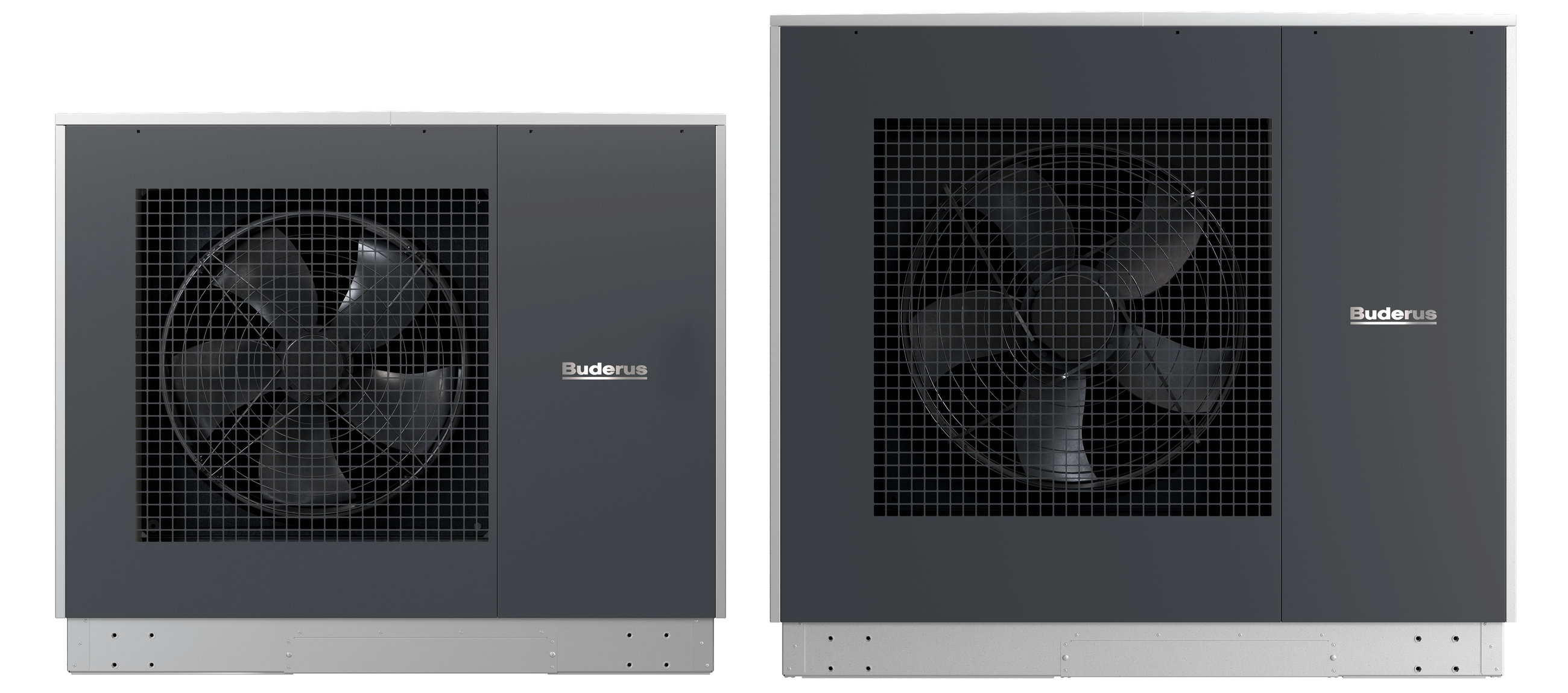

Buderus nabízí tepelné čerpadlo vzduch-voda Logatherm WLW286.2 ve třech výkonových variantách 22, 30 a 42 kW při A-7/W55.
